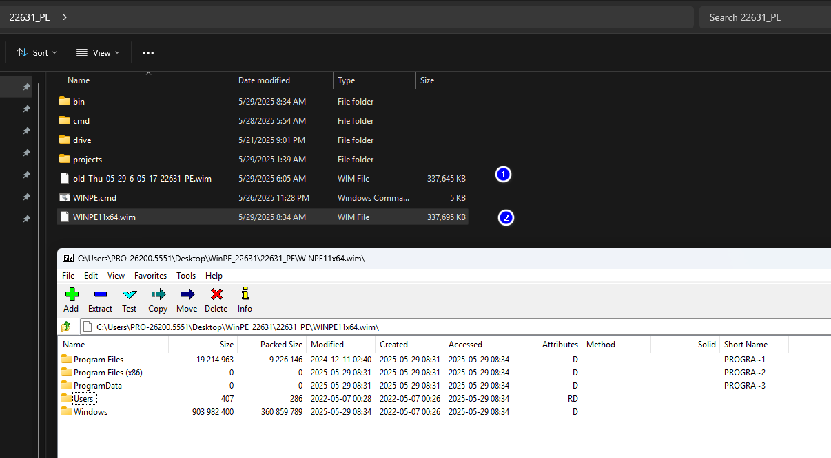

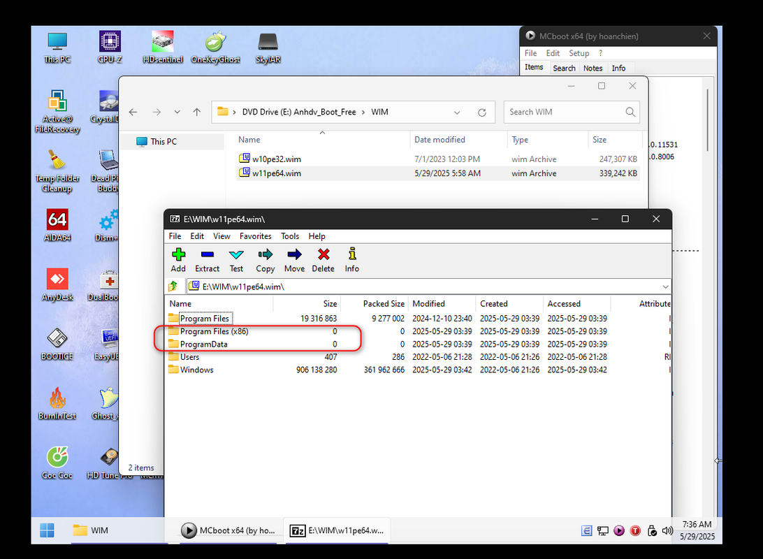

Bác đã thử làm theo cách của cháu và boot lên vẫn là màu đen như bên Ventoy. Đây là chi tiết file Wim, bác thấy hai mục Programs x86 và ProgramData đều là 0, chắc đây là lỗi rồi cháu.

File cháu gửi thì bác boot lên được, file wim cũng có hai mục là 0 giống bên bác nhưng sao bên bác bị gì không boot lên được:
Để bác thử thay file wim bên bác vào iso này xem sao nhé.
