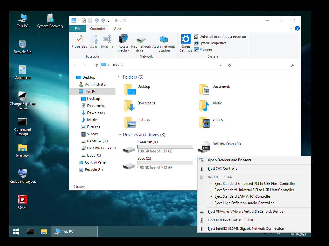

Tôi không hiểu sao trên máy Legacy của tôi sau khi build PE thì không boot vào được theo cách từ 1click trong khi @trungminh xác nhận là có, rất là hoang mang?
Sáng nay tôi build lại trên máy UEFI thì lần này chọn từ 1click OK rồi các bạn, tôi thực hành một số thao tác thấy đúng như tác giả hướng dẫn, tôi thấy tác giả có yêu cầu chép file 1reg ra ngoài desktop nhưng không thấy mở ra edit, chỉ thấy bạn edit cho 2reg và pecmd.ini.

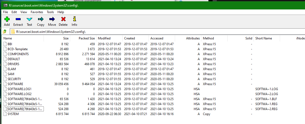

Tool này mực đích tạo ra là để tích hợp soft vào ram thuận tiện cho việc rút usb nên nhân file winpe rút ruột file hệ thống và driver rất nhiều .Nên việc mount wim sẽ ko thành công.Bình thường khi Build Pe chưa soft với winbulder hay XPE là đã từ 500m đến 600m .Con scrips nay tạo ra chỉ có 206m nếu chưa cho apps .Vì vậy nó sẽ có nhiều hạn chế

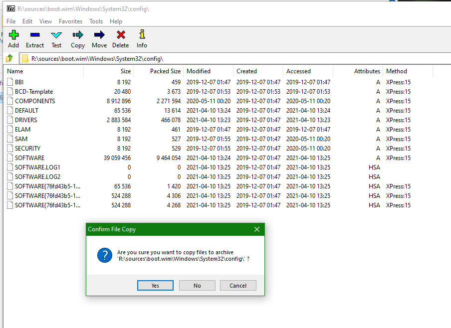

Ah quên nói với bạn biết là vẫn mount wim được .sau khi build xong bạn dùng 7zip mở file wim lên vào system32 sủa file 1wim_IMD.wcs- - bỏ 2 dấu gạch sau đi đâu đó lấy gói drisoft.wim của phiên bản V11,12 hay 13 14 gì đó chép vào đúng địa chỉ efi/apps là sẽ tự động mount soft vào ram B

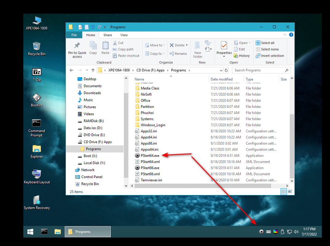

giao diện WINPE làm sao build được vậy bác @Conthuongbome? ví dụ trong quá trình build WINPE mình có ý tưởng với cái PStart.exe trình quản lý các ứng dụng trong WINPE làm sao tích hợp cho nó chạy theo ý mình như trên WIN chính ví dụ mình muốn có ý tưởng gọi PStart.exe chỉ bằng 1 phím gọi thôi chẳng hạn nhấn 1 phím F7 thôi là gọi PStart.exe hiện hoặc đóng? PStart.exe nó cài đặt bằng tổ hợp Ctrl+Alt+phím chữ cần cài hơi bất tiện.
Conthuongbome
Rìu Sắt Đôi
Giao diện là sao ko hiểu,mình ko hiểu ý.còn muốn tích hợp pstar.exe thì bạn tích hợp bình thường rồi chỉnh sủa.Còn muốn dùng phím tắt để gọi bất kỳ phần mềm thì thêm code pecmd.ini.Lenh HOK .muốn tạo vào nhiêu phím đều được

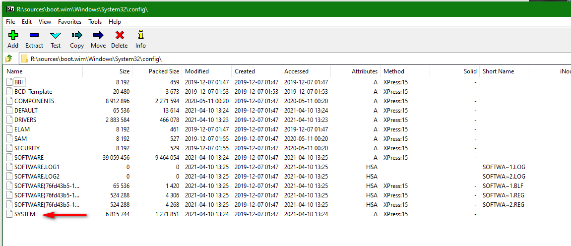

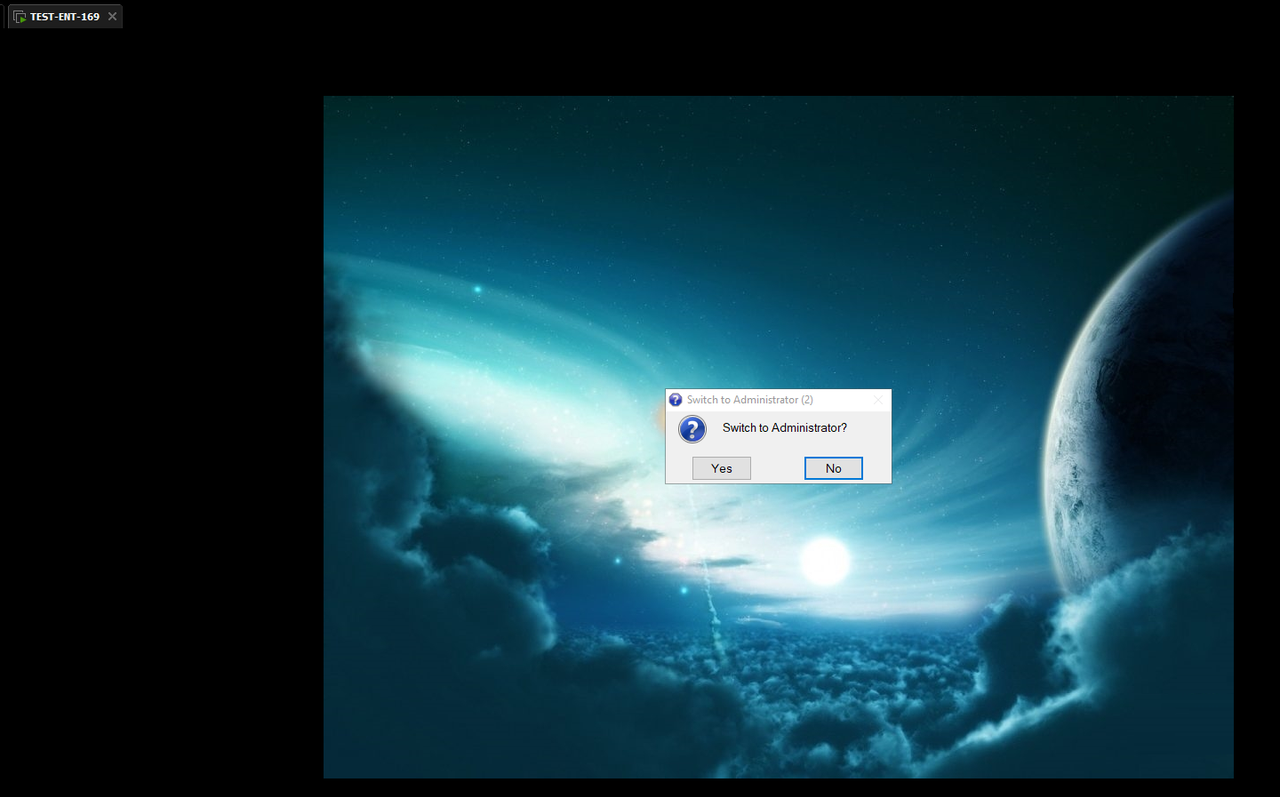

Tôi làm thử lại việc thay file system vào bản này xem thế nào, tôi có các hình sau đây:
Hình khi chưa thay thế:
Delete và copy file mới vào:

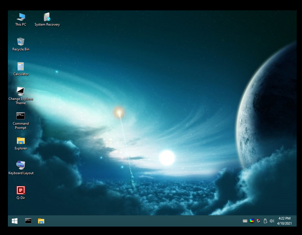

Boot vào lại máy ảo tôi có hình sau, các icon cũ không còn nữa:
Hình dưới này cho thấy không hiện các partitions của USB, kết quả này giống y như vậy khi boot vào máy thật, có thể file system này không phù hợp với bản 2004-XPE:

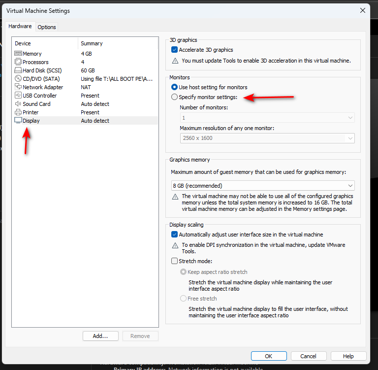

Bạn thử làm lại với version khác xem có lỗi hay không bạn nhé. Tôi không thích build 2004 vì nó có nhiều lỗi. Giờ nếu bạn làm lại với build khá, bạn cho tôi biết đó là build nào và bạn chọn thêm những apps nào, bên đây tôi sẽ làm lại và báo kết quả cho bạn hay. Còn về việc hình ảnh bị méo là do độ phân giải, bạn có thể chỉnh lại từ Display của phần settings trên máy ảo, bạn chọn lại từ chổ mũi tên như hình dưới:

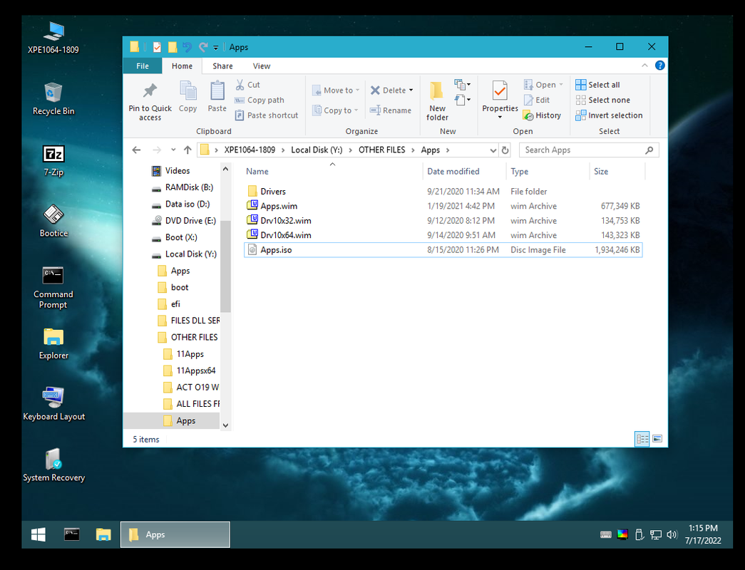

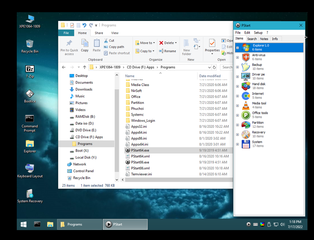

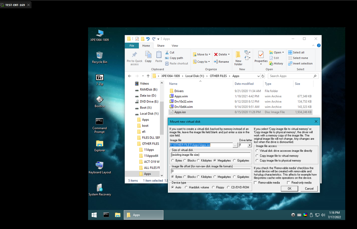

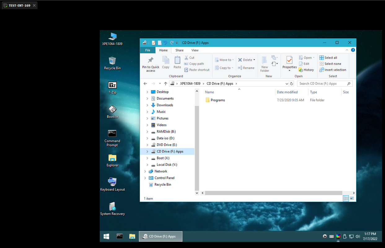

Giờ tôi chỉ hướng dẫn cách tạm bợ, mượn bộ Apps của @hoanchien vào các hình ảnh dưới đây:

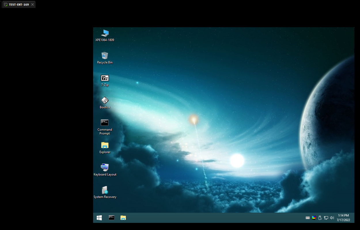

Đây là giao diện bản XPE đơn giản, chỉ có Network, 7z và bootice, hình này tôi boot từ USB trên máy ảo:
Tìm tới folder chứa bộ boot cũ của hoanchien và làm các thao tác sau:
Các thao tác tiếp theo:
Từ đây bạn có thể sử dụng các Apps rồi, còn cách làm cho nó xuất hiện luôn trên desktop thì bạn vui lòng xem lại các cmt cũ nhé

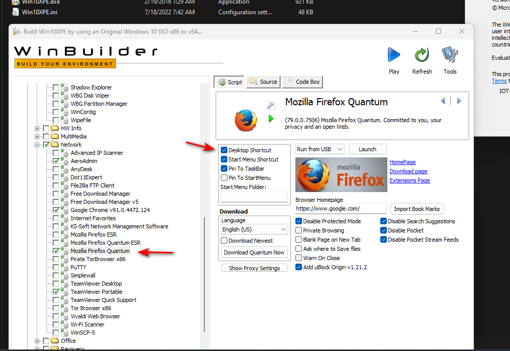

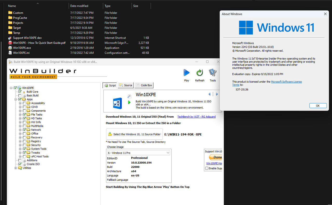

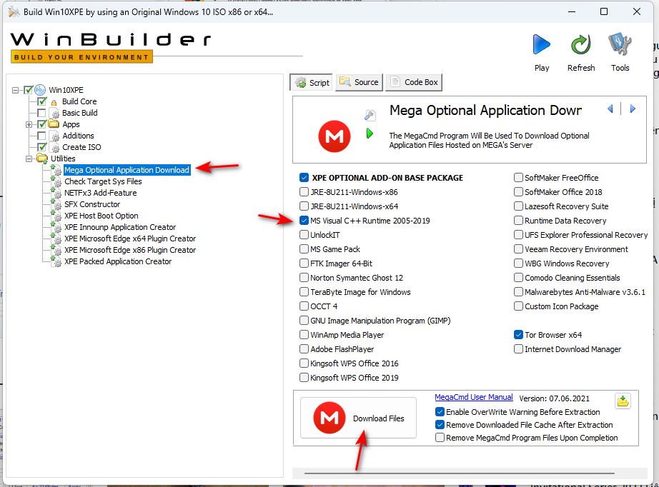

Hôm qua tôi có dùng Winbuilder v. 2022.01.07 và chọn bản Win11 22000.318 cùng với apps là GG Chrome, MiniTool 12.3, 7z, Bootice, Faststone, Any desk. ( trước khi tạo tôi có chạy thêm cái Mega download ). Cũng phải cho folder Win10XPE vào exclusion từ Windows Defender, nếu không sẽ bị chặn file GWT.exe từ Project\Tools\...
Tôi chạy trên nền bản Win 11-22622.290 và trên máy UEFI, kết quả thì Minitools trở thành v 12.6, vẫn thấy có Net nhưng GG Chrome bị lỗi authorization server. AnyDesk cũng lỗi. làm lại 2 lần vẫn lỗi.
Tôi sang máy desktop Legacy, lần này làm trên nền bản Win 11 25151 Insider Preview và tôi chọn build từ bản Win 11 22000-194, cũng chọn Apps như trên thì GG Chrome không còn lỗi nữa nhưng AnyDesk vẫn lỗi. Có bạn nào làm thử với Winbuilder 2022.01.07 và các bản Win 11 đồng thời vẫn chạy được AnyDesk chưa? Nếu được thì xin vui lòng chia sẻ lại nhé.

Tôi chưa hiểu vì sao bạn nói đã thêm apps nhưng kết quả lại không có apps nào, hôm qua tôi đã hỏi bạn 2 lần, bạn cho tôi biết thêm bạn đã chọn apps nào và bạn dùng bản Winbuilder version nào, khi nhấn nút Play để chạy thì nó sẽ hiện ra giao diện thực hành và bên góc trái nó sẽ hiện các Apps mà bạn đã chọn đó.
Tôi đang build lại và sẽ gửi các hình ảnh cho bạn xem, đây vẫn là WinBuilder ngày 07/01/2022
Vài hình ảnh xem trước:
Bạn lưu ý các Apps hiện nhiều vì tôi đã chạy cái mega download trước đó từ đây:
Tôi chọn thêm MS visual C và Tor browser nhưng khi chạy thì nó báo lỗi cả hai cái đó, lúc chạy nó có hỏi đồng ý Overwritten hay không thì bạn phải chọn Yes.
Sẽ post tiếp hình ảnh.....

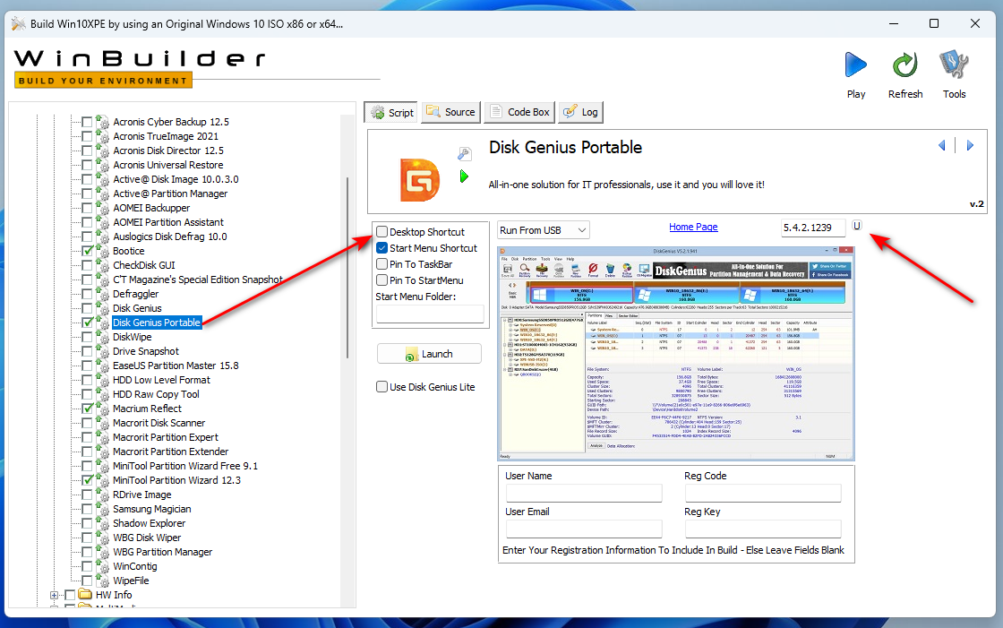

Nhớ chọn thêm check Desktop Shortcut ví dụ như hình dưới đây và lưu ý mũi tên trỏ vào chữ U, đó là chạy thêm update.

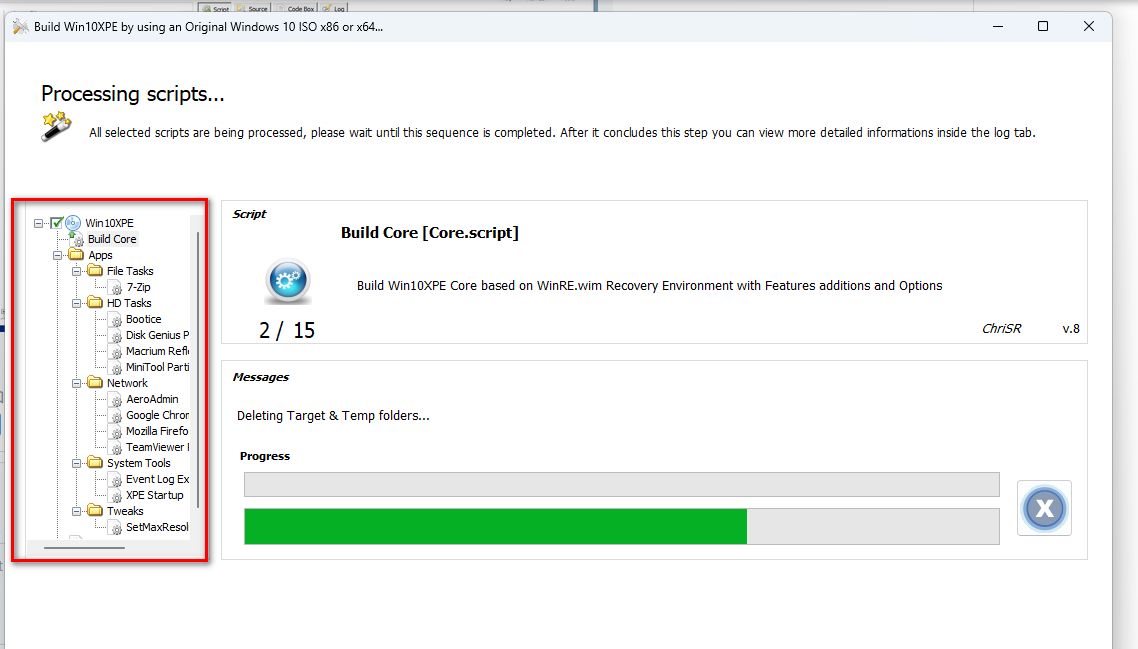

Khi tôi nhấn nút Play thì tôi có giao diện sau, bạn nhìn phần đóng khung bên trái:
