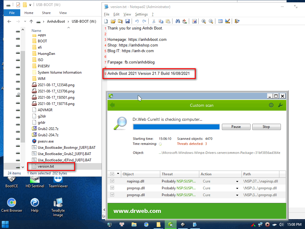

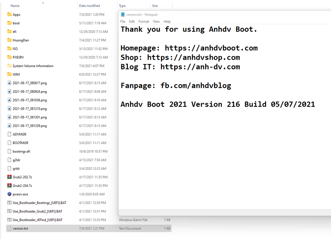

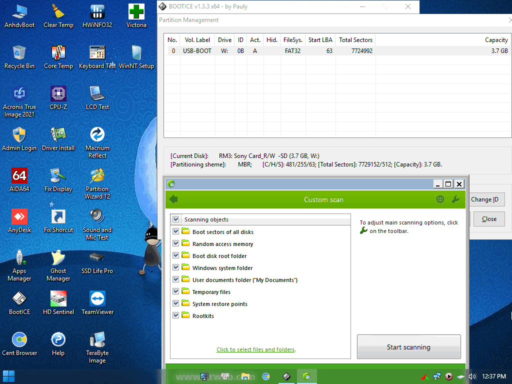

Cháu @anhdv, đây là kết quả của bản 216 với DrWeb, bác thấy phần save vào nó khác với bản 217, không biết có phải đây là vấn đề hay không?
Bác đã tạo trên một thẻ nhớ và chỉ một pv duy nhất, cháu xem tiếp các hình nhé:

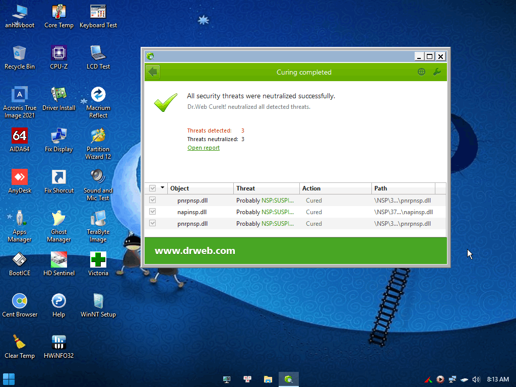

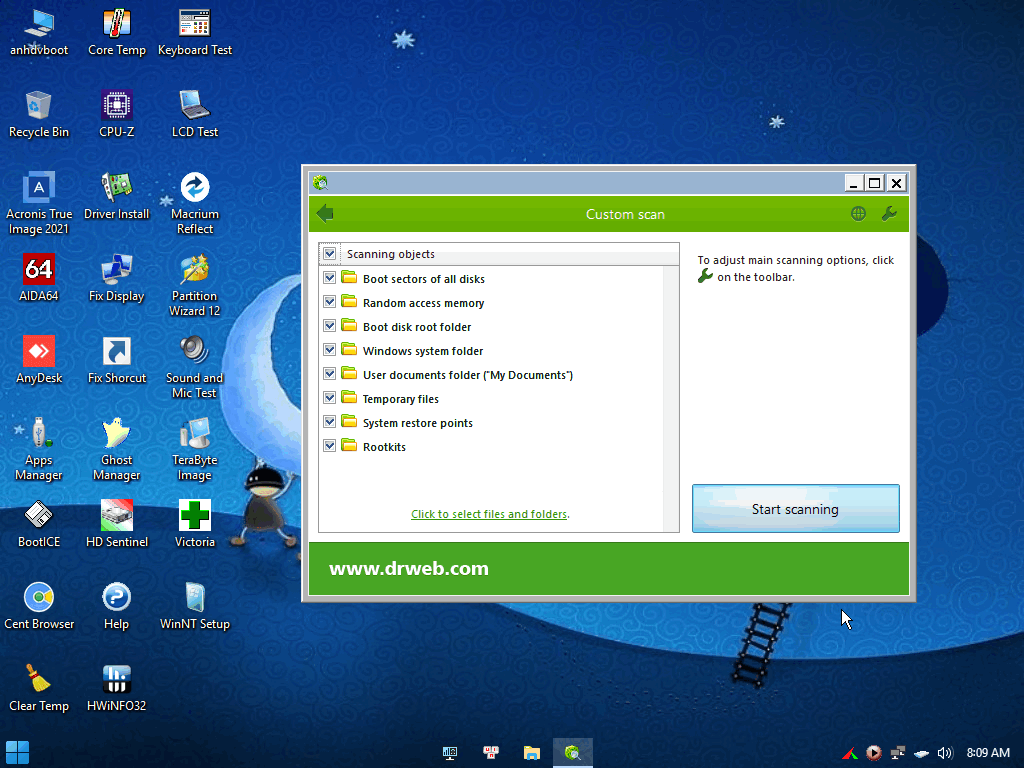

Chon scan như hình dưới:

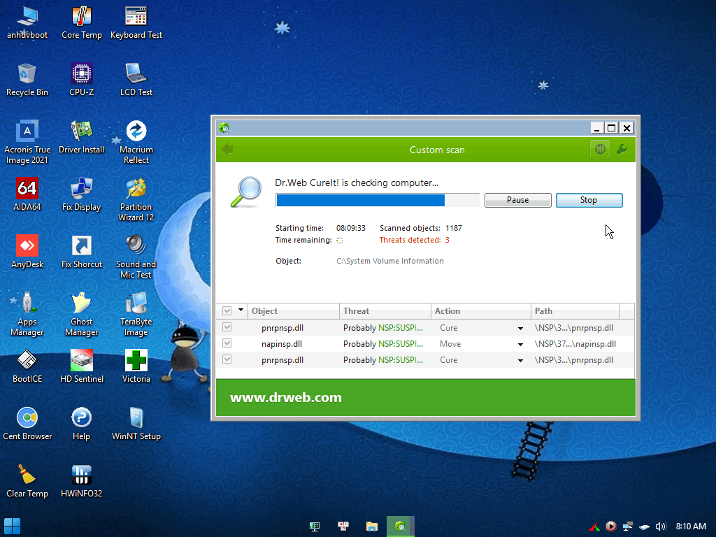

Vẫn chạy bình thường:

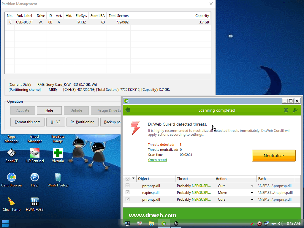

Click vào Neutralize và kết quả:

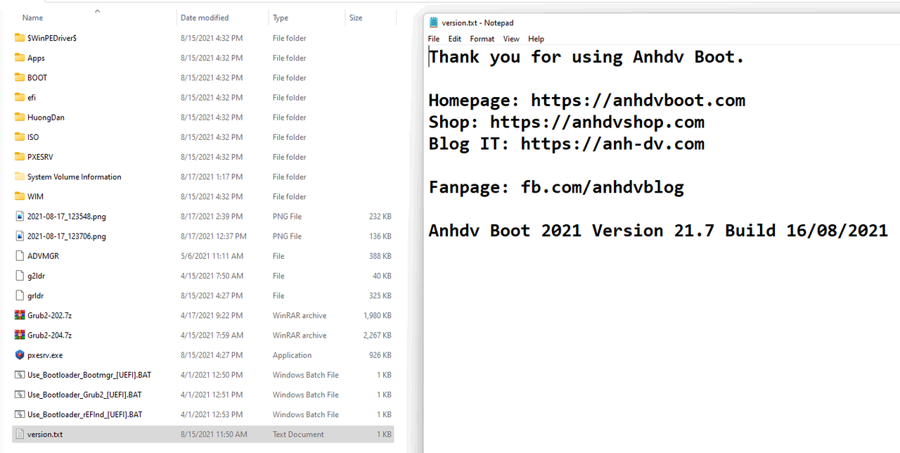

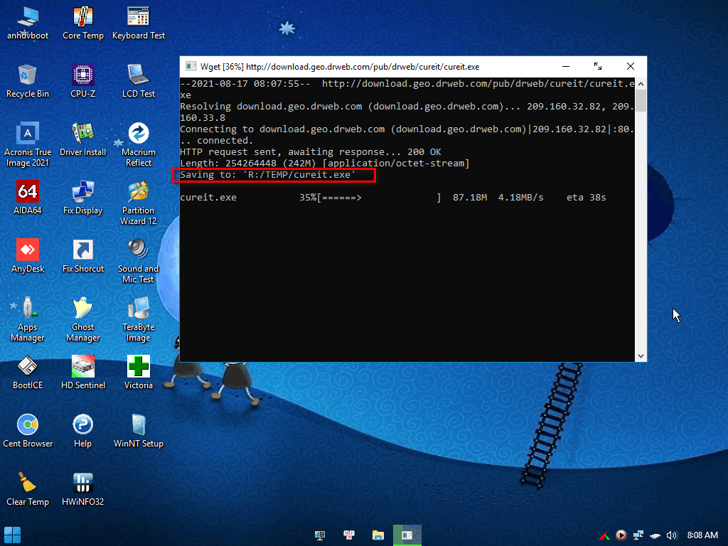

Cháu @anhdv, trở lại với USB của bản 217, bác chép thử folder Apps vào part Boot\ Fat32 và test xem sao thì kết quả cũng vẫn lỗi như trước đó, lỗi NTFS.sys, bác thấy nơi save vào nó khác với cái thẻ nhớ của bản 216 ở cmt # 1,354 bên trên.
Chọn như hình dưới và cũng bị BSOD, bác không chụp cái hình từ BSOD cho cháu xem nhưng bác nhớ lỗi của nó vì đã làm rất nhiều lần:
PAGE FAULT IN NONPAGED AREA
What Failed : Ntfs.sys
Bác lấy thêm một thẻ nhớ khác, cũng tạo từ 1 click với bản 217 này, chọn duy nhất một part Fat32, xong rồi boot vào test thì nó ra kết quả cũng lỗi giống y như cái USB, nơi save file cureit.exe cũng giống y như của cái USB, vụ save này thì mình có sửa lại được không cháu hay là do DrWeb làm vậy cháu?
Cùng làm trên 2 thẻ nhớ khác nhau với 2 bản 216 và 217, đều chọn chung 1 part FAT32, bản 216 thì chạy tốt DrWeb, còn 217 thì lỗi, bác thấy có sự khác biệt ở chổ save file vào, theo cháu thì mình phải chỉnh thế nào đây cháu?

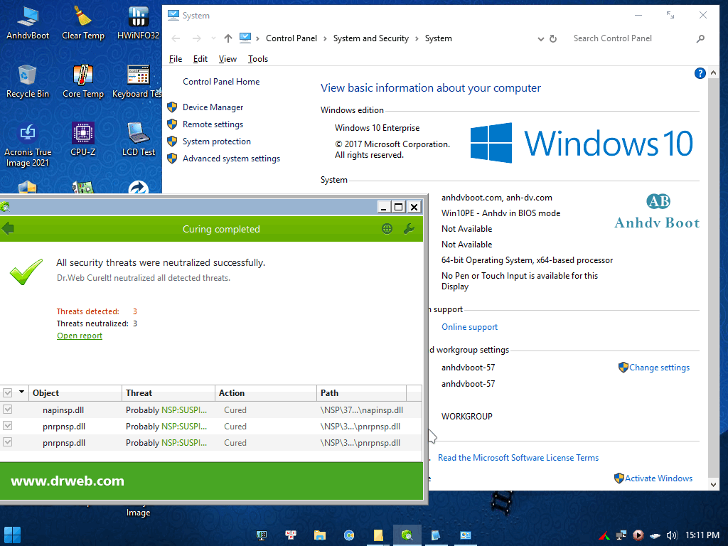

Cháu @anhdv, bác vẫn còn thắc mắc về DrWeb nên lần này bác boot vào thẻ nhớ có bản 217 và chạy DrWeb từ Minst.exe thì nó không có lỗi gì cả cháu à, cháu xem lại đường dẫn như bác đã đóng khung trong hình:
Hy vọng cháu sẽ tìm ra giải pháp cho vấn đề, cảm ơn cháu đã theo dõi các thao tác của bác nhé.

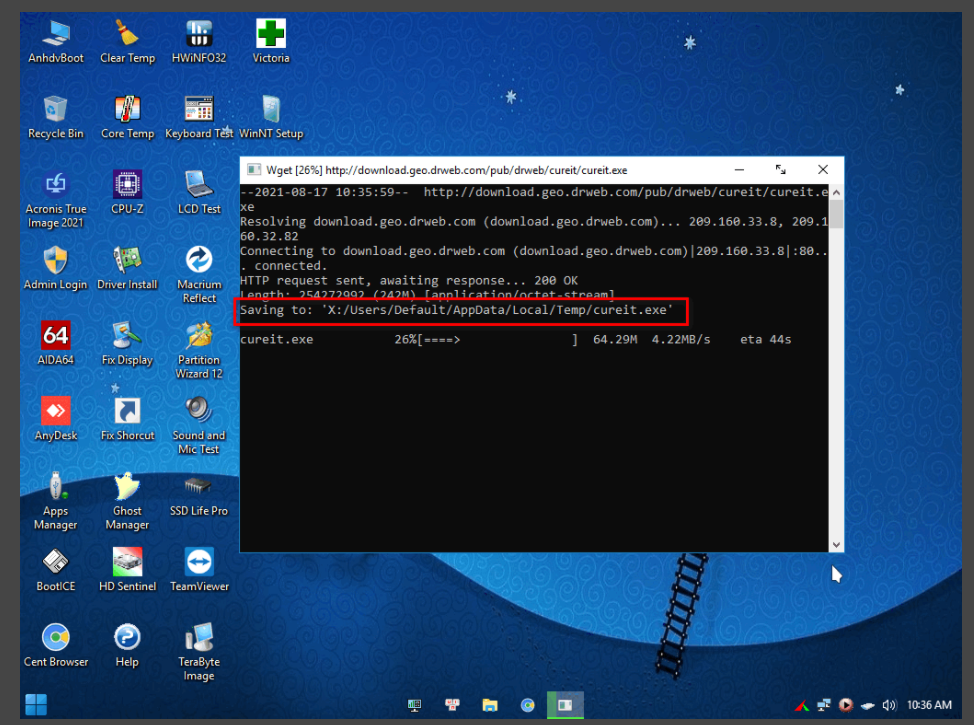

Thưa bác @Hoang Duch2, cháu vừa check lại cái DrWeb thì đúng là lưu vào ổ R nó sẽ gây lỗi như Bác nói. Cháu copy sang ổ X hay ổ khác test thì không báo lỗi nứa. Cháu đã note lại và xử lý nó ở bản 218. Hiện tại dùng nó thì có cách là: Sau khi tải xong, đóng cửa sổ DrWeb lại. Bấm Windows + R, nhập lệnh %temp% và copy *.exe sang ổ khác là được ạ.

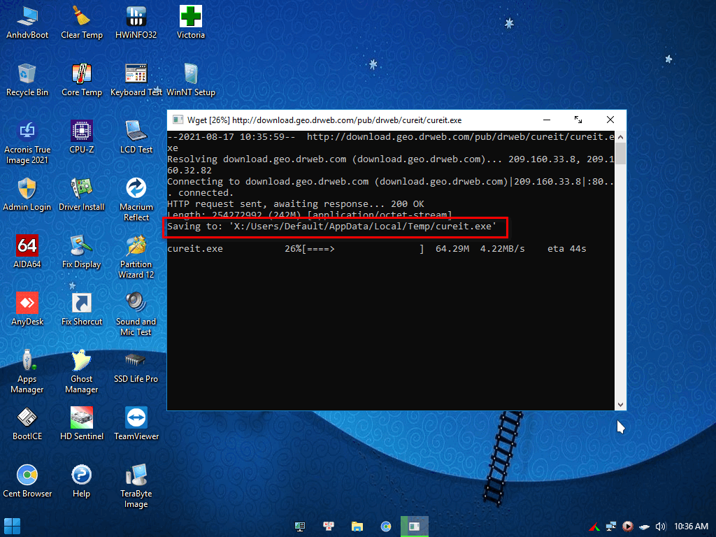

Update: Hôm qua file Cureit.exe nó save vào ổ X như hình và bị lỗi đây cháu:
Giờ bác làm theo hướng dẫn của cháu, đợi nó load về xong thì tắt cái giao diện của nó hiện ra, sau đó bác vào đúng đường dẫn như hình trên, chép file cureit.exe vào ổ khác, rồi chạy từ nơi đó thì không còn bị lỗi nữa cháu à.
