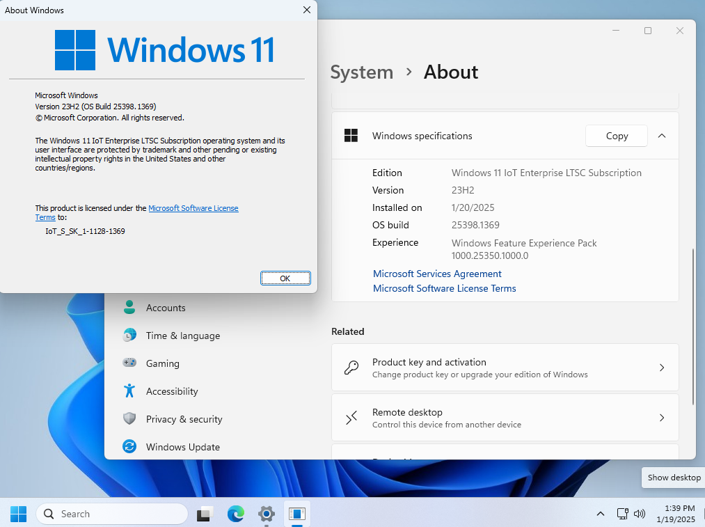

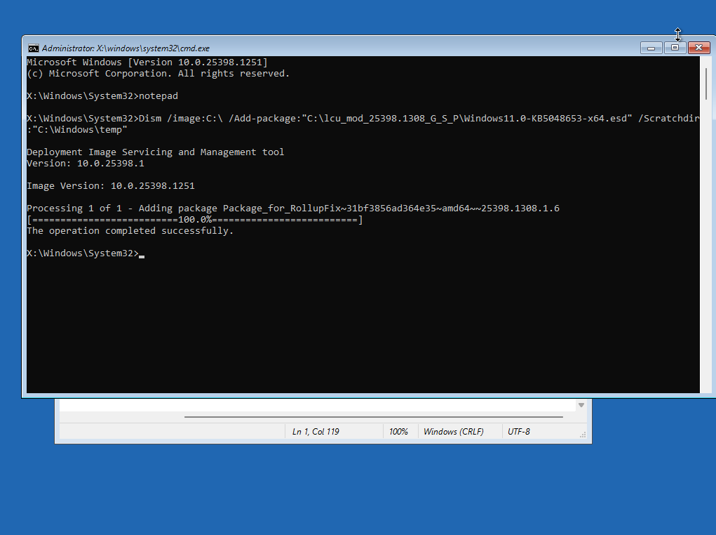

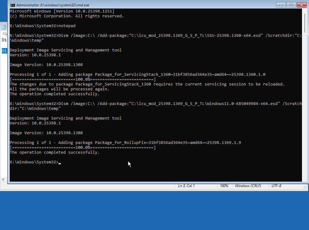

Cho OS nhé. Nếu sẵn 1251 (theo cách mới) thì cài thử lên vhd và ốp lên 1369 xem sao!

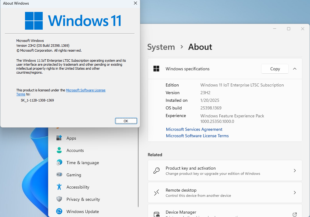

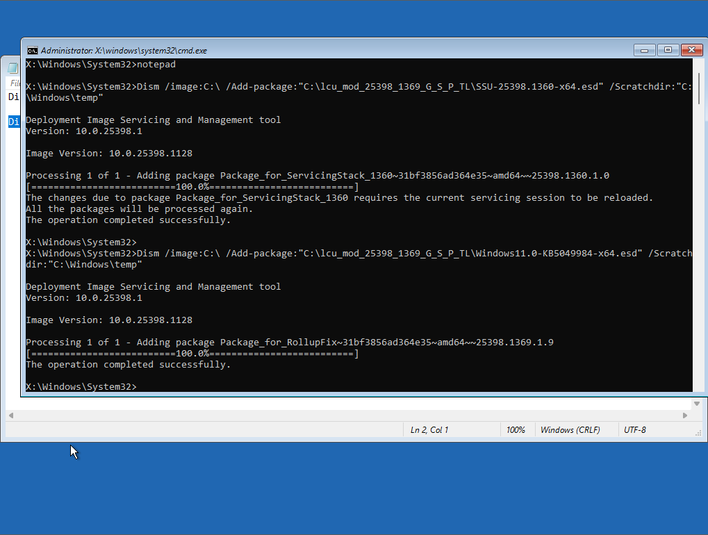

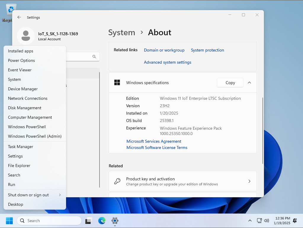

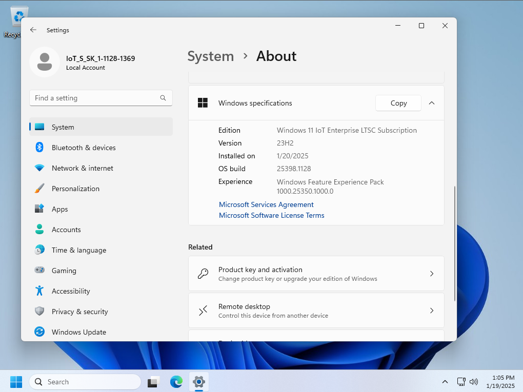

Cũng test luôn, setup trên ổ thật, không có bản 26398.1 chơi bản .531
Up bằng UpdateOS_EN_V2.1 gồm SSU và fix LCU như hướng dẫn.
Chơi liên hoàn cước luôn.
Kết quả... ngon lành.
Cũng test luôn, setup trên ổ thật, không có bản 26398.1 chơi bản .531Xem phần đính kèm 65896
Xem phần đính kèm 65897
Xem phần đính kèm 65898
Xem phần đính kèm 65899

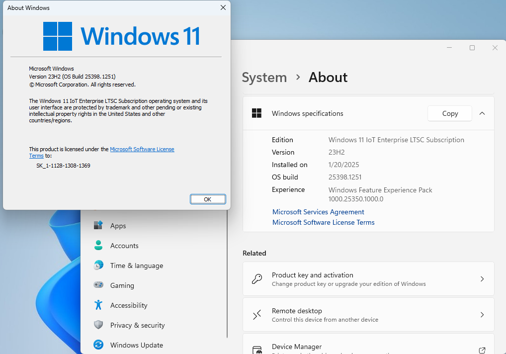

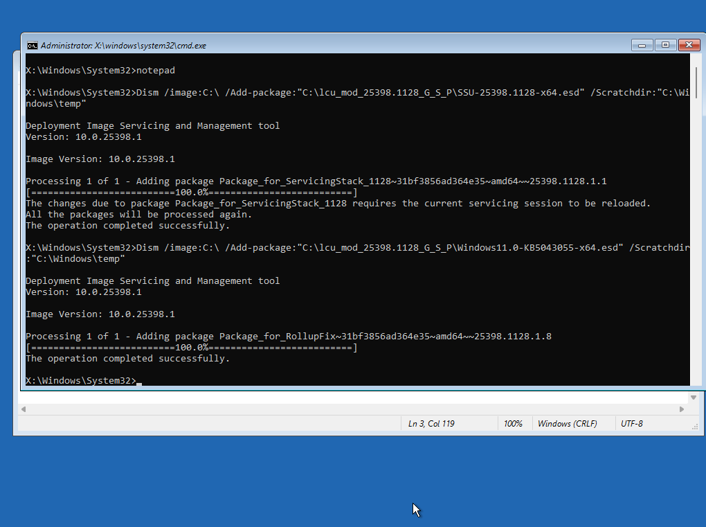

HE HE CHÚC MỪNG!
Nhưng hình như Lão mần chưa đúng bài:
Bài đặt ra như @Gaucon0204 đã giải ở #668
Còn miềng thì thực nghiệm Up WIM 1251 (không có SSU) > 1369 OK
