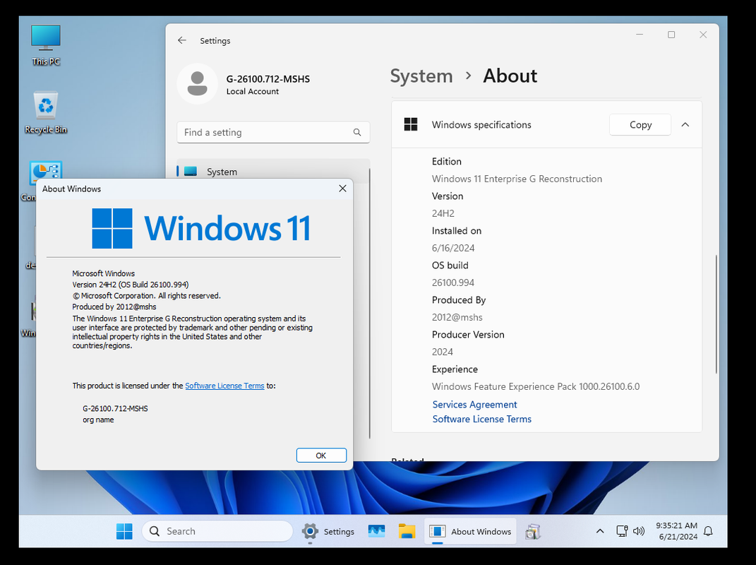

Tuỳ chỉnh gì vậy bạn? Bạn nói ra luôn đi bạn, nếu thích thì tôi sẽ cài thử xem sao. Với bản tôi gửi hình bên trên thì part C có tên là xxxx.. Optimum.

Tôi thêm tùy chọn vào chuột phải, thay đổi mức độ nén,...! Một vài cái ở dạng chạy lúc cài, 1 vài cái gắn thẳng vào wim.

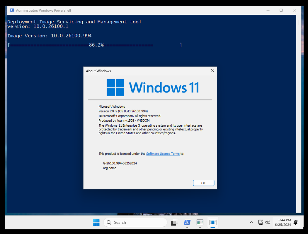

Cách đơn giản nhất là ốp lên bằng UpdateOS. 26100.1>26100.994!
Bạn hướng dẫn giúp cách làm đơn giản của bạn nhé.

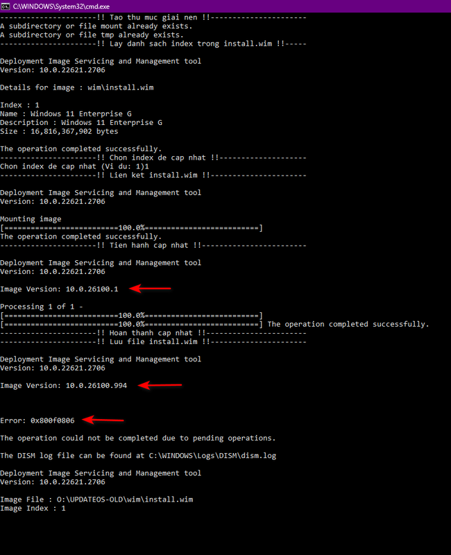

Update: Tôi đang làm theo cách này, thấy nó hiện lên 994 nhưng sau đó báo error, đang chờ các bước cuối cùng rồi tôi sẽ check lại info:

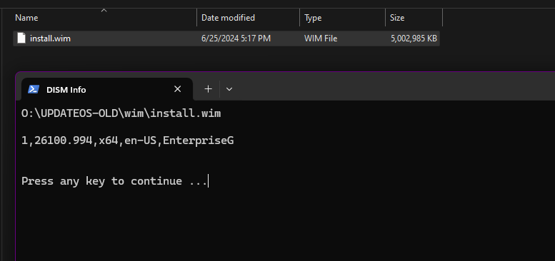

Kết quả đây nhưng tôi không chắc, phải cài thử mới biết được:

Bản G-26100.1 là của @tuannv1508 nên sau khi up lên 994 thì vẫn có tên của chính chủ:
Tôi đã up tới 2 lần cho cùng một file Wim nên size nó phình to quá. Khi có thời gian tôi sẽ làm lại lần nữa.

26100 thì bác chỉ cần thả msu vào thư mục lcu_mod. Sau đó chính chọn dism_wim
