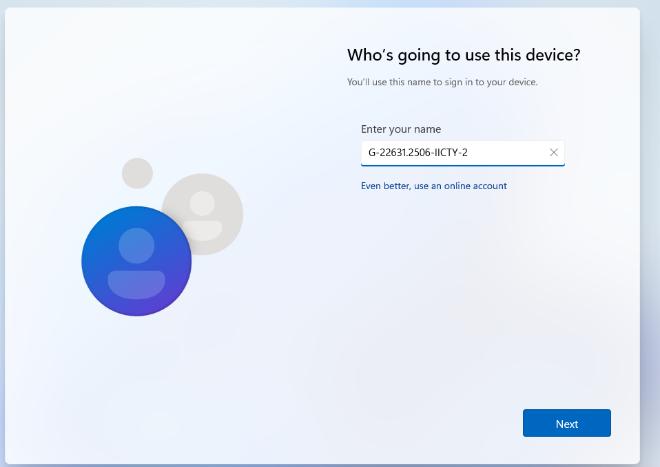

bác ơi cho e hỏi có cách nào xóa tk microsoft hoặc tạo user local ko ạ. Bản này nó bắt đăng nhập bằng account công ty, mà tên cty thì có tiếng Việt nên tải soft gì về phải copy sang chỗ khác mới run được do bị lỗi đường dẫn tiếng Việt
Bản này khi cài đặt chọn tôi ko có internet , đừng chọn kết nối internet thì lúc này nó cho phép người dùng tạo acc local

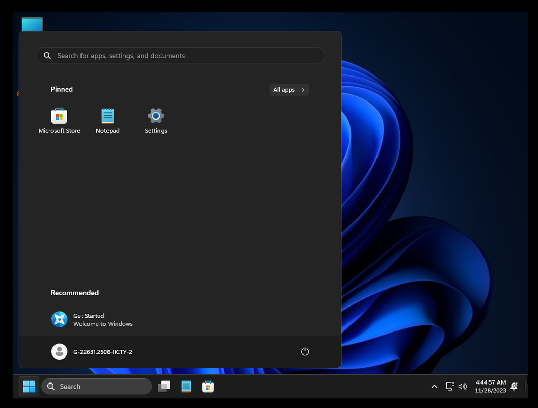

INFO:
* File name: windows_11_enterprise_g_23h2_x64_en-us_construction_build_22631_2506.iso
* size: 5.17 GB
* SHA256: cff957415f01fd9718851392bd31b1baf719b40a2299e6bff3df864c301473f2
* Service Pack Build: 22631.2506.ni_release_moment4_SV2
* Lang: en-US
* Update: Online
* Defender AV: No (default by product policy)
* Store: Yes
* Edge Chromium: No (by default)
* Bypass TPM: No needed
* MS account login support: yes
* Install type: all types
* Activation requirement: No needed
* Activated type: KMS 400 years free, offline
* Đã intergrated Intel VMD controller driver cho các CPU intel core 11th, 12th, 13th, 14th
* Đã fixed lỗi khi mở Onedrive Personal trong file explore.
DOWNLOAD
Native image,
compile sau khi cài đặt, chạy lệnh sau trong cmd admin để compile.
%WINDIR%\Microsoft.NET\Framework\v4.0.30319\ngen.exe executeQueuedItems /nologo
%WINDIR%\Microsoft.NET\Framework64\v4.0.30319\ngen.exe executeQueuedItems /nologo

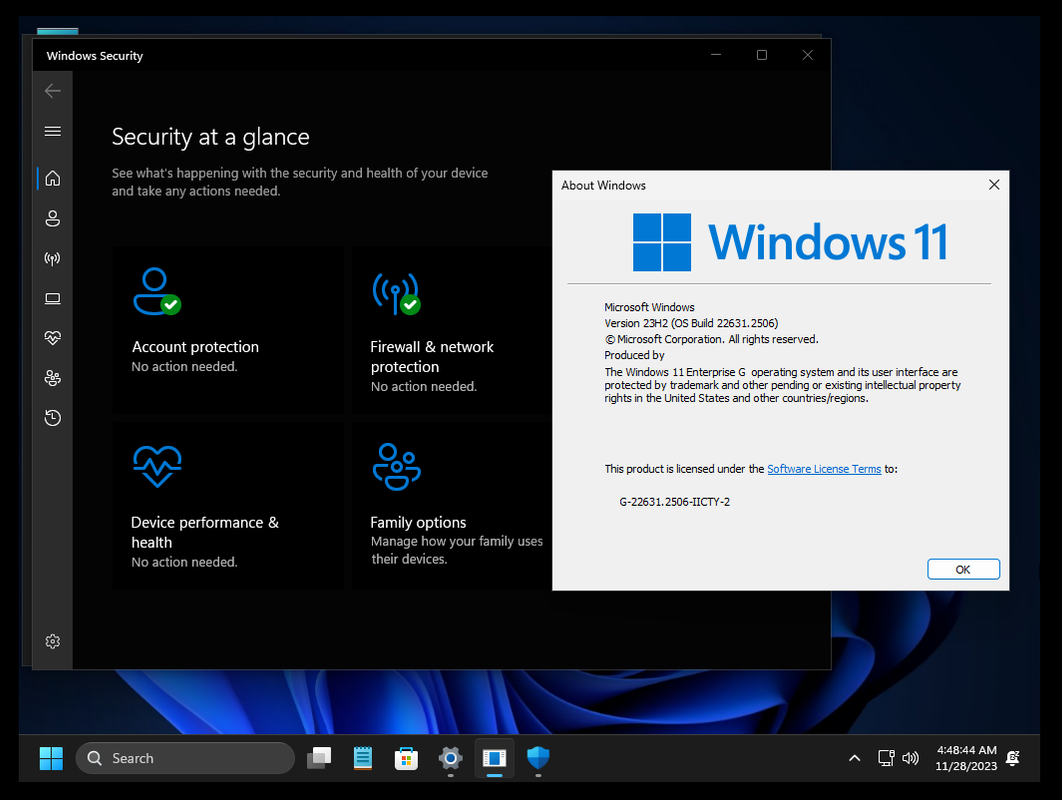

I tested this in a VM and i see that security center doesn't open, is it supposed to be so?
On a reconstructed version it opens.
Windows Security apps, hoạt động bình thường, ít nhất bạn nên restart 1 lần sau khi cài đặt.

Thanks but it does not work for me. I installed it on my PC now and it doesn't open, when I click to open Security Center dashboard it closes immediately. Run which update?. I integrated 22631.2715 update to the wim but it also doesn't open if I install the ISO without adding update.
Weird that it works for you.
Tôi vừa cài lại lần 2 trên máy ảo để xem có mở được Security Center dashboard hay không thì bên tôi nó rất tốt đây bạn. Tôi vừa cài xong thì có ngay, tôi không cần phải restart. Nó chỉ không có Windows Defender thôi, muốn có thì phải chuyển Edition sang bản IoT-LTSC.
So you just installed from ISO and did nothing else?
Hmm, why is it not working for me then. I must be doing something wrong. I tried in a vm and on real PC and it doesn't open even after restarting several times. I don 't need defender, just want Security Center to open.
