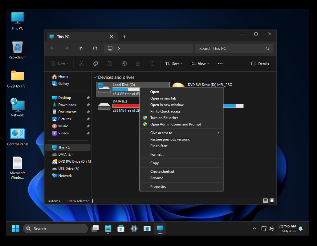

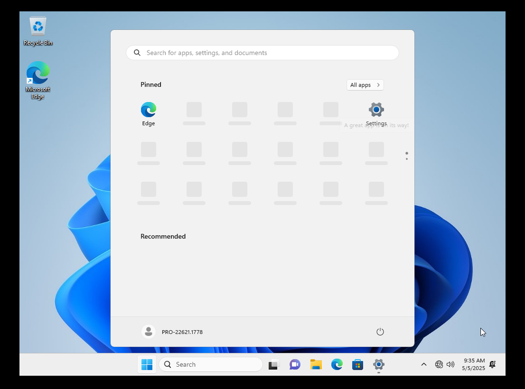

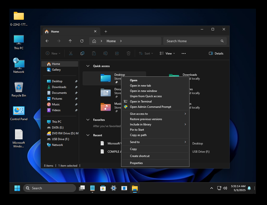

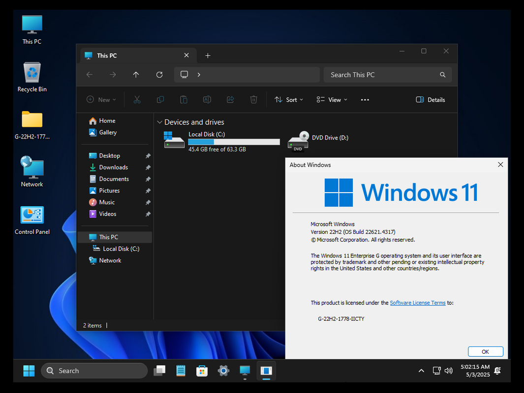

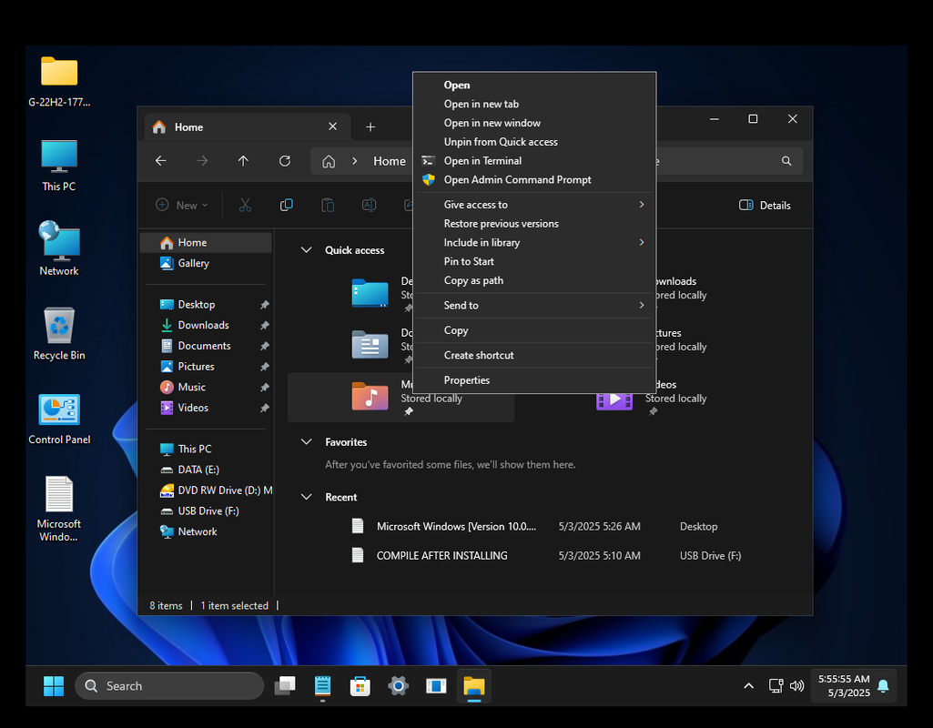

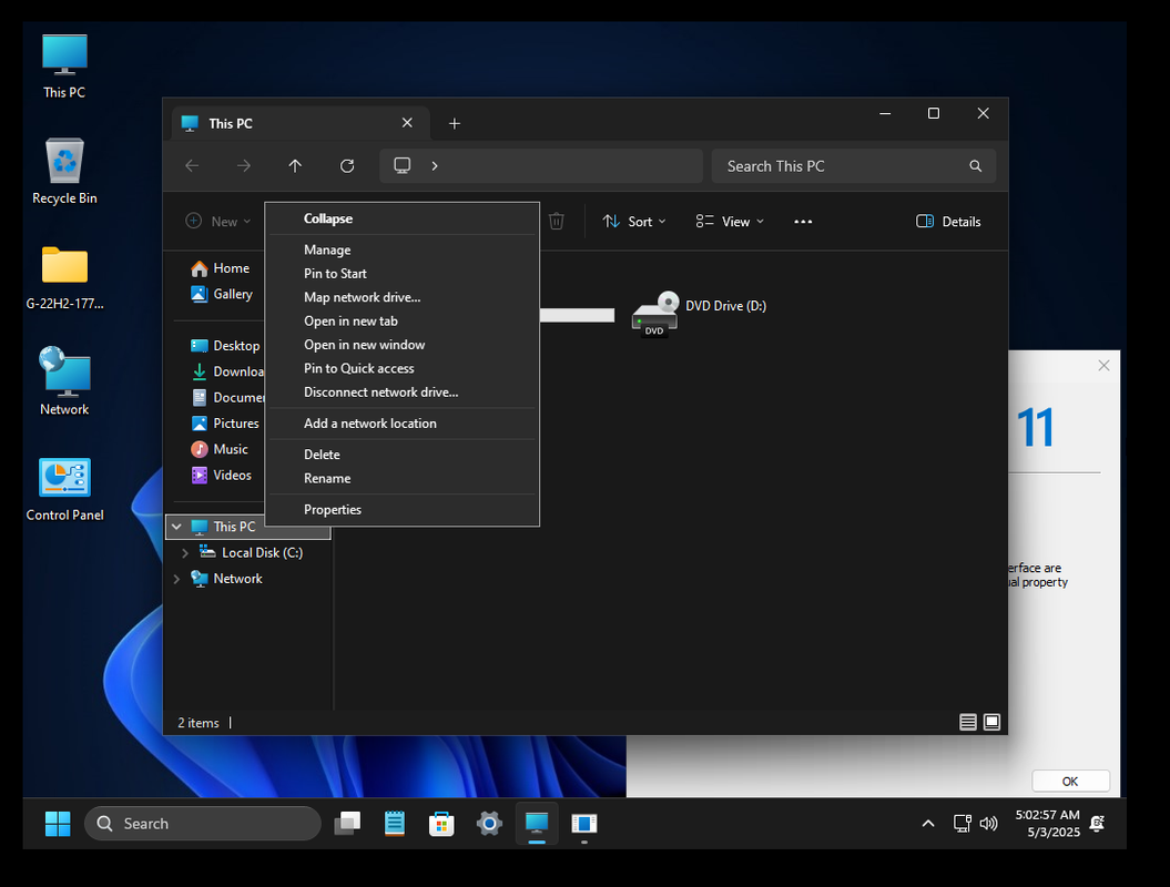

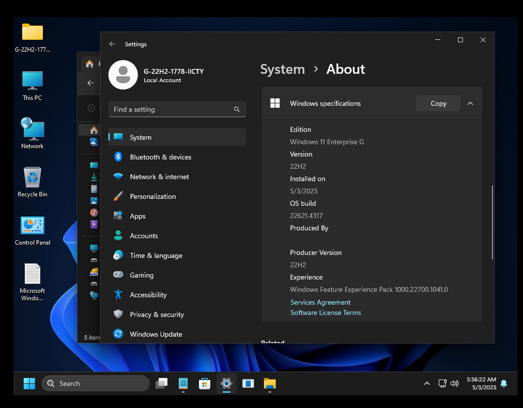

Hôm nay thấy bạn nói thì tôi cũng thấy làm lạ vì hình như chưa ai phàn nàn lỗi như vậy. Tôi thử cài bản 22h2 trên máy ảo từ ISO, sau khi cài tôi có chạy phần compile từ #1 theo hướng dẫn của tác giả. Thời gian cài khá lâu vì nó tự động update lên 4317. lâu nhất ở phần JUST A MOMENT.
Sau khi xong tôi có check right-click ở This PC, Quick Access, tất cả đều không có vấn đề, bạn xem một số hình ảnh nhé:
Tôi sẽ cài bản 23h2 và check tiếp xem sao.......

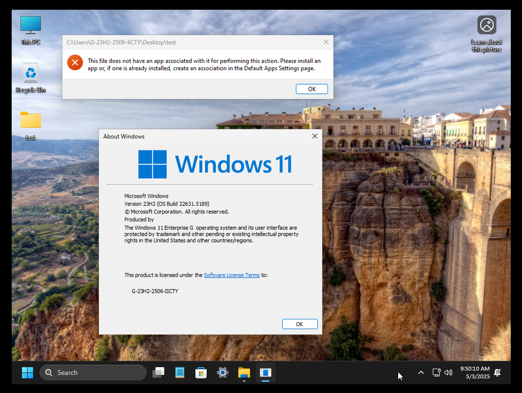

Không hiểu sao máy tôi lại bị như thế. Tôi cũng thấy lạ vì không thấy ai cmt lỗi như thế. Như ảnh chụp thì tôi cài bản 23h2, lúc pin quick thì nó báo lỗi như thế đó. Kéo vào thì được. Còn bản 22h2 thì bị lỗi click chuột phải nên tôi cài lại luôn bản 23h2
Cài thử bản 22h2 thì bị lỗi click chuột phải vào phần quick access hoặc click chuột phải vào các phân vùng ổ cứng trong this PC thì bị văng ra và explore bị reset. Bản 23h2 ko bị. Nhưng bản 23h2 bị lỗi như này khi cố gắng pin 1 thư mục vào quick access. Nếu kéo thả vào thì lại ko bị!Xem phần đính kèm 67610

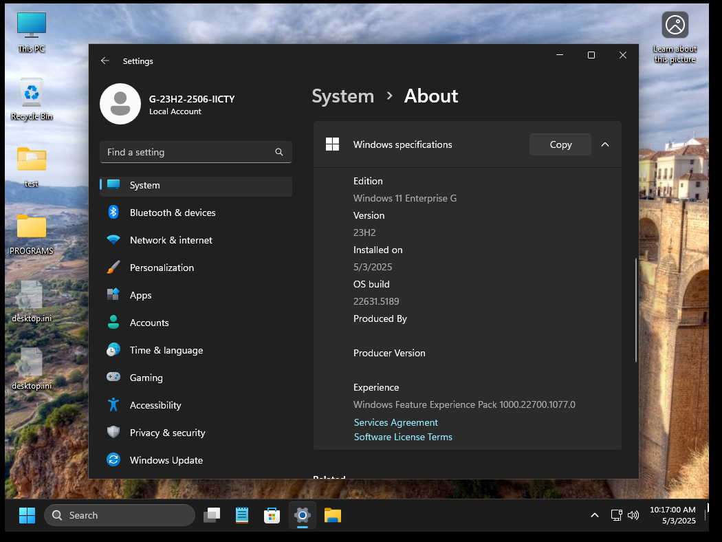

Tôi đã cài bản 23h2 cũng từ ISO, lần này cài nhanh hơn bản 22h2, lưu ý khi cài tôi không tắt net nên nó có phần update. Tôi đã thử vụ pin to Quick access thì lỗi giống như bạn nói:

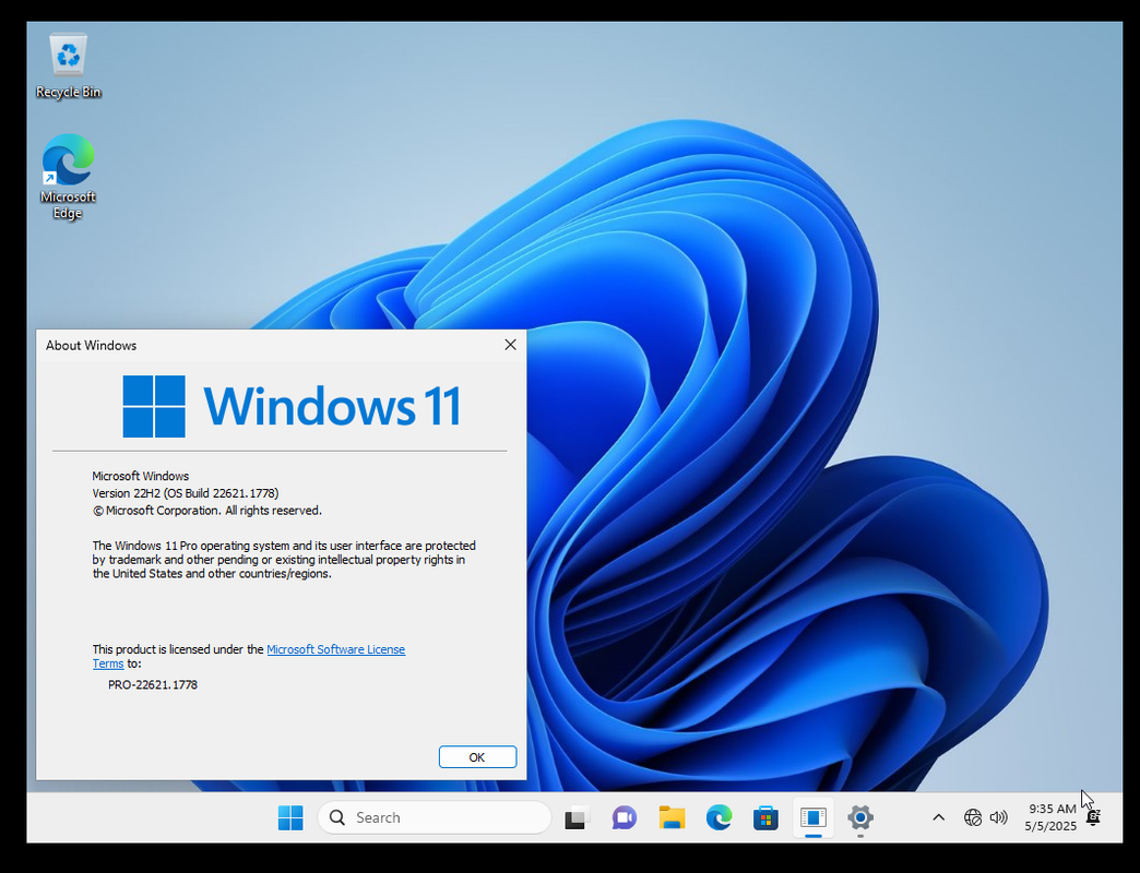

Cả 2 bản 22h2 và 23h2 đều bị lỗi khi right-click lên icon và chọn Pin to Quick access, chỉ khác với bên bạn là bên tôi không lỗi ở 22h2 với context menu bên trong file explorer. Tôi có thử một số version khác thì không có lỗi này, giờ muốn biết lỗi từ đâu thì phải tìm bản Pro đúng build của nó, cài thử xem có lỗi hay không? Nếu có thì tốt, nếu không thì phải chờ chủ topic hay cao nhân nào đó vào hổ trợ thôi bạn.

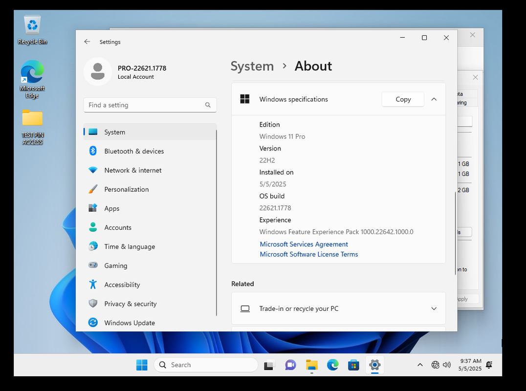

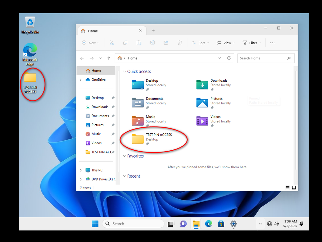

Tôi mới cài xong bản Pro-22621.1778 và kết quả là không có lỗi khi pin folder vào Quick Access đây bạn. Giờ chỉ biết chờ chủ topic vào cho ý kiến hay có cao nhân nào đi ngang qua hổ trợ thôi.
moitinhdaukiss
