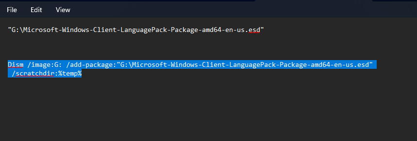

Dism /image:R: /add-package:xxxx.esd /scratchdir:%temp%

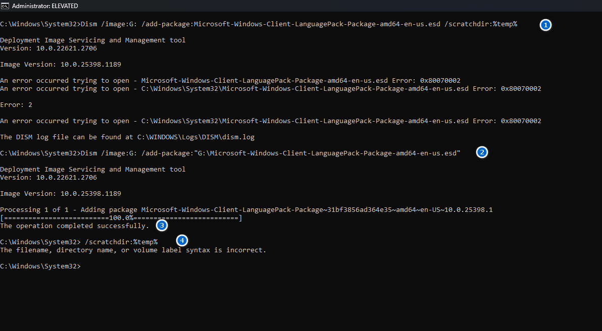

Lúc đầu nhìn lệnh của bạn tôi thấy hình như nó thiếu gì đó, tôi type thử và bị lỗi #1, làm lại chi tiết và copy thiếu phần %temp nhưng nó vẫn chạy tốt #2 và #3, còn #4 thì nó tự hiện lên thêm sau đó, cái này không quan trọng, mình sẽ delete sau từ temp.
Hình minh hoạ:
Lỗi copy ở hình dưới:
Chú thích cho bác
- R: là tên phân vùng cài windows (có thể là thư mục mount - chẳng hạn khi liên kết tệp install.wim)
- xxx.esd (cab, msu): tên tệp định thêm kèm đường dẫn đúng đến tệp
- scratchdir: chỉ định nơi để giải nén tạm thời (tôi để %temp% là tham số dẫn đến thư mục Temp, bác gõ vào run sẽ thấy
Những cái này nếu bác soi trong UpdateOS sẽ thấy rất chi tiết!

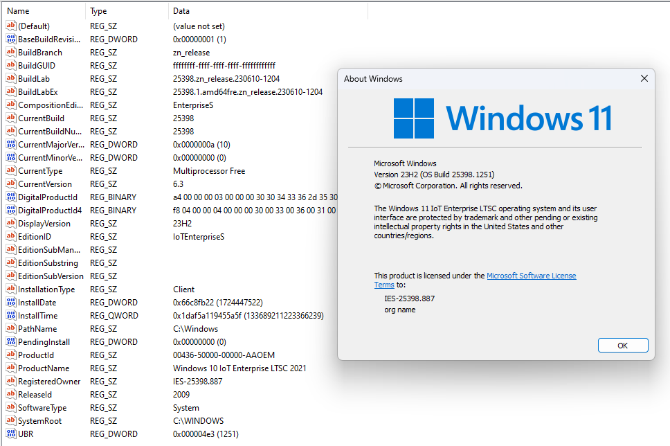

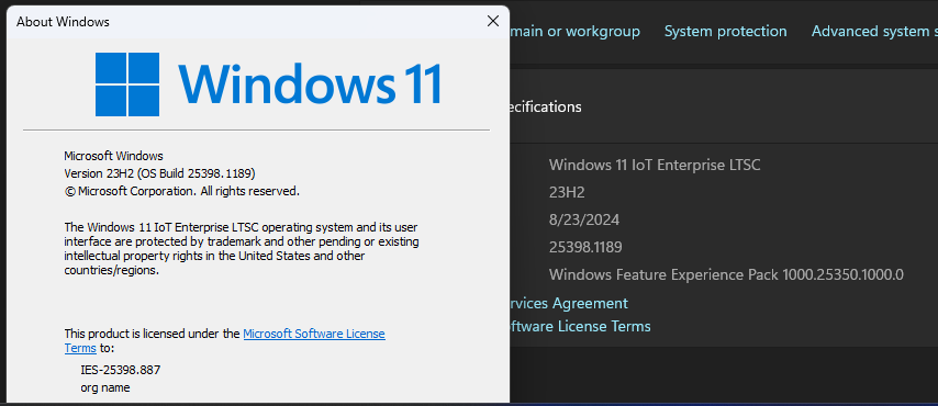

Vài hình chứng minh:
25398.1189:
25398.1251:
Bản này chính hiệu là S, không phải từ G sang S:
Tôi trích lại cmt bên trên để nhắc lại là tôi vẫn up được 1251 cho một bản OS-S-25398.1189, các bạn xem lại 3 hình trích dẫn nhé.
Vấn đề của tôi là tôi có một bản S-25398.1189 khác , bản này thì tôi chịu thua, tôi không up lên đươc với LCU 1251 vì vậy thì tôi mới chuyển qua cách up cho WIM, mới đầu dùng SSU-1128 và LCU 1251 thành công, sau đó dùng WIM này upgrade cho OS_S-25398.1189 thì bị lỗi. Phải up thêm SSU cao hơn nhưng chưa làm được.

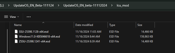

Như vậy ở folder lcu_mod bạn rename cho SSU-1251 là Z trước nó phải không bạn? Tôi sẽ thử up lại theo cách này sau nhé.
