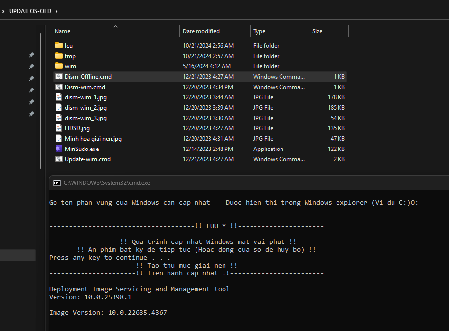

Lẽ ra tôi nên hỏi bạn kết quả bên bạn trước khi làm, bên này tôi làm với 2 bản cũ của bạn đều ra lỗi giống nhau. Nếu bạn làm được thì cho tôi xem kết quả và tool cũ nào của bạn nhé:

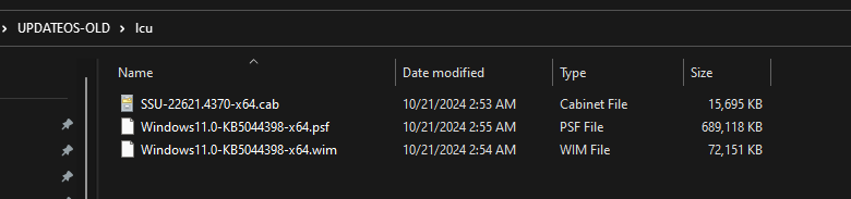

Không custom file thì nó là 3 files này đúng không bạn? Trong tool không thấy chạy Roll-up vậy là nó không hiểu file psf và wim rồi:

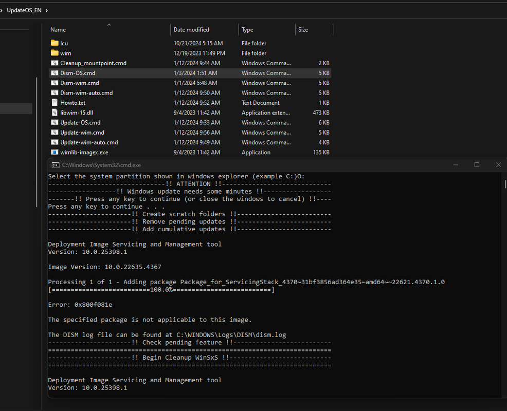

Làm thử với một tool cũ khác, cũng lỗi giống vậy luôn:
