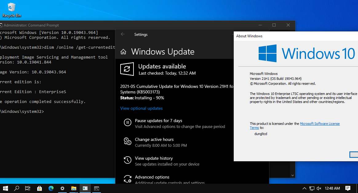

Cái này không phải nạp SKU của EnterS, bản của tôi đang chạy cũng được add các gói của EnterS chứ không đơn thuần là nạp SKU đâu.
Nếu bạn cài từ ISO 1809 LTSC thì chia sẻ cách Update lên 19043.985 đi.
Hoặc chia sẻ bạn làm thế nào để có được 19043.xxx LTSC.
ISO này bạn tự làm hay down ở nguồn nào ??
Nếu ISO này mà đc build từ các gói thì cho mình hỏi bạn giải quyết cái LCU update như thế nào, bởi vì ngay ở các gói LCU khi xả nén ra cũng có phần chỉ dõ là không áp dụng cho bản EnterpriseS.
Còn đối với Windows Update thì thậm chí nó còn ko cho tải về gói LCU chứ chưa nói là cài đặt đc hay ko ?
còn nếu ko thì chắc chắn chỉ là thủ thuật với SKU, bạn có thể chứng minh điều bạn nói ko .
Như hình này nếu mình ko nói nó bản chất là bản Pro thì bạn có chứng minh đc ko ?

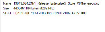

Bản windows này do tôi tự làm từ https://uupdump.net và được xây dựng từ bản windows 21h1 IoT Enterpise. Bản của bạn thực chất cũng vẫn là bản Pro vì nó cũng đòi update y như bản Pro. Tôi cũng có niềm đam mê vọc phá nên làm bản này để sử dụng hàng ngày. Còn tôi cũng tham khảo từ các diễn đàn của nước ngoài, điển hình : https://forums.mydigitallife.net/threads/windows-editions-reconstruction-project.80939. Theo tôi biết thì thực chất mấy bản Enterprise cũng từ các bản Pro mà ra thôi, chỉ thêm thắt hoặc loại bỏ một số tính năng. Thân.

Không phải là tôi không muốn chia sẽ cách làm vì thực ra tôi rất bận và không giỏi diễn đạt, bạn có thế inbox cho tôi email, tôi sẽ gởi cho bạn các file mà tôi dùng để làm, chỉ là các lệnh dism bình thường thôi. Mỗi người sẽ có một ý tưởng hay để phục vụ cho nhu cầu vọc thôi.
