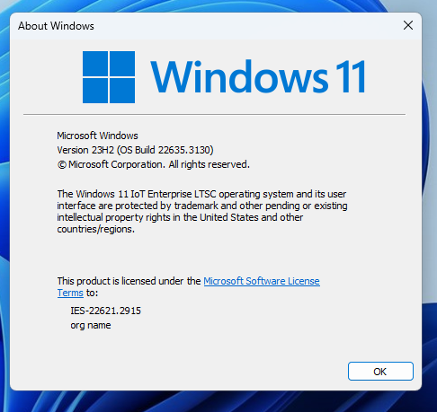

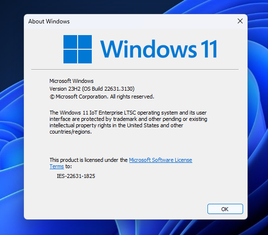

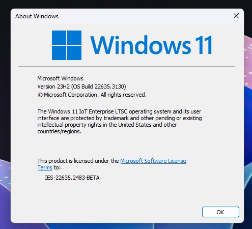

Tôi vừa up xong cho ba bản S-Beta 226xx.3130 trên destop đời cổ, tôi vẫn làm từ file MSU và dùng auto-pack-ENTS-fixed của @nho nguoi, sau đó dùng tool update cũ của @2012mshs. 3 cái hình chứng minh đây:
Đây là link files tôi đã dùng, bạn nào thích thì load về test thử , tôi chỉ có 2 files cho 22621.3130, còn EP 22635 thì các bạn tìm lại post cũ hay tôi sẽ attach sau nhé:
https://pixeldrain.com/u/yg2oFxZp
Size: 641730473 bytes (612 MiB)
SHA1: c8ef2961b6bbce04859d1c0796e0038de4768f31
