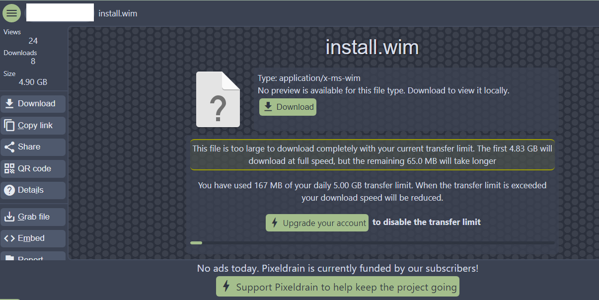

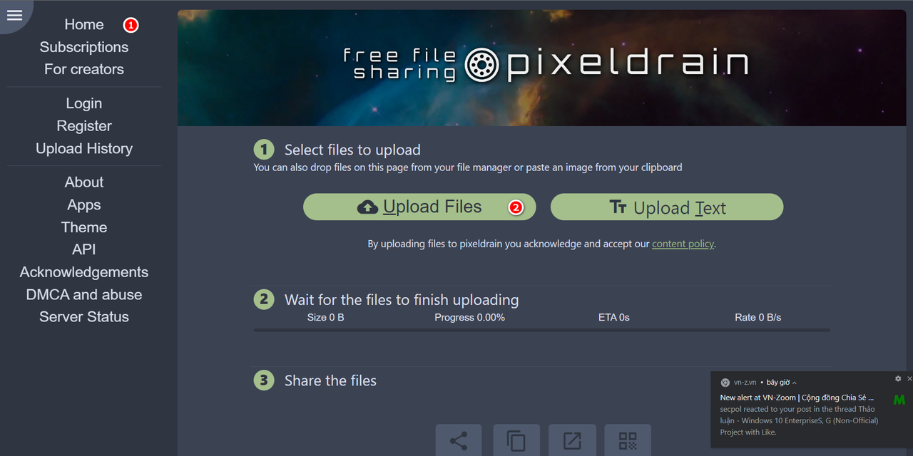

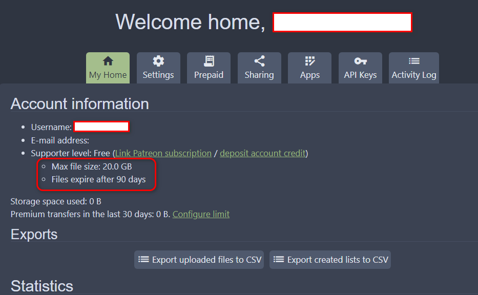

Cảm ơn bạn, nếu là link từ trang chủ thì tôi thấy chổ upload rồi, hôm qua do tôi vào link chia sẻ file nên không làm được và sau khi đăng ký thì tôi thấy họ nói link có thời hạn tới 90 ngày nhưng tìm mãi không thấy chổ để upload, phải sử dụng thêm tool thứ 3 của họ nhưng rót cuộc là bị lỗi.
Ví dụ như hình này, không thấy nút HOME để upload vì lúc đó tôi đang ở screen chia sẻ file của bạn khác:
đây bác

nếu là trang link chia sẻ thì bác nhấn vô hình trên trang là ra Home và upload. hình dưới đó ạ
Xem phần đính kèm 55651
Hôm qua xui xẻo thế nào đó bạn, tôi click hết trên trang chia sẻ và không thấy nút Home, chắc bị ma PC chặn lại vì nó mệt mỏi với tôi nhiều lắm rồi. Hôm nay tự hứa với lòng là ngưng test để lo dọn dẹp rác trong máy và các ổ di dộng thôi mà không biết có làm được hay không?

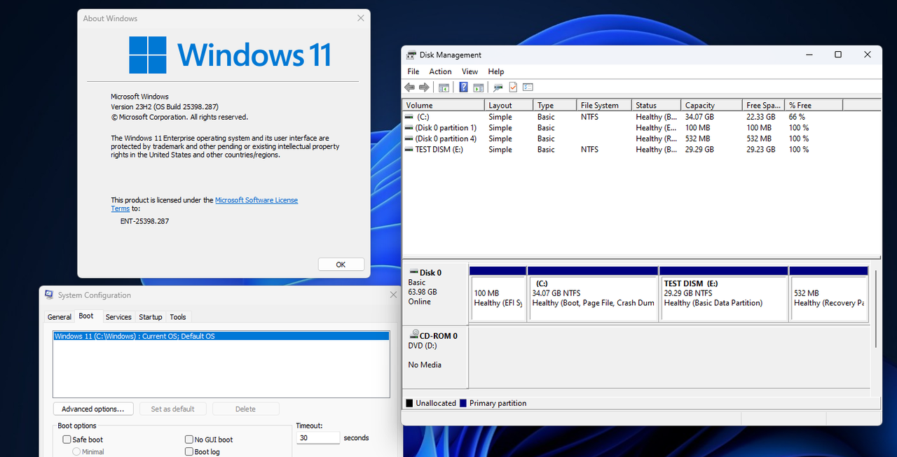

Tôi chỉ xoá rác thôi chứ không có xoá nguyên partition của máy chủ bạn ơi, mấy bản cài test hôm qua là tôi cài trên máy ảo với dual boot, cài xong 1 bản, format part đó đi rồi cài tiếp với lệnh DISM của bạn luudanxi cho lẹ, cách này chỉ đúng khi bạn đã có cài win trước đó rồi, nó có đầy đủ BCD trước đó, nếu tạo một part mới và chạy lệnh DISM thì thất bại.

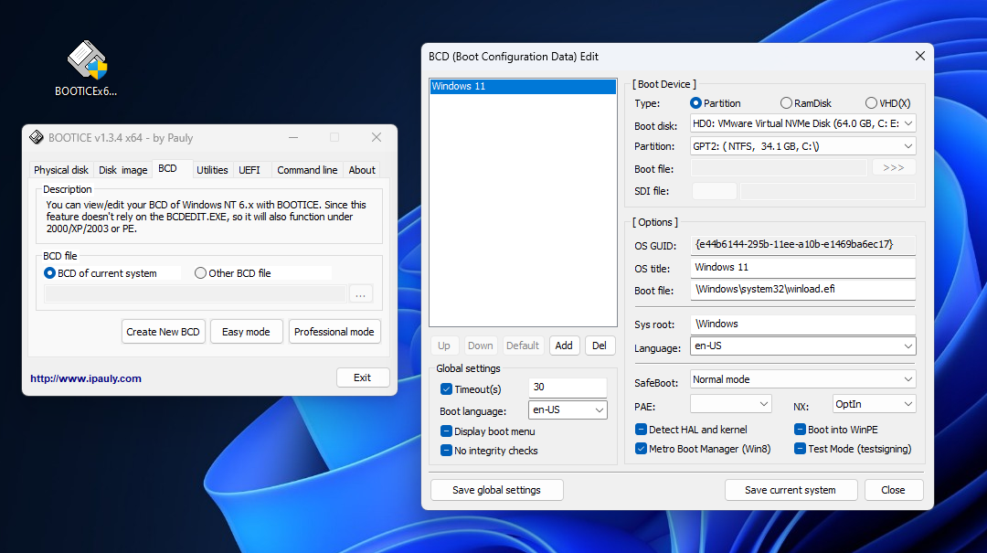

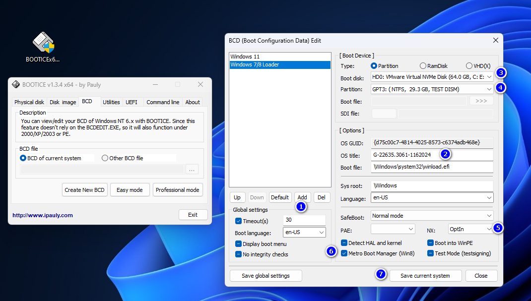

Tạo part mới vô tư bác ơi, cài xong bác vô bootICE add thêm boot vô, mé bên phải bác dẫn đến chỗ cài mới, có điều khi boot vô giao diện nó như dos á, muốn trở lại màn hình xanh như thường bác vô Maccarium fix lại, rồi lại dùng bootICE đặt tên lại cho từng part

Tạo part mới vô tư bác ơi, cài xong bác vô bootICE add thêm boot vô, mé bên phải bác dẫn đến chỗ cài mới, có điều khi boot vô giao diện nó như dos á, muốn trở lại màn hình xanh như thường bác vô Maccarium fix lại, rồi lại dùng bootICE đặt tên lại cho từng partXem phần đính kèm 55652
Hôm trước tôi đã thử tạo part mới, cài xong cũng edit với bootice , boot vào không xong, vào PE dùng Macrium \fix boot cũng không, lưu ý ở Macrium phần fix boot nó chỉ hiện một tên của Win chính thôi. tự thêm đường dẫn vào cũng không thành công. Boot vào win chủ check bootice thì phần tên trên list không có nó, lại add tên và boot lại cũng không được . cứ xoay vòng lẩn quẩn như thế làm tôi chán nản, thế nên mấy hôm trước tôi đã báo với bạn rồi. Hôm nay bạn nói như vậy tôi sẽ làm lại lần nữa xem thế nào.

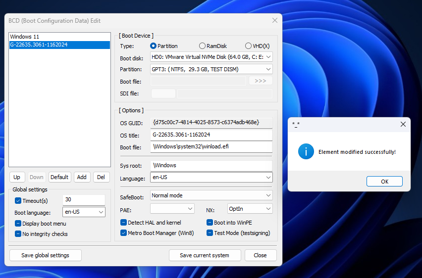

Lần trước tôi chia part xong rồi dùng lệnh DISM, thấy báo thành công và restart máy ngay thì bị lỗi, cho dù sau đó có edit lại bootice cũng không ăn thua. Tôi nhớ lần đó bạn cũng có nói dùng WinNTsetup cho part mới. Lần này tôi cẩn thận hơn, sau khi chạy lệnh xong thì edit với bootice ngay thì boot vào lại được rồi.

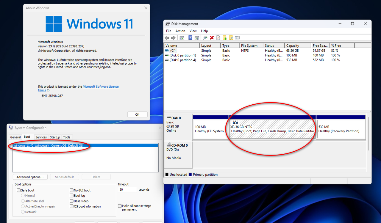

Toàn bộ thao tác trên máy ảo, các bạn xem tuần tự từng hình một nhé.

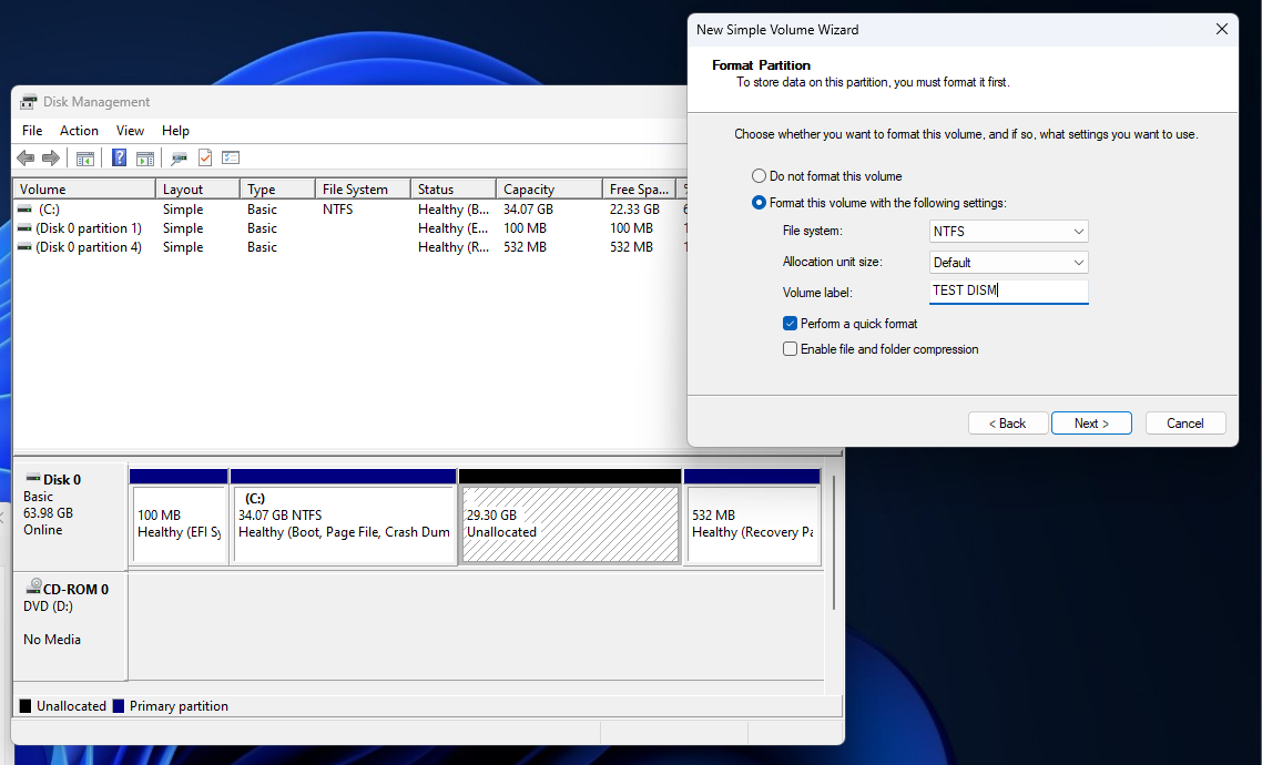

Shrink volume and create new part:
Chạy lệnh DISM vào part mới E:
Hình trên báo thành công, chép thêm bootice vào và check, mới chỉ có 1 win trên list:
Thêm Win khác vào như hình dưới:

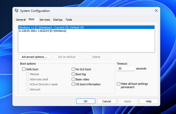

Check lại msconfig đã có thêm menu Win mới:

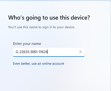

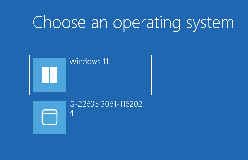

Restart và chọn bản G:

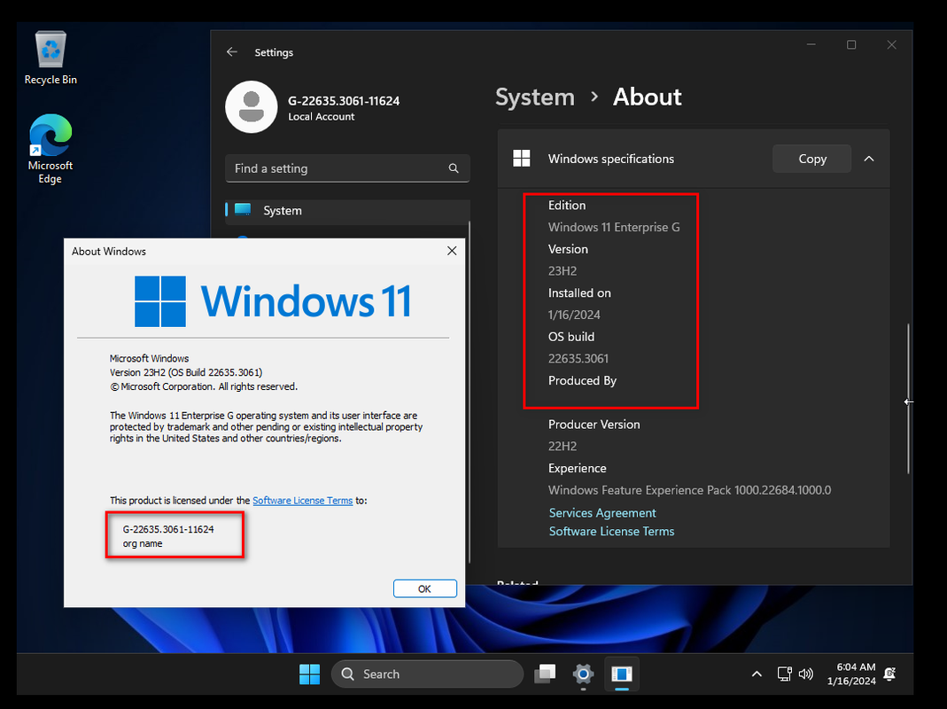

Kết quả:
Kết luận: sử dụng Bootice thì đã quá quen thuộc với tôi từ lâu rồi, với cách DISM này tôi gặp lỗi vì mới đầu thấy bạn nói ngắn gọn: chỉ cần format là cài được, với bản win như trên, chưa có thêm part thì làm sao mà format, thế nên tôi phải chia thêm part và sử dụng lệnh để xem kết quả, không ngờ là không chép thêm bootice và check nó trước khi restart nên mới ra cớ sự. Tôi chụp hình lại tất cả để các bạn cùng tham khảo, cảm ơn tất cả các bạn đã xem.
Lệnh DISM, trong đó: X1= nơi chứa file wim; X2= part cần cài Win, index thì tôi chọn 1 cho G ở file install.wim này.
dism /apply-image /imagefile:X1:\install.wim /index:1 /applydir:X2:\
