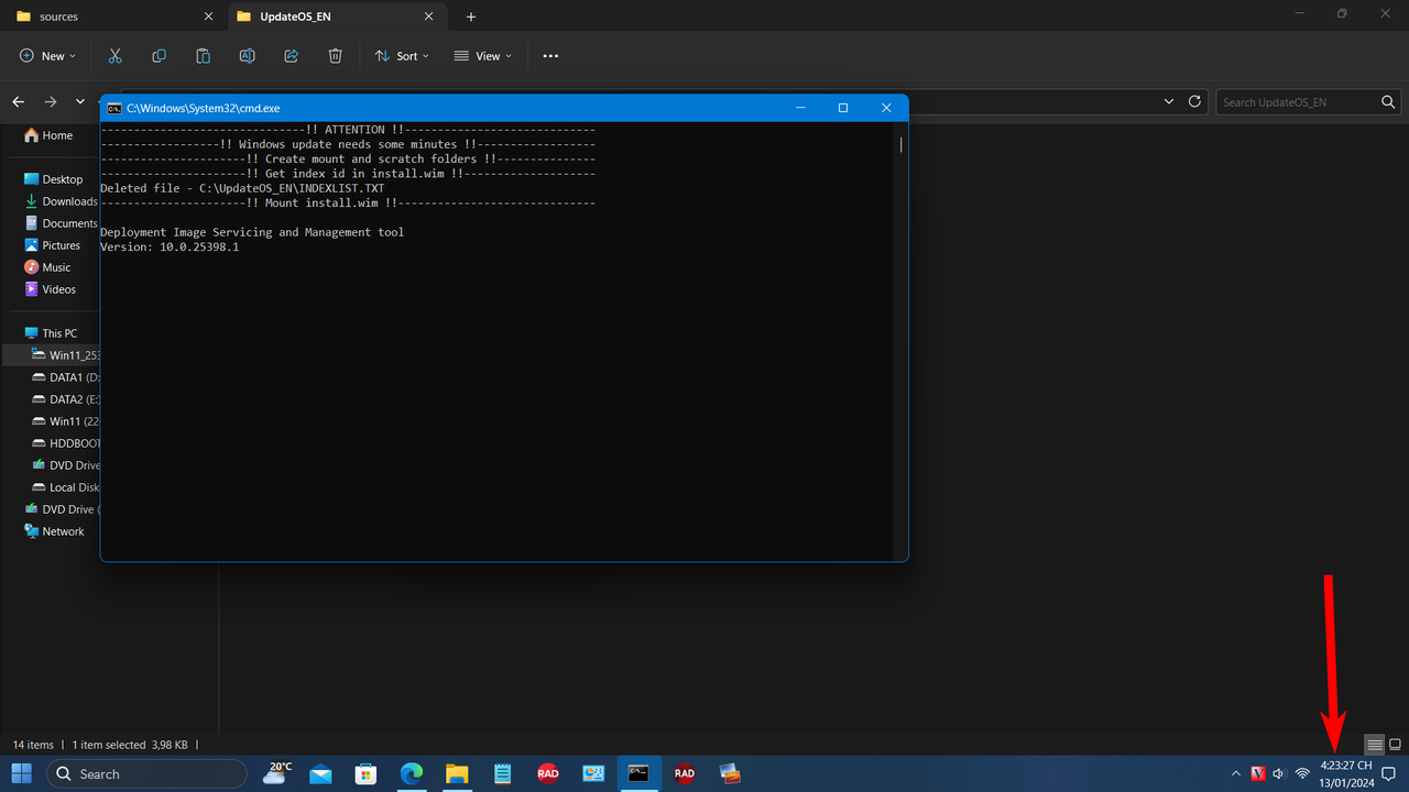

Trở lại với bản update thì bây giờ là 6:17 AM bên tôi, nó đang chạy cho ID 4 đây bạn @2012mshs :

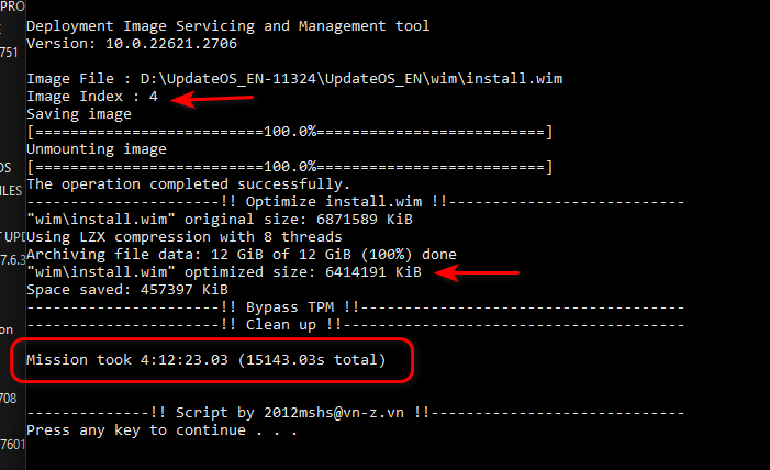

Laptop gen 8 chạy 2 index gần 2h. Còn con laptop gaming gen 12 chạy gần 45 phút. Dung lượng sau khi nén file wim như nhau. Đều lớn hơn file gốc 1GB. 22621.1 => 22631.2861 :confused:.

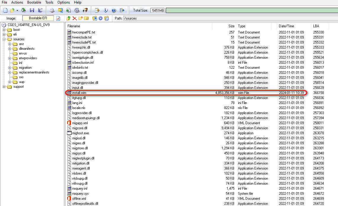

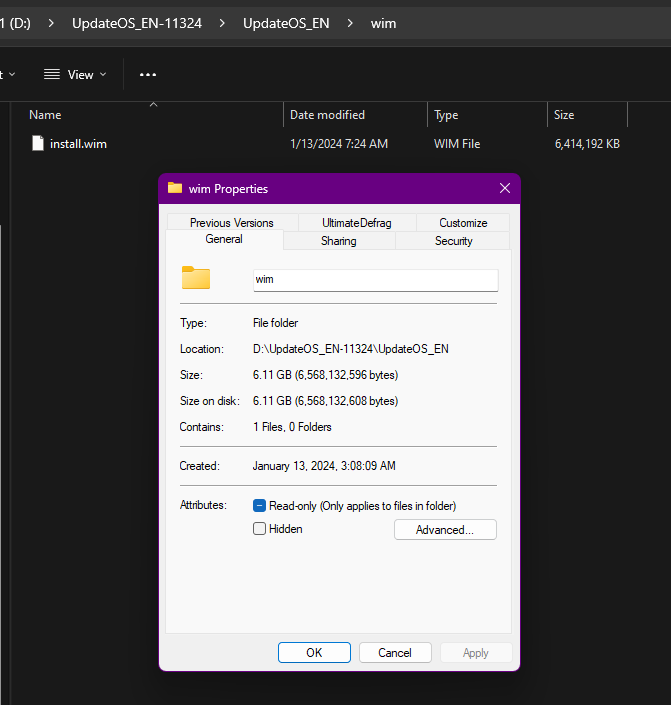

Bạn @2012mshs, hình này cho thấy thời gian hoạt động là bao nhiêu cùng với size wim sau update, cũng vẫn trên 6 Gb, điều lạ là hôm trước tôi làm với bản có sv_moment thì size dưới 5GB.
Size wim file khi làm với bản sv_moment:
Có sự trùng hợp đảo ngươc giữa ngày và tháng trong hình, các bạn có thấy không?

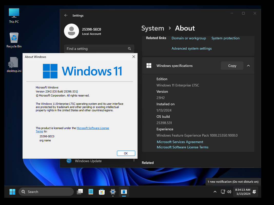

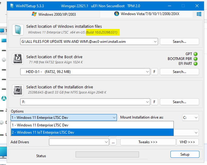

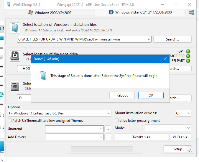

Tôi đang cài thử file wim này trên máy ảo và từ thông tin trên WinNT, tôi không biết bạn có gửi nhầm file hay không vì nó hiện là 25398.531 không phải 643?
Chờ cài xong rồi mới biết bạn nhé
Nhầm file rồi bạn ơi:

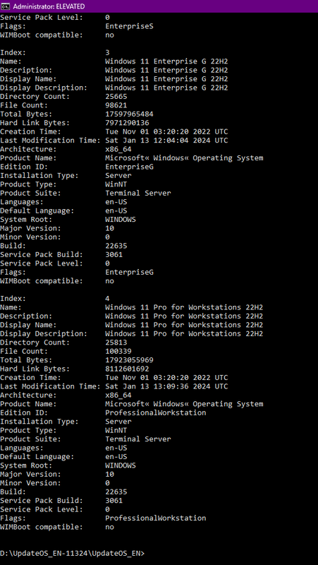

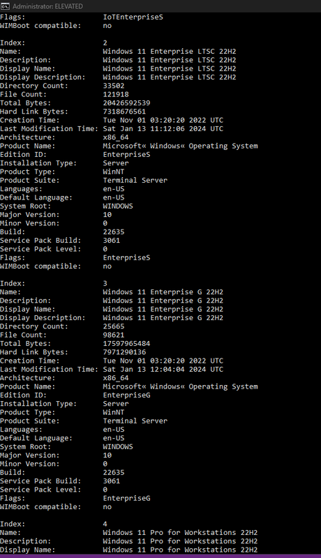

Bác dùng lệnh này kiểm tra xem file wim đã đúng ốp hết chưa (nhớ chạy cmd từ thư mục UpdateOS_EN). Việc thay đổi thông tin thời gian có thể do đoạn mã chèn vào tính giờ.
wimlib-imagex info wim\install.wim

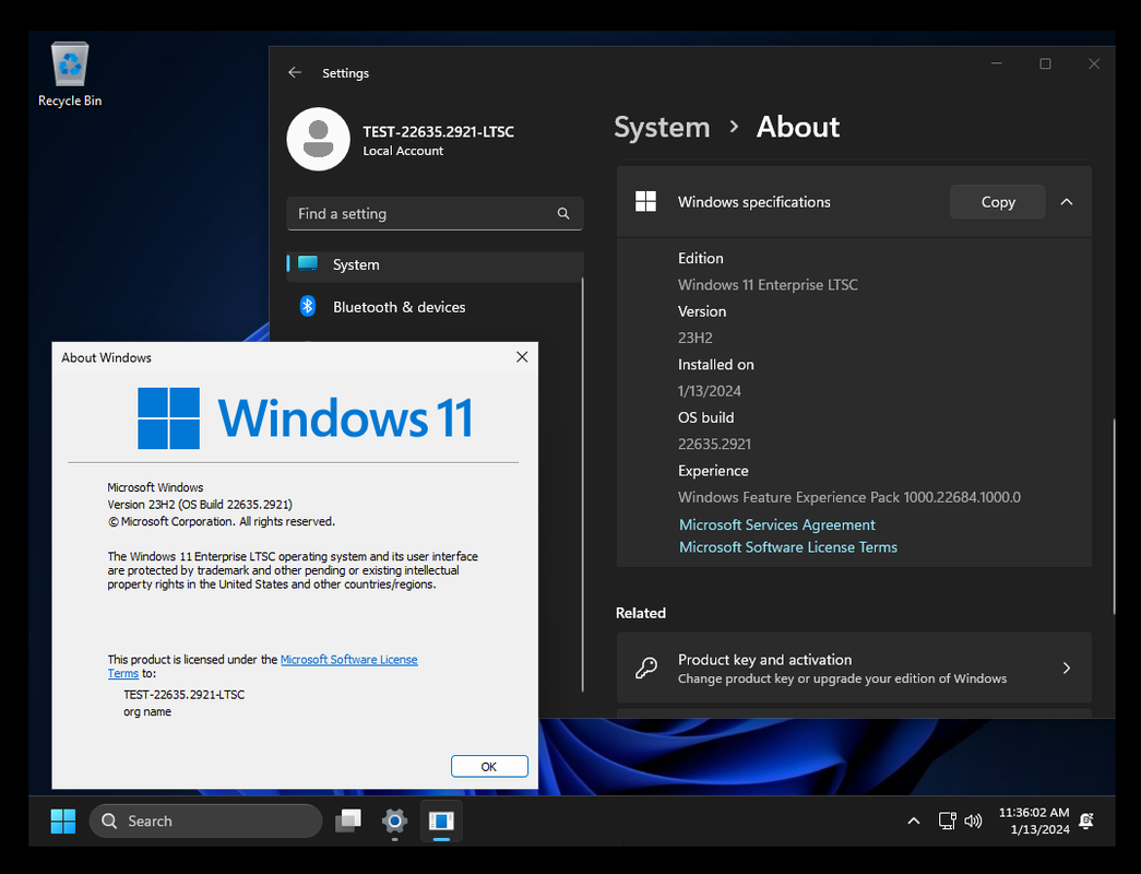

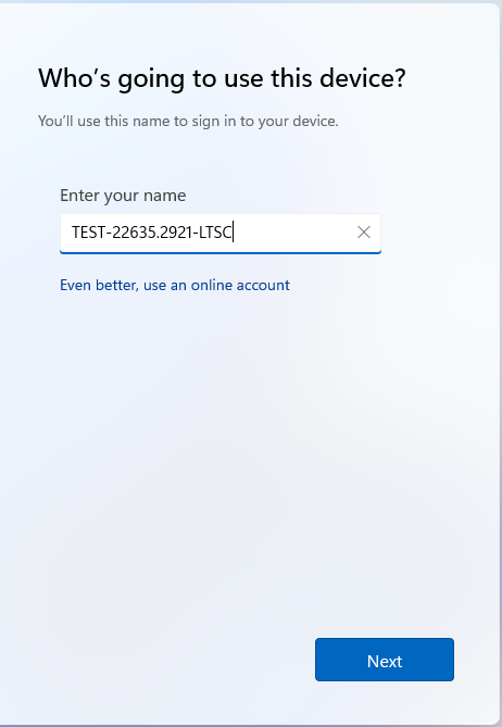

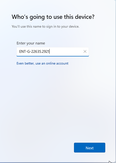

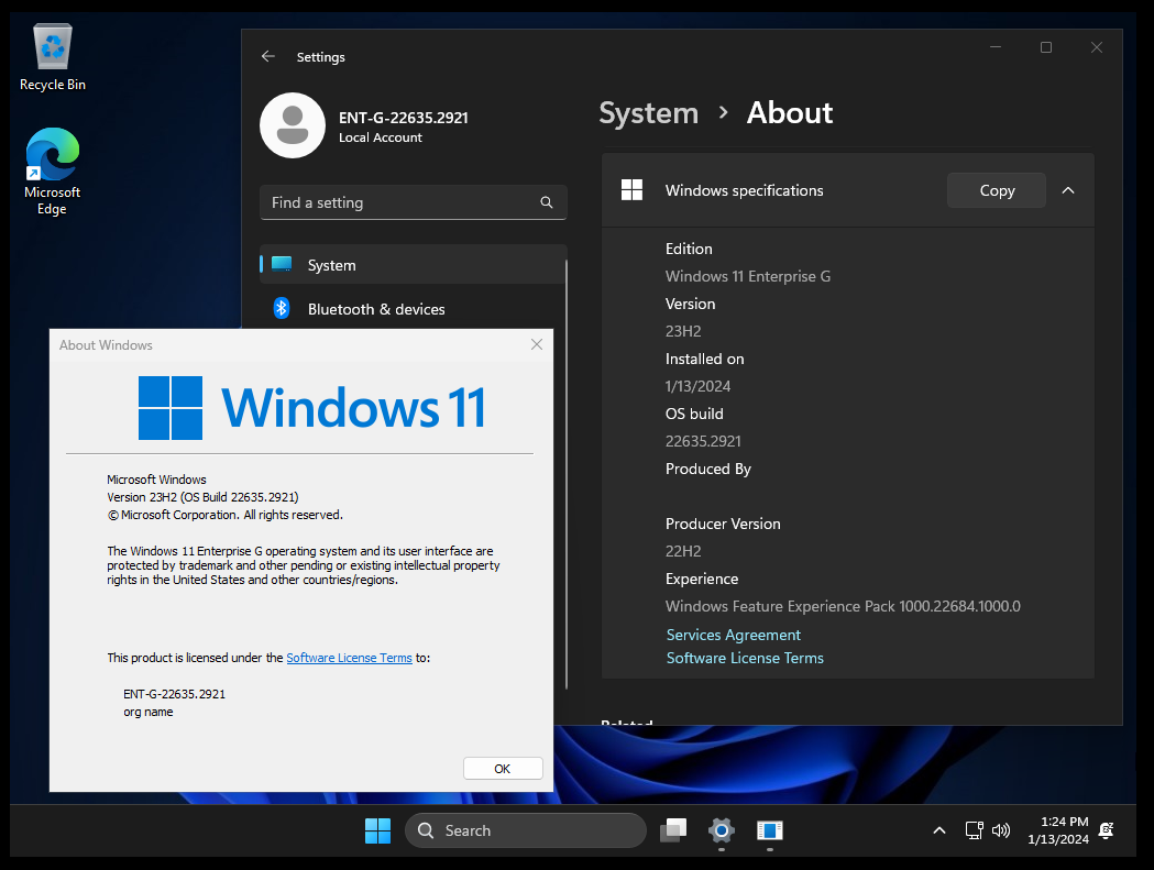

Nhân dịp tôi chia thêm 1 part cho máy ảo và test bản của bạn, giờ tôi format part đó đi và cài lại file Wim tôi đã update hôm trước 22621.755 lên 22635.2921 và size nhỏ hơn 6GB. Hôm đó sau khi làm xong tôi đã cài thử bản Pro for Workstations, đã gửi hình lên cho các bạn xem rồi, hôm nay tôi từ từ cài tiếp 3 bản còn lại, xem có đúng là nó đã được update đầy đủ hay không?
Tôi sẽ sử dụng lệnh của bạn @Luudanxi giới thiệu các bạn xem thử nhé. Tôi làm vài thao tác trước khi đi ra ngoài, nếu để ý các bạn sẽ thấy thời gian cách xa nhau:
Format pv cài Win:

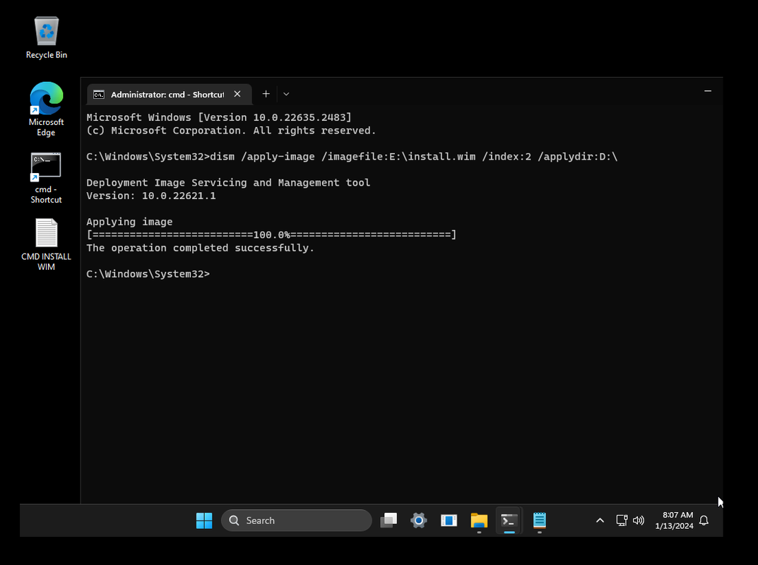

Chạy lệnh từ cmd, as admin:
dism /apply-image /imagefile:E:\install.wim /index:2 /applydir:D:\
INDEX 2 = LTSC
E: là nơi chứa file wim
D: nơi cài win
index 2 là bản LTSC
Check lại thì vẫn còn info của bản trước đó đã cài:
Vì vậy nên boot vào lại sẽ thành công, nhắc lại nếu bạn nào tự chia một part hoàn toàn mới rồi ap dụng cách này là không khả thì nhé.

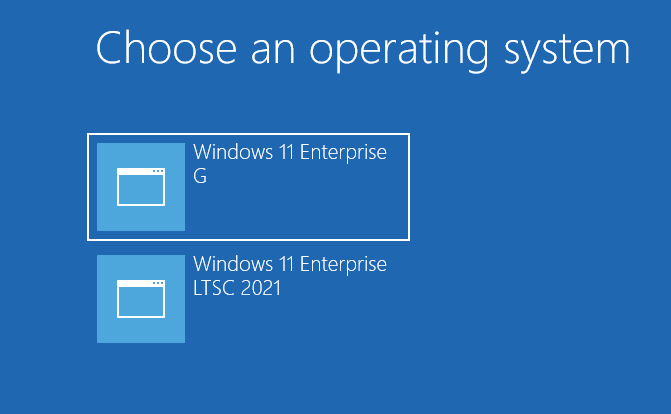

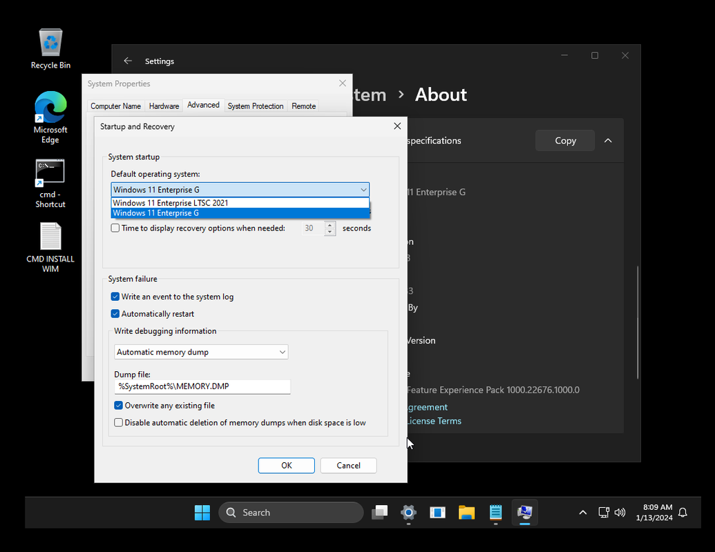

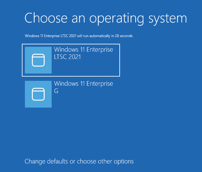

Trước đó tôi đã vào msconfig và boot, chọn bản G là default nên khi boot vào lại các bạn thấy list bản G nằm bên trên, nếu không thì bản LTSC sẽ ở trên đầu:

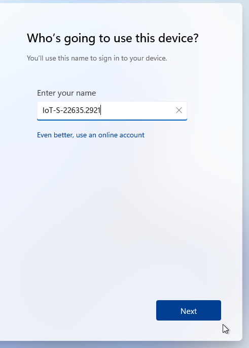

Vậy là xong thêm 1 bản, tôi còn 2 bản : IoT-S và G , sẽ làm lại thao tác như trên nhé các bạn. Lần này tôi sẽ chỉ chụp cái hình lúc đặt tên và ở settings thôi nhé.
INDEX 1 = IoT - LTSC
INDEX 3= ENT G

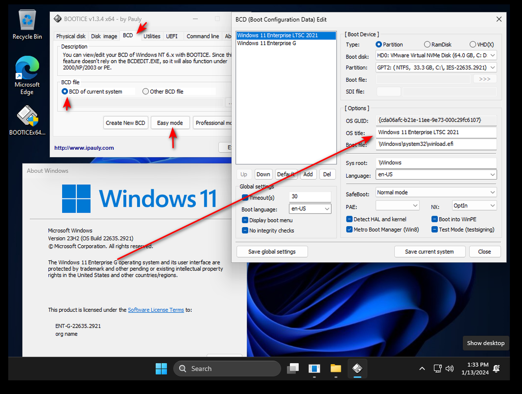

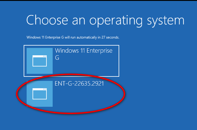

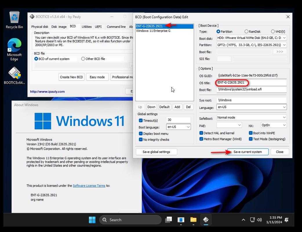

Vậy là tôi đã test xong 4 Editions cho file Wim, với cách DISM này thì nhanh và tiện lợi chỉ có một lỗi nhỏ cần sửa cho đúng tên của bản Win, ví dụ như menu boot ban đầu là LTSC 2021, thì nếu cài bản IoT-S , G hay PFW tên cũ vẫn còn đó, muốn sửa thì phải nhờ tới tool Bootice và sửa từ BCD\Easy mode, ví dụ như hình:
Dưới đây là tên của bản Win LTSC cài trước đó: ( lưu ý: tôi dùng máy ảo chủ là Win G nên các bạn thấy có thêm tên G đó)
Sửa lại tên và save lại, sau đó boot vào sẽ thấy đúng tên bản Win cần tìm:

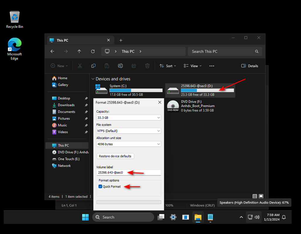

Cháu @dtdung77, bác sẽ test lại bản 25398 up lên 643 với file của bác gửi cho cháu hồi sáng để xem kết quả thế nào nhé.
Hình mới đầu còn là 531:
Hình vào PE:, bác dùng tool mới nhất của @2012mshs :
Cháu xem tiếp các hình bên dưới nhé
Cháu lưu ý hình dưới này, đây là bước reset base, phải đợi cho nó chạy hết:
Đợi đến khi nào nó giống như hình dưới mới kết thúc:
Boot vào lại không thấy giao diện resetbase và trở thành build 25398.643 như hình:
