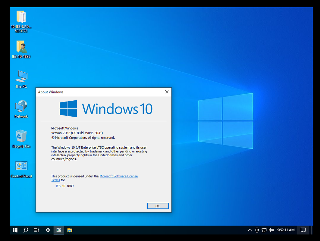

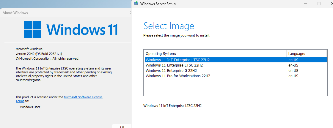

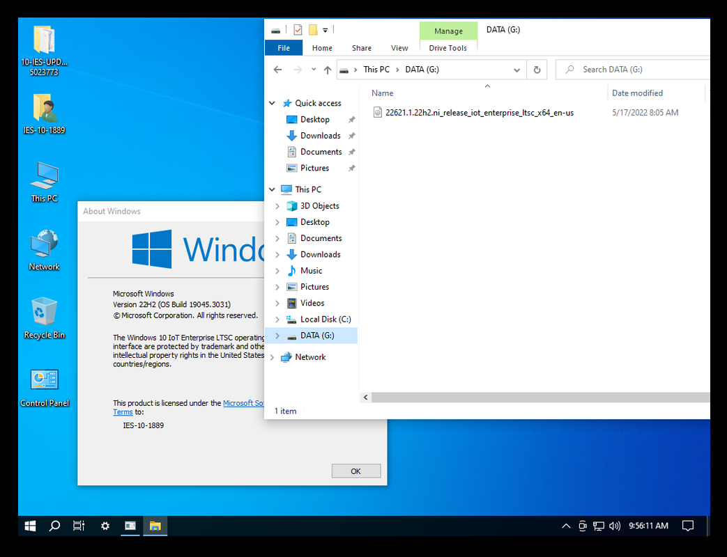

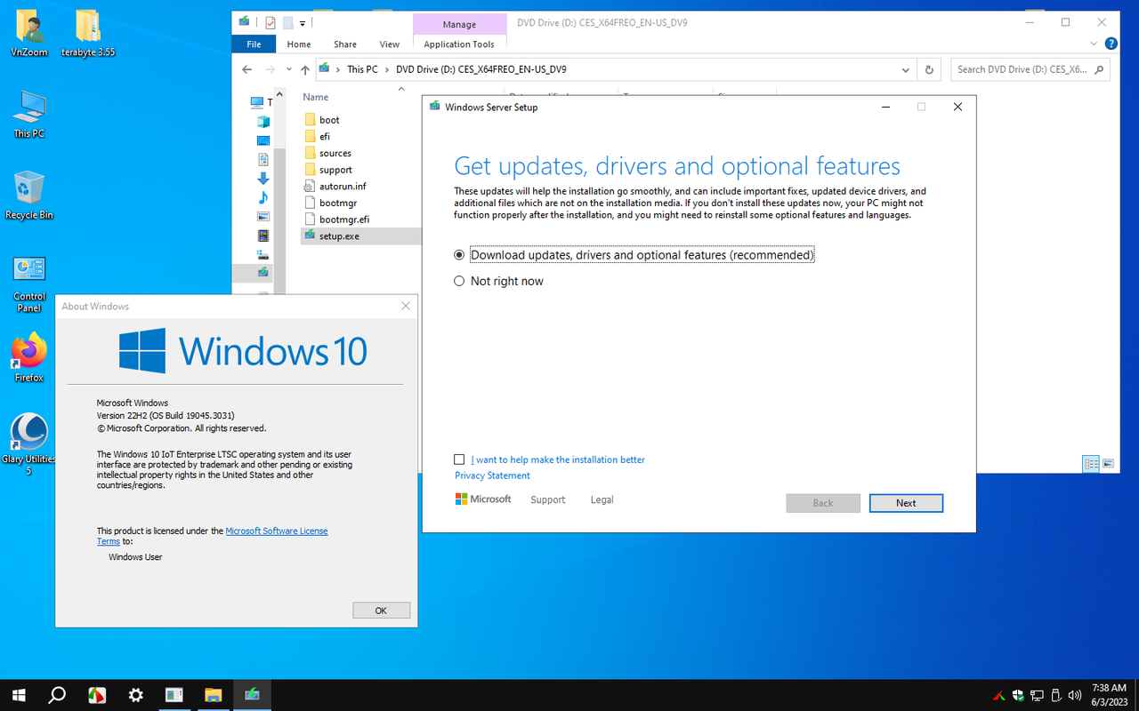

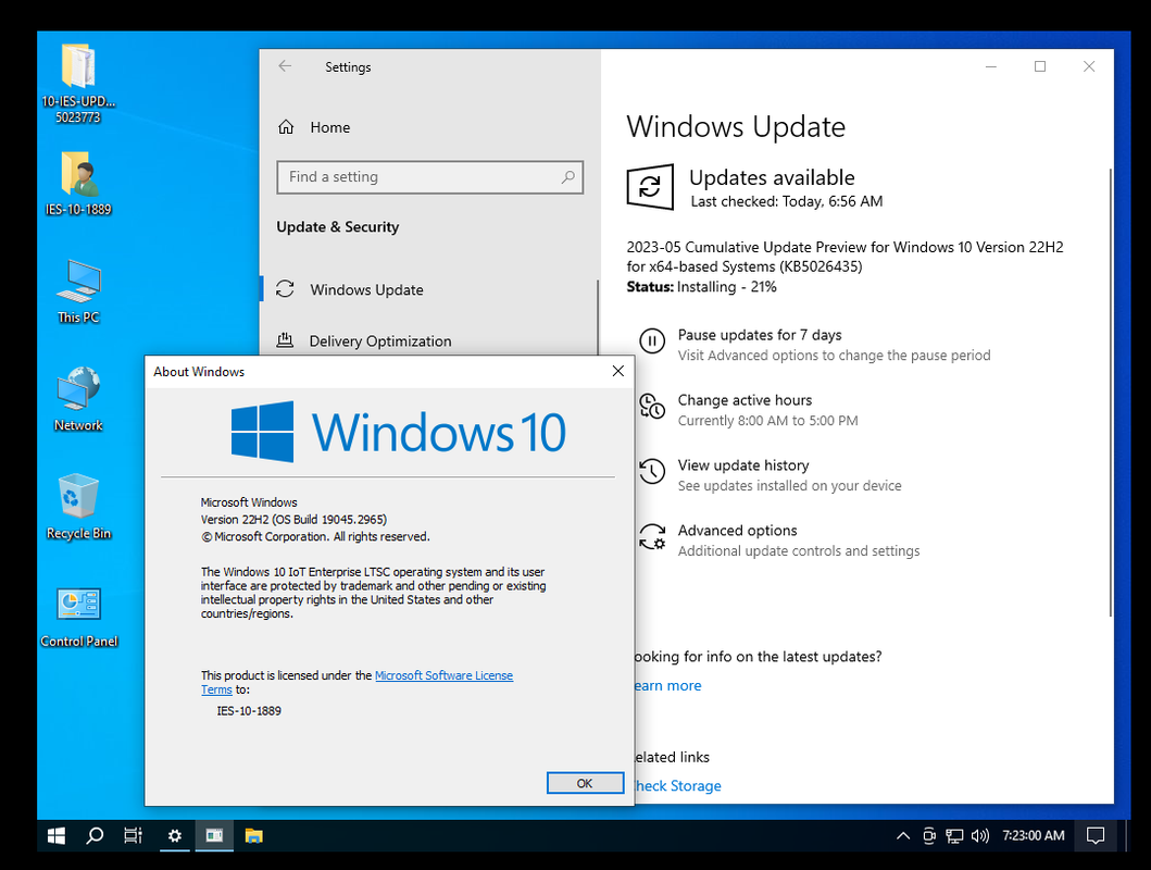

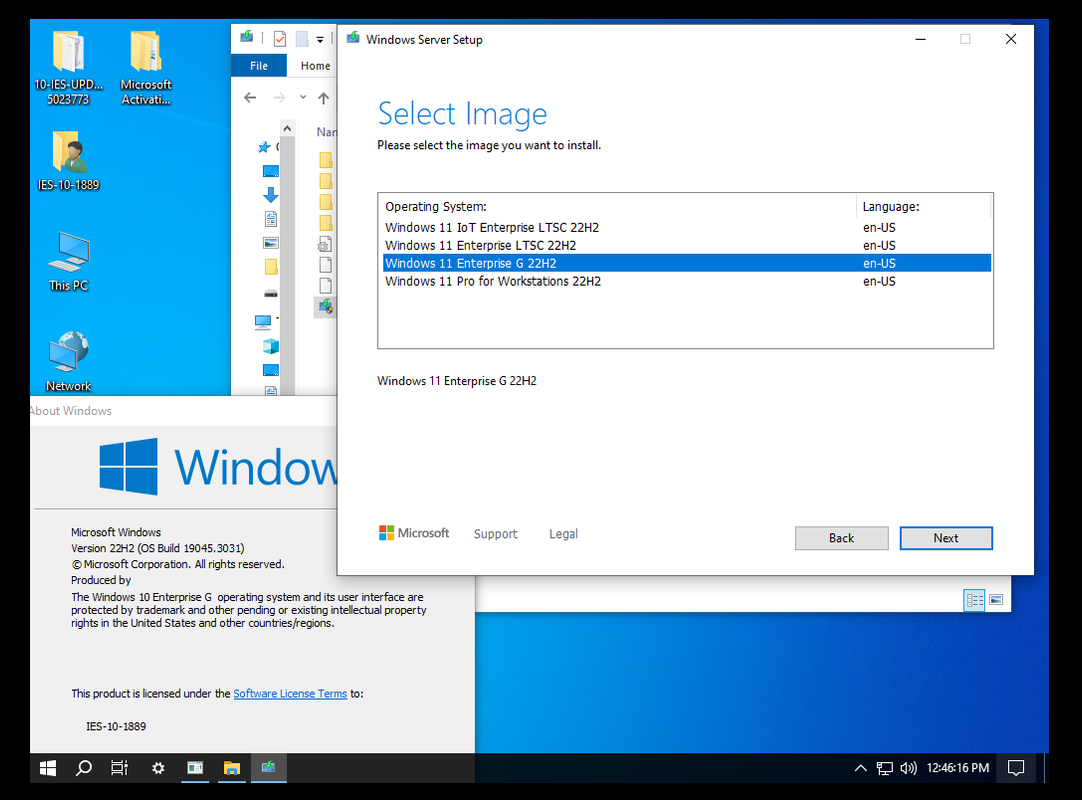

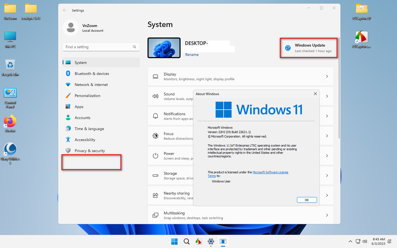

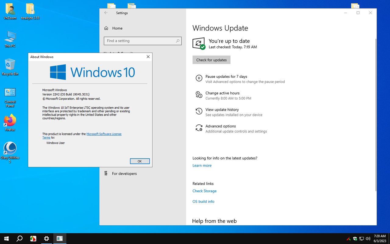

@nho nguoi, bác đang thử lại trên máy thật và ảo với hai bản 10-S khác nhau. Bản bị lỗi WU ngày hôm qua thì rất may trước khi upgrade lên S-11, bác có làm một bản backup , nên giờ sẽ restore lại và cho nó upgrade lần nữa xem nó còn lỗi hay không? Còn trên máy ảo là bản 10-S khác cháu xem hình nhé
Bản trên máy thật hiện tại:
Bản trên máy ảo:
Update: Thao tác và kết quả trên máy thật không được như mong đợi, vẫn không có Windows Update:
Kết quả:

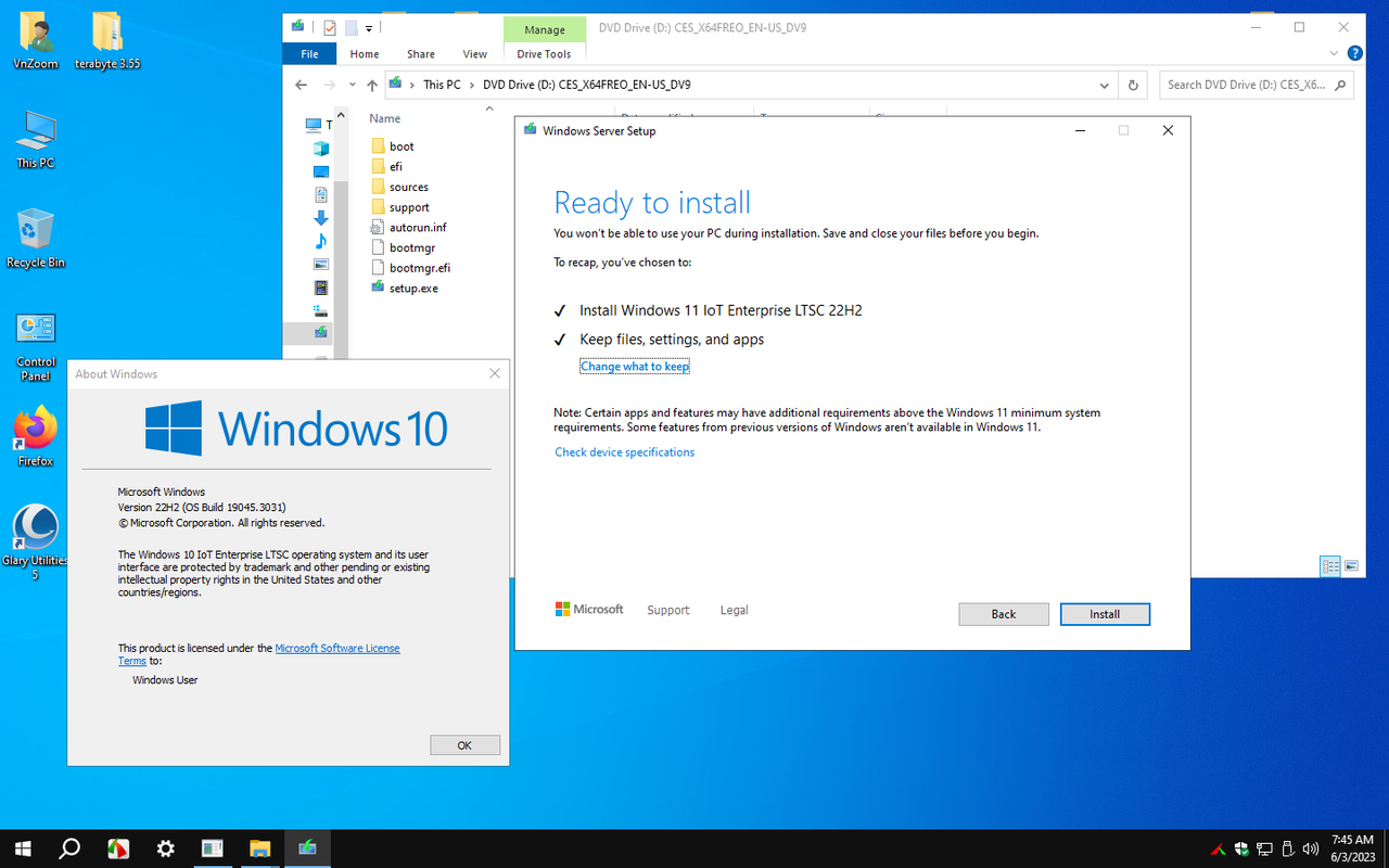

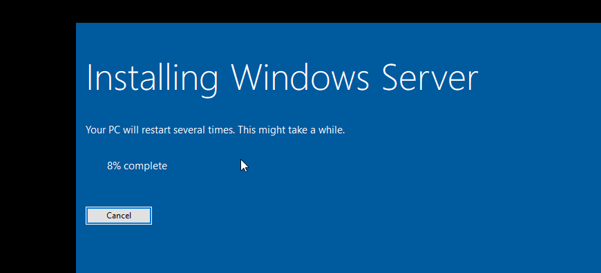

Update: thao tác trên máy ảo , chỉ chạy được tới 8% rồi máy restart như hình, đã chia thêm part Data trên ổ cứng , chép ISO vào và chạy từ đó cũng vẫn lỗi. Trước đó tôi chọn iso từ ổ cứng rời hay chọn iso từ CD , đều bị lỗi giống vậy.
Bản trên máy ảo:
Kết quả:

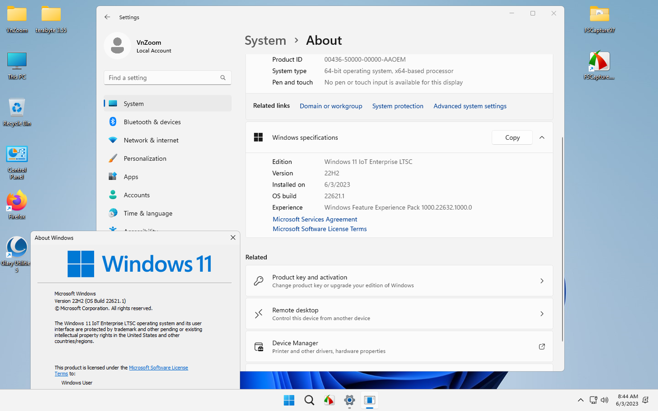

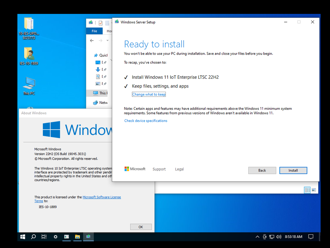

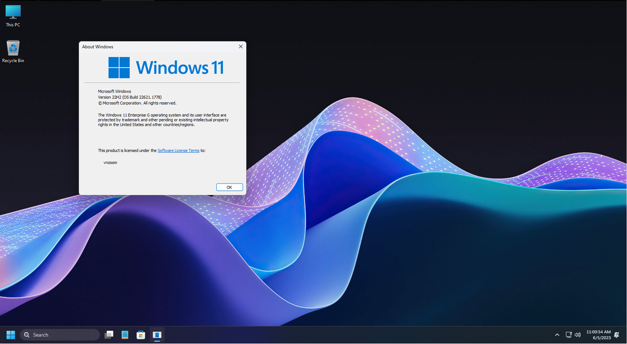

Bác làm cách upgrade từ S-10 lên S-11 với bản 22621.1 thì được nhưng nó không có Windows Update cháu ơi, vì vậy nên khi bác làm update lên 22631.1830 nó báo lỗi rất nhiều đó cháu. Đó là trên máy thật, còn máy ảo thì thua. Bác sẽ dùng bản khác cao hơn upgrade xem nó có OK không? Ví dụ như 22621.755 hay là 22621.1344.
Update: part chứa Win ảo bị full, do vậy mà bị báo lỗi. Đang xoá và thực hành lại, khi nãy bác thêm sku G cho bản S ảo rồi, sẽ test upgrade cho G 22621.1
Cháu @nho nguoi, bác không biết bên đó các bạn test cách giống bác có OK hay không chứ bên này bác test trên máy thật từ S-10 lên S-11 với bản 22621.1 thì bị lỗi thiếu Windows update, khi test trên máy ảo cũng với version đó cũng lỗi luôn cho dù đã chỉnh sửa lại size của ổ cứng, luôn cả việc chuyển sku thành G rồi up với 22621.1 G cũng lỗi luôn cháu.

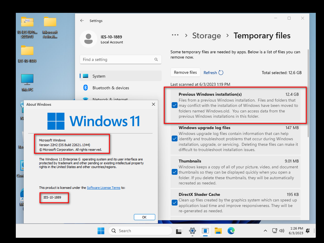

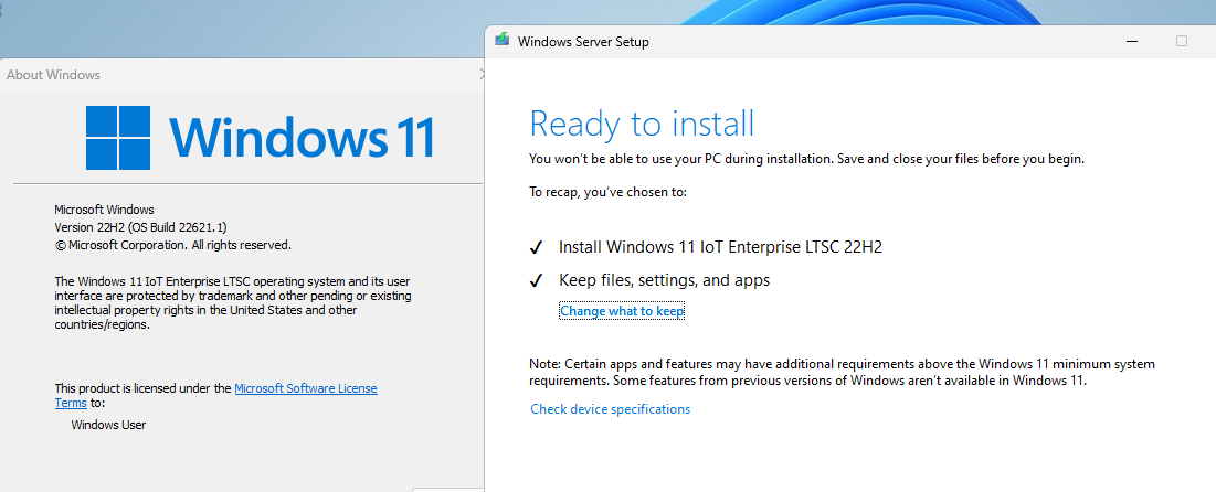

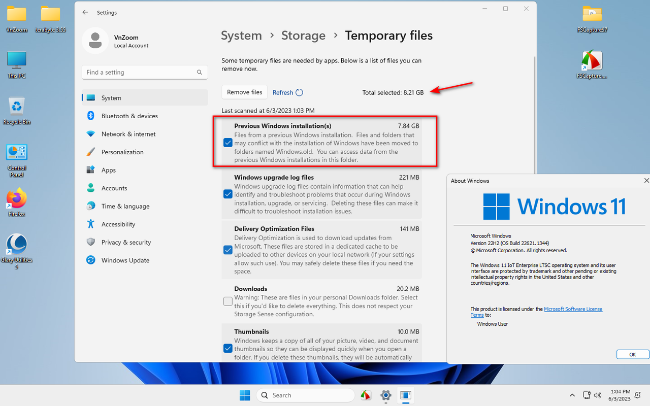

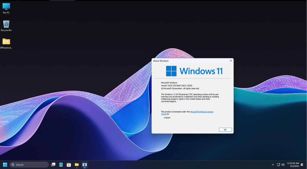

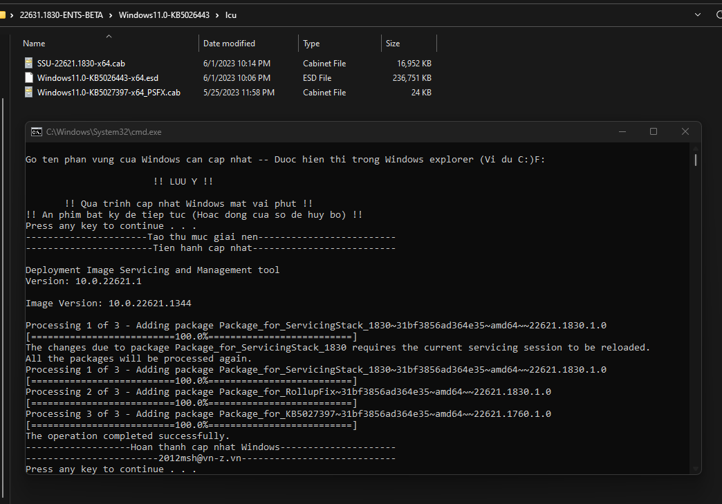

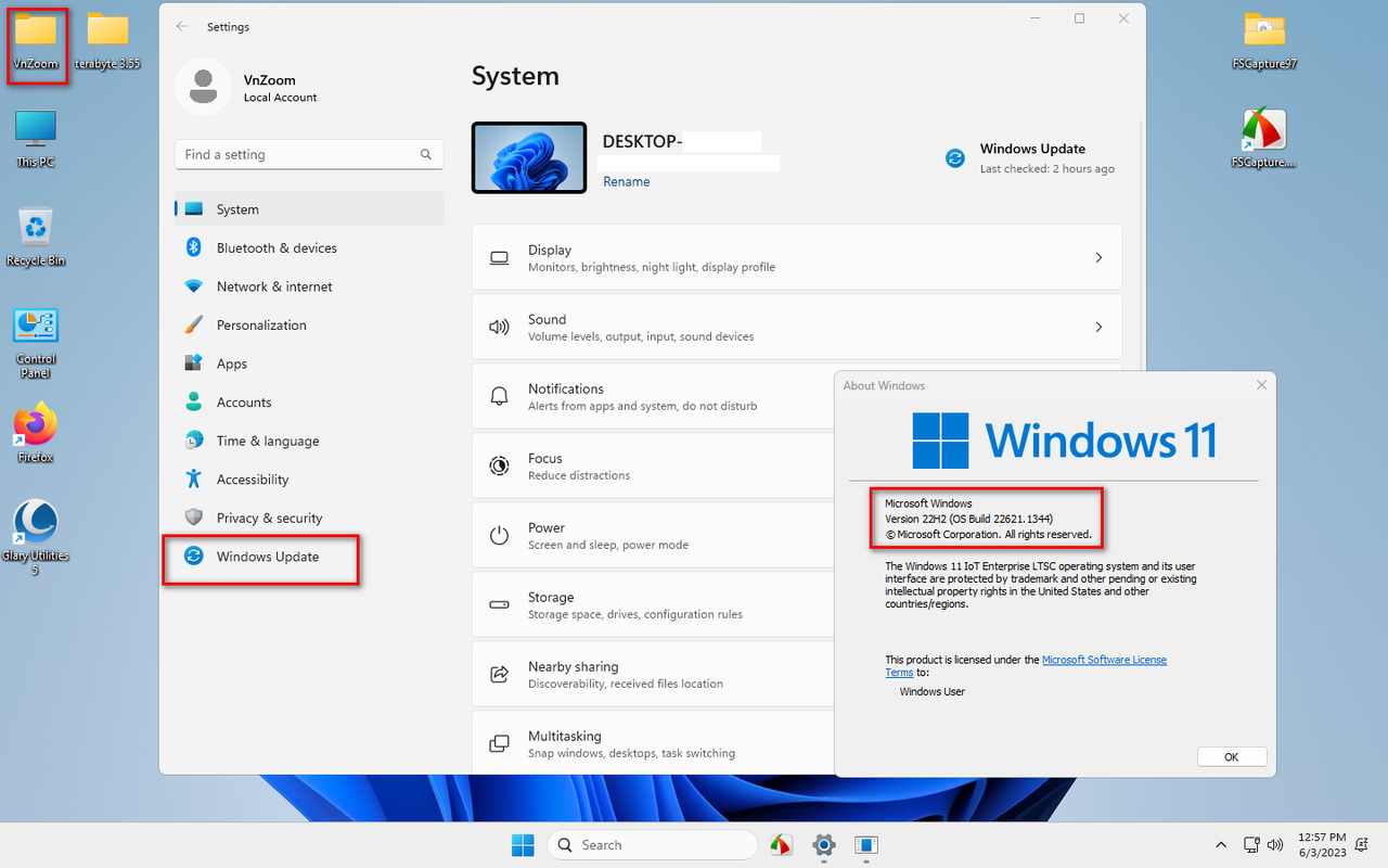

Sáng giờ bác rất mệt mỏi và thậm chí nản lòng với hai loại upgrade trên 2 máy khác nhau. Cuối cùng bác có tin vui đây cháu, bác chọn bản 22621.1344 của @if i could tell you , bản này thì bạn ấy nói là dùng gốc của @dungltcd, bạn chỉ chế tác thêm thôi.
Trên máy thật đang là bản lỗi 22621.1_S, bác upgrade lên 22621.1344 thành công, nó chạy rất là lâu nhưng cuối cùng có lại đầy đủ Windows Update.
Sang tới máy ảo thì nó đang là G_19045.3031 upgrade lên G_22621.1344 OK luôn, bác sẽ gửi hình kết quả để cháu xem, còn vụ update lên 22631.1830 thì từ từ bác sẽ làm sau nhé.
Hình kết quả trên máy thật:
Hinh trên máy ảo:

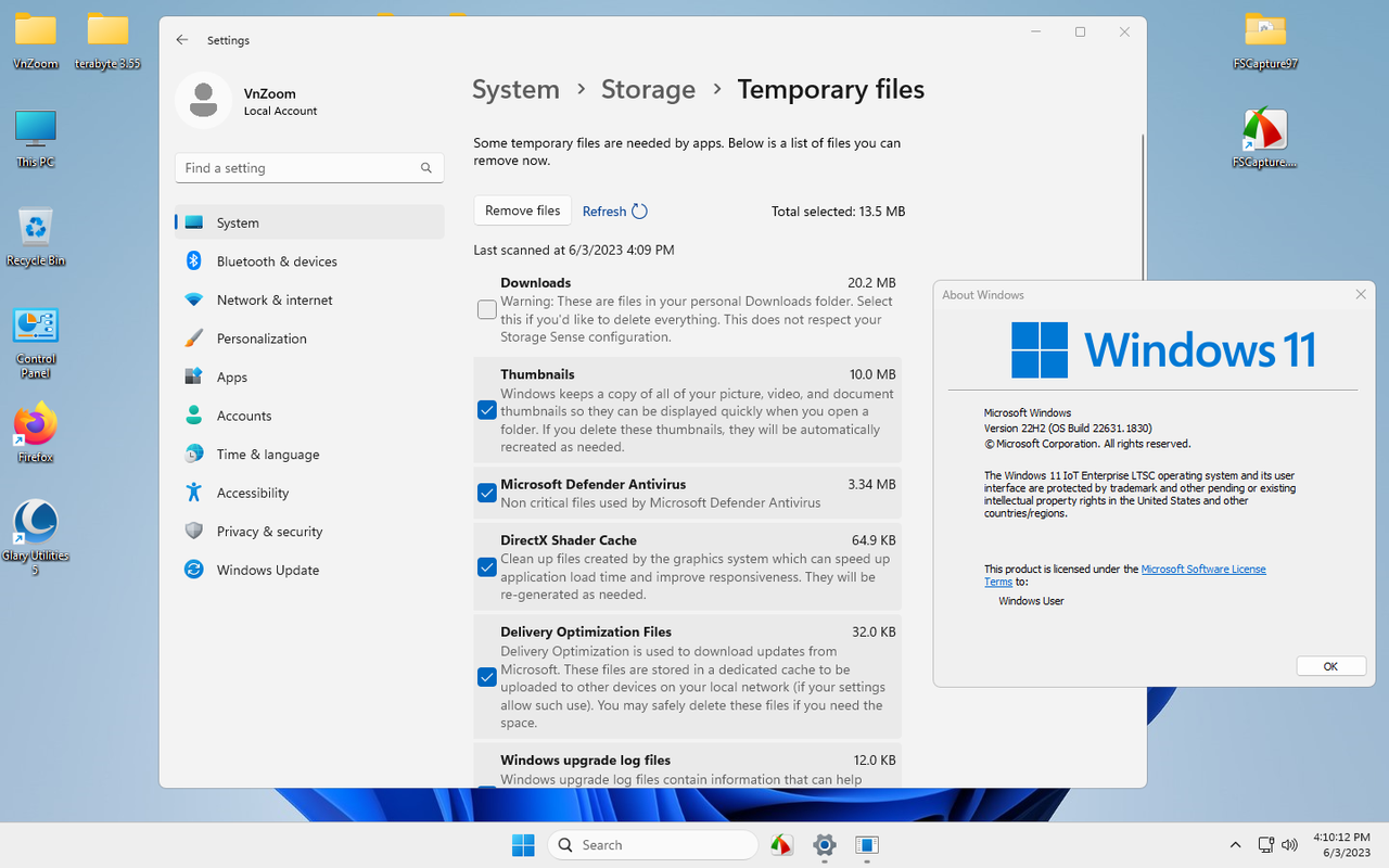

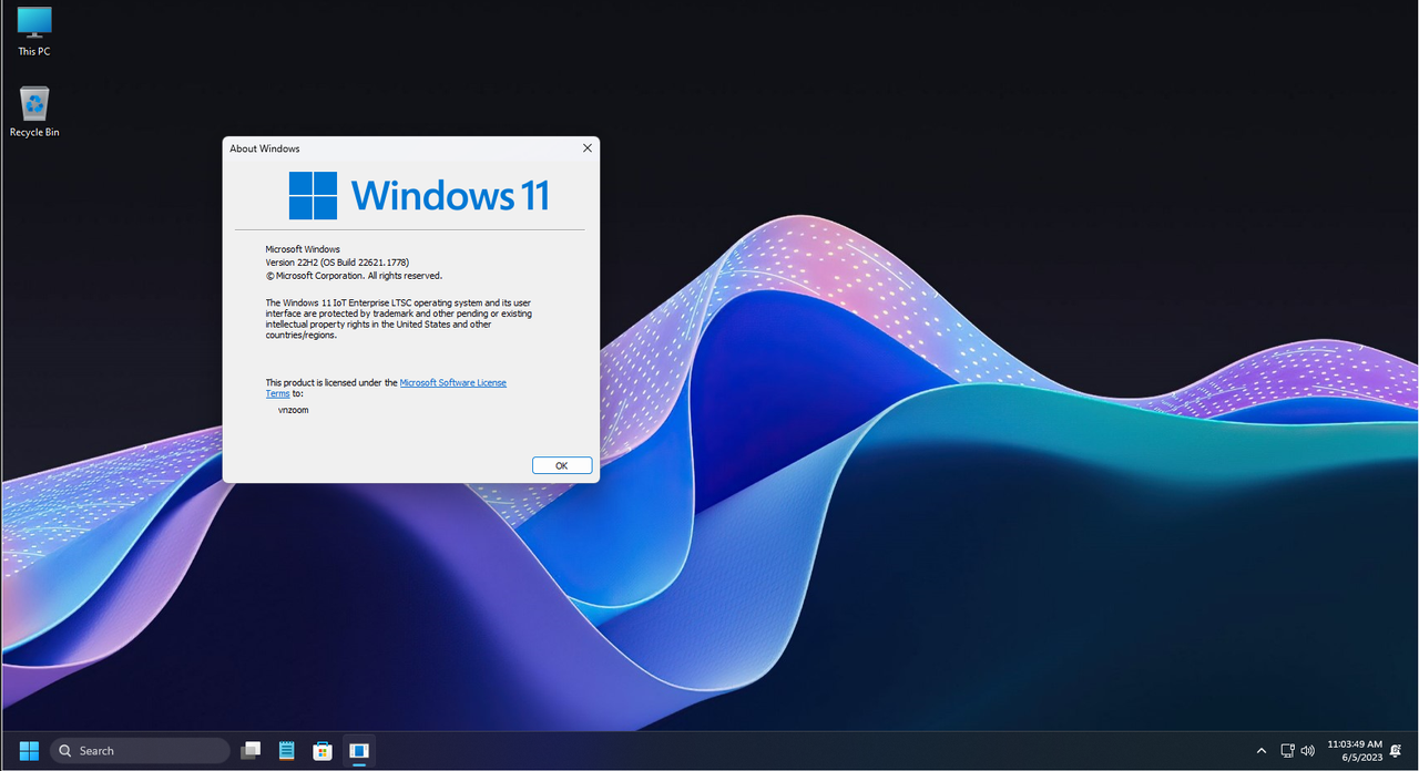

TESTER tool ULTRAGO của bạn @zendamo
Credit:zendamo
ISO:win 11 EnterpriseG của bạn @if i could tell you
mới cài
dùng tool để chuyển sang LTSC
chuyển đổi thành công
chuyển lại EnterG và update online
sau khi update thành công lại chuyển sang LTSC

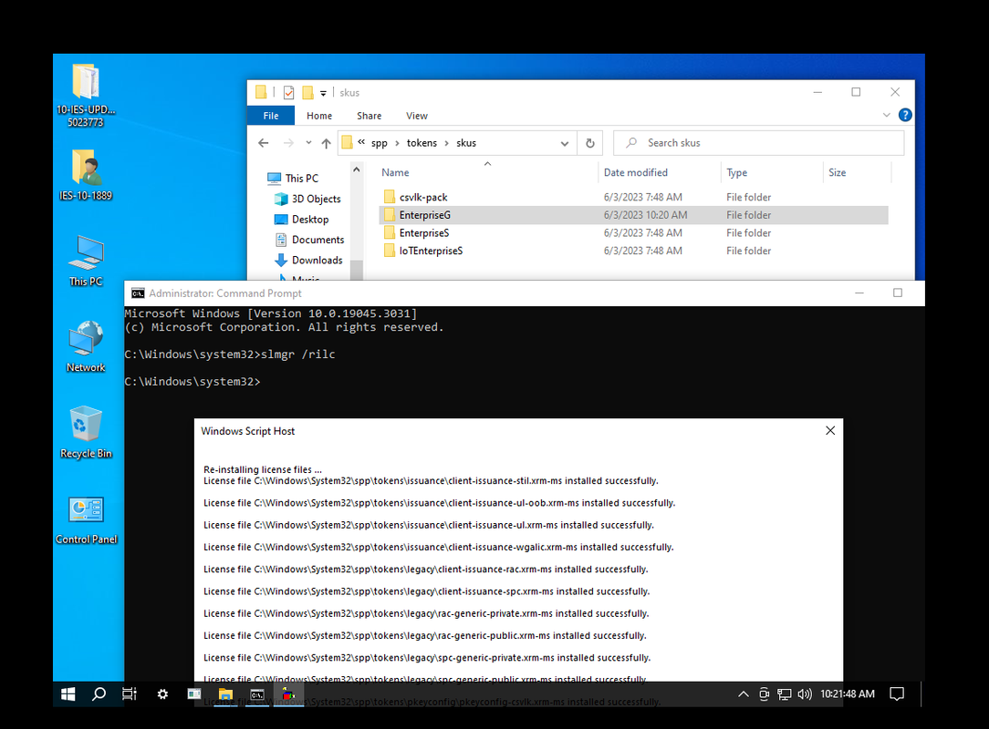

PHƯƠNG PHÁP:chỉ cần chép skus LTSC vào bản G và sử dụng Tool ULTRAGO của bạn @zendamo
Credit:zendamo
mới cài

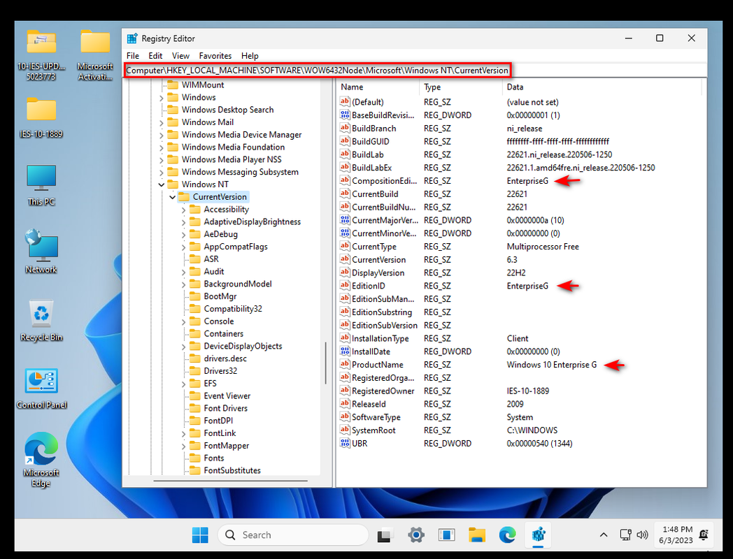

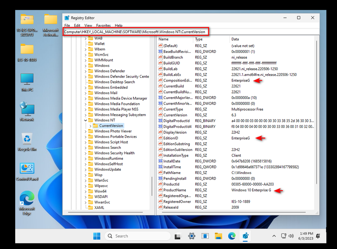

Mỗi cái lệnh slmgr.vbs /ipk key để chuyển đổi edition thì sao phải cần tool ?
Ngoài ra bản G sau khi chuyển đổi thành LTSC thì nó vẫn cứ update online bình thường không cần phải chuyển đổi lại bản G để có thể update.
Vì nó vẫn là bản G, còn LTSC chỉ là fake.
Fake từ G sang S , dù là fake nhưng sau khi sang S thì G nó tự kích hoạt thêm tính năng của S là WD đó bạn , đồng thời cũng kích hoạt luôn đa ngôn ngữ nữa
He he!
Mục tiêu, lợi ích thì nhiều > Nhưng dù sao thì fake thì vẫn là fake.
Ai, "gét cay, gét đắng" - "Không đội trời chung" với WD >> Thì biện pháp hữu hiệu nhất là cài bản EnterG.
Còn dùng các Edition khác > Dùng đủ chiêu trò cao siêu gỡ bỏ, cấm .....Thì khi Update lên ver mới (hình như là cả build mới) thì WD lại mặc định được bật lại thôi.
