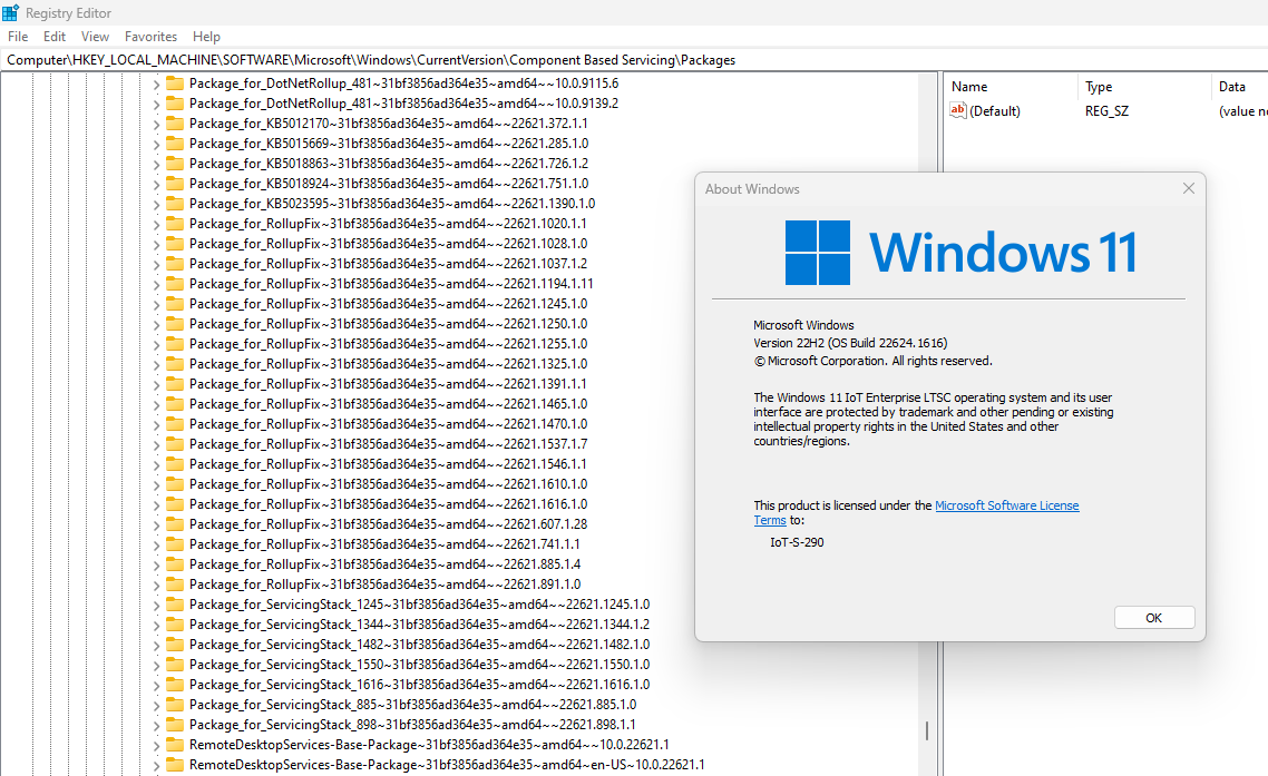

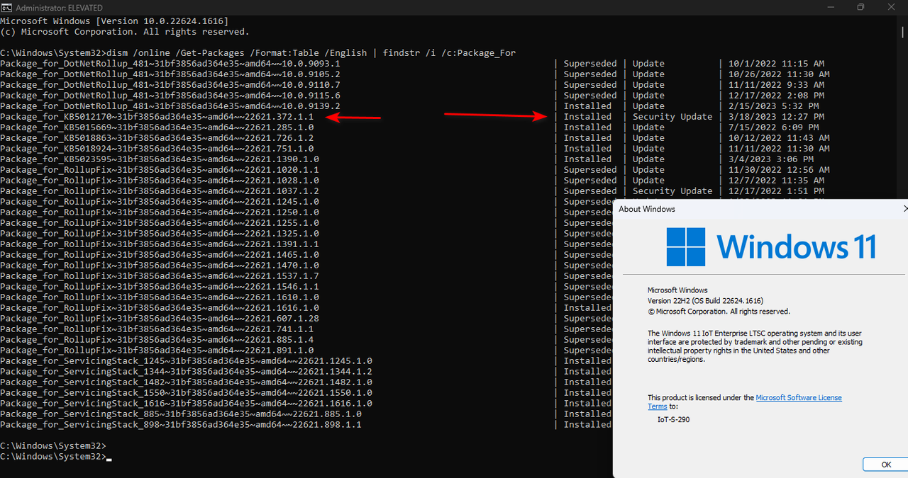

Cháu @nho nguoi , đây là chi tiết của bản S-Beta trên laptop mà hồi sáng sớm bác đã update thành công cho 1616, nó có KB5012170 đó cháu, hai bản trên 2 desktops mà bác báo lỗi 823 thì không có có gói này từ cmd:
của bác lại bị giống như ở đây

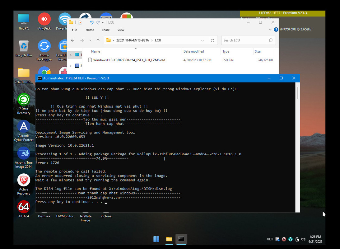

Theo kết quả từ hình nếu update trực tiếp từ install \index 2 thì tốt còn hôm qua bác có máy ảo IES-22621.1 chọn up lên 1616 thì bị lỗi đó cháu, làm từ WinRE hay WinPE đều không được.
ssu 1616 cụ MCRS lại thay đổi cái gì đó.của bác lại bệnh cũ tái diễn phải không ạ ?
vậy tam thời bác cứ dùng thuốc SSU-22621.1245-x64 cái đã ạ

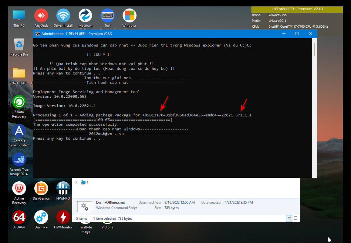

Bác cũng thử luôn SSU 1245 rồi cháu, up 2170, sau đó up 1616 nhưng vẫn lỗi.
Bác có lưu riêng một bản 22621.1 nên khi nào cần thì lại lôi nó ra để test.
hình của cháu đâu cần cái KB5012170 bác thử bỏ nó không dism xem nào

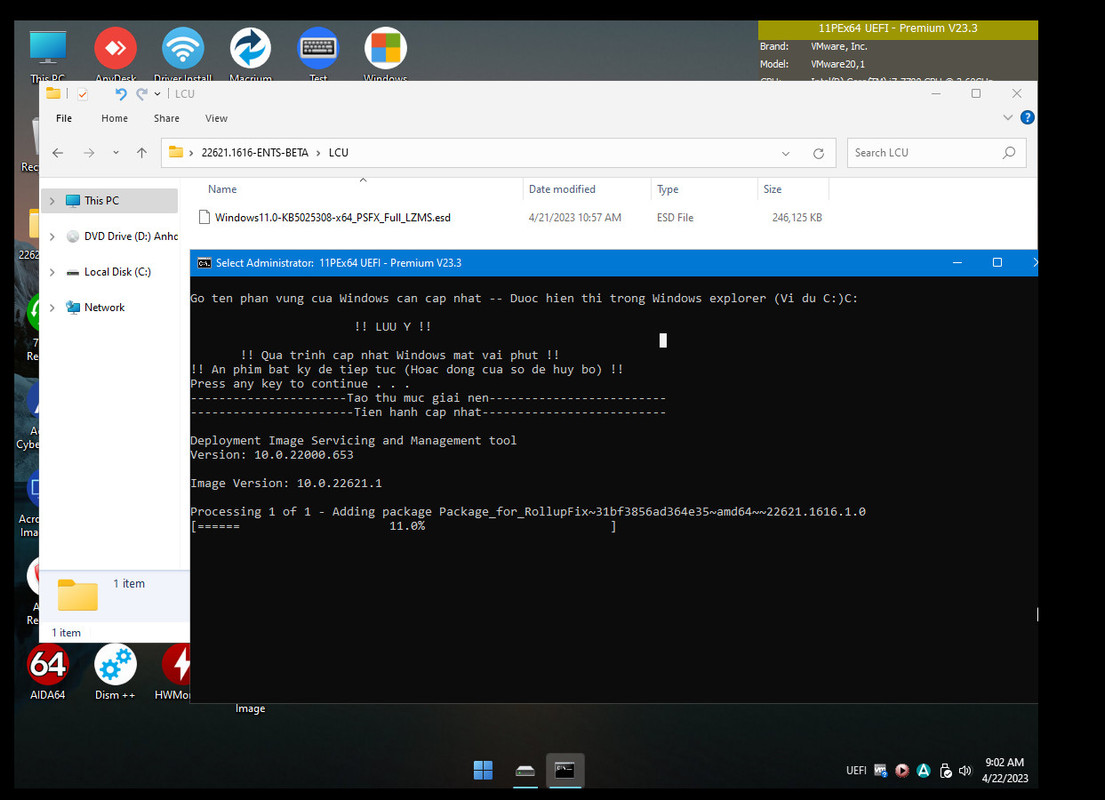

Đã xoá 2170 và đang up lại đây cháu:
Và nó cứ đứng yên ở 11% hơi lâu rồi:

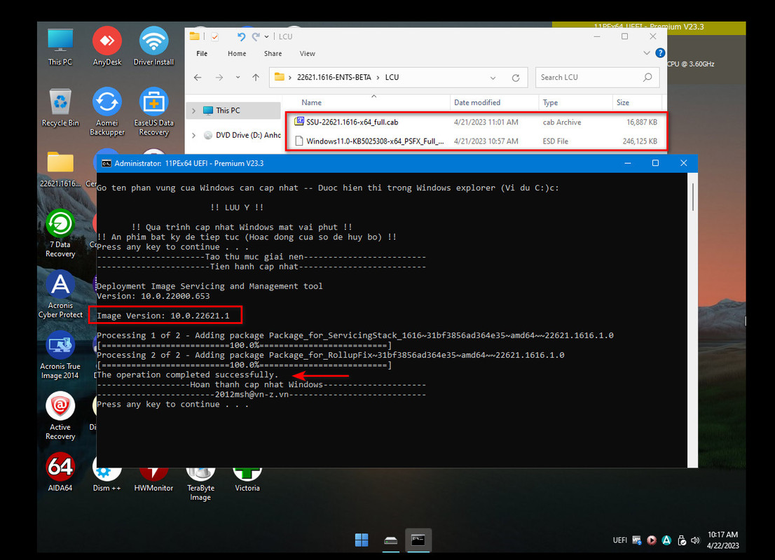

Chắc không được rồi, bác sẽ xoá bản này, làm lại bản khác, như bác đã nói trước đó, lúc đầu không thêm SSU 1245 hay 2170 , để nguyên xi 22621.1 up lên 1616 thì bị lỗi, giờ bác sẽ làm lại và chỉ up thêm SSU 1245 thôi xem kết quả ra sao nhé.

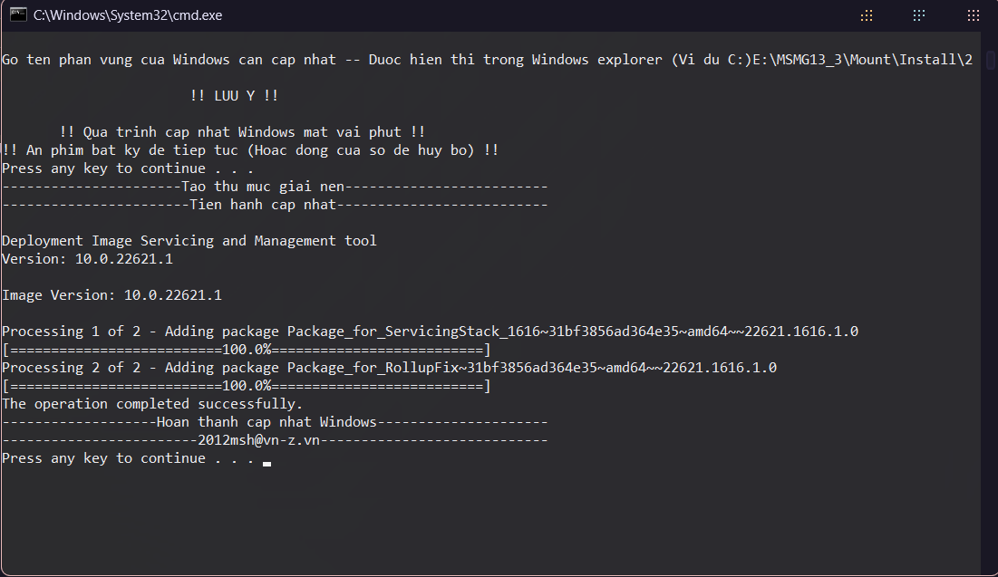

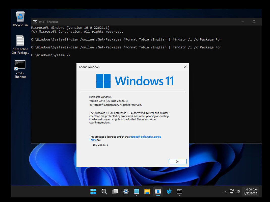

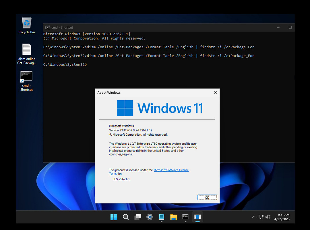

Cháu @nho nguoi, trong post này bác sẽ gửi lại chi tiết các thao tác từ lúc làm với bản IES-22621.1 để cháu xem, dưới đây là thao tác trên bản origin :

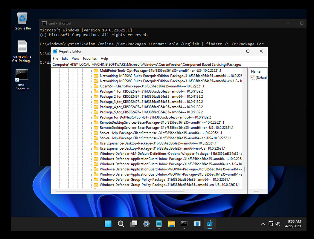

Chưa thấy package mới nào từ lệnh CMD:

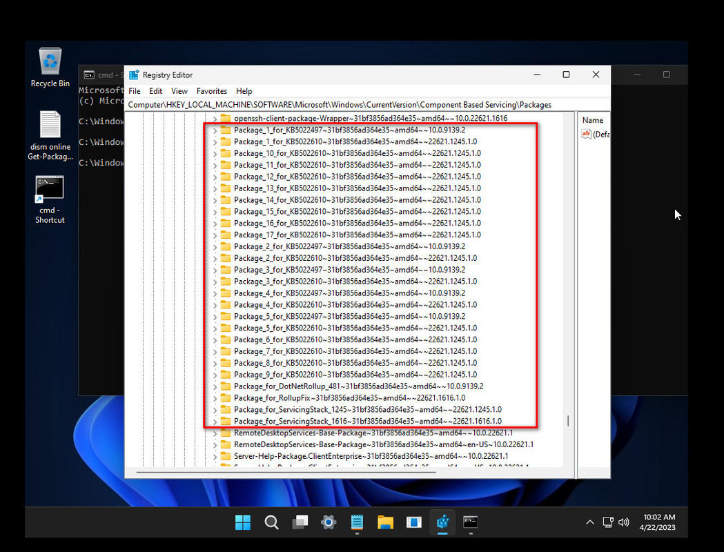

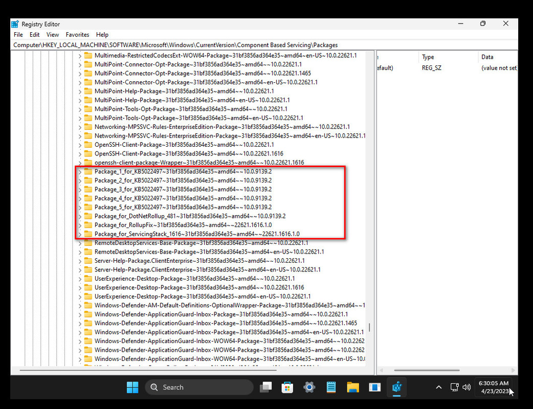

Check từ registry:
Up từ PE :

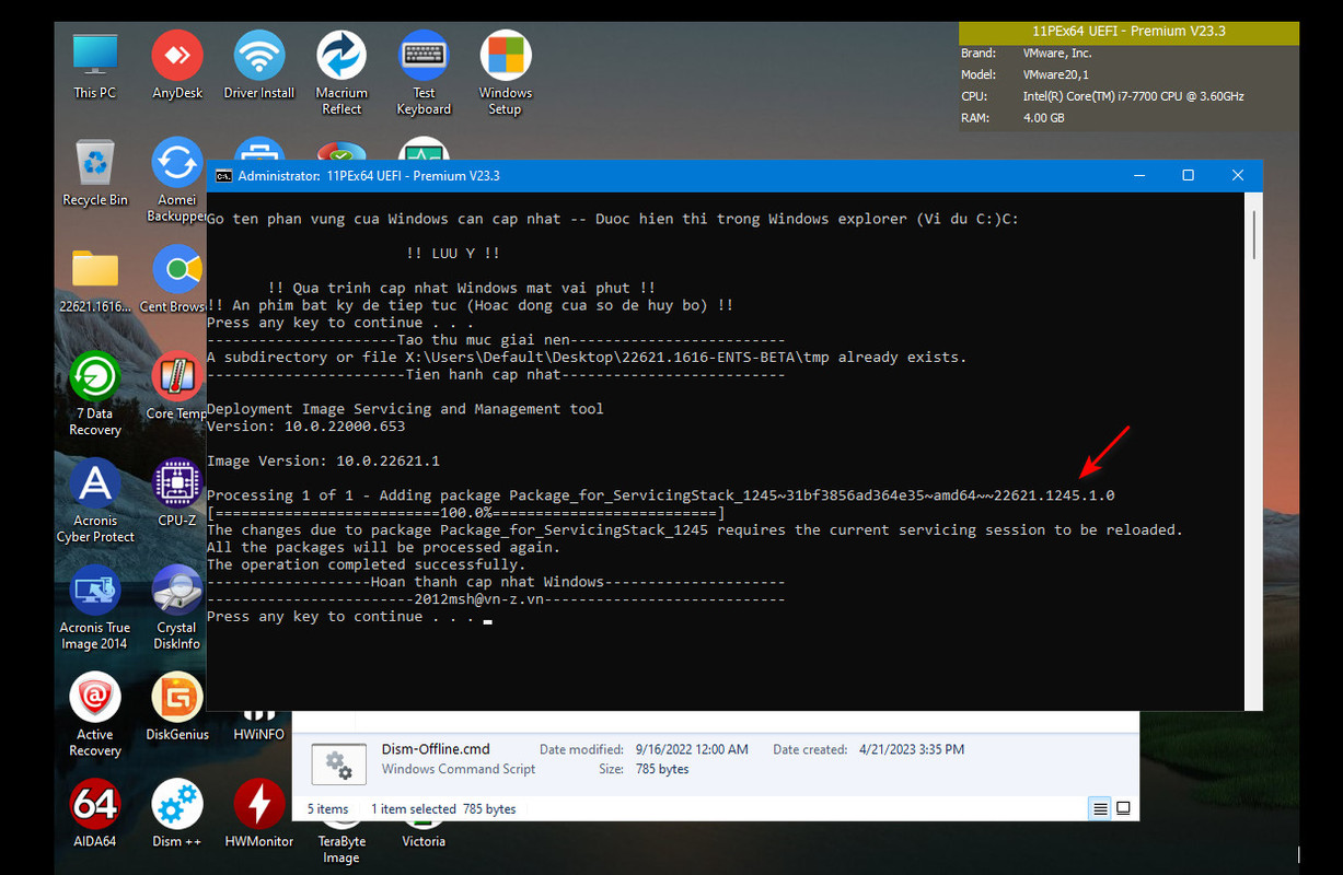

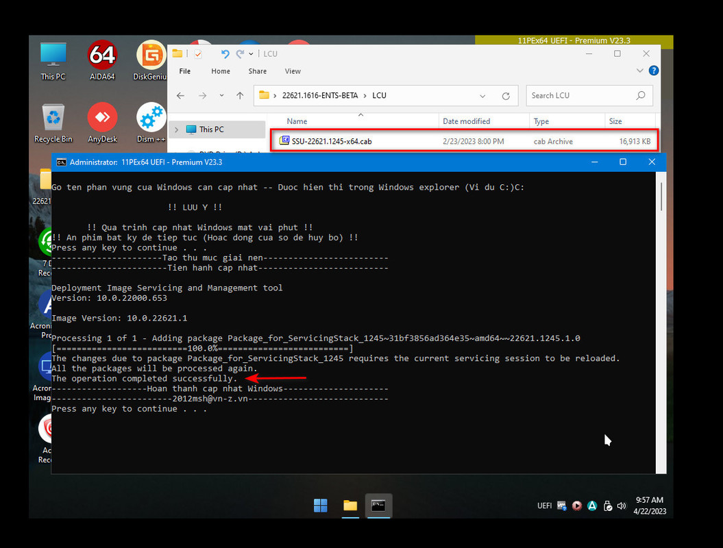

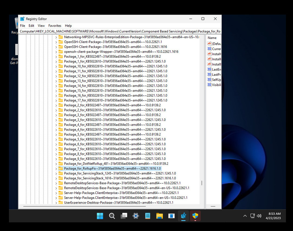

Làm bước tiếp theo, up SSU 1245 : khi nãy bác làm xong hết, cho vào ẩn nội dung thì bị mất hết, phải gửi hình lại đây, bác không type nhiều nữa, chỉ gửi hình và cháu xem thì hiểu ý bác muốn nói gì:
Bản 22621.1 này không cần KB5012170 nhưng phải cần SSU 1245 để up trực tiếp lên 22621.1616 Beta. Còn với các bản up trước đó thì vẫn up thẳng lên luôn như cháu đã trích dẫn post của bác về up to 1470.

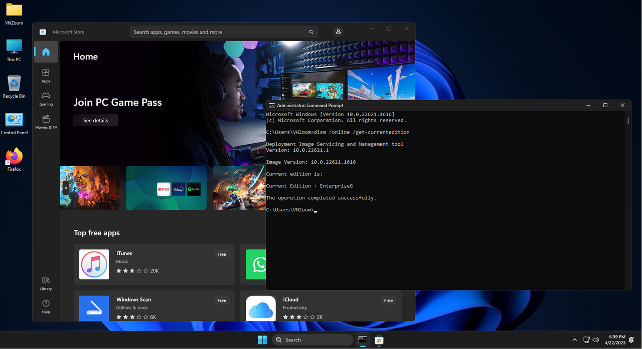

22621.1616 enterpriseG
cài đặt tự động và không phải lo pas nữa cảm ơn @secpol

Vậy cài bản 22621.1616_22H2_enterG.iso này của Bác có cần xóa pass gì ở trên không vậy Bác nhỉ? Hay chỉ cần cài và dùng thôi?

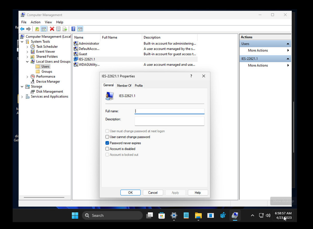

Sau khi cài xong thì cháu right-click on Start\Computer Management\Local Users and Groups\Users\ chọn Vnzoom bên phải và chọn Properties, tích vào chổ Password never expires là yên tâm dùng mãi mãi.

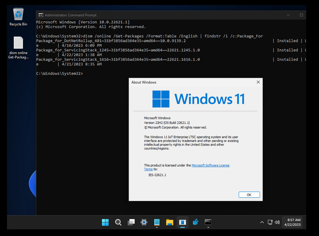

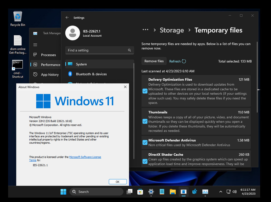

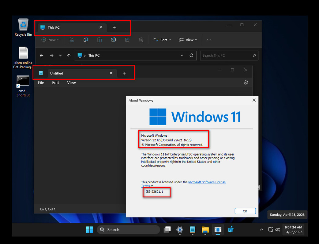

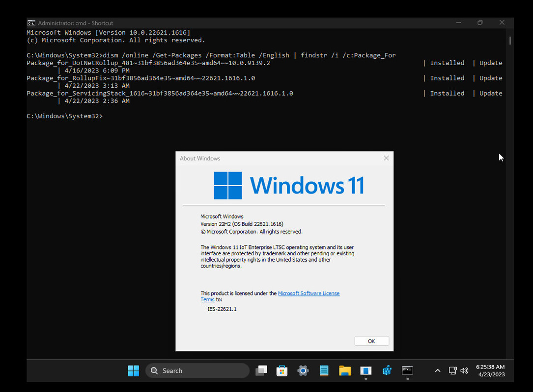

Xem lại bản S-22621.1 up lên S-Beta 22621.1616 làm hôm qua , tôi có thêm vài tấm hình:
Ở hình trên tôi thấy Notepad có luôn version mới không phải chạy update từ Store.

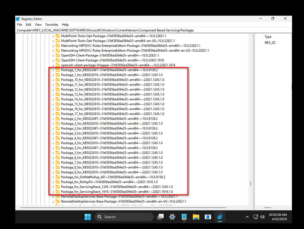

Check lại packages thì có kết quả như sau:
SSU-1245 hôm qua thêm vào nay đã biến mất , rất may hôm qua tôi đã chụp hình ở cmt #7,370 rồi.

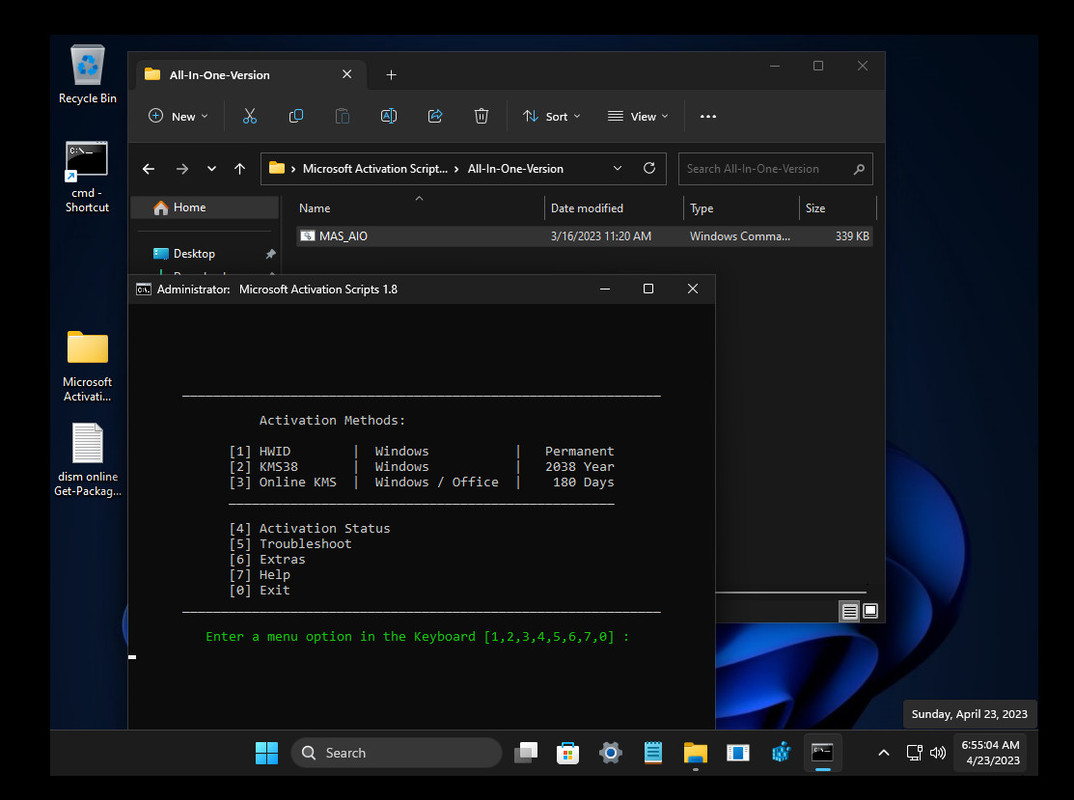

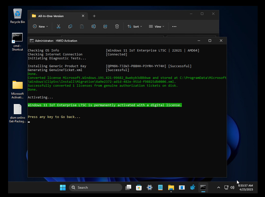

Bản này cài trên VMware 17 không có activate, dùng MAS 1.8 , chọn 1 từ hình trên, kết quả có từ hình dưới:
