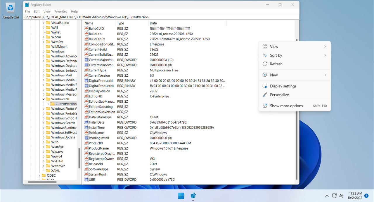

Inplace bằng ISO giữa 2 Editions khác nhau cũng vẫn giữ được Apps, settings bác ạ.
Chỉ cần vào Registry của máy hiện tại change khóa EditionID thành giống với bản đang muốn upgrade tới.
HKEY_LOCAL_MACHINE\SOFTWARE\Microsoft\Windows NT\CurrentVersion\EditionID
Ví dụ máy em đang ở bản IoT Enterprise LTSC đang muốn up lên Enterprise thường
Chạy setup.exe khi chưa thay đổi kháo EditionID thì sẽ không có tùy chọn giữ apps, setting, files như hình
Sau khi change EditionID thành Enterprise và Re-start Explorer thì chạy setup.exe của ISO Enterprise để upgrade thì sẽ có tùy chọn keep apps, settings, files như hình.
Áp dụng cho mọi phiên bản.
