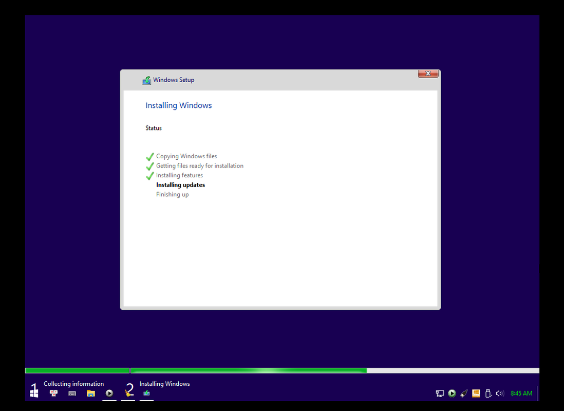

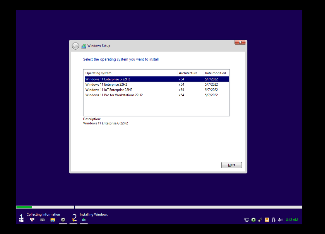

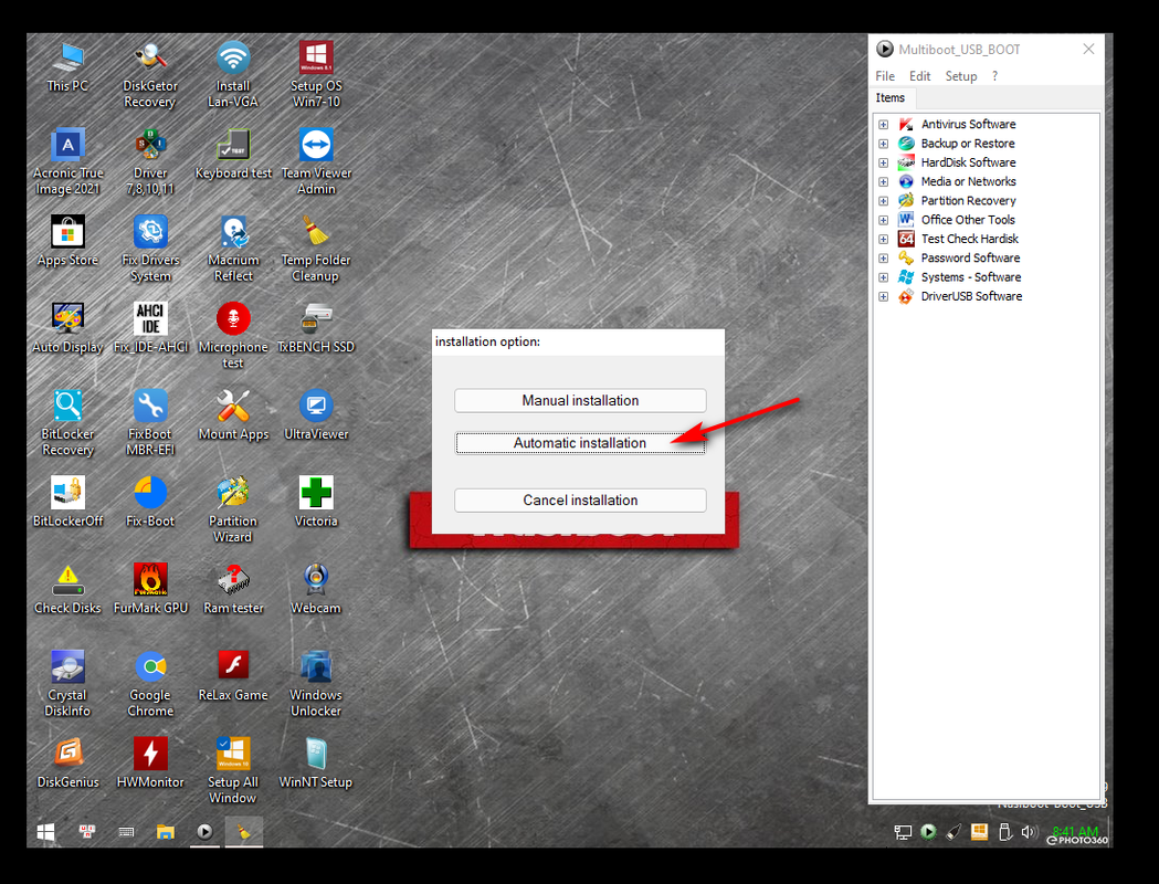

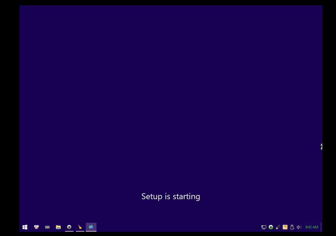

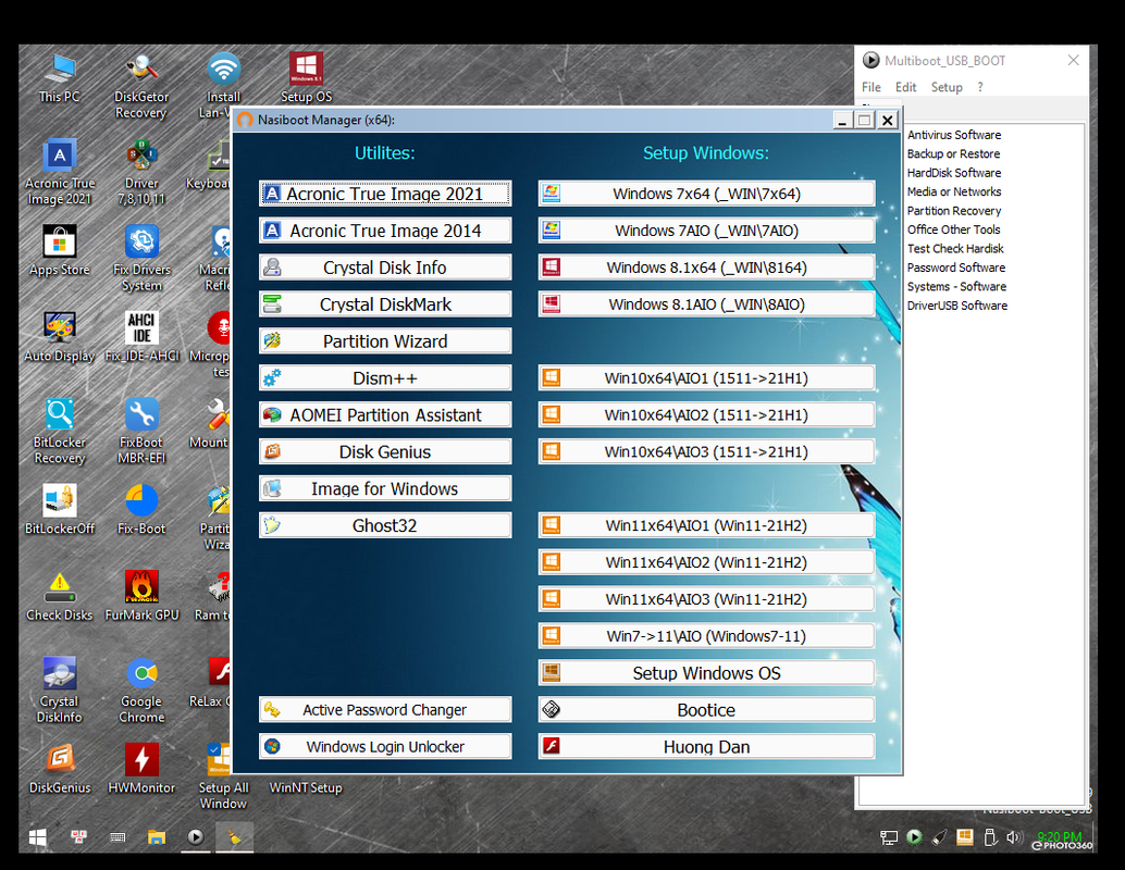

Nhân có bạn @Conthuongbome gửi cho tôi bản Nasi_KTV nhờ test, tôi dùng thử tools cài Setup All Windows và chọn Automatic Installation cho bản ENTG-22621.1 xem thế nào, trước đó phải chép install.wim vào đường dẫn, và trong đó đã có sẵn file unattend.xml. Các bước tuần tự nó như hình bên dưới, bên các bạn khi cài có giống như vậy không? Không qua các giao diện chọn region, language, cũng như chọn account:
Bắt đầu từ đây:
Nếu chọn Manual Installation thì sẽ có các giao diện điền thông tin, còn chọn Automatic thì các bạn thấy rồi đó, tên Local Account chỉ là User.
Cảm ơn cháu @dungltcd và bạn @Conthuongbome rất nhiều nhé.
