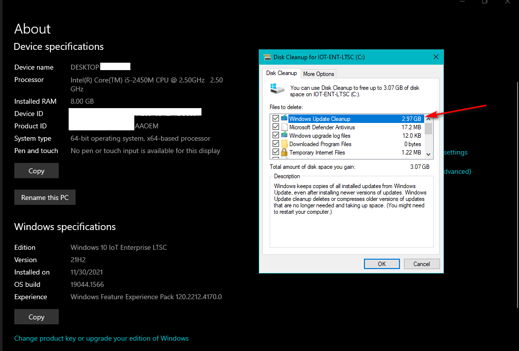

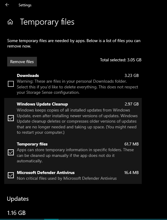

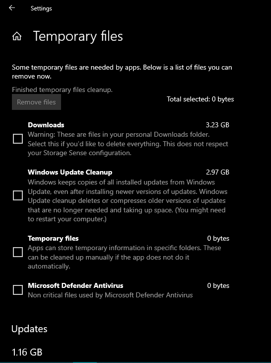

Cháu @dungltcd, bản Win như hình bên dưới thì bác không xoá được Windows update nó cứ hiện lại mãi, cháu có biết cách nào loại bỏ nó không? Bản này ngày trước lấn cấn với lỗi update, sau đó bác cài đè file ISO khác lên, bác có mấy cmt về việc này trong topic của cháu đó.
Bác thử cleanup và resetbase ảnh xong chắc sẽ xóa được.
Dism /online /Cleanup-Image /StartComponentCleanup /ResetBase

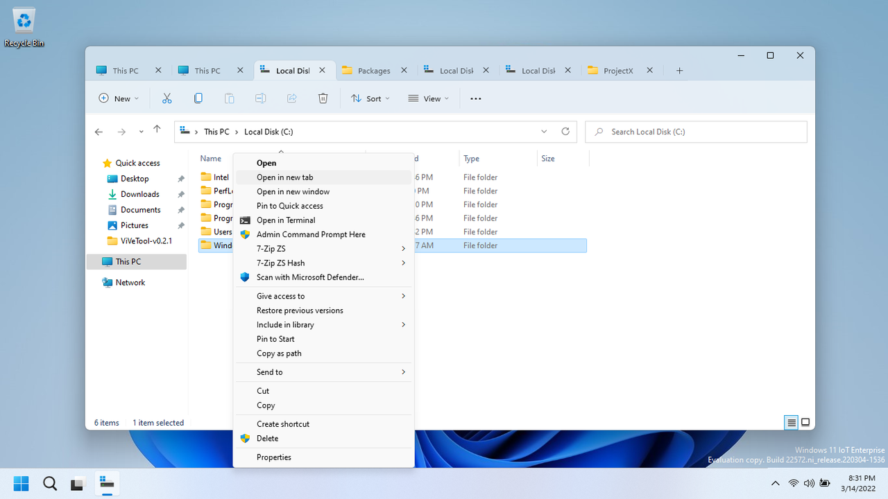

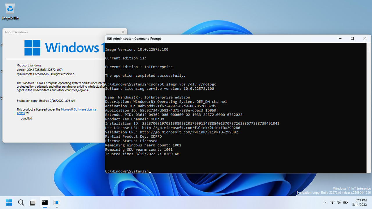

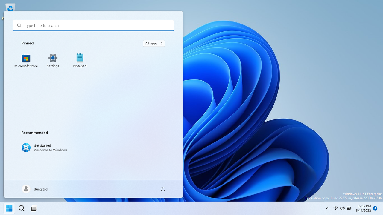

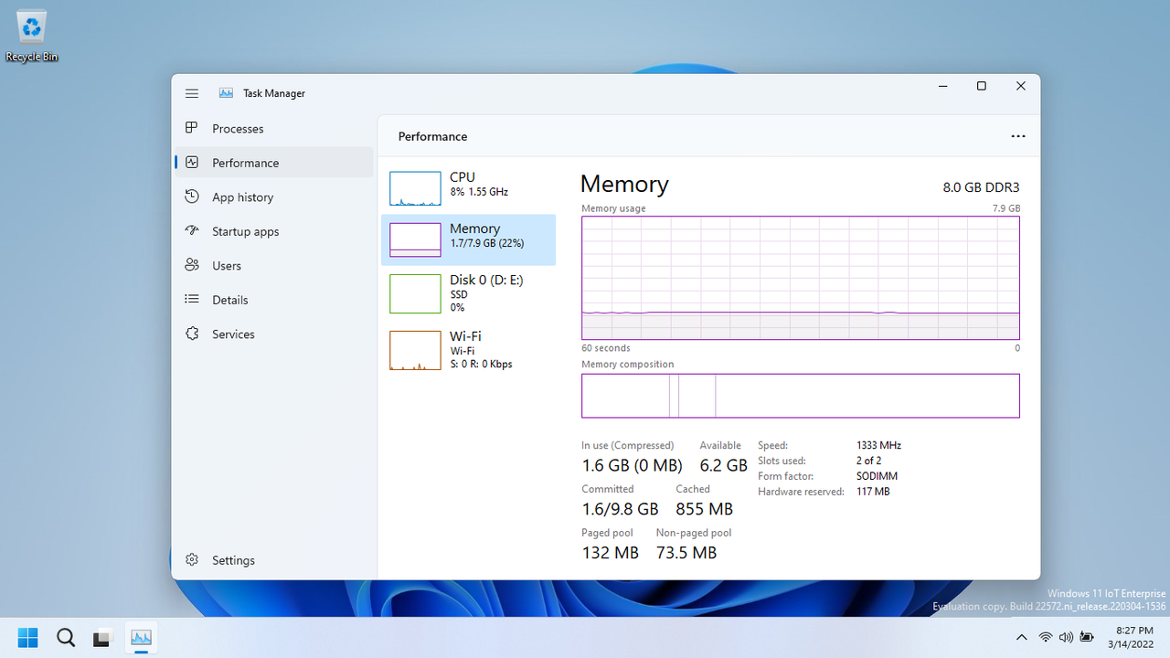

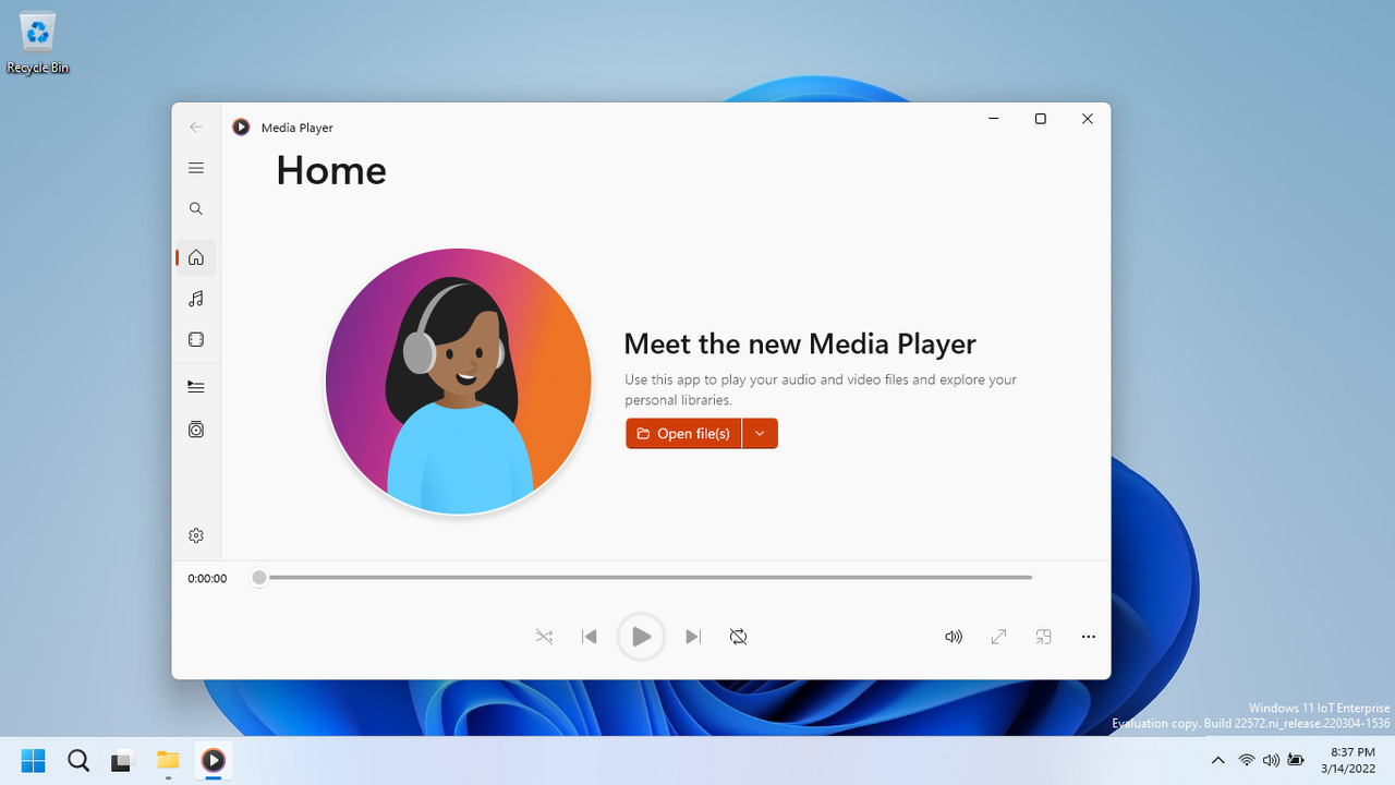

Testing Windows 11 IoT Enterprise 22H2 build 22572.100.Ni_Release Insider Dev Channel
StartMenu

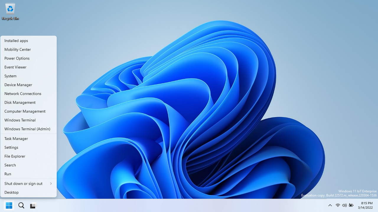

WinX Menu có thêm mục Installed Apps
Task Manager có giao diện mới

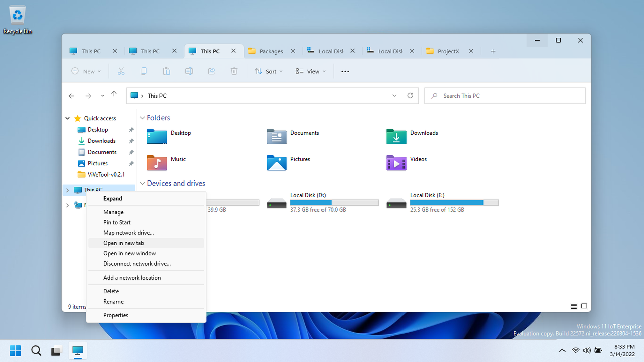

Tính năng được mong chờ nhiều nhất, Tab Explorer đã có, hoạt động khá mượt.
Hiện tại tính năng này bị ẩn, dùng công cụ Vivetool để bật bằng lệnh.
https://github.com/thebookisclosed/ViVe/releases[/I][/CENTER]
[I][CENTER]
cmd
vivetool.exe addconfig 34370472 2
Tab Explorer
Open in New Tab ở menu chuột phải

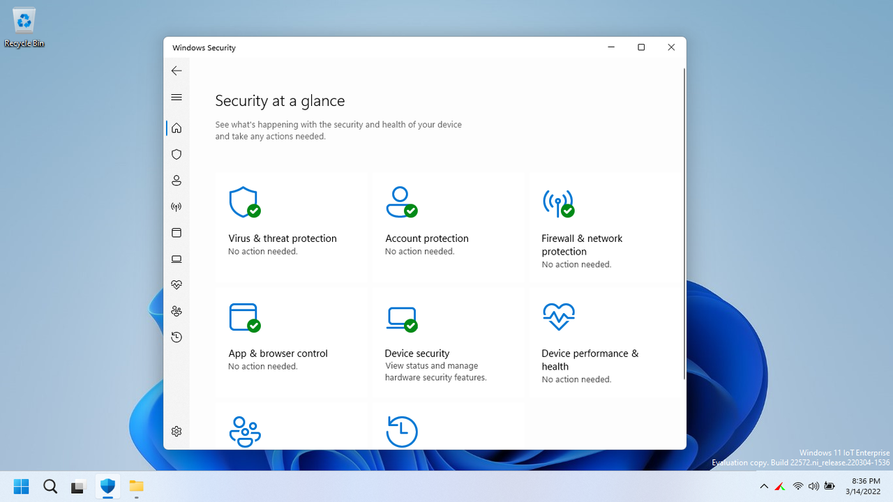

Defender chưa có nhiều thay đổi
Media Player mới

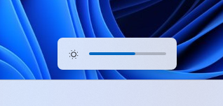

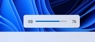

Thanh chỉnh độ sáng và Volume mới
Tính năng Drag and Drop trên Taskbar đã trở lại.

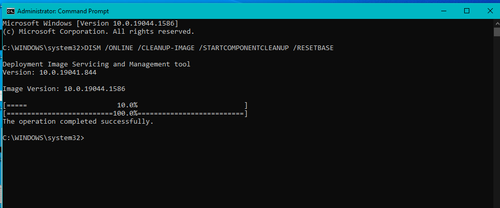

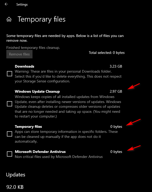

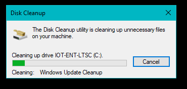

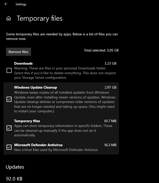

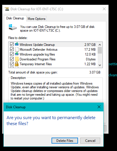

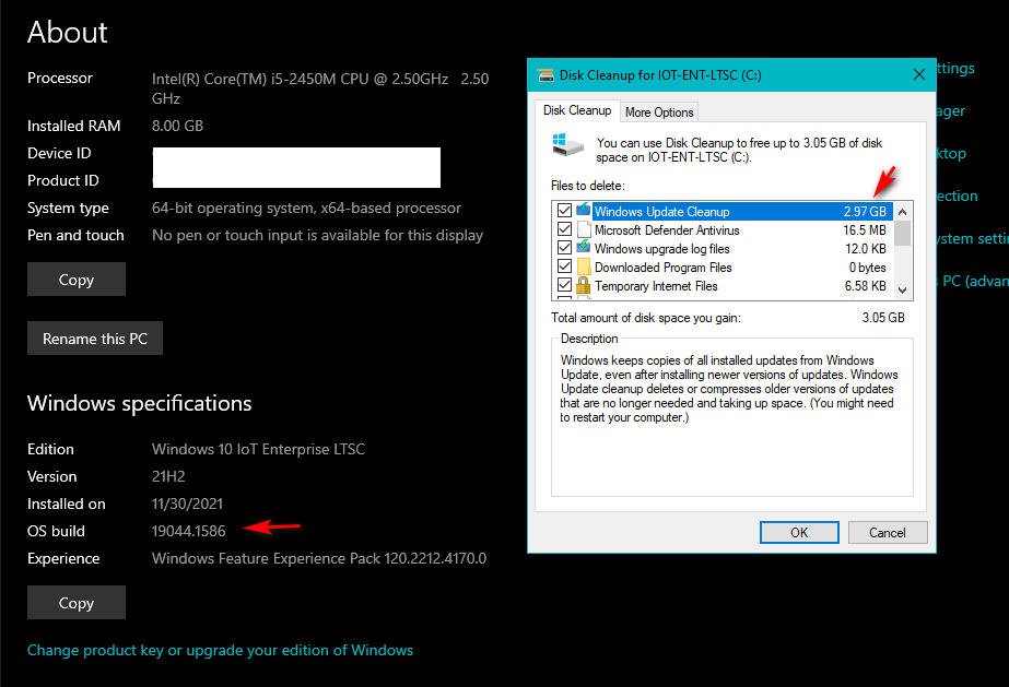

Cháu @dungltcd, vẫn chưa có kết quả tốt à, hiện nó đã update thành 1586 và sau khi chạy lệnh của cháu, restart máy và chạy clean thì nó vẫn còn ở đó:
Bác để ý thấy như hình dưới, nếu nó chạy thật lâu chắc chắn nó xoá được, còn hiện tại thì lúc nào nó cũng chỉ chạy có một chút là xong:
Resetbase mà vẫn không xóa được thì chắc hệ thống vẫn đang dùng những files này rồi bác, thôi kệ nó bác ạ hoặc bác cài lại cho sạch.

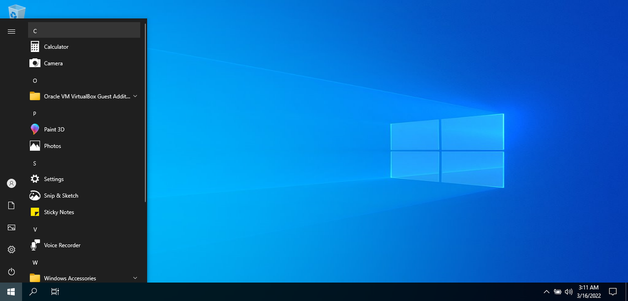

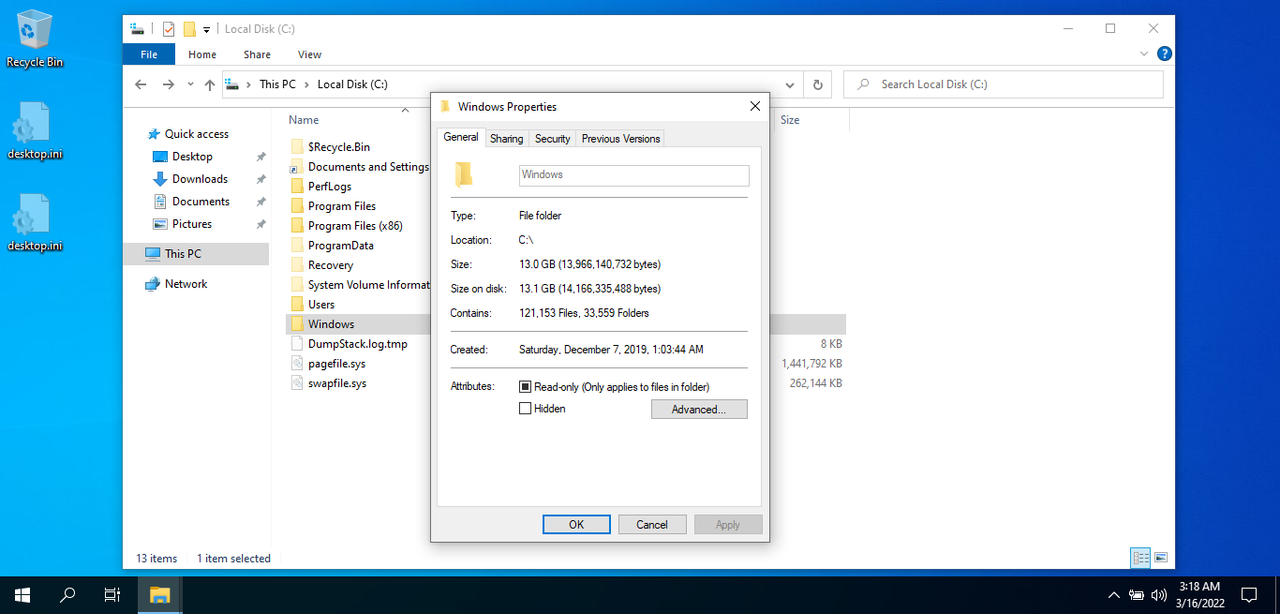

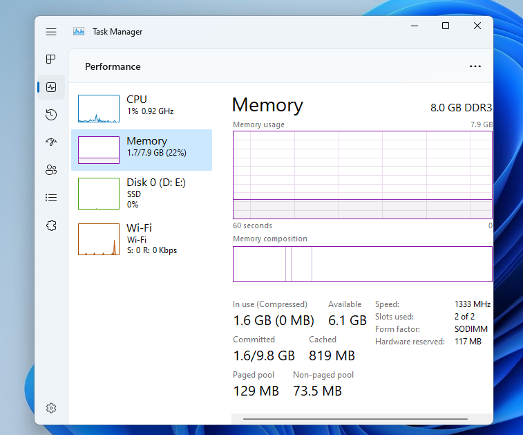

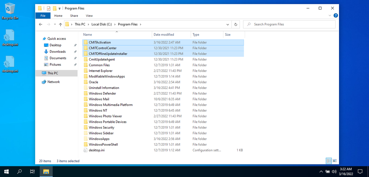

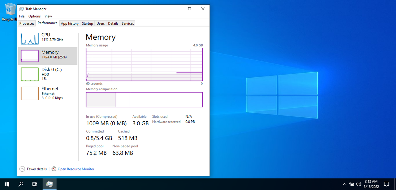

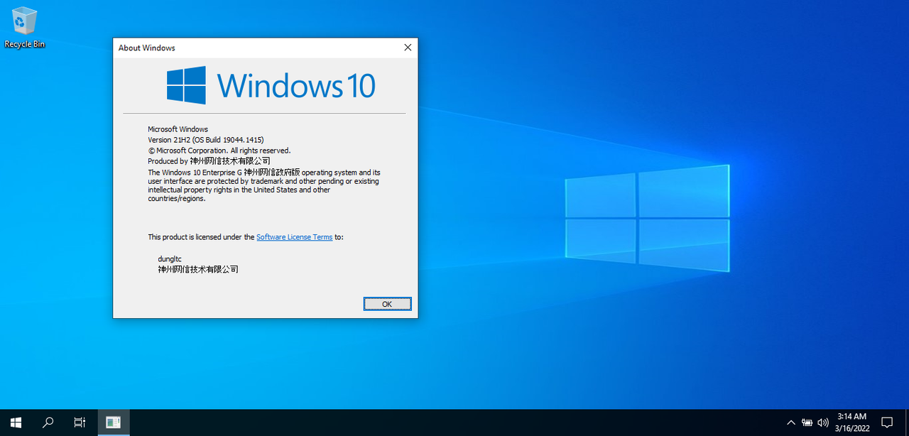

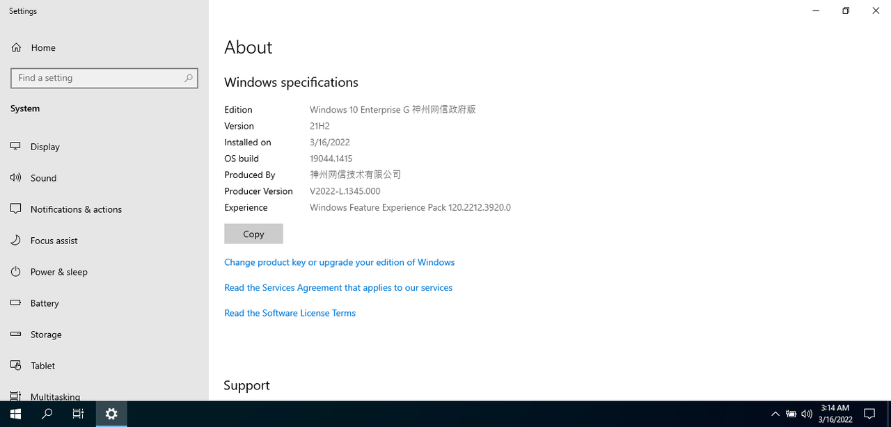

Test thử bản EnterpriseG 21h2 CMGE do bạn @Jorrik giới thiệu link ở trên.
Bản G này do các Kỹ sư của CMGE build và tinh chỉnh dùng riêng cho tập đoàn này.

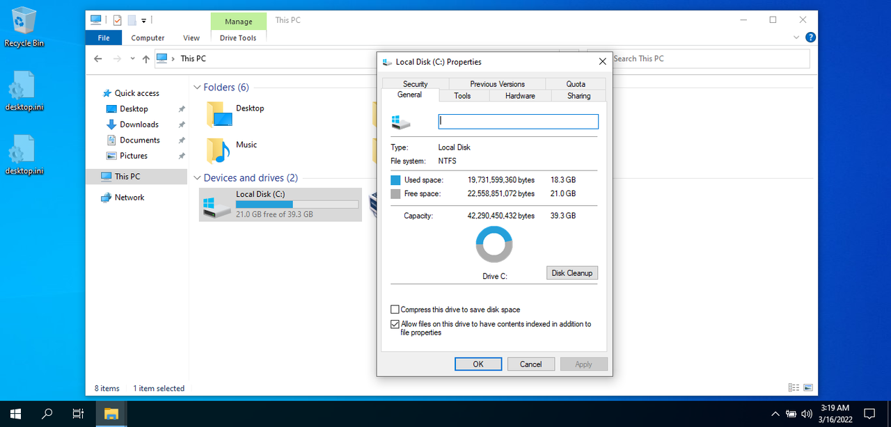

START
RAM 1GB/4GB idle
Bản này chiếm dụng ổ C khá lớn 17GB
Nguyên Thư mục Windows đã 13GB​
Bản này dùng CMITActivation, CMITcontrol, CMIT Update Agent

- Чтобы перевести китайские названия на английский, применить файл Реестра Title_ENGLISH.reg из папки Title
- Чтобы восстановить китайские названия, применить файл Реестра Title_CHINA.reg из папки Title
- Чтобы удалить китайский логотип, удалите или переименуйте файл logo.bmp в папке C:\Windows\System32
7.2. Оригинальные китайские обои для Рабочего стола находятся в папке Wallpaper_China_2022L(папка Files)
