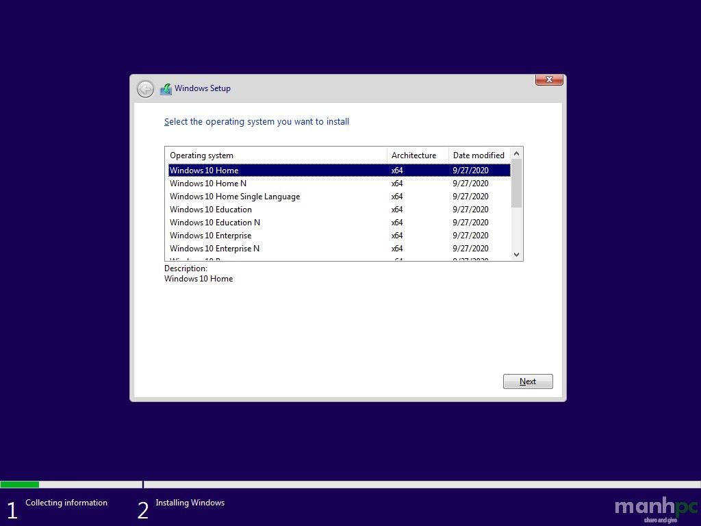

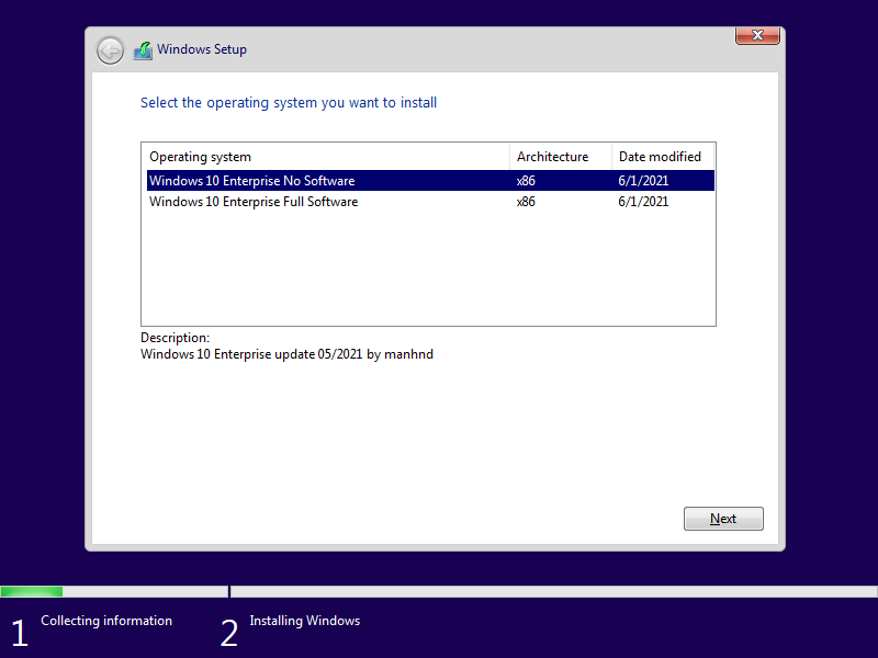

Ngoài ra, trong trang web manhpc.com thì có lệnh tạo bản WinRebuild thì thấy có vẻ 2 lệnh có vẻ khác nhau ở 2 bài viết, có khác nhau chữ Source
Dism /Capture-Image /ImageFile:C:\install.wim /CaptureDir:E:\ /Name:"Windows 10 Enterprise No Software" /compress:max
Trong đó:
  • /ImageFile: Đường dẫn lưu file .wim sau khi capture
  • /CaptureDir: Ổ đĩa chứa Windows sẽ được capture
  • /Name: Tên của hệ điều hành khi capture
  • /compress: Các cấp độ nén.
Dism /Export-Image /SourceImageFile: /SourceIndex: /DestinationImageFile: [/DestinationName:<Name>] [/Compress:{fast|max|none|recovery}]
  • /SourceImageFile: Đường dẫn đến file install.wim
  • /SourceIndex: Số image index trong file install.wim
  • /DestinationImageFile: Đường dẫn nơi lưu file .wim sau khi export
  • /DestinationName: Tên của mới của image trong trường hợp bạn muốn đổi tên.
  • /Compress:{fast|max|none|recovery}: là các cấp độ nén. Độ nén tăng dần: none -> fast -> max -> Recovery.
Ví dụ:
Dism /Export-Image /SourceImageFile:D:\LAB\x64\sources\install.wim /SourceIndex:1 /DestinationImageFile:D:\LAB\wim\install.wim /Compress:max
Lệnh Dism /Capture-Image chính là lệnh dùng để chụp lại Hệ điều hành mà mình có nói ở post #9.
Lệnh Dism /Export-Image là lệnh giúp bạn có thể thay đổi số lượng image có trong file install.wim cũng như nén file.
Cụ thể cách dùng như nào bạn xem trong topic rebuild nhé.
