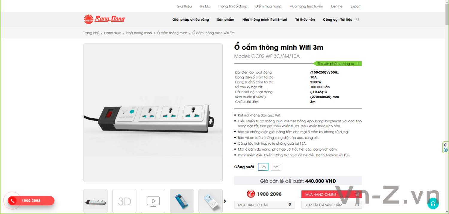

Hệ thống mình setup như sau, bác tham khảo nhé:
Thiết lập hệ thống:
  1. PC mình để chế độ tự động mở khi được cấp nguồn (Restore after AC power loss);
  2. Nguồn PC kết nối với ổ cắm wifi Rạng Đông như hình. Ổ cắm này có thể kích hoạt ở bất cứ đâu, miễn là có mạng.
  3. Kết nối 1 cục dummy HDMI làm màn hình ảo (nếu không có dummy HDMI thì thử cách ở link dưới).
  4. Cài phần mềm Zerotier tạo 1 local network ảo, add máy tính và tablet vào cùng 1 network. Máy tính để chế độ Zerotier khởi động cùng Windows và tự động kết nối vào local network ảo.
  5. Tạo host stream trên Sunshine và cài phần mềm stream Moonlight , thêm PC bằng địa chỉ IP. Do mình dùng để stream game nên dùng Sunshine + Moonlight, nếu chỉ cần làm việc/lấy dữ liệu đơn giản thì dùng Teamviewer cho tiện.
Quy trình chạy: Khi cần bật máy từ xa thì vào app Rạng Đông Smart, power on ổ cắm wifi >> đợi khoảng 2 phút để máy tính khởi động và kết nối vào Zerotier >> máy tính bảng/smartphone kết nối vào local network trên app Zerotier >> Remote PC hoặc chơi game trên app Moonlight.
Ưu điểm:
  • Có thể kích hoạt mở máy và điều khiển ở bất cứ đâu, miễn là nơi đó có wifi/4G;
  • Zerotier tạo ra 1 local network ảo được mã hoá riêng, nên giảm rủi ro bị hack so với mở port trên router.
  • Sunshine/Moonlight cho phép stream với độ trễ thấp nên có thể dùng để chơi game được, để mà hardcore bắn súng thì khó nhưng chơi game AAA đánh đấm nhẹ nhàng thì ổn. Ngoài ra Moonlight cho phép remote được toàn bộ desktop hoặc vô thẳng các launcher game như Steam, Epic...
Nhược điểm:
  • Không dễ setup với người mới vì khá nhiều bước.
  • Khi thiết lập kiểu này thì máy tính không được để mật khẩu khoá màn hình vì như vậy các app nền cần thiết sẽ không chạy được. Nhà có trẻ em hay táy máy hoặc ai muốn sự riêng tư thì đây không phải là giải pháp ổn.
Các phần mềm mình sử dụng:

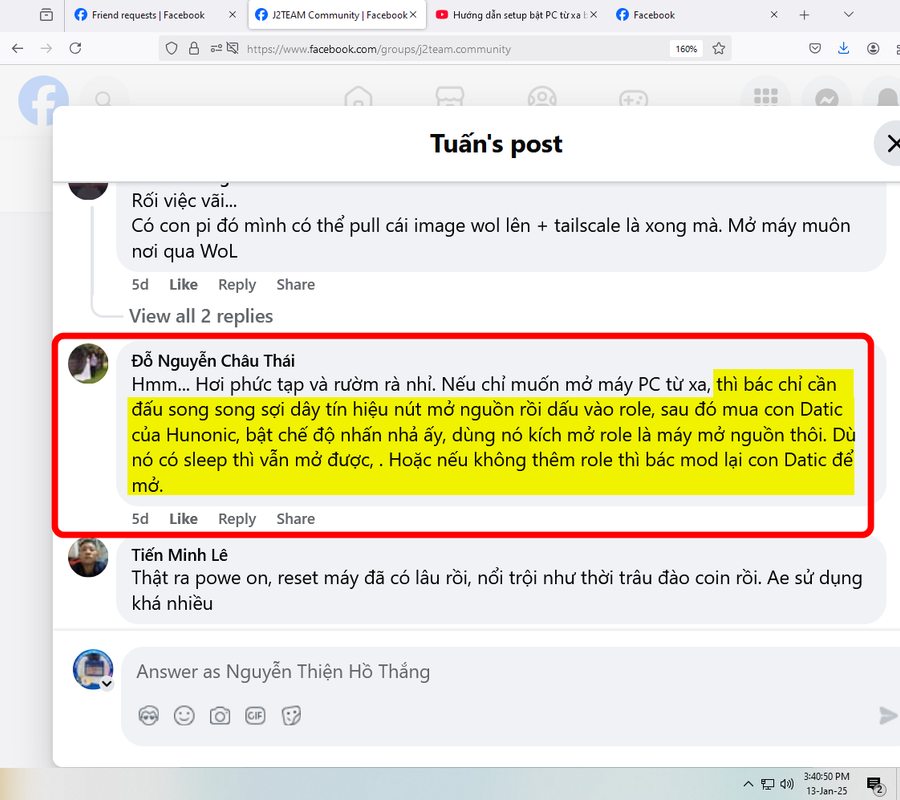

cảm ơn bác rất nhiều
Thêm nhiều giải pháp cho AE lựa chọn
