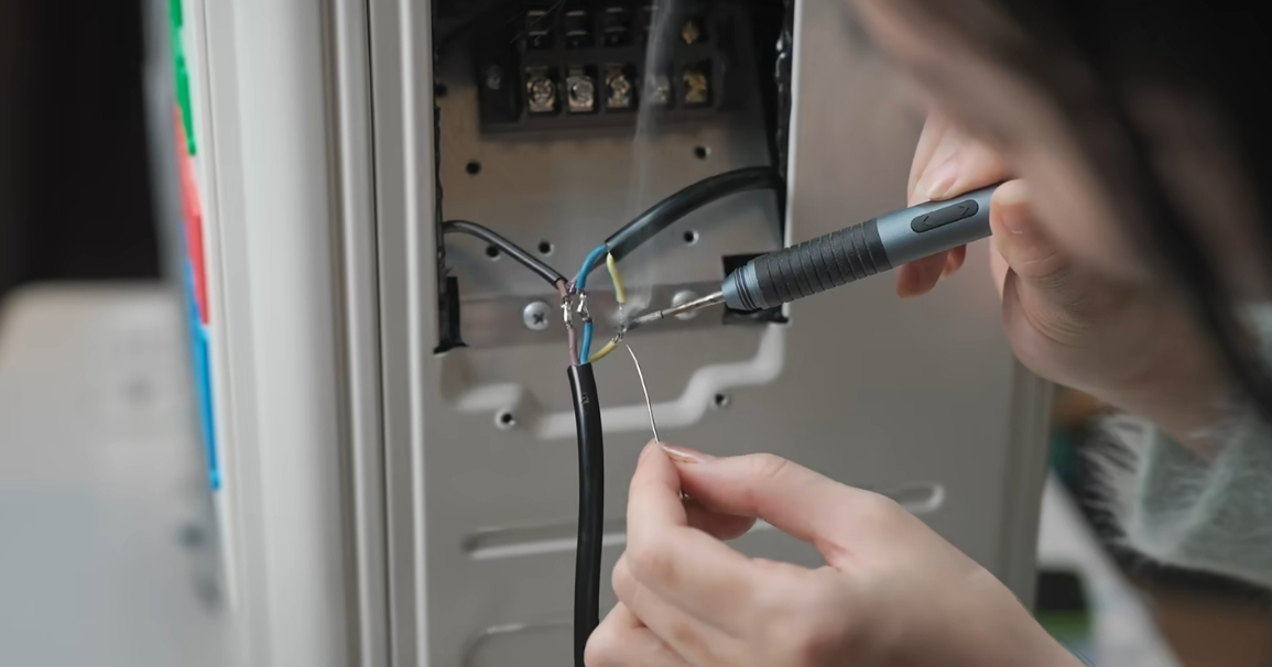

Vào ngày 10/2, một nữ blogger trên Bilibili với biệt danh “Điện Giải Carbonat Natri” đã thu hút sự chú ý của giới công nghệ khi biến dàn nóng điều hòa thành hệ thống tản nhiệt cho PC. Ý tưởng táo bạo này nhanh chóng gây bão trên các diễn đàn công nghệ, thậm chí còn được nhiều trang truyền thông quốc tế đưa tin.
Theo blogger này, trên thị trường hiện nay có nhiều vỏ điều hòa cũ được bán với giá chỉ ngang một bộ case máy tính thông thường. Đặc biệt, dàn tản nhiệt (cold plate) và quạt gió đều được lắp đặt sẵn miễn phí, giúp tiết kiệm đáng kể công sức.
• Diện tích của dàn tản nhiệt trên dàn nóng điều hòa 1HP khoảng 800mm x 490mm, tương đương với 9 bộ radiator 360mm của PC, đem lại hiệu suất làm mát khổng lồ.
• Quạt gió trên dàn nóng điều hòa có lưu lượng cực lớn, vượt trội so với quạt máy tính thông thường, đúng nghĩa “đè bẹp” về hiệu suất.
• Kết nối ống đồng là phần khó nhất, nếu muốn tích hợp máy nén thì cần đến kỹ thuật hàn và xử lý áp suất cao/thấp. Tuy nhiên, blogger chỉ sử dụng dàn nóng như một bộ tản nhiệt khổng lồ, chỉ cần dùng đầu nối loa để kết nối ống đồng với block nước là đủ.
• Để tránh rò rỉ, có thể gia cố thêm keo dán kín. Sau đó, chỉ cần cố định máy bơm nước và bình chứa, hàn gọn lại hệ thống dây điện là hoàn thành.
Ngoài ra, blogger còn thiết kế thêm công tắc điều khiển, màn hình hiển thị lưu lượng nước, và bánh xe di chuyển để tiện sử dụng.
Với cấu hình RTX 4090 + Intel Core i9-13900K trong điều kiện nhiệt độ phòng 26°C, hệ thống được thử nghiệm bằng FurMark và AIDA64 trong 40 phút. Kết quả cho thấy nhiệt độ CPU chỉ tăng nhẹ vài độ so với ban đầu, một hiệu suất tản nhiệt ấn tượng.
Khi blogger chuyển dàn nóng ra môi trường ngoài trời với nhiệt độ GPU chỉ 2°C và hotspot 12°C, tiếp tục chạy stress test (công suất hệ thống lên đến 1000W, 40 phút), nhiệt độ GPU vẫn chỉ tăng lên 28°C và hotspot 36°C. Đặc biệt, khi ngừng stress test, nhiệt độ ngay lập tức giảm xuống chỉ còn vài độ.
Chỉ cần một đoạn ống dài hơn để đưa bộ tản nhiệt (dàn nóng điều hòa) ra ngoài trời, không cần hàn, không cần máy nén, là có thể đạt được hiệu quả tản nhiệt gần như vô địch. Với giải pháp này, ngay cả RTX 5090 cũng không thể làm khó hệ thống! 🚀
