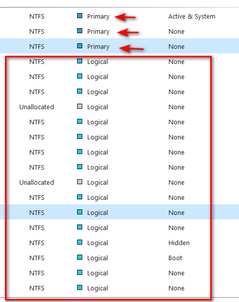

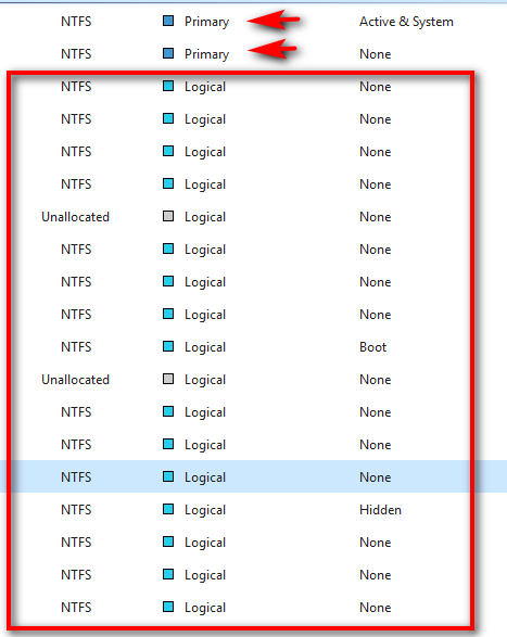

Như cháu đã biết, bác có một máy desktop với ổ cứng dạng MBR, size là 2TB, ổ này bác có nói ở cmt trước đó là bác đã cài 12 bản Win, trong đó bác chỉ chọn có 2 parts là primary thôi, 1 là System Reserved, 2 là 1 bản Win còn lại các bản Win khác thì nó nằm hết ở part Extended Partition. Ngoài ra còn thêm mấy part chứa Data và boot nữa. Tất cả đều boot lên OK hết, bác chỉ chụp một phần của ổ cứng vì lý do bảo mật, cháu xem tạm nhé.
Vừa mới chuyển thêm một part thành Primary, vẫn boot vào an toàn:
