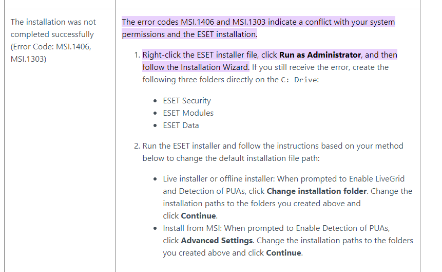

Tôi tìm trên net với mã lỗi 1406 thì họ báo như hình dưới, họ nói về system conflict, khi bạn cài thì bạn đã tắt AV khác chưa? Ví dụ như là WD? Giờ bạn chịu khó dùng Revo uninstall các files temp, chọn Force uninstall, type tên Eset vào và remove nó, restart máy lại, tắt AV khác đang có trên máy bạn và cài lại xem sao.

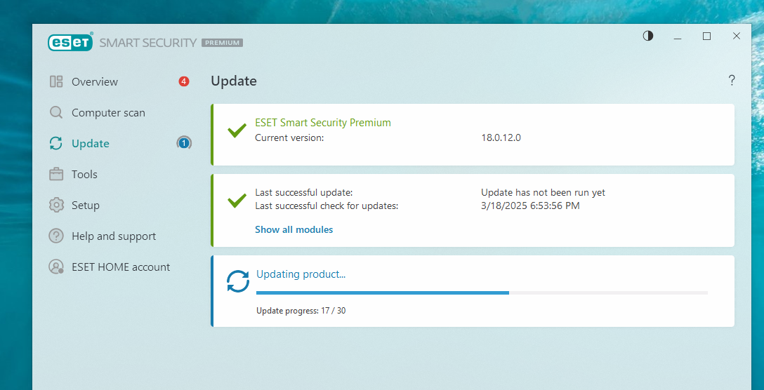

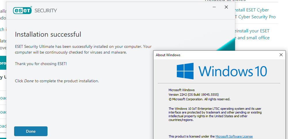

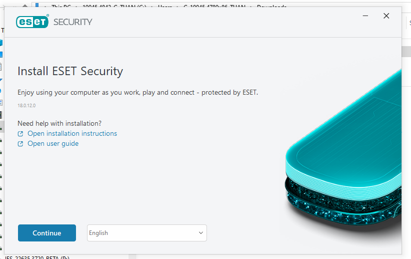

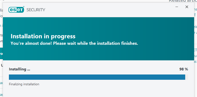

Tôi cũng có Win10, đã cài thử Eset Security, trước khi cài tôi tắt WD, cài thành công không thấy lỗi gì hết, chỉ có điều là tôi không có key để Activate thôi bạn, vài hình minh hoạ:
Dùng thử key của một bạn báo là Eset Home Security nhưng khi activate thì nó biến thành Smart Security như hình:

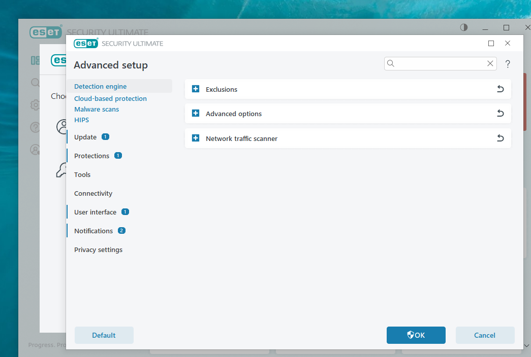

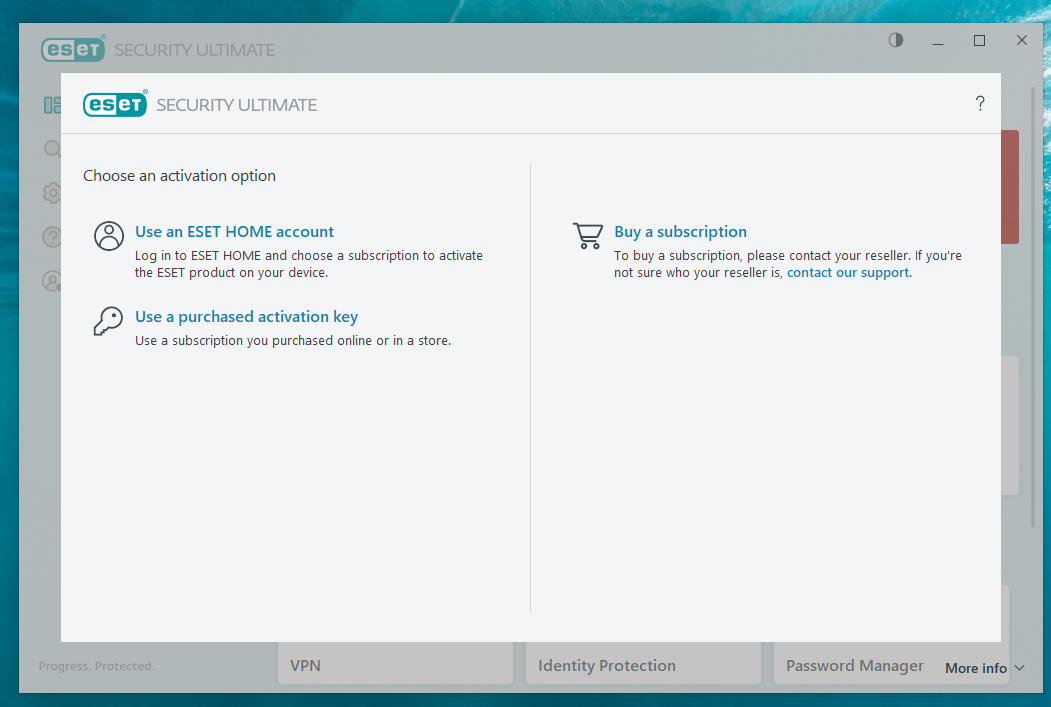

e cài đc rồi nhưng cứ kích hoạt nó toàn báo lỗi như này từ hôm qua tới giờ

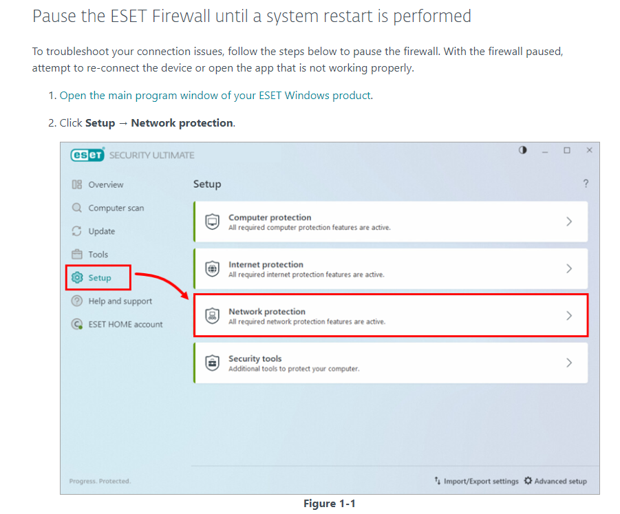

Trong khi chờ đợi MOD vào giúp, tôi có xem thử thông tin trên Net, họ nói vấn đề liên quan tới Firewall, bạn thử Pause firewall theo cách dưới dây, activate rồi lại Enable Firewall trở lại xem có được không nhé. Tôi vừa thấy có thêm key mới ở đây:
https://vn-z.vn/threads/keys-link-d...ng-xuyen-cap-nhat-keys-moi.12583/post-1233549
Eset support:
https://support.eset.com/en/kb3198-pause-or-disable-the-eset-firewall
Tôi không biết là với Eset chưa kích hoạt thì bạn có vào được như hình để chỉnh sửa hay không?

rồi hiểu luôn, bạn nhớ lại xem trước đó có dùng cách edit file host chặn các kết nối nhằm kích hoạt eset không. Nếu có thì vào file host xóa các liên kết chặn đó đi, restart lại máy và kích hoạt lại.
thật tuyệt vời, vấn đề của mình đã được khắc phục triệt để, xin cảm ơn
