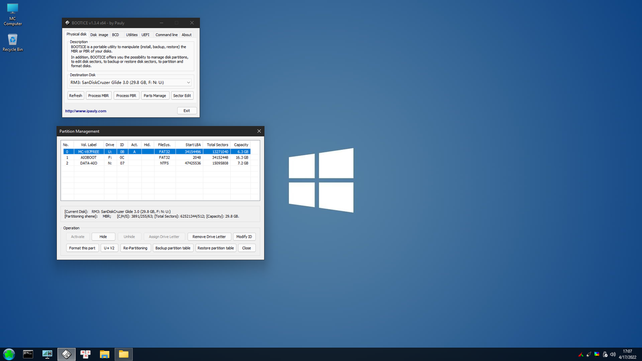

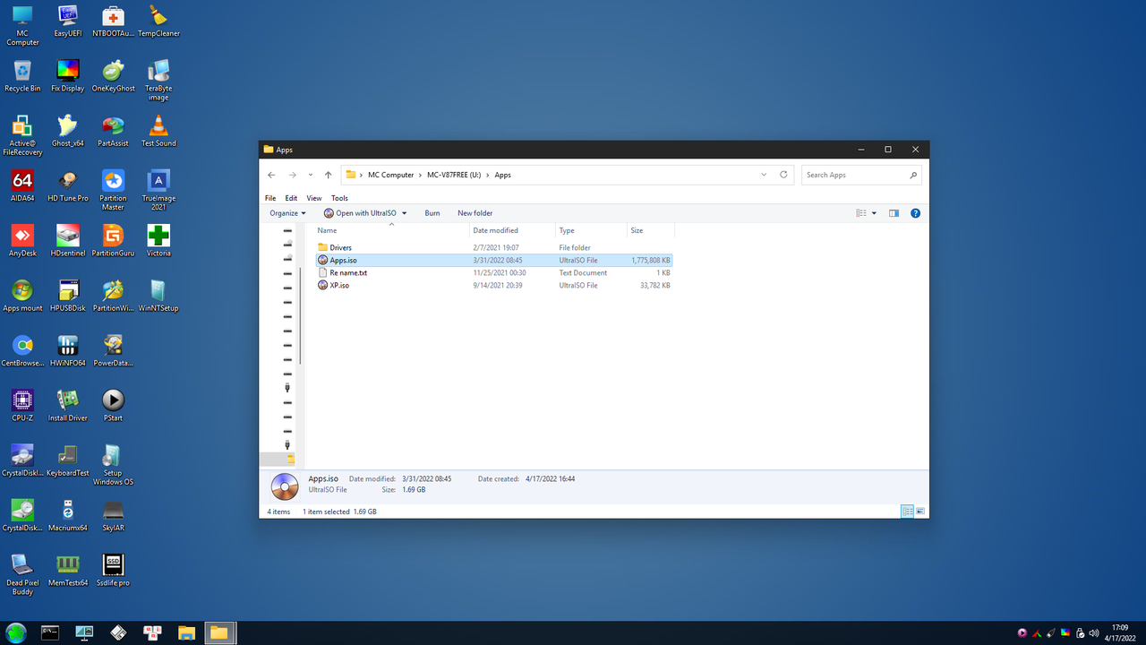

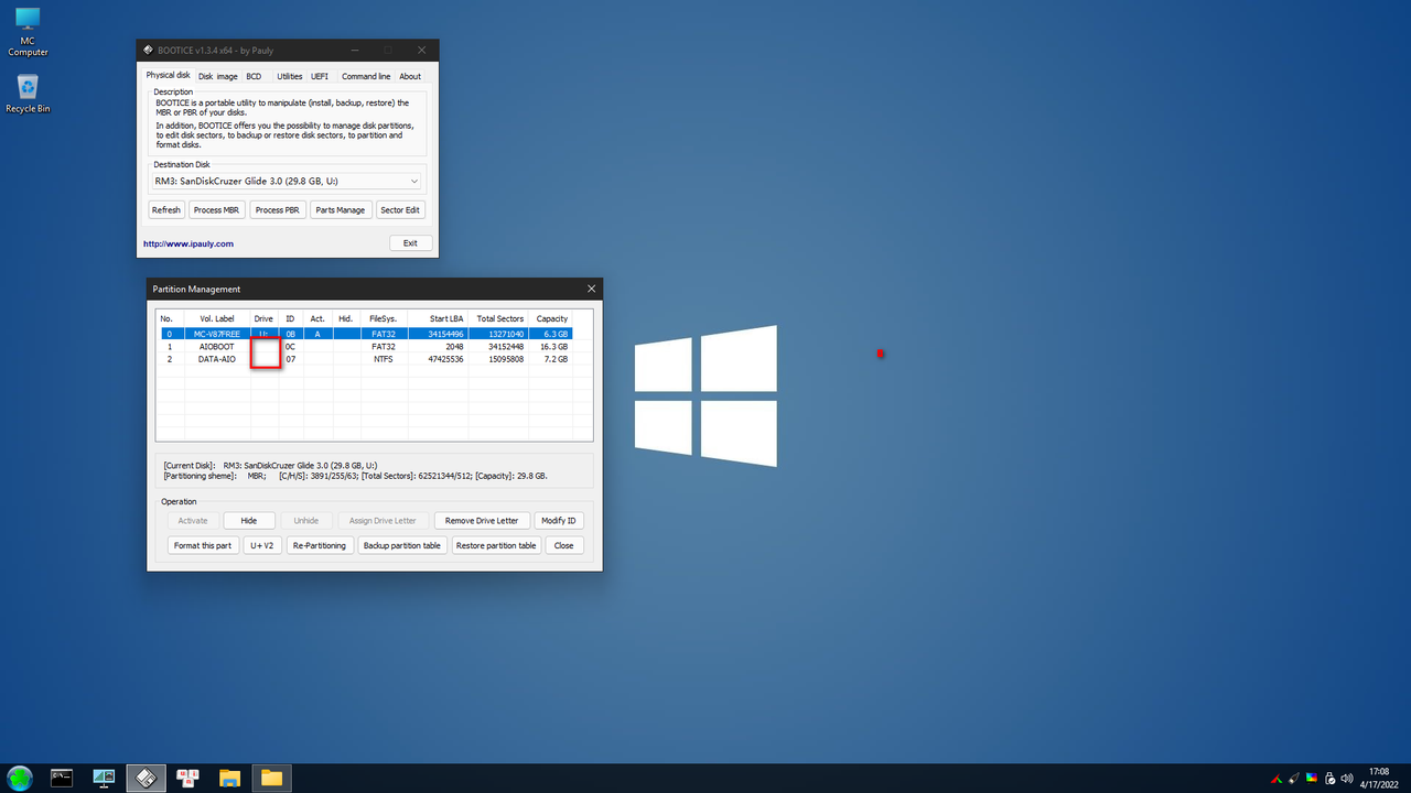

@hoanchien, hôm nay bác boot thử bản Free V8.7 của cháu từ USB trên máy chủ UEFI thì như cháu đã biết từ lâu, máy bác có nhiều partitions nên nó không thể mount tự động phần Apps, nhưng chỉ cần dùng bootice, remove vài ký tự rôi chọn mount as disk image là nó hiện lên ngay:
1/- Hình tuần tự trên bản PE11:
Remove 2 ký tự:

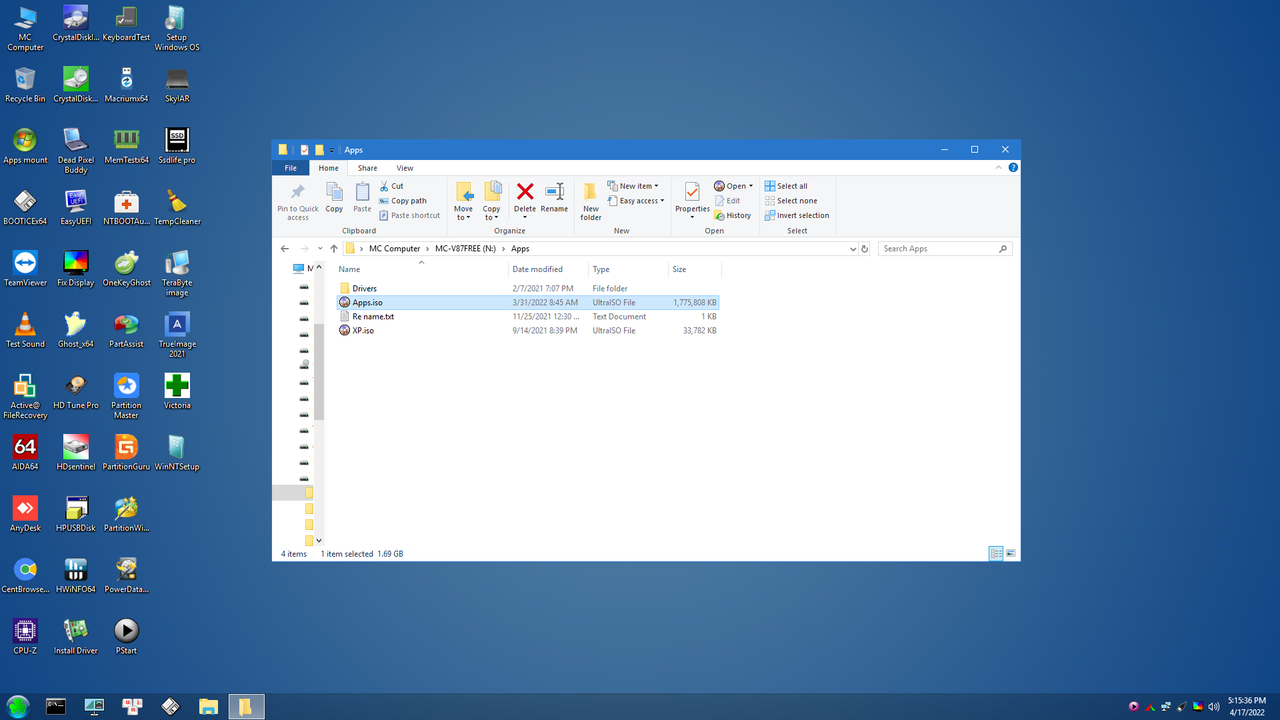

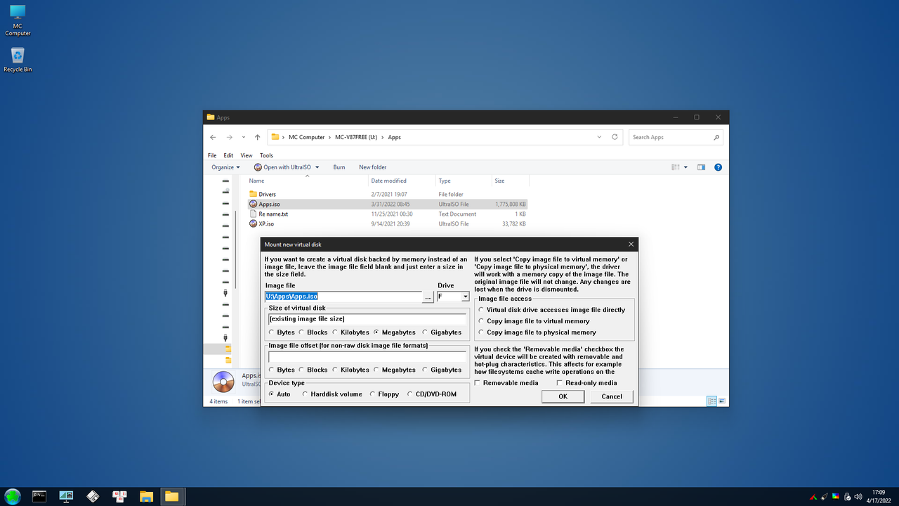

Mount ISO từ Apps:

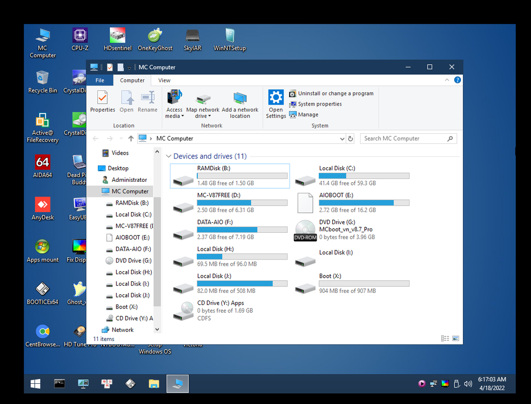

Click OK ở hình trên và kết quả:
Soft này bị lỗi rồi cháu:

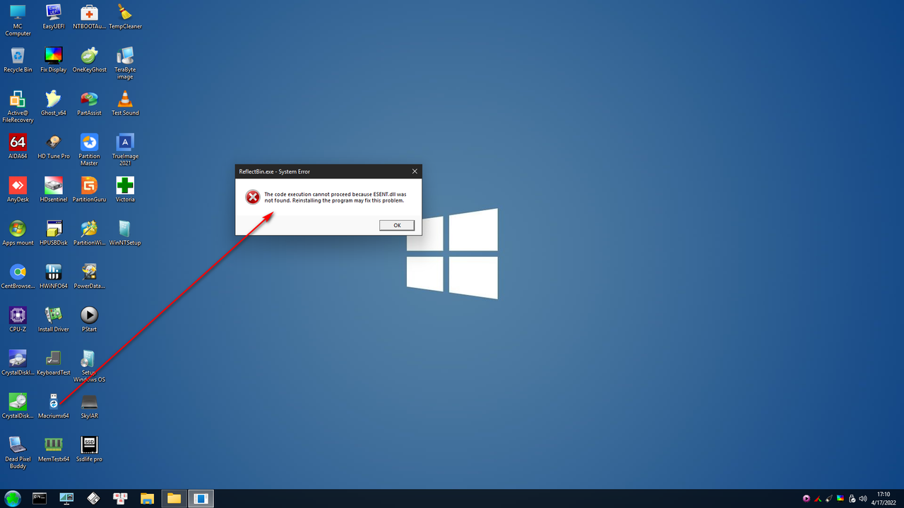

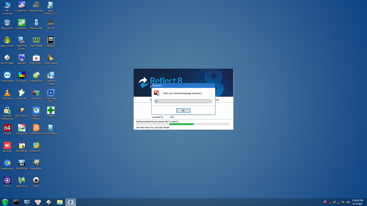

2/- Hình trên bản PE10:
Cũng thao tác giống PE11 bên trên và kết quả:
Macrium Reflect ở bản này thì không có lỗi như hình:

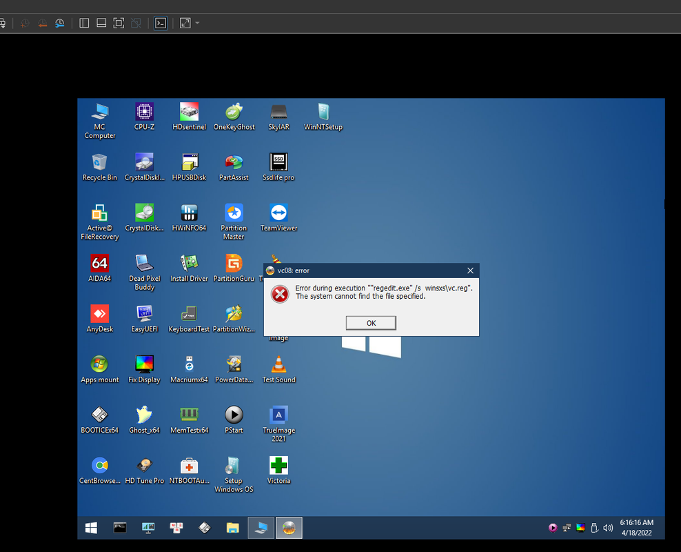

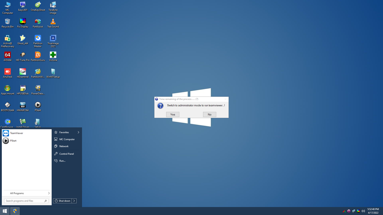

Update: chưa kịp restart máy, bác nhấn thử vào Teamviewer trên bản 10PE, nhận yêu cầu chuyển sang Administrator, chọn Yes, và thấy có giao diện sign in vào Admin, sau đó lại chọn tiếp Teamviewer thì lại trở lại thông báo yêu cầu chuyển tiếp, đã làm lại 2, 3 lần cũng vậy, cháu xem lại bên cháu có đúng lỗi như vậy không nhé:
Nó cứ hiện tiếp như hình dưới và ở chổ Start không thấy hiện Admin :
Update lần 2: Test trên máy ảo thì mở được Teamviewer như hình dưới và tools VMware bị lỗi rồi cháu:
Lỗi khi chọn Tools Vmware:
Thêm hình tham khảo:
Remove 2 ký tự:
Mount ISO từ Apps:

Có thể lỗi của Teamviewer do máy UEFI đó cháu, khi bác đem sang laptop Legacy, máy này ít partition hơn và boot lên đầy đủ Apps, Teamviewer từ bản 10 x64 và x86 hoạt động tốt.
hoanchien
Junior Moderator
Dạ vâng cháu biết lỗi này ạ là do cháu mount ổ Y:\ lên đường đẫn đến file gốc nó là ổ Y:\ bác ạ vì vậy hệ thống pe không load được đúng file Apps Temviewer ở ổ Y:\ lên nó vẫn là file chạy chuyển chế độ sang Administartor bác ạ. bác chạy file apps (temviewer) trong mục Program và trên PStart sẽ lên được temviewer (vì cháu để trên desktop là (chuyển chế độ sang Administartor) được dẫn đến ổ X:\ bác ạ
