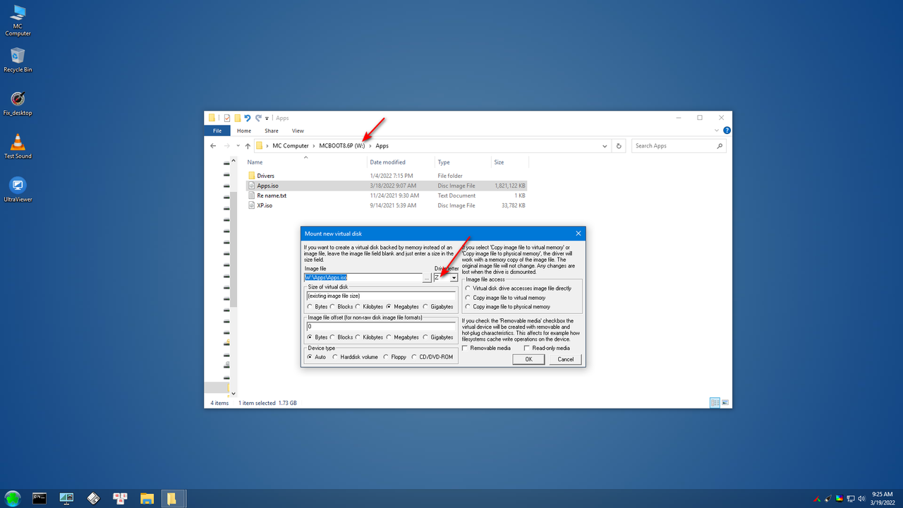

Cháu @hoanchien, cảm ơn cháu đã tạo thêm bản bổ sung cho Apps không cần letter Y:, bác đã test và kết quả bên bác nó ra khác, lý do là vì bác đã dùng hết tất cả các ký tự nên nó không mount Apps lên bình thường, lỗi là ở máy bác và cách sử dụng của bác, không phải lỗi từ bản boot của cháu đâu nhé.

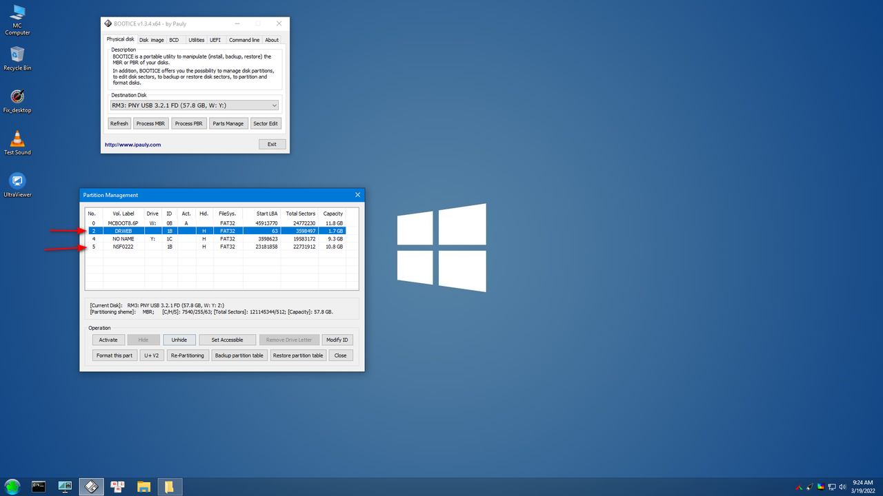

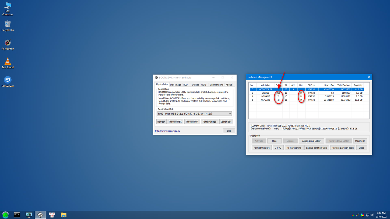

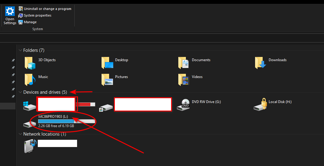

Bác gửi vài hình cho cháu tham khảo đây, cháu kêu bác đừng hide nhưng phải hide một ít thôi trên ổ cứng vì còn cần các ký tự khi boot vào nữa.
Bắt đầu boot vào máy UEFI thì nó hiện như sau, check từ Bootice thì part boot của cháu không có ký tự trong khi 3 parts khác trên usb thì cho dù đã hide và remove ký tự trước đó nhưng khi boot vào nó vẫn hiện các ký tự cuối cùng.
Bác remove 2 ký tự W và Z, giữ nguyên Y:
Mount Apps với letter Z:

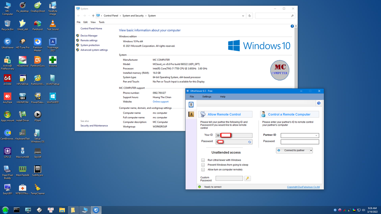

Sau khi click OK thì các shortcut hiện lên đầy đủ:

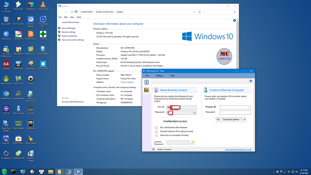

Cài Ultraviewer thành công:

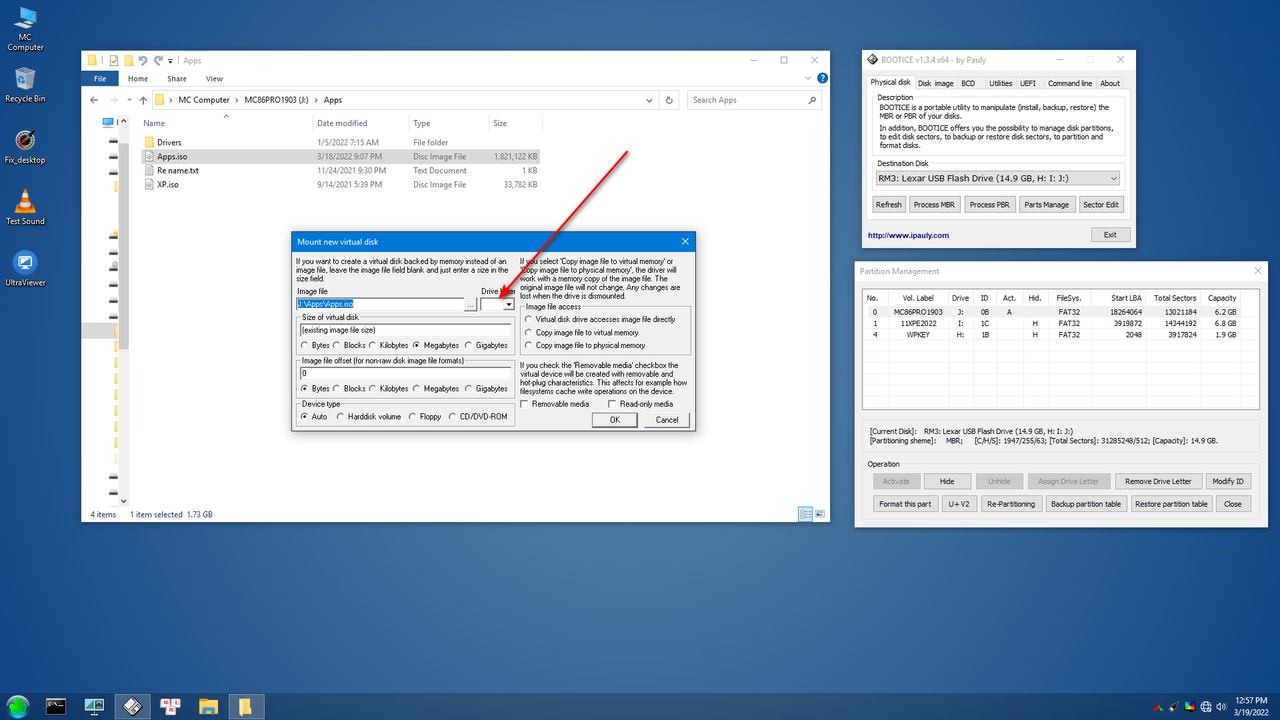

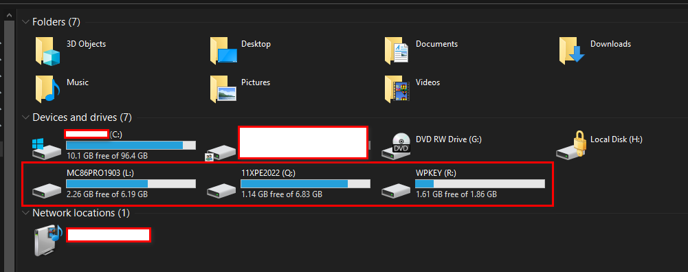

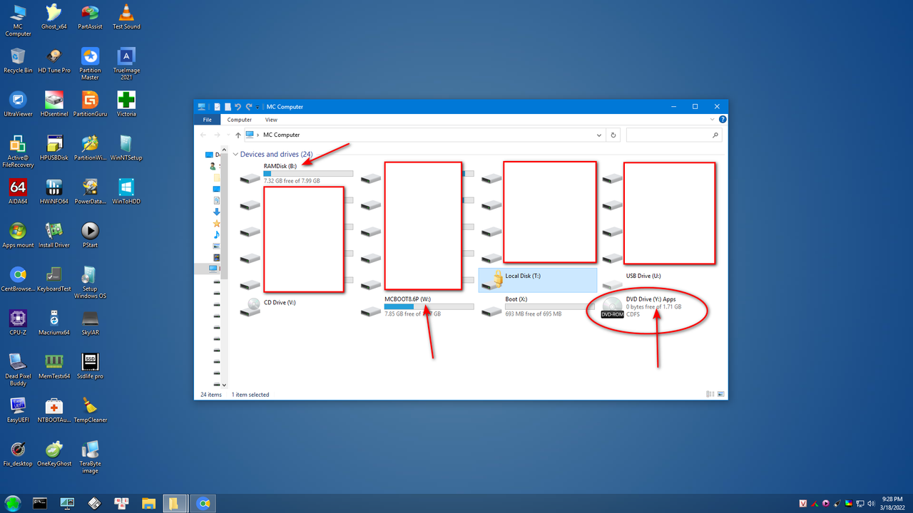

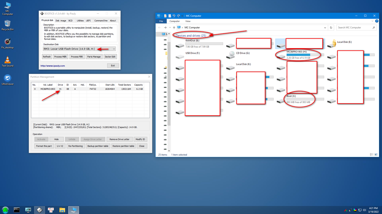

Bác có làm thử trên một usb khác có 3 parts thôi và cho dù bác đã hide gần 10 partitions thì boot vào nó vẫn không tự động mount phần Apps lên cháu à. Nguyên nhân là vào WinPE thì nó hiện lên hết các partitions cho dù mình đã hide trước đó từ Windows với Minitools hay là Disk Genius.
Cháu xem hình từ Windows, bác chỉ còn có mấy parts sau, phần đóng khung là các parts của usb:
Boot vào lại WinPE thì nó hiện như sau:

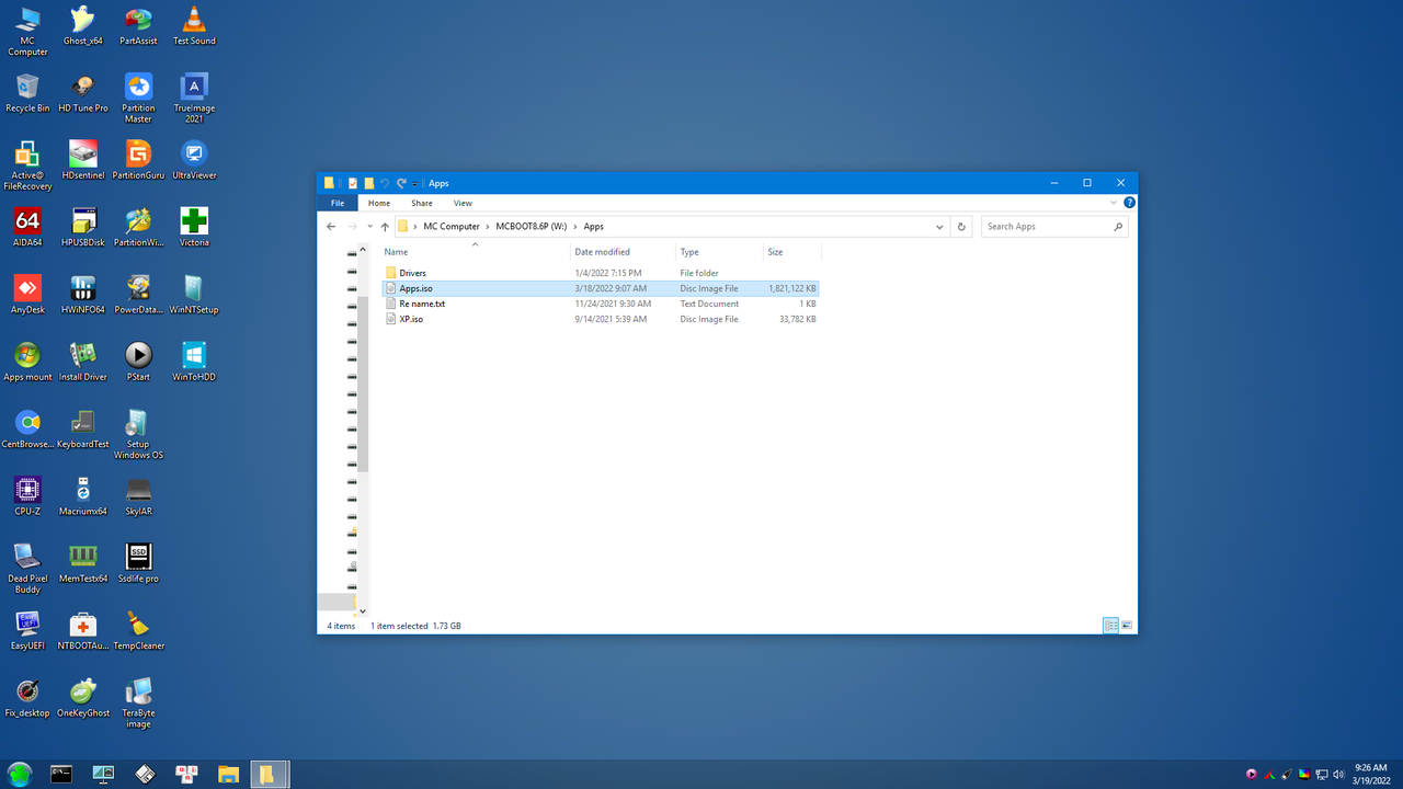

Thử mount Apps thì không còn letter:
Nếu bác chọn là letter A: thì cài Ultraviewer sẽ bị lỗi như các cmt trước đó. Muốn mount được thì bác phải remove drive letter từ bootice trên PE này, giống như cmt trước đó bác đã mount lên được với ký tự khác, không phải là Y: đó cháu.

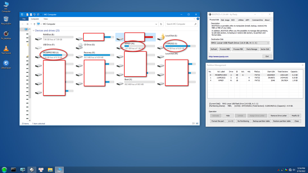

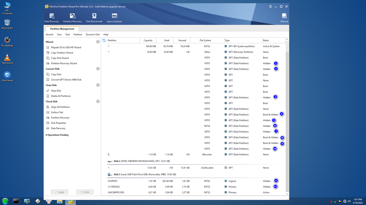

Check lại Minitools trên WinPE thì thấy vẫn có hidden partitions:
Như vậy với cái máy này chỉ có cách mount thủ công thôi vì đã có quá nhiều partitions và không hide được, nên không còn ký tự để mount CD apps.iso. Cháu thử hide một số partitions bên máy cháu, rồi cháu boot vào WinPE xem có phải nó hiện lên hết như bên bác không nhé, nếu không thì có thể máy của bác đã có vấn đề rồi.
@hoanchien, bác thử delete luôn 2 parts của usb, chỉ dành duy nhất boot của cháu và test, từ Windows check THIS PC thi thấy chỉ có 5 devices và drives như hình:
Boot vào PE thì nó ra tới 25 devices và drives, như vậy đâu còn ký tự cho CD Apps của cháu nữa, bác làm lần chót để cháu thấy không phải lỗi từ bản boot của cháu mà là do máy của bác đó nhé.
