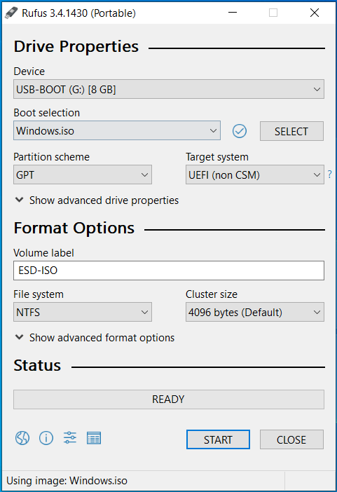

Thanks bạn. Ổ cứng của máy đang chuẩn GPT bạn ạ. Vẫn nhận boot nhưng khi cài xong rồi thì USB cũng đi luôn ấy. Mình tạo bộ boot như ảnh sau https://i.postimg.cc/sxzJnXQF/Capture.png
Cháu làm thử theo hình này, giờ Rufus có bản mới nhất là 3.8 rồi cháu, cháu chọn MBR thay vì GPT ở Partition Scheme và ở phần Target System, cháu nhấn cùng lúc Alt và E, nó sẽ hiện ra Bios or UEFI y như trong hình.

Riêng phần bác, bác cũng có một cái usb tạo theo kiểu GPT như hình của cháu, cái này chỉ thấy nó khi boot vào máy UEFI, cài Win xong nó vẫn hiện USB, đem qua máy Legacy, không boot lên được nhưng vẫn thấy nó khi vào Windows, không hiểu bên cháu sao lại bị lỗi như vậy.
Cháu cứ làm thử như cái hình bác gửi ở trên xem kết quả thế nào nhé cháu.
