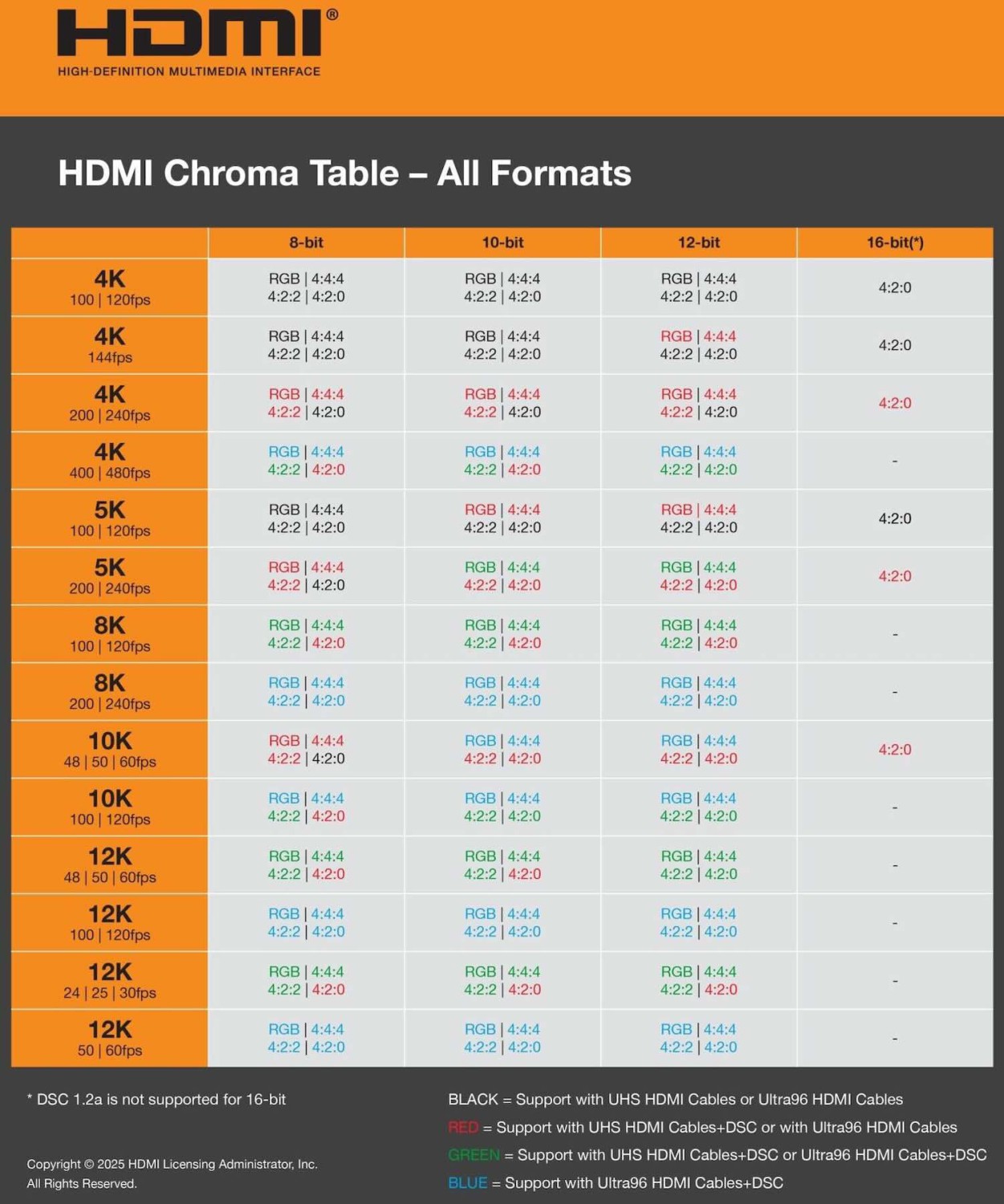

Chuẩn HDMI mới – Gấp đôi băng thông, chơi 16K thoải mái
HDMI 2.2 tăng băng thông tối đa lên đến 96Gbps, gấp đôi HDMI 2.1 (chỉ 48Gbps). Với băng thông siêu khủng này, HDMI 2.2 dễ dàng xử lý tín hiệu:
  • 16K @ 60Hz
  • 12K @ 120Hz
  • 8K @ 60Hz với màu sắc chuẩn 4:4:4, độ sâu màu 10-bit và 12-bit
  • 4K @ 240Hz – dành cho game thủ hardcore
Cần sử dụng Cáp Ultra96 nếu muốn đủ hiệu năng
HDMI Forum đã bắt buộc các nhà sản xuất phải dán nhãn Ultra96 lên các cáp đạt chuẩn HDMI 2.2, nhằm tránh tình trạng “cáp fake” như thời HDMI 2.1. Các cáp giờ đây phải được kiểm nghiệm riêng từng độ dài, và nhãn Ultra96 sẽ được in trực tiếp lên dây, giúp người dùng nhận diện rõ ràng.
Anh em muốn xài đúng chuẩn thì nhớ chọn dây Ultra96 chính hãng, kẻo cắm vào mà chỉ được nửa hiệu năng thì uổng lắm!
