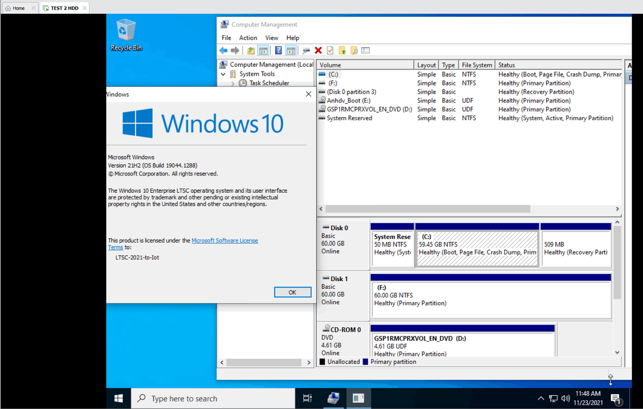

Đầu tiên tôi tạo máy ảo cài Win 10 trước, cài theo dạng BIOS\Legacy, sau khi cài xong check Disk management tôi có hình sau, tôi cài trực tiếp từ CD của Win không qua WinPE bạn nhé:

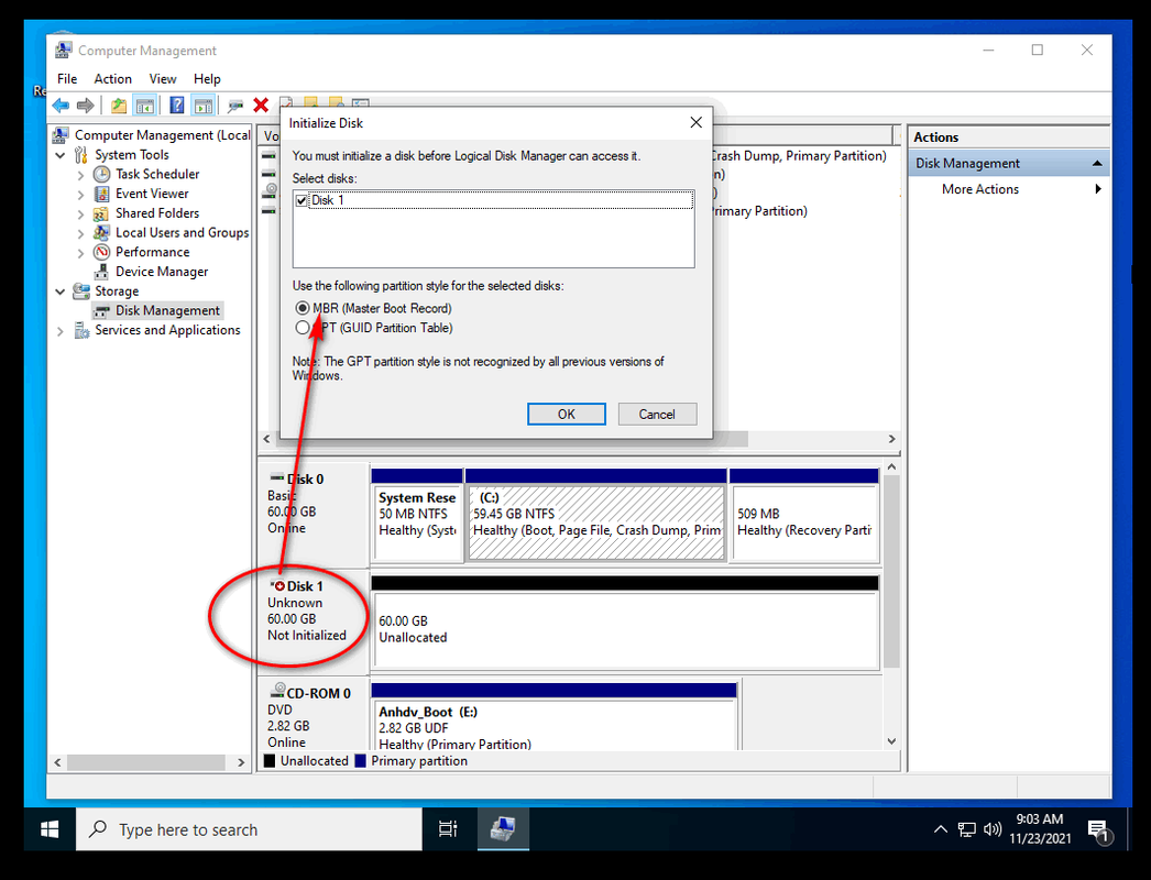

Tạo thêm một Hard Drive nữa thì tôi có hình này:
Như hình trên vì tôi mới add thêm Hard Drive nên phải có bước định dạng cho nó, còn bên bạn, gắn vào là có luôn rồi.

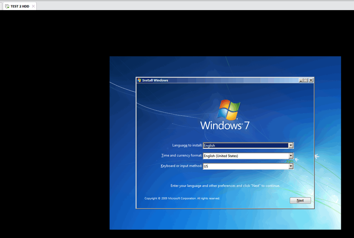

Đã định dạng xong, giờ restart máy thêm CD chứa Win7 vào và bắt đầu cài, bạn xem tiếp các hình sau:

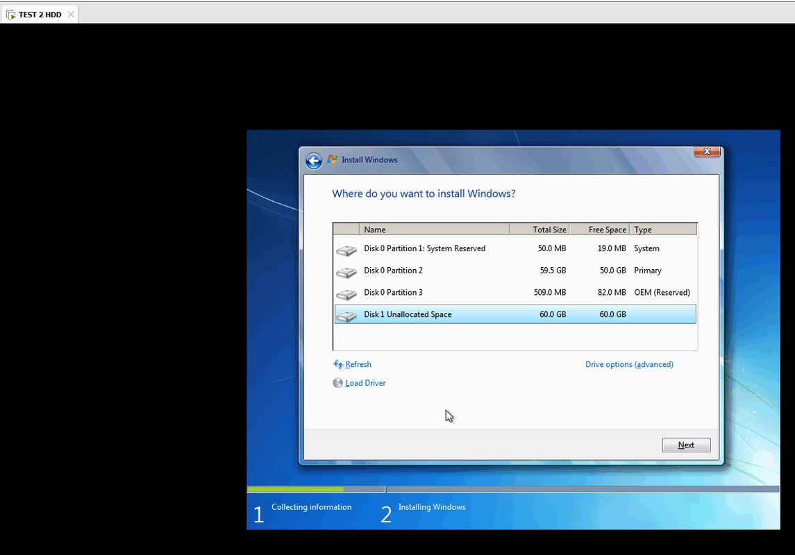

Dưới đây là cái hình cần thiết, chọn đúng Disk 1, unallocated để cài, tôi thấy bạn dùng Win2HDD, tôi không dùng nó mà cài trực tiếp từ ISO đó bạn:

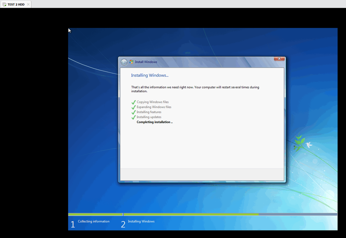

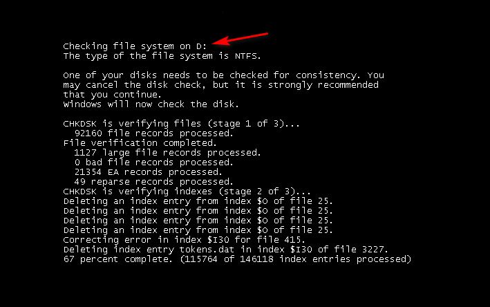

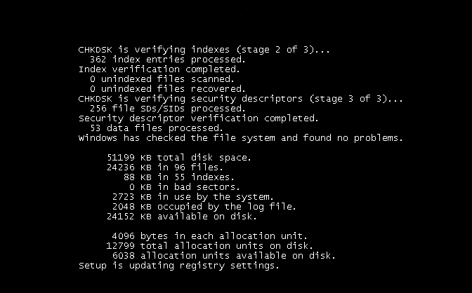

Nó hiện ra các giao diện check disk như hình dưới, tôi vẫn để yên cho nó chạy:

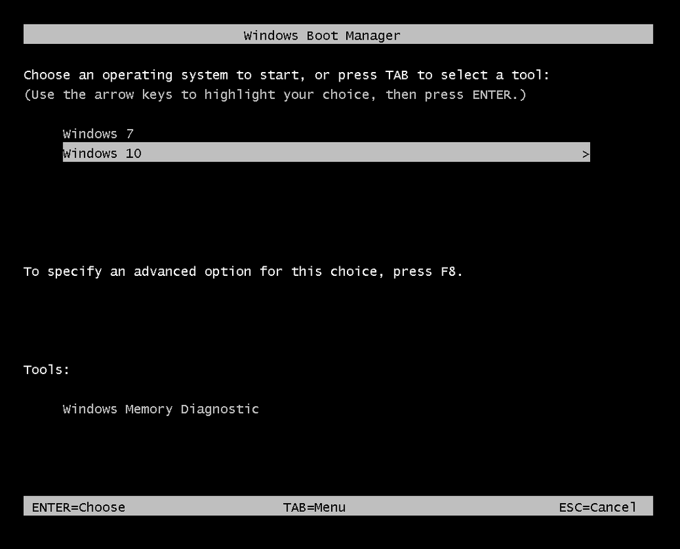

Đây là menu boot, có đầy đủ cả 2 bản Win:

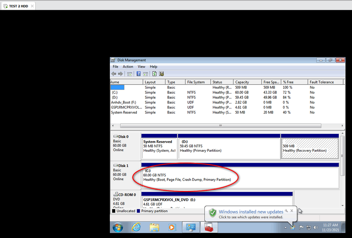

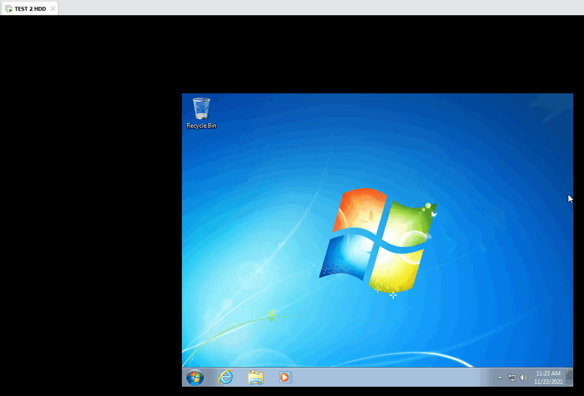

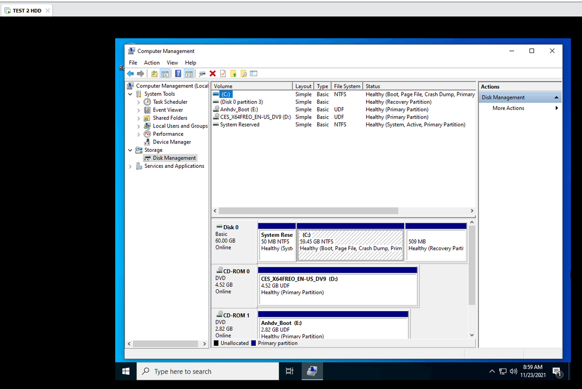

Check lại Disk Management từ Win 7:

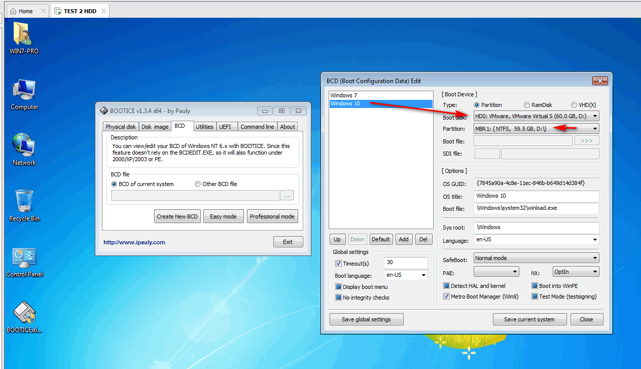

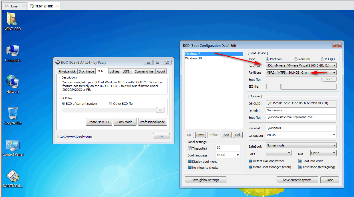

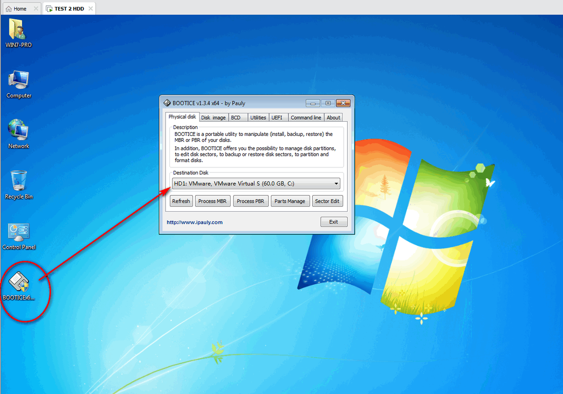

Bạn có thể dùng tools Bootice check menu BCD như mấy hình sau:
Win 7 là HD1:
Win10 là HD0:

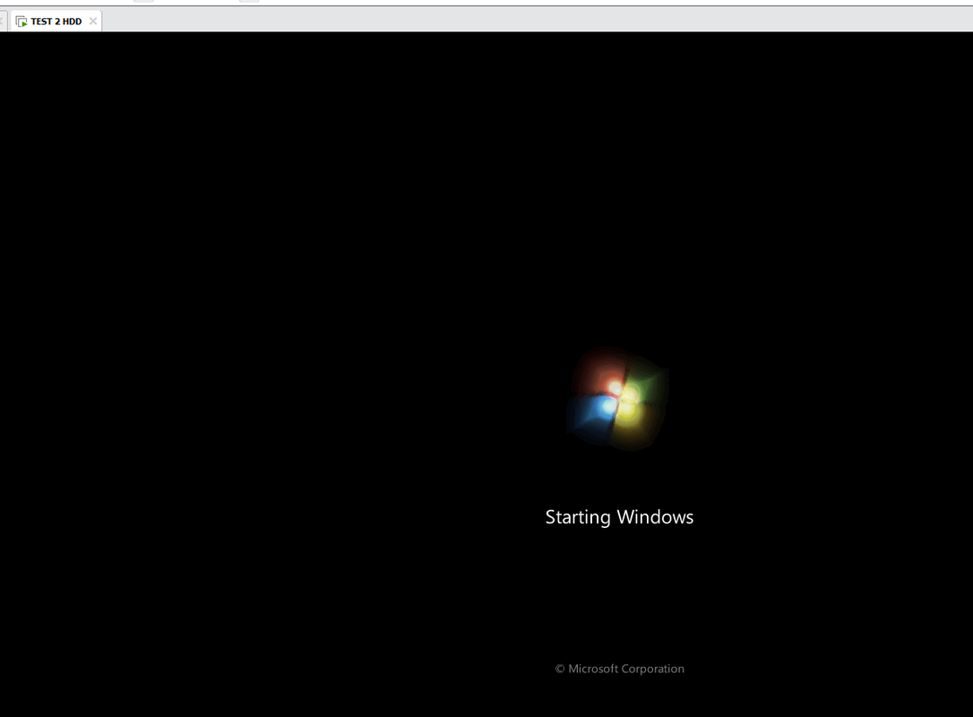

Boot vào lại Win 10:
Kết quả của tôi là như vậy, thế nhưng đây đều là 2 cái HDD, tôi không biết với SSD và HDD thì sẽ ra sao. Tôi có chép thêm boot của anhdv nhưng từ đầu tới cuối không dùng đến nó, chỉ toàn cài từ 2 bản ISO Win 10 và Win 7 thôi.
Win 7 là HD1:
Win10 là HD0:
