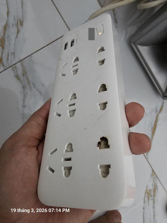

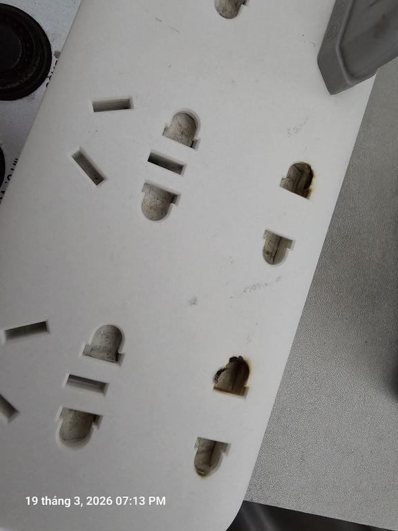

Có khá nhiều anh/em vẫn luôn tin vào quảng cáo, các công nghệ... của hãng đưa ra, xong rồi nói cắm 24/24 không sao cả, đã nói rồi đồ công nghệ, điện tử thì sẽ luôn có rủi ro chất lượng không đồng đều, vấn đề chỉ là thời gian thôi, không ông nào chịu nghe hết, cứ nói mua nó về để phục vụ mình, đồ nội địa tốt, cái hãng trong hình chắc khá nhiều ông sẽ biết, nhưng để tránh bị nói dìm hàng này nọ, nên sẽ xoá logo đi.
Ổ này tôi chỉ cắm quạt và sạc laptop nhé, không cắm bất kỳ thiết bị điện nào nặng tải hơn, may là phát hiện kịp, thấy khét khét mà không biết mùi nó từ đầu ra, này mà lỡ đi ra ngoài là mệt mỏi rồi.

Lỗi này không phải là lỗi nhà sản xuất và càng không liên quan gì đến MARK nội địa/xuất khẩu ... Ông thánh ạ!
Lỗi này xuất phát chính từ sự thiếu hiểu biết của người dùng ... cái gì cũng thích to, trong khi củ thì nhỏ mà khoái đút lút cán, lại còn nhấp tới nhấp lui mới vui.
Bài học khi dùng đồ điện phân biệt đi,
Đầu cắm điện loại 4 li (ϕ4) và 5 li (ϕ5)
Sự khác biệt chi tiết:
Đường kính chân cắm:
Loại 4 li (𝜙4): Đường kính chân phích cắm là 4mm. Thường dùng cho các thiết bị điện công suất nhỏ, đồ điện tử như quạt, đèn, tivi, sạc điện thoại, sạc laptop.
Loại 5 li (𝜙5): Đường kính chân phích cắm là 5mm. Thường dùng cho các thiết bị có công suất lớn, cần độ an toàn cao như tủ lạnh, máy giặt, điều hòa, ấm siêu tốc, bàn ủi.
Mức độ chắc chắn và độ bền:
𝜙4 : Dễ bị lỏng nếu cắm vào ổ điện 5 li, gây tia lửa điện hoặc chập chờn.
ϕ5 : Cắm chặt, khít vào ổ điện tương ứng, chịu được dòng điện cao hơn, bền hơn.
Và cái ổ trong hình dùng cho ϕ5, nên khi cắm 𝜙4 vào nó sẽ (gây tia lửa điện hoặc chập chờn.).
Ngoài ra còn một lý do nữa ở Bên nước các pháp sư HỌ chỉ dùng đầu cắm điện loại dẹp(Ngay trong hình ổ cũng thấy rõ họ chế tạo 2 ngàm để giữ cho chắc chắn khi cắm ổ dẹp đó), nên tiếp xúc bề mặt tốt hơn so với loại tròn... nên người ta mới tưởng nó bền là vậy.

chỗ ổ cắm cháy có phải chủ thớt cắm phích đầu dẹt ko nhỉ. Mình cũng có mấy phích đầu dẹt cắm hay bị mo ve,cháy, đổi sang đầu tròn thì ok
