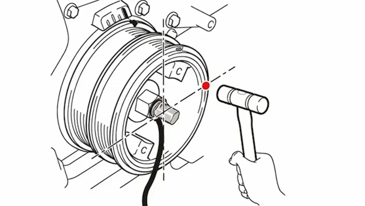

Quy trình kiểm tra phức tạp hơn tưởng tượng. Trước tiên, kỹ thuật viên phải xả và thay toàn bộ chất lỏng trong động cơ, sau đó làm nóng động cơ V6 đến nhiệt độ vận hành quy định. Tiếp theo, toàn bộ dây đai dẫn động phụ kiện được tháo ra, trục khuỷu được xoay đến vị trí xác định và một cảm biến gia tốc chuyên dụng được lắp vào bu-lông puli trục khuỷu phía trước.
Sau khi hoàn tất các bước chuẩn bị, kỹ thuật viên sử dụng một chiếc búa đầu nhựa nặng 250 gram, gõ ba lần vào vị trí tương ứng với hướng 3 giờ trên puli trục khuỷu. Mỗi lần gõ phải đạt lực tác động nằm trong phạm vi quy định.
Cảm biến sẽ ghi lại tần số rung tạo ra sau mỗi lần gõ và gửi dữ liệu lên hệ thống đám mây. Những dữ liệu này sau đó được so sánh với tần số của các động cơ đã được xác định là bình thường hoặc bất thường, từ đó đưa ra kết luận động cơ có cần được thay thế hay không.
