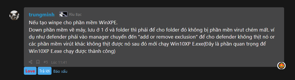

Nếu tạo winpe cho phần mềm WinXPE.
Down phần mềm về máy, lưu ở 1 ổ và folder thì phải để cho folder đó không bị phần mền virut chém mất. ví dụ như defender phải vào manager chuyển đến "add or remove exclusion" để cho defender không thịt nó or các phần mềm virút khác không thịt được nó sau đó mới chạy Win10XP E.exe(Đây là phần quan trọng để Win10XP E.exe chạy được thành công)

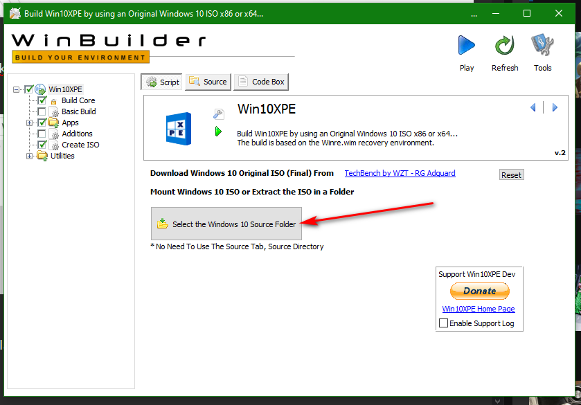

Hình trên cho thấy tôi chỉ mới chọn Source Folder Win10-2004 và chưa làm gì cả, sau đó tôi click vào mục Utilities bên trái, và chọn NETFx3 Add Feature.
