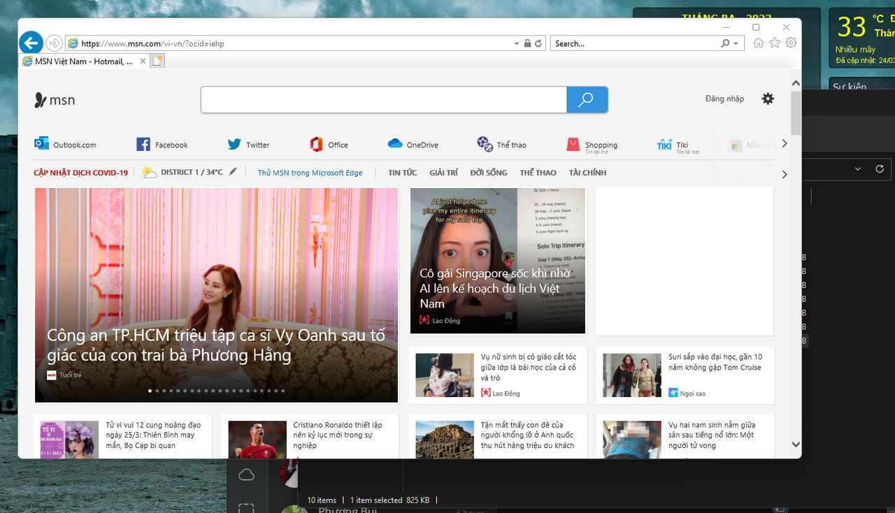

Cám ơn bạn nhé, mình dùng tiện ích này thì được rồi, mở lên rất nhanh.
1, Tool là dùng để unlock (mở khóa) IE11.
2, File reg là nó disable việc IE bị đẩy tự động sang Edge.
Nguyên nhân do có 1 addon trong IE (BHO addon).
Mới bị gần đây thôi, bắt đầu từ 14/2/2023 (https://learn.microsoft.com/vi-vn/l...nternet-explorer-11-end-of-support-windows-10). Do thằng Edge tự động cập nhật, nó sẽ đẩy 1 khóa vào registry sửa cái BHO addon chạy mặc định trong IE để tự động chuyển sang Edge.
File reg của mình là disable luôn BHO addon, nên nó ko tự đẩy IE sang Edge nữa, đơn giản là vậy thôi!

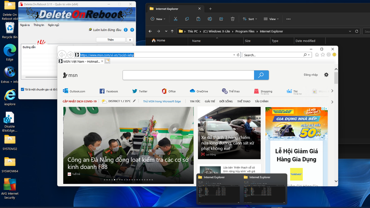

Tôi vừa thử trên bộ cài của FBConan trong máy ảo bằng cách chép 2 file theo đường dẫn, kết quả thì IE đã chạy bình thường, kết hợp merge thêm file Reg bạn @vietanh77 đưa thì đã mở 1 cách trơn tru không bị thông báo chuyển sang Edge gì nữa. Cám ơn 2 bạn rất nhiều.
