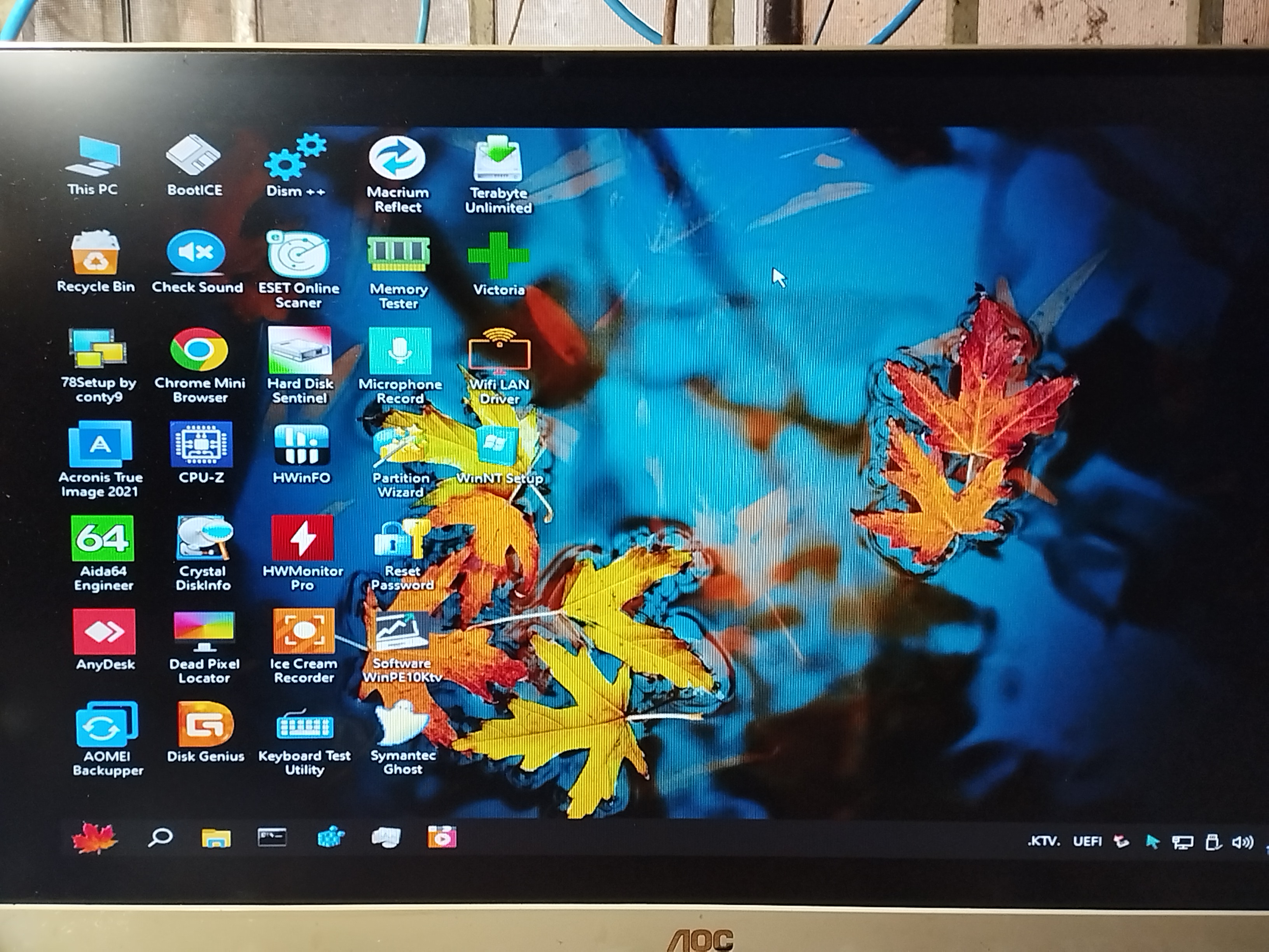

Bản Win10PE KTV v5 của bác @Develop Computer dùng tốt hơn bản v4 anh em nhé
Có menu chuột phải và các phần mềm tương đối đầy đủ, thậm chí so với nhu cầu đơn giản của mình thì hình như hơi dư một chút.

DANH SÁCH GÓI PHẦN MỀM Ở MENU CHUỘT PHẢI
Gồm 8 mục chính:
Backup Recovery
Acronis True Image 2014
Acronis True Image 2021
Macrium Reflect
Check Test Hardware
Aida64 Engineer
CPU-Z
Memory Tester
Victoria để Low Format mấy ổ cứng bị bad
Create Boot Usb Box Bootable
Internet Software
Multimedia Office
Partition Hard Disk
Partition Wizard
Password Recovery
Active Password Changer
Dism++
System Tool AntiVirus
Double Driver
Usb Show
Đó, chỉ cần vài phần mềm cơ bản là KTV thích rồi. KTV thì chỉ vào True Image và copy file từ ổ C sang ổ D thôi. Miễn là tương thích Ventoy và lâu lâu chạy Memtest ở chế độ UEFI.
