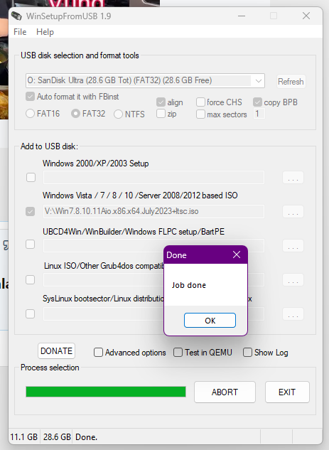

Tôi đã thử với tools như hình và cũng chỉ boot được vào BIOS:

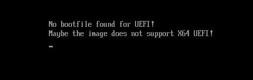

Tôi cũng thử chép ISO của bạn vào Ventoy và test từ UEFI thì nhận thông báo như hình dưới, tôi có nói trước đó là bản ISO của bạn là Bootable UDF không phải Bootable EFI nên nó không thể boot vào mode EFI được.
ahmad2006771

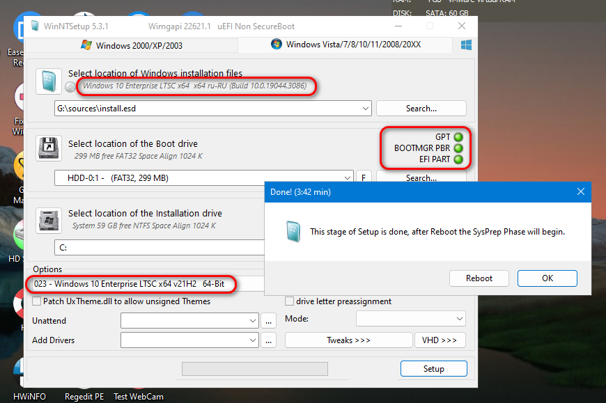

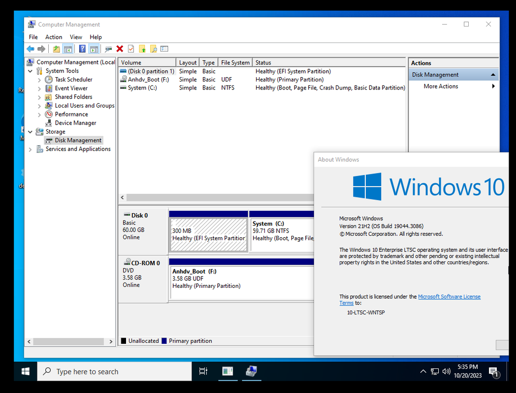

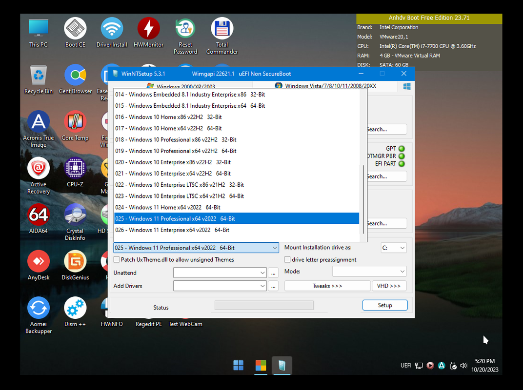

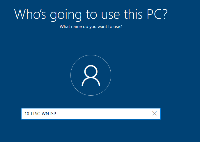

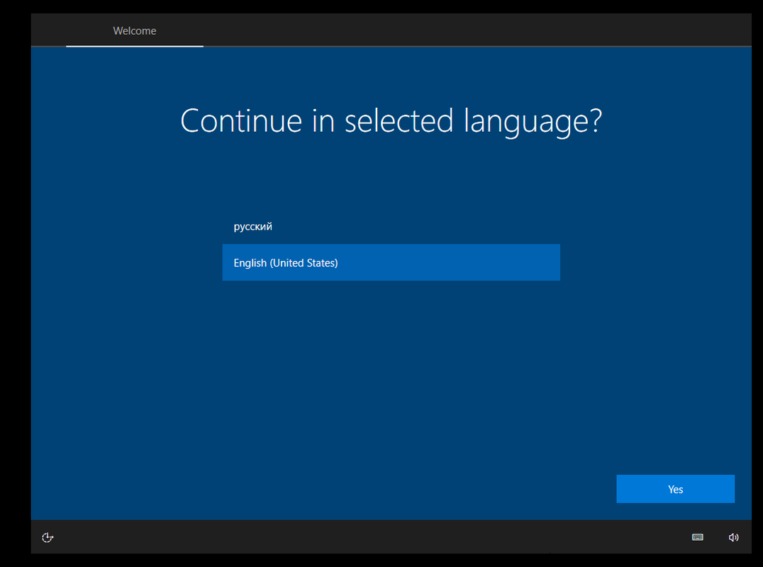

Tôi dùng cách khác để cài, không sử dụng boot.wim nữa bạn, khi nào có thời gian tôi sẽ test lại link bạn gửi, giờ với cách cài từ WinPE\WinNTsetup và file install.esd , tôi vẫn cài được theo mode UEFI cho bản Win 10 LTSC, vài hình minh hoạ cho bạn xem:

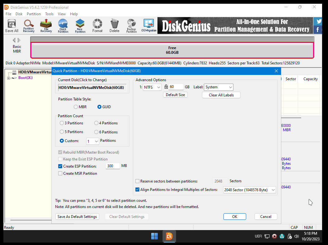

Đầu tiên tạo partition cho máy ảo như hình
ahmad2006771
Cảm ơn bạn - Tôi rất vui vì bạn đã cài đặt thành công hệ thống mà không gặp vấn đề gì
