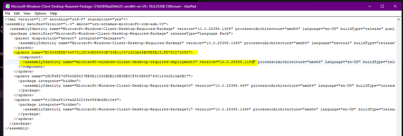

Tôi muốn hỏi từ cái clip, hình screen màu đen với dãy số là mình có từ đâu vậy bạn?

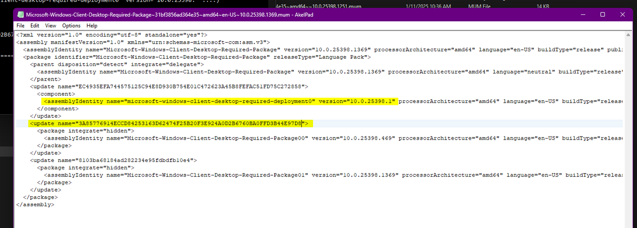

Khi bác chạy mod cho 25398, dòng lệnh sẽ dừng ở phần "Please read carefully". Lúc này ấn enter để mở cửa sổ chỉnh sửa. Làm theo hướng dẫn trên hình là ok. Nếu muốn thao tác bên ngoài dòng lệnh, vào thư mục files và mở tệp fix.txt là thấy!

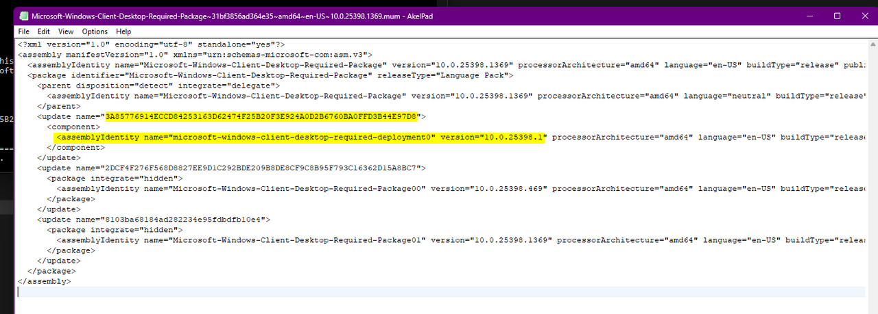

Như hình thì bác làm sai rùi! Dòng thứ 2 tính từ dòng đã sửa thành 10.0.25398.1! Tất nhiên bác ốp cả ssu lẫn lcu!

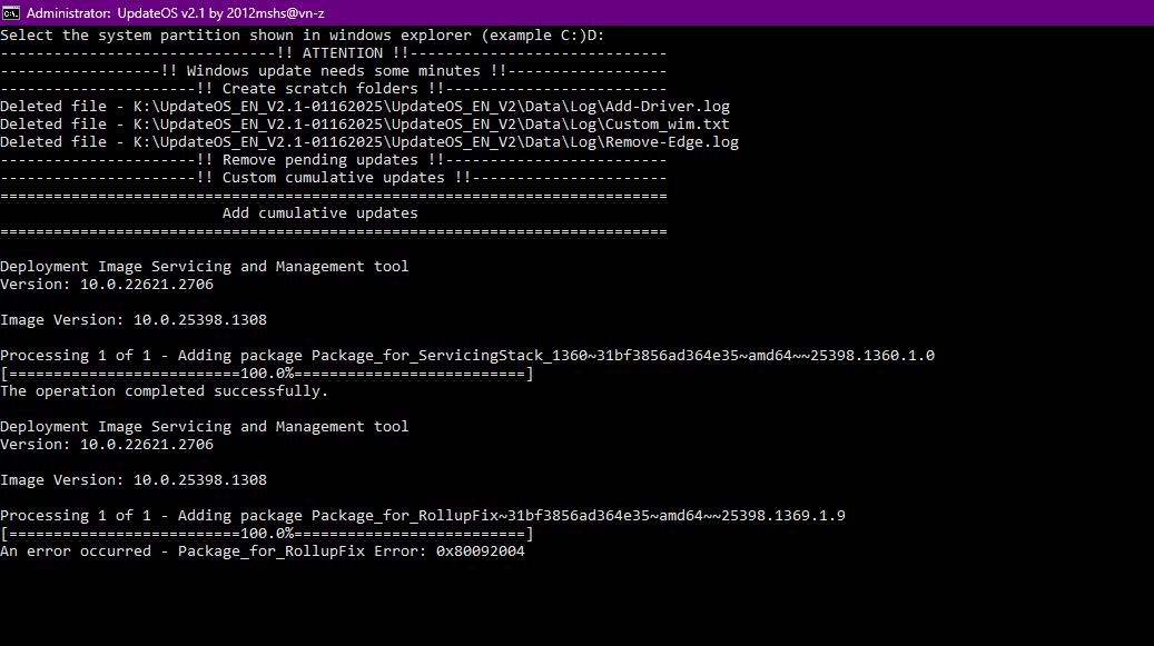

Lỗi 2004 đây bạn, bản PFWS này hôm qua tôi quậy nó quá trời, hôm nay bị lỗi luôn rồi, sẽ thử lại trên máy khác cho S-G-PFWS 1308:

Tôi có nói là bản 1308 đó hôm qua tôi up lỗi 2004 với cách làm chưa chỉnh sửa, bạn kiểm tra file mới với 1308 phải không bạn?
Như cmt trên, tôi chỉ thử với bản ban đầu là 25398.1, có thể bản pro bác đang dùng phải dùng cách khác! Tuy nhiên để chắc chắn bác đã làm đúng chưa thì bác hãy thử với bản dạng wim trước! Nếu lỗi thì vẫn chưa làm đúng! Gửi bác thử cách khác

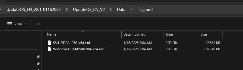

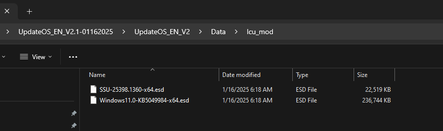

Tối 16/1 lấy KB.msu còn lưu bên v0 > chép qua UOS_v2.1 > chạy Up và làm theo Hướng dẫn > Thành công
