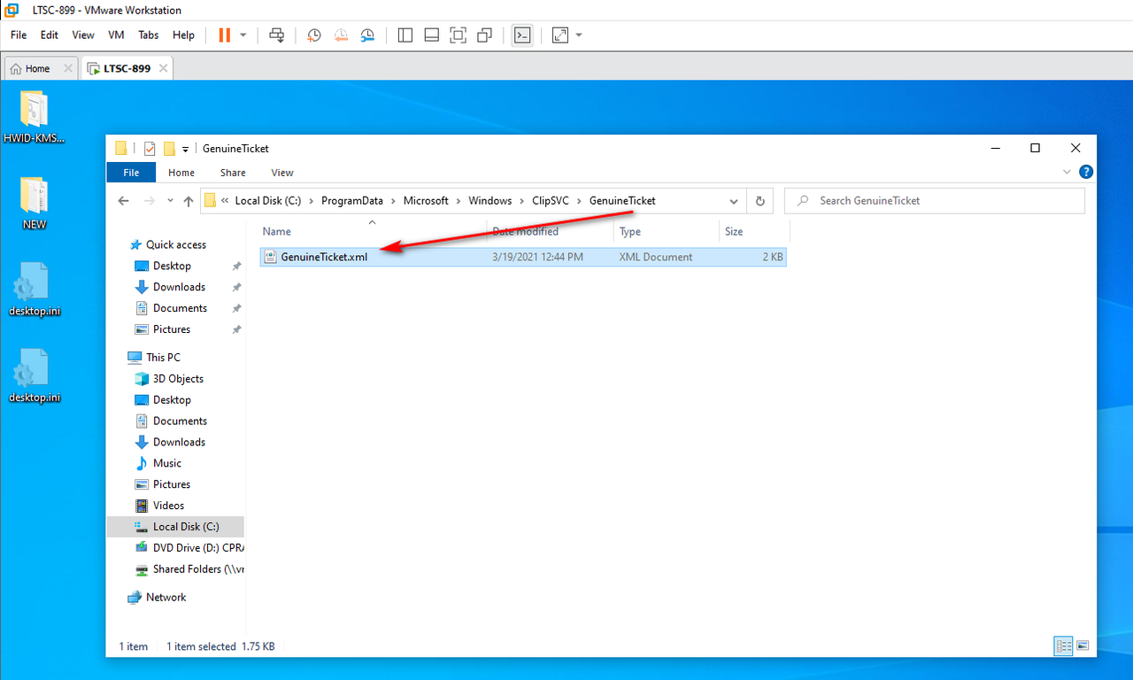

Một vài hình ảnh từ vmware.
Dism không bao giờ biết nói dối.
Microsoft Windows [Version 10.0.19043.899]
(c) Microsoft Corporation. All rights reserved.
C:\Windows\system32>dism /online /get-currentedition
Deployment Image Servicing and Management tool
Version: 10.0.19041.844
Image Version: 10.0.19043.899
Current edition is:
Current Edition : EnterpriseS

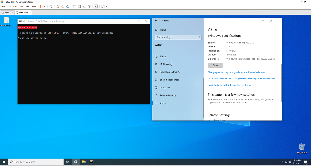

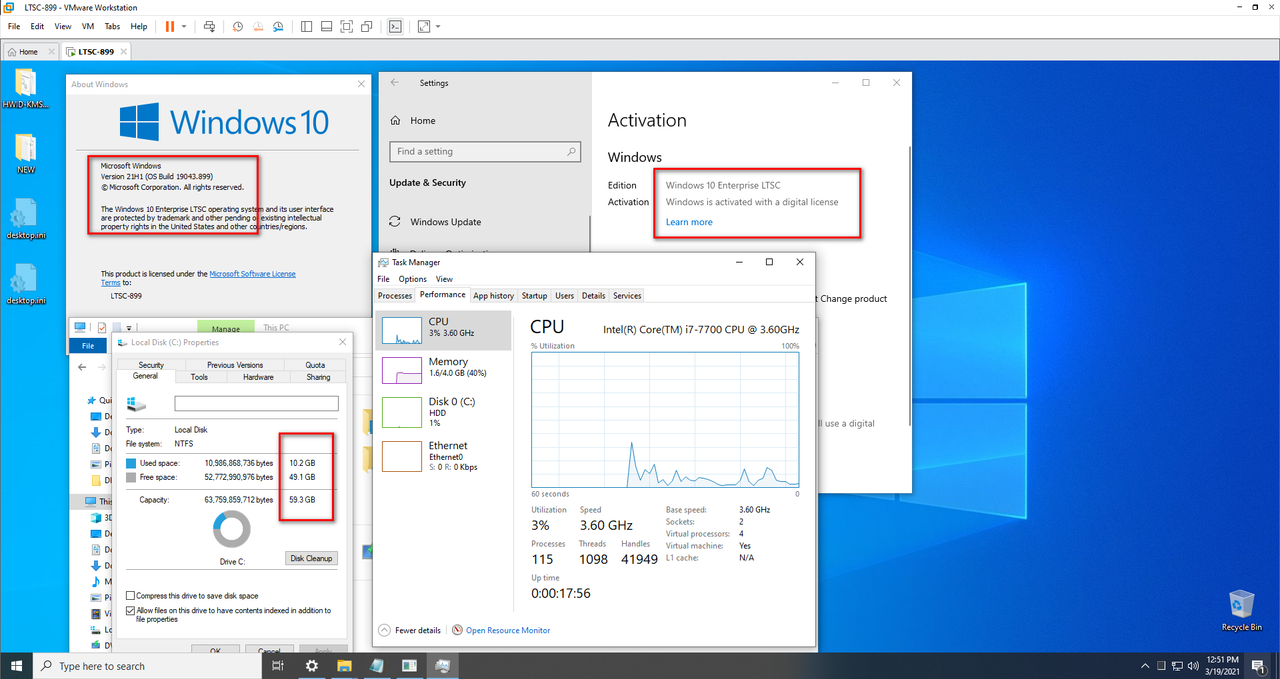

Cháu @dungltcd, đây là hình kết quả bên bác sau khi activated xong:
Không biết bác có làm gì sai không vì khi mới cài xong bác dùng tools HWID để activate thì bị báo lỗi như sau:
Bác không muốn dùng KMS38, bác làm tiếp với cách của cháu ngày trước :

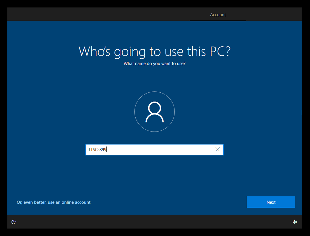

Sau đó thì bác có Digital License cho bản này như hình đầu tiên ở trên. Bác cài từ ISO nha cháu, cũng không thấy hỏi gì cả nhưng ở giao diện này nó có thêm ngôn ngữ này, mới thoạt nhìn bác tưởng mình chọn sai ngôn ngữ nhưng rồi cứ tiếp tục cài là OK:

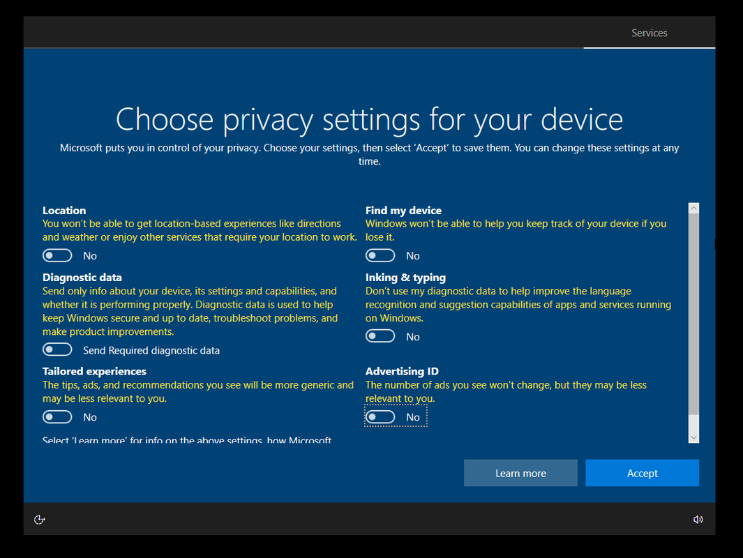

Bất cứ bản Win nào khi cài bác đều lựa chọn như hình dưới:

Bạn @baogia2010, tôi mới cài xong bản LTSC-899 trên máy cổ Legacy, nó tự động activated với DL luôn đây bạn, tôi vẫn làm thêm 2 cái lệnh bạn gợi ý để bạn tham khảo nhe, tôi cài với cách chạy từ file Setup.exe từ WinPE đó:
Chạy thêm 2 lệnh của bạn:
Như vậy với máy đã có LTSC DL từ trước, cài vào thì không cần làm gì cả nhưng đa số các bạn khác không có điều kiện như máy của tôi, thành ra tôi cũng ngại các bạn ấy than phiền khi có kết quả khác.
