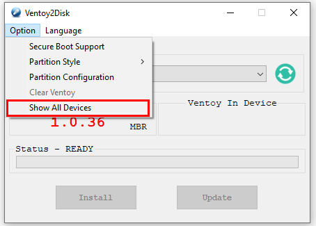

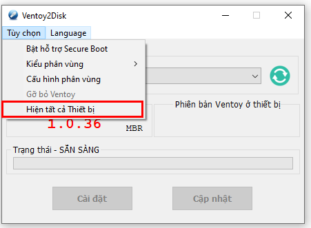

Trong bản cập nhật 1.0.36 ra ngày 27/2/2021, Ventoy2Disk đã thêm sẵn tùy chọn "Hiện tất cả thiết bị" "Show all devices"
Vậy chúng ta đỡ phải thêm tham số -U hay tạo shortcut ^^
