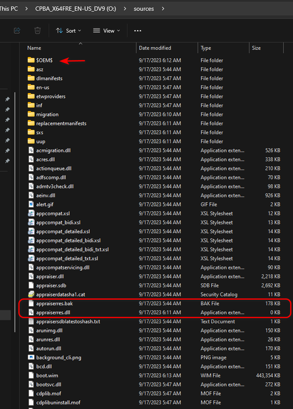

Bạn có thắc mắc vì sao cài với Rufus thì ok nhưng cài từ bản ISO thì bị lỗi, tất nhiên Rufus đã bypass nhiều thứ nên mới cài được. Tôi thử so sánh sự khác biệt giữa 2 folders sources của bản ISO và sources trên USB làm từ Rufus thì tôi có các hình này:
Sources từ ISO:

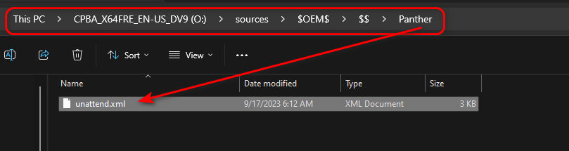

Sources từ USB-Rufus có thêm folder $OEM$ và file unattend.xml như hình dưới, họ cũng tạo thêm appraiserres.dll với size là 0, file chính có extension là bak.

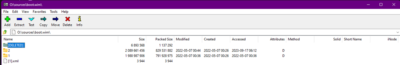

Lúc post 2 hình trên tôi không để ý size của boot.wim, 2 files khác nhau nên tôi không chỉnh được, mãi sau tôi mới thấy, các bạn xem them phần Update lần 2 bên dưới nhé.
Nội dung của file unattend.xml
Tôi đính kèm folder $OEM$ dưới đây, bạn @kinghnvn có muốn thử thì làm ngay trên bản ISO, nhớ chỉnh thêm file appraiserres.dll như hình minh hoạ. File $OEM$ load về xoá đuôi txt , giải nén và chép vào folder sources của ISO rồi save lại, thử xem sau khi chỉnh lại ISO thì bạn có tự cài được vào máy MBR hay không?

Update lần 2: đã tìm ra chổ khác biệt rồi các bạn, Rufus chỉnh sửa luôn file boot.wim, tôi thay lại file đó vào thì đã boot lên OK trên máy Legacy, không còn báo lỗi " This PC can't run Windows 11 "
Tôi không biết có bạn nào thích sửa thử hay không nên tôi không upload file boot.wim, nếu bạn nào cần thì cho tôi biết nhé.
Hình cho thấy file đã bị delete như sau:

Trong $oem$ thì nó là file AutoUnateend.xml

Bạn đã gửi cho tôi bản ISO khác, không phải bản này nên tôi không biết kết quả chính xác đâu bạn. Bên đó bạn tự làm với Rufus trước , sau đó bạn so sánh sources của Rufus và sources của bản ISO gốc, tìm xem nó khác biệt ở chổ nào. Bên tôi thì file ISO bạn gửi trước đó không có folder $OEM$ từ sources, sau khi tạo với Rufus thì lại có. Ngoài ra nó còn khác biệt ở file Boot.wim nữa và dĩ nhiên là nó thay thế file Appraiserres.dll luôn.
