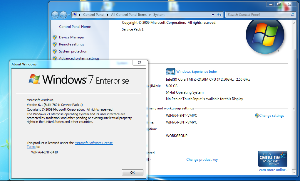

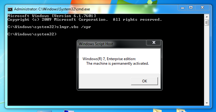

@baogia2010, @secpol, @lvt491, hôm nay tôi tìm lại được bản backup của bản Win7_Ent này, tôi làm từ tháng 08-2021. Restore xong check lại thì thấy Win vẫn là Genuine, không biết chừng nào nó mới bị lại Not Genuine đây các bạn/cháu?

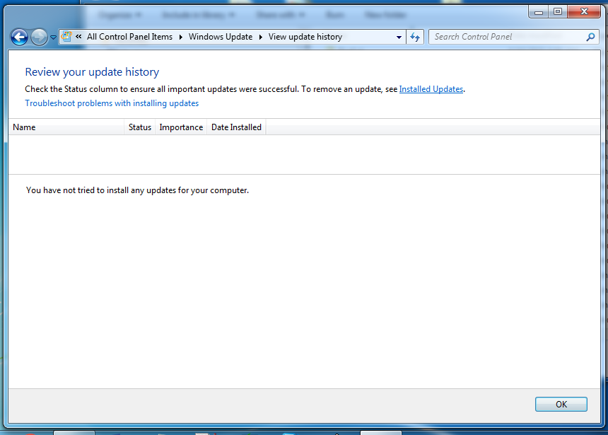

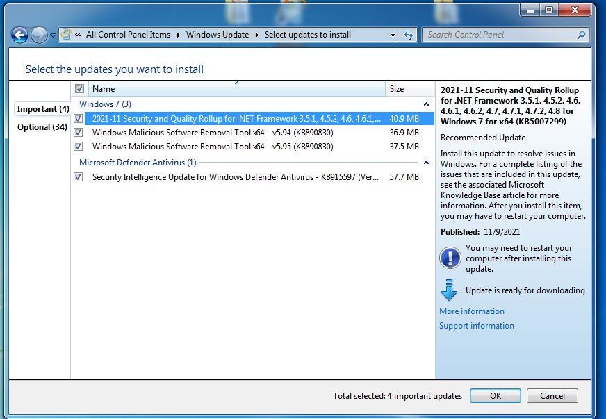

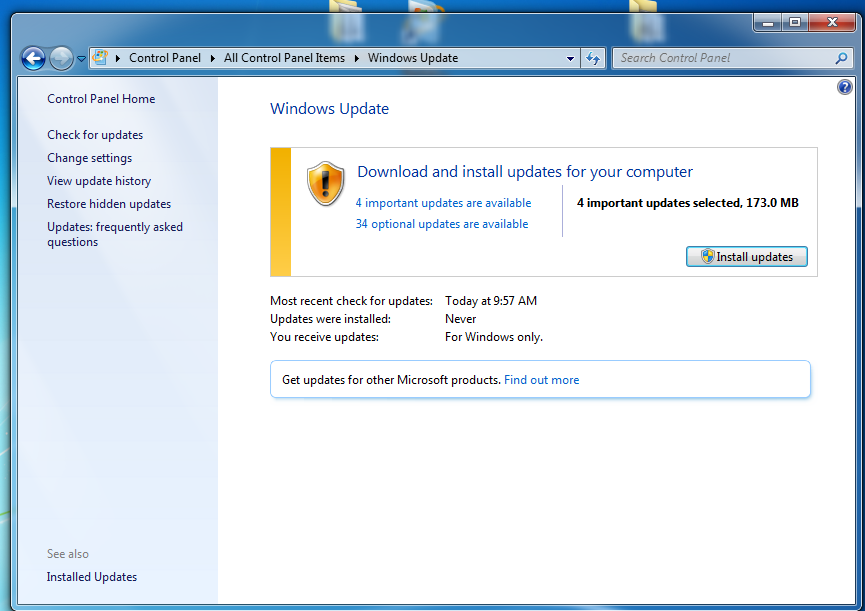

Tôi thấy có update nhưng tôi chưa chạy, tôi lo làm update cho một số soft trước sau đó làm thêm một bản backup khác rồi sẽ update từ Win sau.

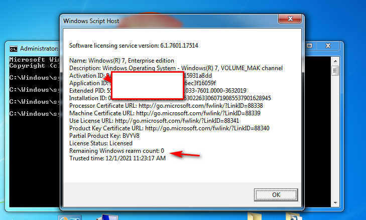

Như vậy thì chắc phải giới hạn vụ update từ MS rồi phải không các bạn/cháu? Rearm là 0 thì một ngày đẹp trời nó sẽ trở lại tình trạng cũ, theo các bản update ở trên thì tôi chỉ nên chọn update cho Net Framework thôi phải không các bạn/cháu?
