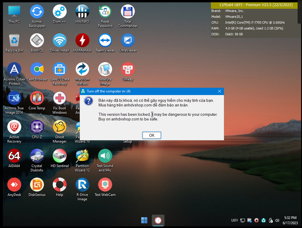

Bác xem có phải license nó nhận ra ID khác , 1 license bác dùng nhiều máy quá có thể bị như cảnh báo theo ảnh bên dưới
Xem phần đính kèm 48038
Trước đó làm xong tôi thử trên nhiều máy thật và ảo thấy OK nên mừng trong bụng, hôm qua thử lại thì không được nữa, vậy giờ chắc dùng lại bản cũ hơn thôi bạn.

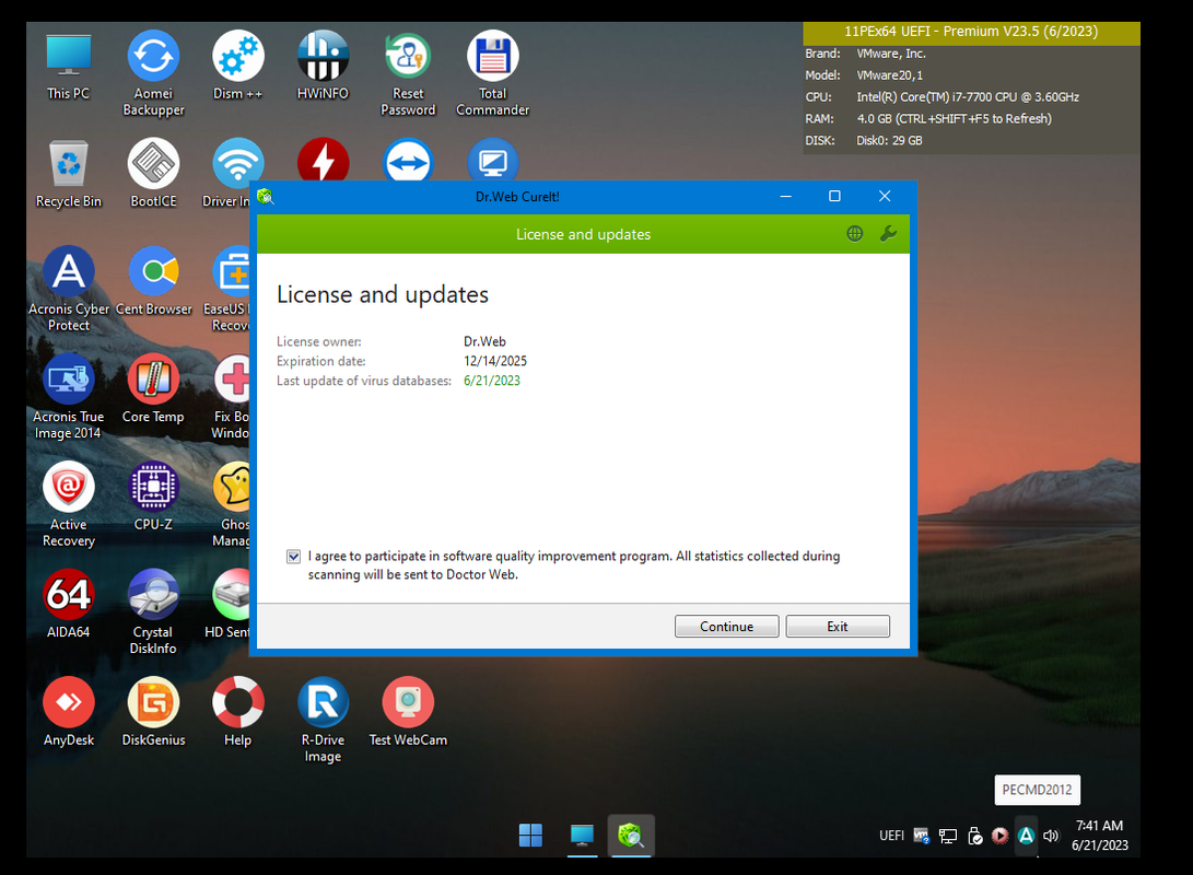

Cháu @anhdv, hôm nay bác dùng lại usb bản 23.5 với đầy đủ license trước đó thì khi boot vào lại trên cả 2 máy chủ uefi và legacy đều bị báo lỗi như hình trên máy ảo:
Vậy bác phải sửa như thế nào đây cháu?
Chắc bác tải trước 31/5 ạ, bác tải lại bản boot nhé. Cháu cũng đã gửi lại key mới cho Bác từ 13/6 rồi ạ.
Cả Bác nữa ạ, Bác tải lại bản mới nếu tải trước 31/5. Cháu đã gửi KEY mới lại cho Bác rồi ạ. Cháu xin lỗi vì sự bất tiện này.

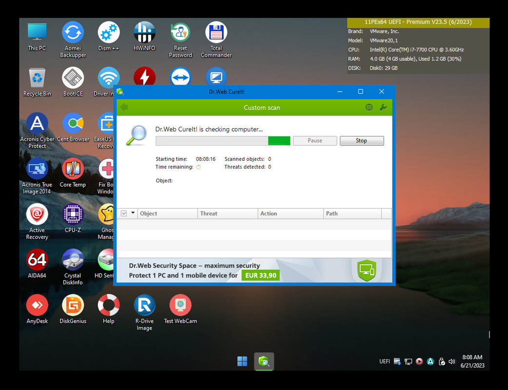

Bác đã tải lại bản mới ngày 31 tháng năm cùng key mới, tạo boot cho usb , mở đầu vẫn là điền email, thấy OK rồi, bác làm thử DrWeb, chạy được một chút rồi có thông báo key không hợp lệ cháu ơi rồi tắt luôn.
Đang test lại lần nữa xem sao nhé cháu....
Mở lại:

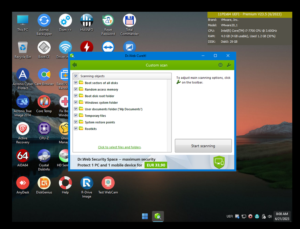

Không thấy hiện thông báo license như trước đó cháu ơi. Về DRWeb thì lần sau cháu cho tạo thêm một part Ramdisk B, chép cureit.exe vào đó thì nó chạy không bị lỗi, ở hình trên cháu thấy phần Scanned objects chỉ hiện là 0.
Bác có thử dùng phần mềm tạo thêm ramdisk B trên máy chủ, chép file cureit.exe vào và nó chạy rất tốt đó cháu.

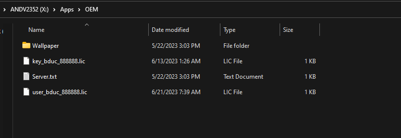

Cháu @anhdv thân mến, nãy giờ bác đang test với ISO 23.5 ( sau khi đã chỉnh sửa lại mục Apps ), nó vẫn chạy tốt đây cháu, bác hay dùng ISO để test các máy ảo, cháu cũng biết bác có 4, 5 cái máy chủ, mỗi cái cài không dưới 4 bản Win và rất nhiều máy ảo. Và giờ đây với luật mới có key của bản 23.5 thì bác không biết bác sử dụng được bao lâu? Hiện tại bác chỉ mới tạo boot cho 1 usb và chỉnh sửa bản ISO thôi. Giờ bác ngại không dám làm luôn cho part trên máy chủ, biết đâu một ngày đẹp trời nào đó nó lại báo lỗi nữa thì mất công chỉnh sửa lại nữa đó cháu. Nếu mà khó khăn quá thì bác dùng lại bản không có key chứ bác không muốn làm phiền cháu với trường hợp cá biệt của bác.
Mở lại:
Bản sau cháu sẽ thử fix cái dr.web xem ạ!
