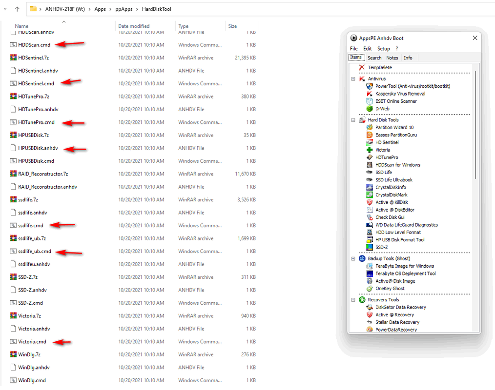

Dạ, cháu cám ơn Bác. Bác chạy Windows.exe xem có bị lỗi gì không bác nhé. Một số phần mềm cần quyền admin nên gọi file từ .cmd nó báo lỗi. Bác vào thư mục phần mềm chạy admin .cmd là được ạ.

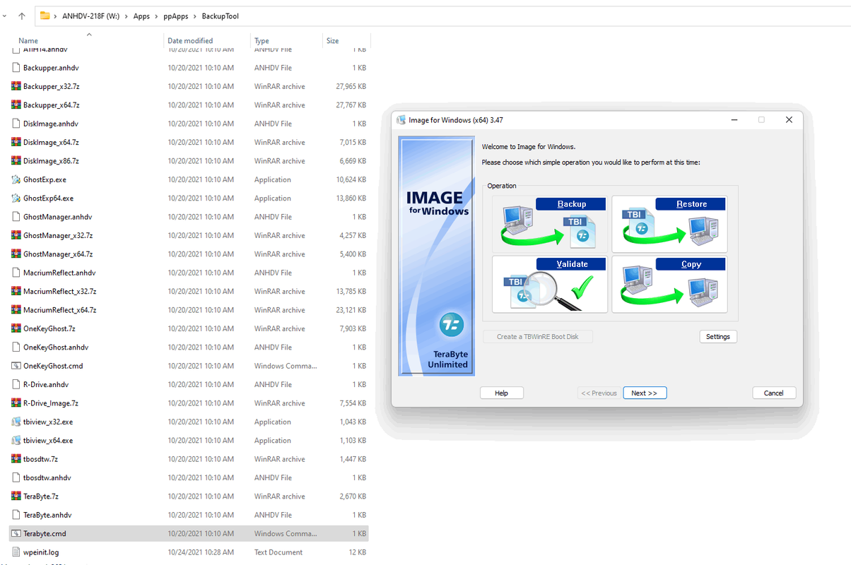

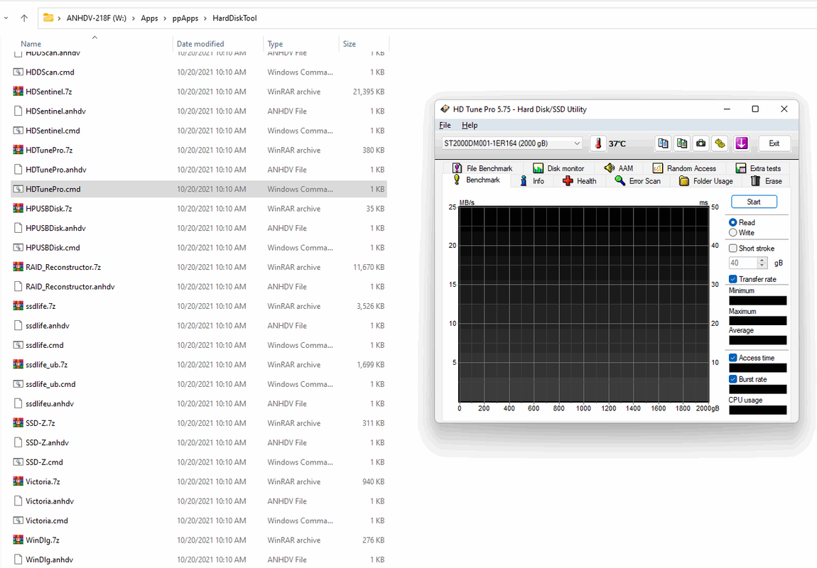

Bác cũng mới thử phần Windows.exe, tại đây thì DrWeb chạy rất tốt và đúng như cháu nói có một số soft không mở từ .cmd, cháu nói vào thư mục phần mềm là sao cháu? Có phải mở từ Apps không? Bác không thấy phần chạy admin.cmd từ folder Apps này:
Tức là bác vào folder ppApps, và các folder phân loại nhóm phần mềm. Cháu để file .cmd load các phần mềm ở đó, Bác nhấp phải và chạy quyền admin vào nó ạ.

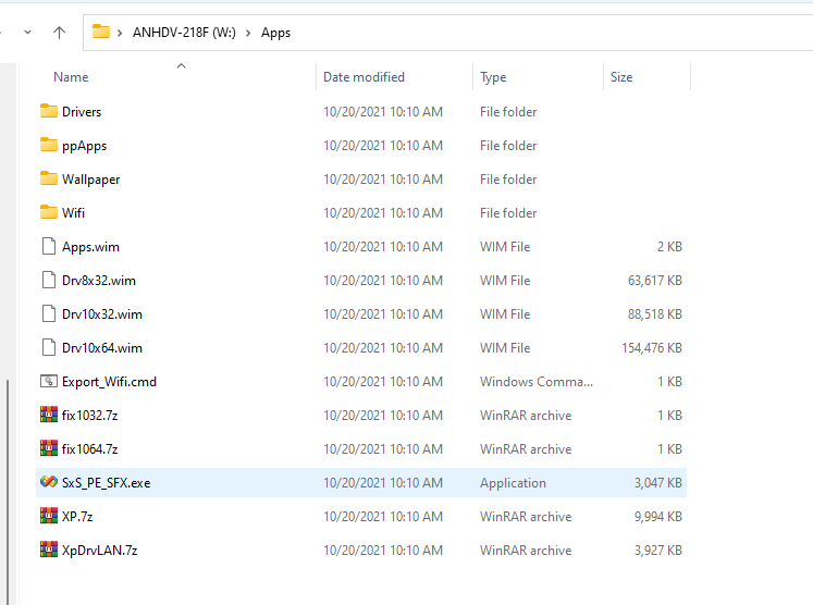

Terabytes bản .47 bị lỗi, mình mới upload gói tên Update_Apps.7z để ở mục Only_Update với dung lượng 2.5MB. Fix terabytes và bổ sung chạy phần mềm từ Windows cho bản Premium. Các bạn bỏ vào mục Apps\ppApps trên usb-data hay HDD-DATA. Giải nén đè extract here
Gói ứng dụng tách rời từng phần mềm tiện cho việc cập nhật. Hay các bạn tự thay thế bằng bản của các bạn.

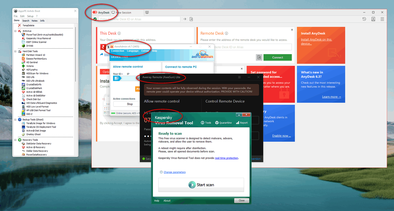

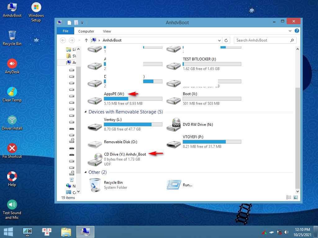

Cháu @anhdv, bác đã chép bản PRE 21.8 và FREE 21.8 vào Ventoy. Boot lên thành công, không cần chép thêm folder Apps. Các bản 10PEx32 và 8PEx32 cũng boot lên luôn, riêng cái AnyDesk trên 2 bản này sao nó không hiện vậy cháu?

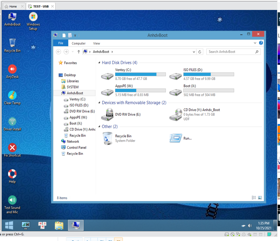

Bác @Hoang Duch2 cho tôi hỏi thêm bản 10PEx32 và 8PEx32 có load apps tự động và hiển thị trên màn hình Desktop không ? Sao tôi thử bản Free 21.8 trên Ventoy với bản 8PEx32 không load apps tự động mà phải thao tác bằng thủ công.

- Chào bác @Hoang Duch2 , tôi đã kiểm tra lại và thử trên Ventoy bản 8PEx32 ( Free) thì kết quả như sau :
+ Nếu copy file ISO vào thư mục gốc của partition Ventoy thì load apps tự động .
+ Nếu copy file ISO vào thư mục con của partition Ventoy thì không load apps tự động mà phải thực hiện thủ công .
- Nhờ bác kiểm tra lại lần nữa xem đúng như vậy không ?
Cám ơn bác .
Hai bản đó không load Apps tự động bạn ơi, hai bản này dành cho máy yếu , nếu không boot với Ventoy thì phần Ramdisk rất là ít, bản 10PEx32 và 8PEx32 trên PREMIUM vẫn load được apps tự động trên USB boot thường.

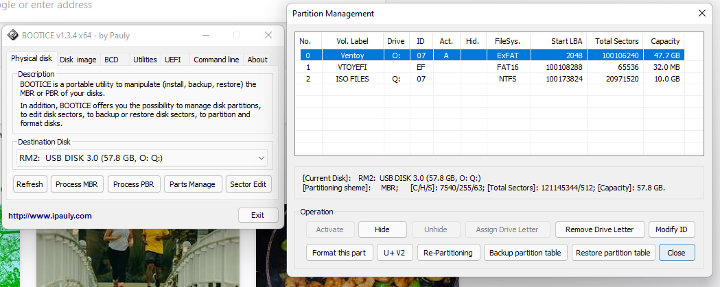

Tôi copy vào thư mục gốc của Ventoy nhưng trên bản 8PEx32 vẫn không có load Apps tự động đó bạn.
Bạn @nguyenanhphong, tôi có sửa lại chi tiết ở cmt trên và tôi chưa hiểu sao bên tôi khi chép ISO trực tiếp vào Ventoy part thì không load apps tự động như bên bạn, bạn đang dùng Ventoy version nào vậy bạn?
Update: Tôi lại quên chuyên phải hide bớt một số parts trong máy Legacy, tôi sẽ làm lại và báo kết quả sau bạn nhé.

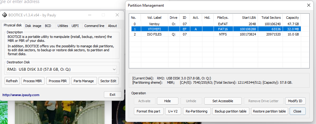

- Chào bác @Hoang Duch2 tôi đã thử Ventoy ver 1.0.51 và Ver 1.0.56 trên máy thật và máy ảo thì kết quả giống như vậy .
- Do các bản WinPe này khi chạy trên Ventoy luôn sử dụng ký tự ổ đĩa W và Y cố định , nên bác kiểm tra trên máy của bác có sử dụng ký tự này trước đó chưa .

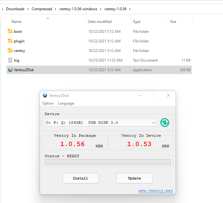

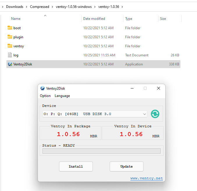

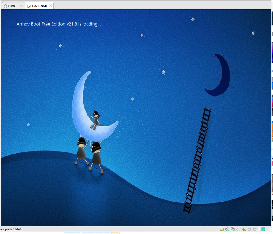

Gửi bạn xem hình bản 8PEx32 từ FREE 21.8 trên Ventoy :
Tôi sẽ xem lại xem mình đang dùng Version mấy của Ventoy....
Update: Hình Version Ventoy:
Update:
Chờ xem tôi boot vào lại máy desktop Legacy xem sao nhé....

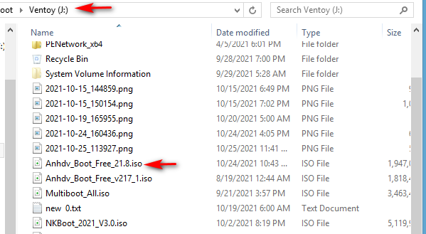

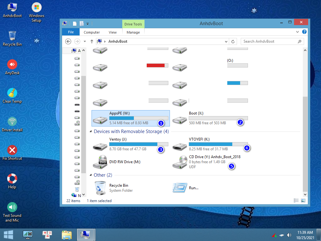

Kết quả sau khi boot vào lại Desktop Legacy vẫn giống như hình ở cmt bên trên, đem sang Laptop Legacy i5 boot vào thì cũng bị như vậy, tôi chưa hiểu lỗi từ đâu:
Cháu biết nguyên nhân rồi Bác. Bác đang để boot 2018 ở thư mục gốc ổ nào đó. Nên nó tìm thấy trước và Mount vào trước

Bác đổi tên cái .iso 217, xoá chữ Anhdv đi ạ
