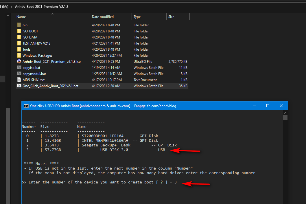

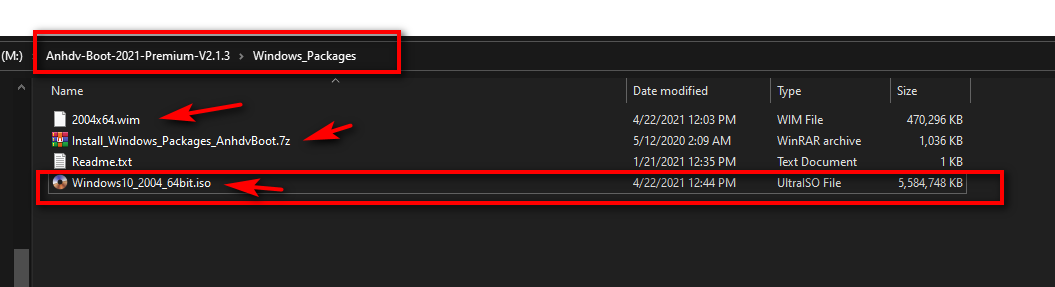

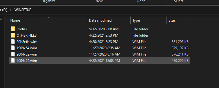

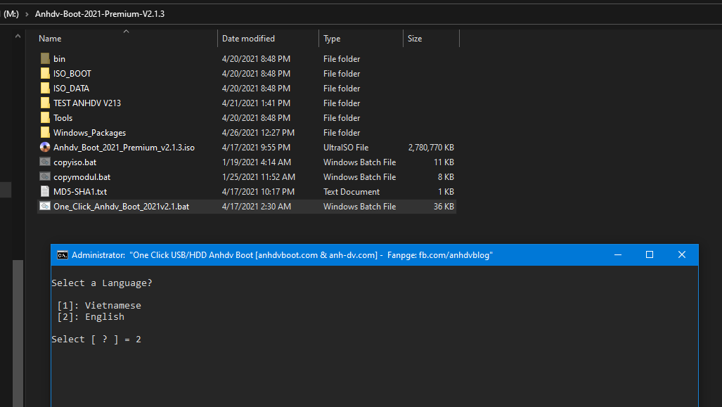

Bây giờ bác làm lại một lần nữa, tên file cũng đầy đủ 10 và 64bit như hình:
Sẽ cho nó chạy và gửi kết quả lên sau:

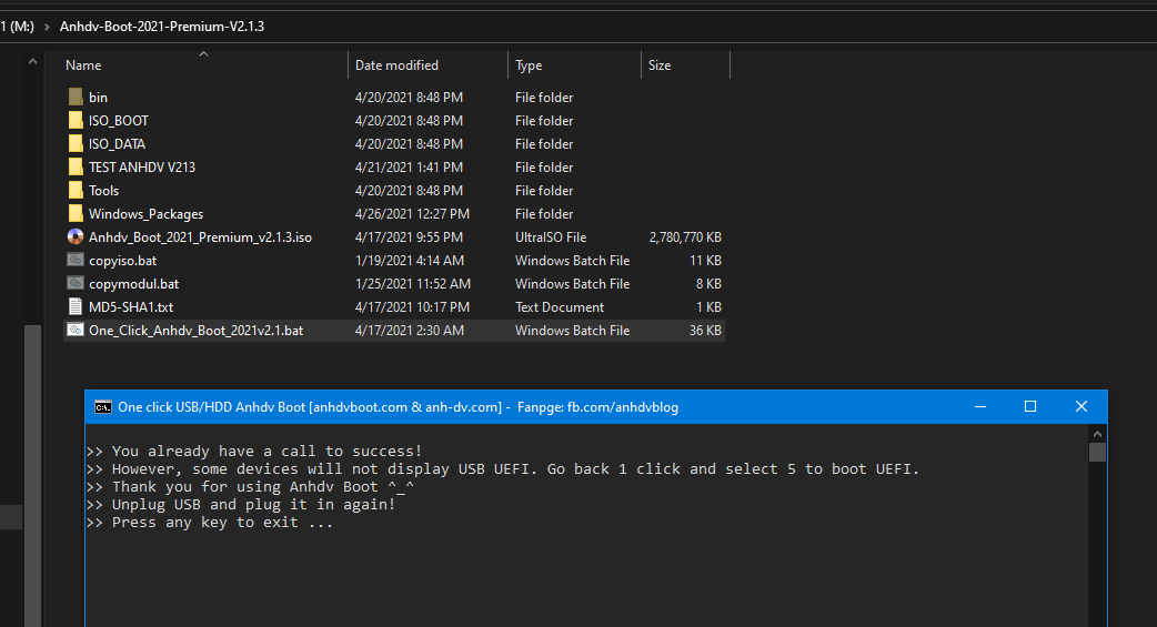

Update: tất cả cũng vẫn y như vậy, không chép được file iso vào usb:
Sau vài giao diện chuyển đổi, hình cuối cùng là như thế này:

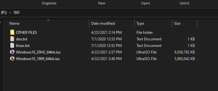

Check lại từ usb:

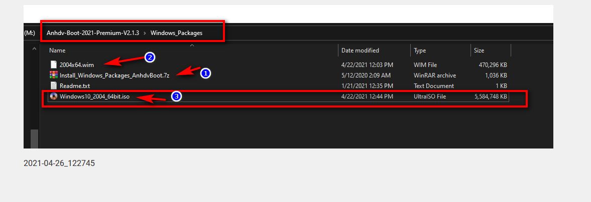

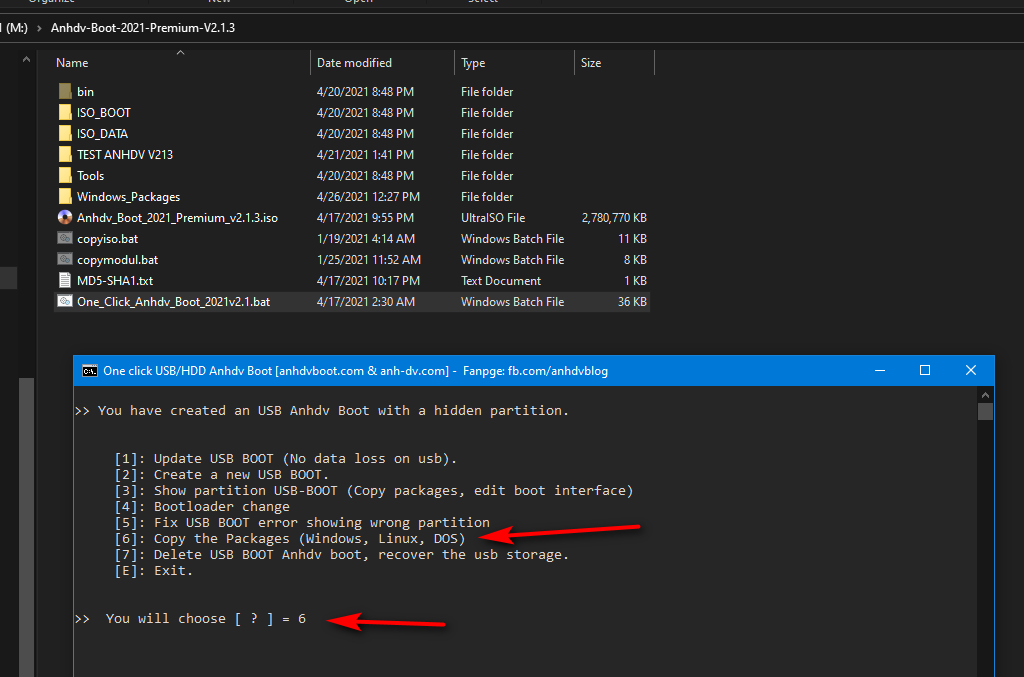

Bởi vì bác thấy cháu không hỏi câu nào về cách làm nên bác cho là cháu nhìn hình thì biết, ở đây không có mount ISO nào cả cháu à, từ Windows_Packages cháu chép file 2004x64.wim từ gói Windows Install packages vào số 2, sau đó cháu load về một bản Win 2004x64.iso, chép vào để cùng trong thư mục Windows_packages, số 3, còn số 1 là file đã có sẵn trong thư muc đó rồi:
Tiếp đến cháu trở lại thư mục trước đó chạy 1 click với run as admin, cháu nhớ là cái này làm trên USB đã tạo boot sẵn nhé, chứ cháu làm trên một usb mới nguyên thì lại trật rồi.
