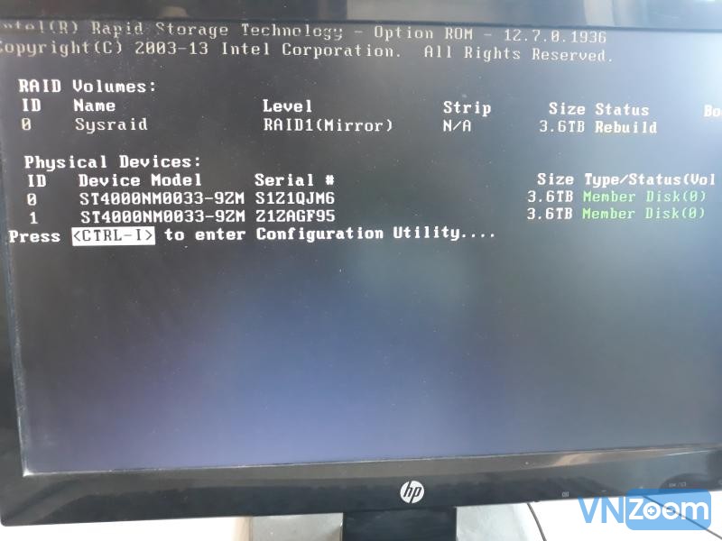

khi bật nguồn :

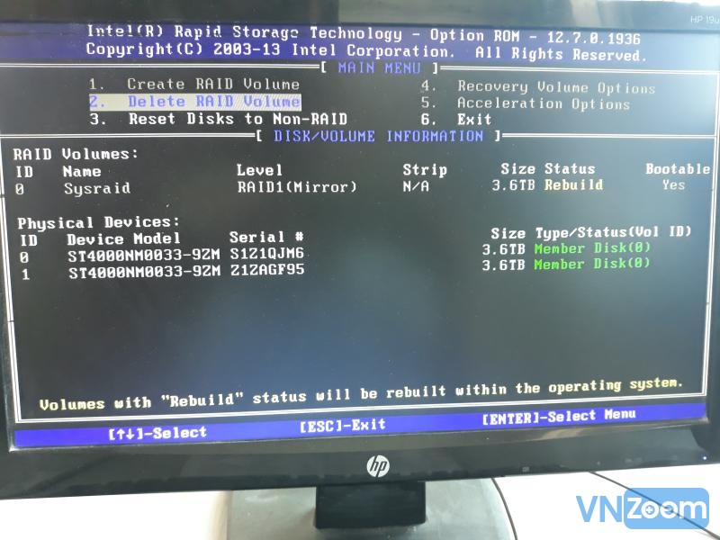

Khi bấm CTL+I :
ở hình này khi bấm CRL+I , đáng lẻ nó phải thực thi được mục 4. RECOVERY VOLUME OPTION ( nhưng mục này bị ẩn không thao tác được??)

Server của bạn chạy raid 1 thì dung lượng nó sẽ bắng 1/2 của tổng dung lượng 2 ổ và dữ liệu sẽ được ghi song song trên 2 ổ như nhau. Khi 1 ổ hư thì server vẫn chạy bình thường (tốc độ truy xuất ổ cứng bị giảm), và khi gắn trở lại nó sẽ tự build chỉ trừ cấu hình raid bị hỏng.
Theo như những hình ảnh bạn up lên, thì hiện server của bạn đang chạy raid 1 với 2 ổ 4TB bình thường mà, mình không hiểu bạn lo lắng điều gì nữa??
Thân chào!
leminhvu1979
Nó đang rebuild đó bác ơi bác,chủ yếu giờ bác có vào win được không,nếu được bác cứ để nó chạy,lúc nào xong thì thôi,bác xem cài thêm cái Raid storage của intel vào để kiểm tra nhé
ps:bác xem dòng status:rebuild

phần trạng thái của raid hệ thống nó thông báo đang build lại đó,
