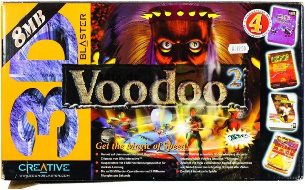

Xin đính chính bro nên viết đúng tên là VOODOO chứ không phải WOODOO, VOODOO là gì nó là thứ đã làm tôi mê mệt kể từ lúc bắt đầu mê game trên PC, nó đây
