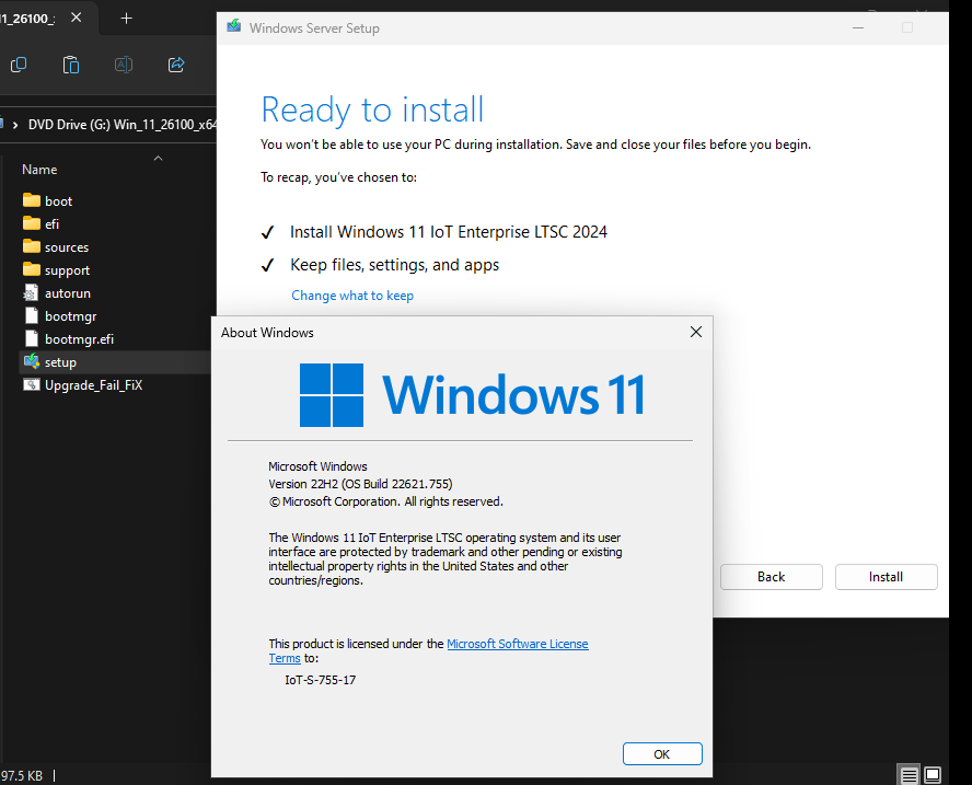

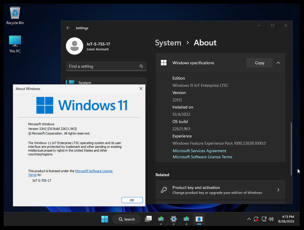

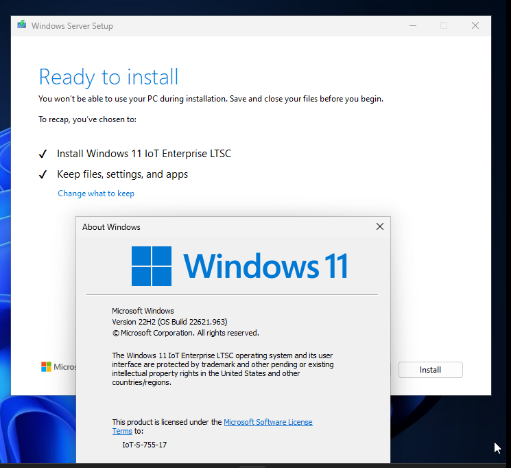

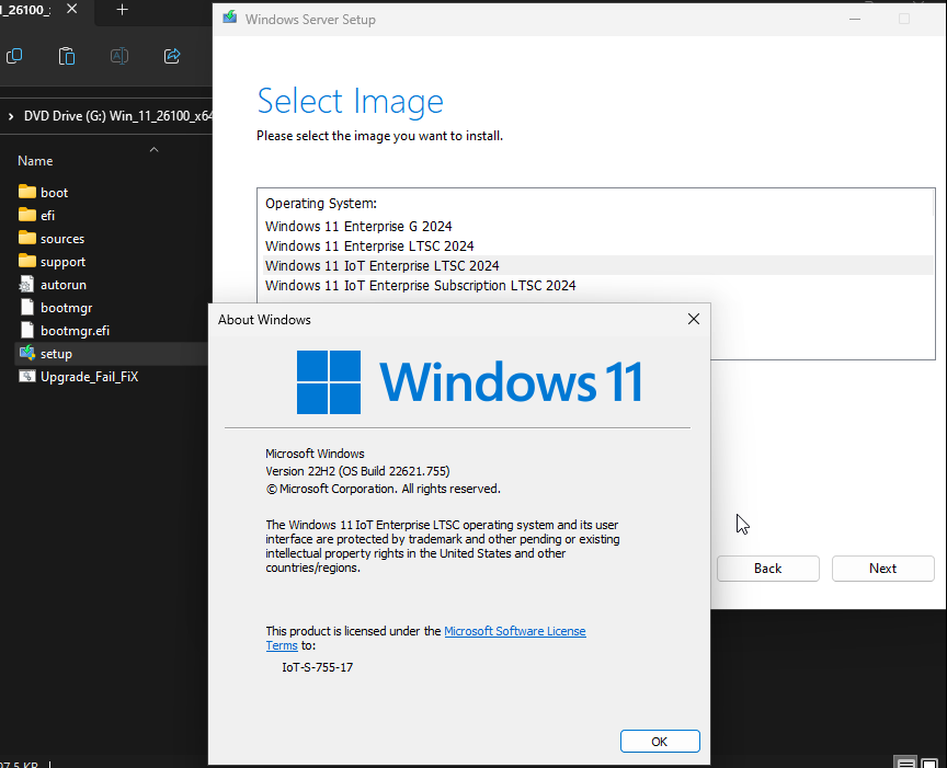

Đối với bạn là tất nhiên nhưng đối với tôi là ngạc nhiên và vui mừng bởi vì không phải ai hiện giờ vẫn đang sử dụng build 22621.963 mà trước đó cài từ bản IoT-S- 22621.755 moment1 của @dungltcd. Ai có cài thì cũng đã nâng cấp lên 22631 hay 22635 hết rồi, đúng không bạn? May mắn là tôi đã lưu lại một số máy ảo cũ nên mới có dịp để test. Trước đó tôi có upgrade thành công từ Pro 22635 lên 26200 nhưng chưa test qua build cũ cho S 22621 lên 26220 DEV như cmt trước đó.

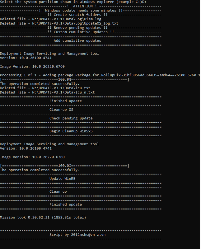

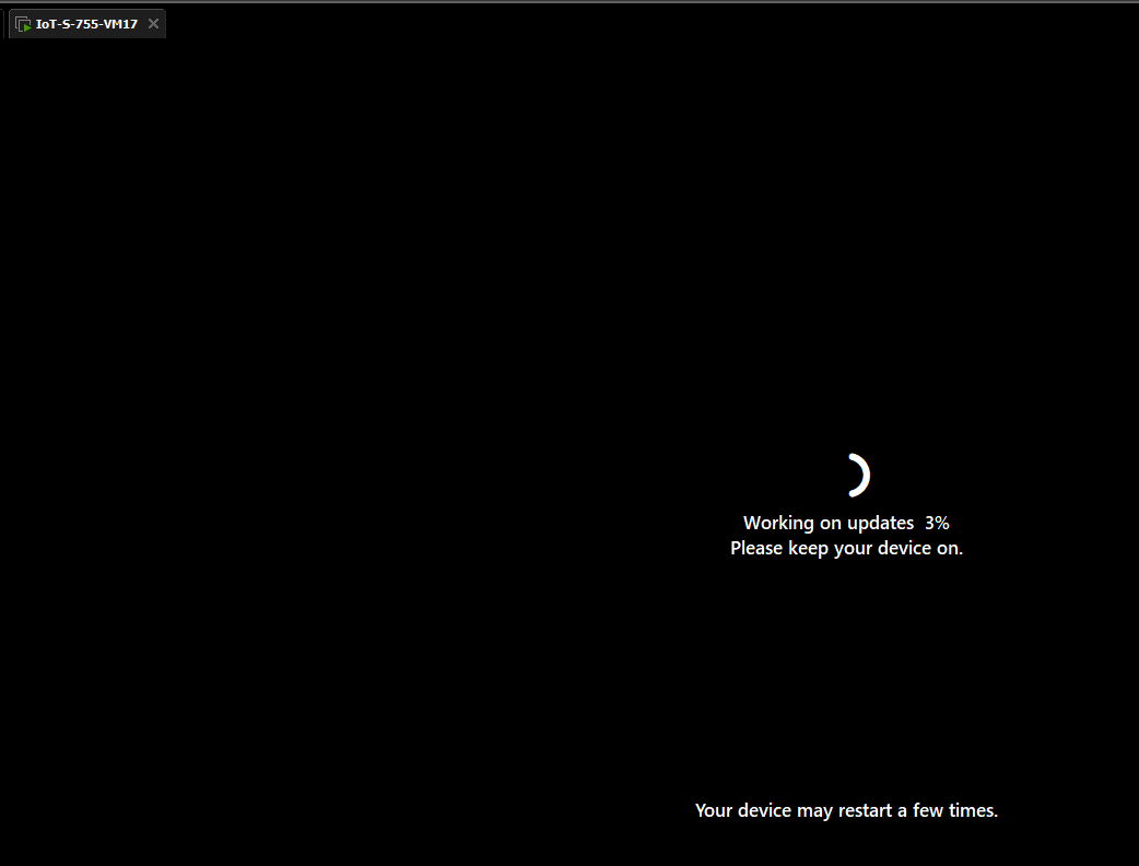

Hôm nay tôi làm thử up cho WIM IoTS-22621.755 lên DEV 26220.6682, không được gì cả, báo lỗi từ đầu tới cuối, hình lcu_mod bên tôi và file log đính kèm.
  • Auto_update_log-IoTS.txt

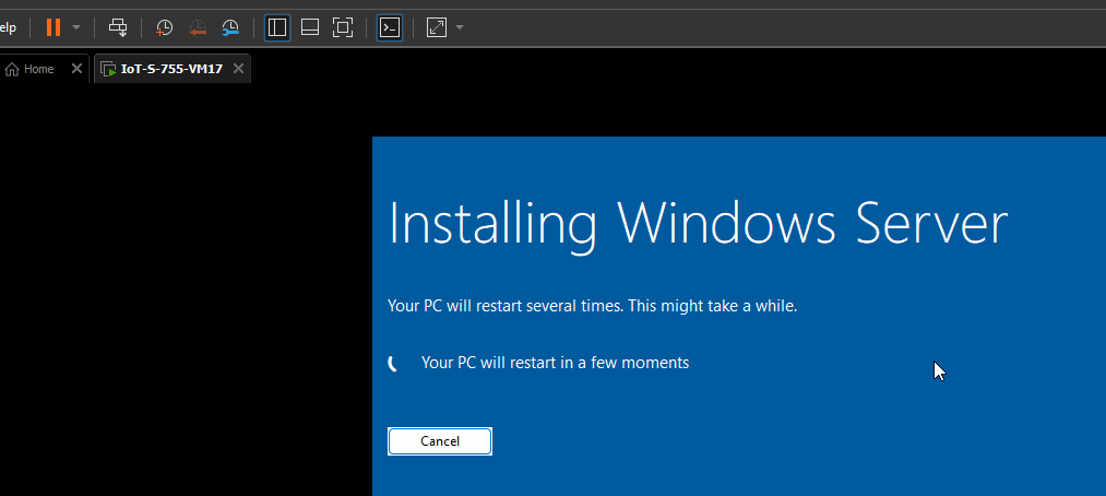

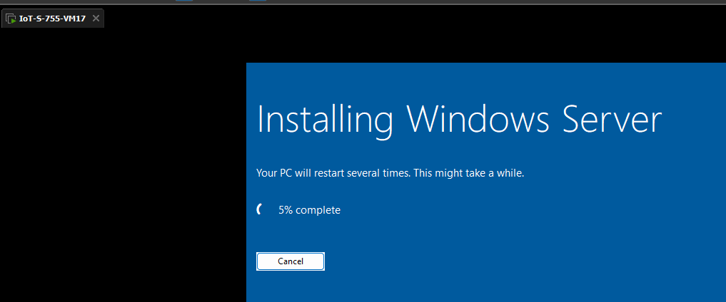

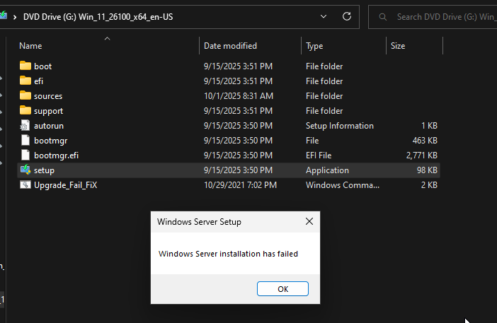

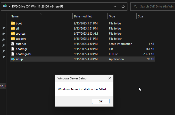

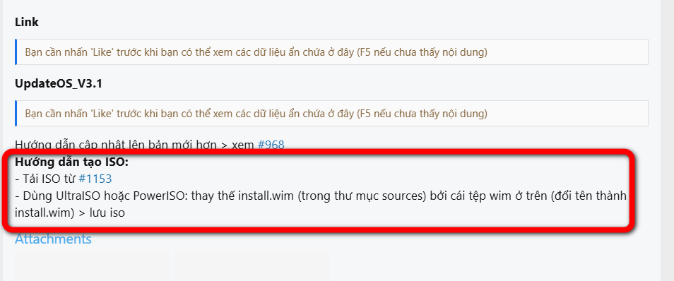

Bạn @2012mshs, về bản ISO 26220.6690 của bạn nếu theo ý từ #1 có thể thay wim khác vào đúng không bạn? Hôm nay tôi thử thay Wim IoTS-26200.5761 vào và chạy thì chỉ được có 5% và bị lỗi như hình:
Vậy bạn có ISO IoTS 26200 nào không bạn?

ISO trên cũng từ bản 25H2 đó bác! Trong trường hợp này bác dùng Win_11_Boot_And_Upgrade_FiX_KiT_v6.0 để tạo iso vậy!

Tôi đã làm theo ý bạn và vẫn lỗi lúc 5%, hình minh hoa:
Tôi không rõ cách làm của bác như nào
- Tải iso phiên bản 25H2 nào đó mới nhất chẳng hạn
- Thay thế install.wim ở iso vừa tải bằng install.wim của bác
- Lưu iso
- Dùng Win_11_Boot_And_Upgrade_FiX_KiT_v6.0 để tạo iso fix
- Lưu iso

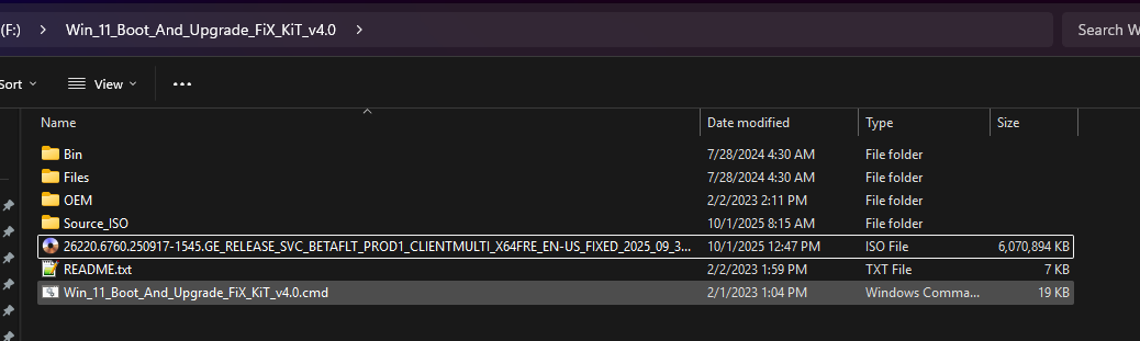

Tôi dùng luôn bản ISO của bạn, IoTS-26220.6690, sau đó thay Wim 26200.5761 vào save lại rồi chép vào Tool Fix của Nga để tạo và vẫn lỗi.
Trước đó tôi đã thử dùng ISO PRO 26220.6690 tạo và test thành công cho PRO, nhưng khi thay Wim G_S 26200.5761 vào thì lỗi ở 5% như hình trước đó tôi post. Tôi chưa chép ISO này vào tool fix vì tôi thấy nó là PRO trong khi Wim của mình là G-S sợ không được.

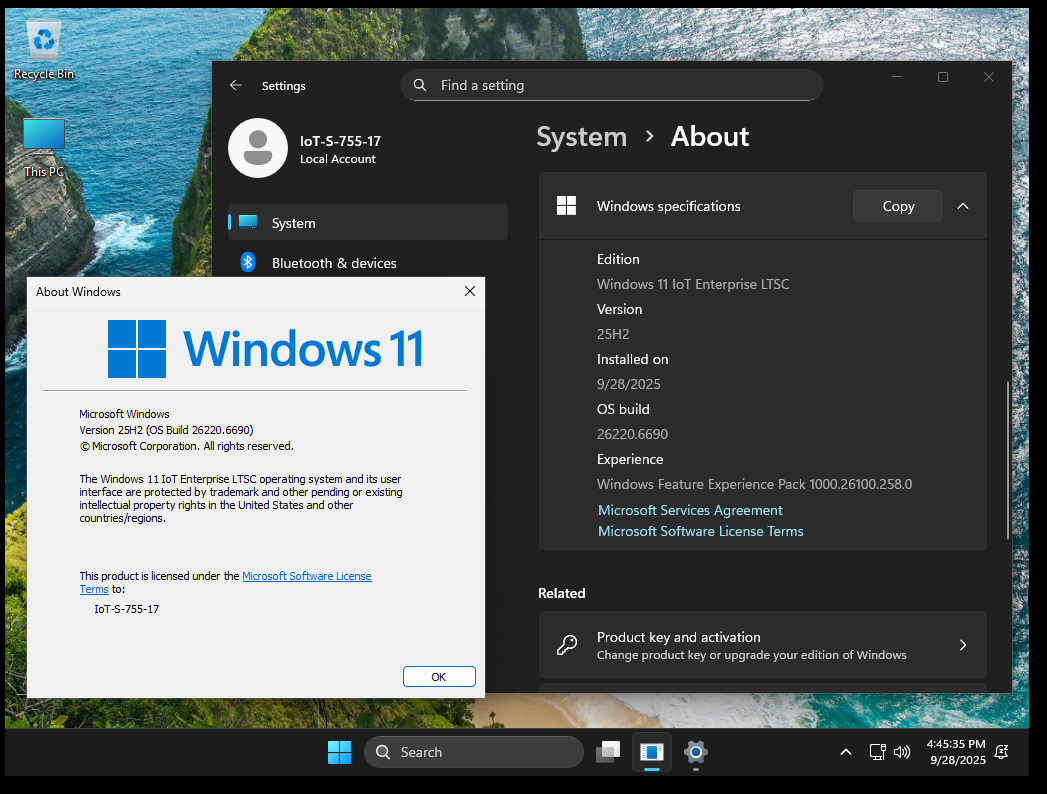

Trước đó mấy hôm bạn có hướng dẫn tôi thay boot.wim, thay setup.exe rồi đó bạn nhưng vẫn lỗi bạn còn nhớ không? Sau đó bạn gửi bản ISO IoT_S 26220.6690 thì rất tốt, tôi đem cài trên máy ảo hay test trên máy thật đều thành công. Tôi lại thấy bạn hướng dẫn ở #1 là ISO này có thể thay thế với WIM khác nên tôi mới làm theo và không có kết quả như ý.
Giờ tôi vẫn tiếp tục test để xem đến chừng nào mới như ý muốn của mình.

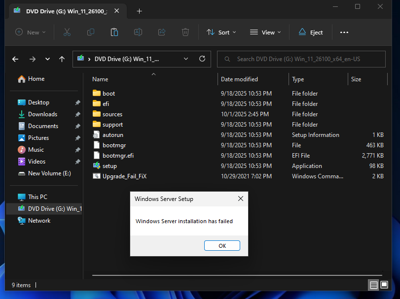

Tôi đã tải bản DEV mới nhất từ comss, nó là build 26220.6760, làm tiếp các thao tác cần thiết rồi test thì cũng chỉ tới 5%, bạn xem hình bên dưới:

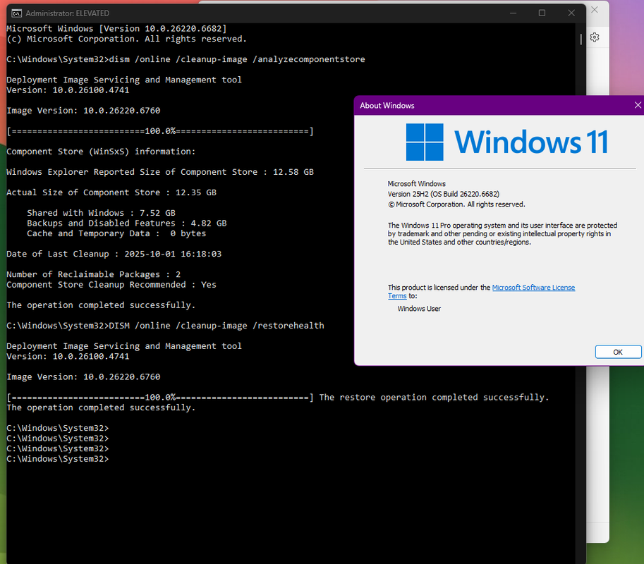

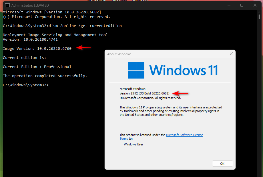

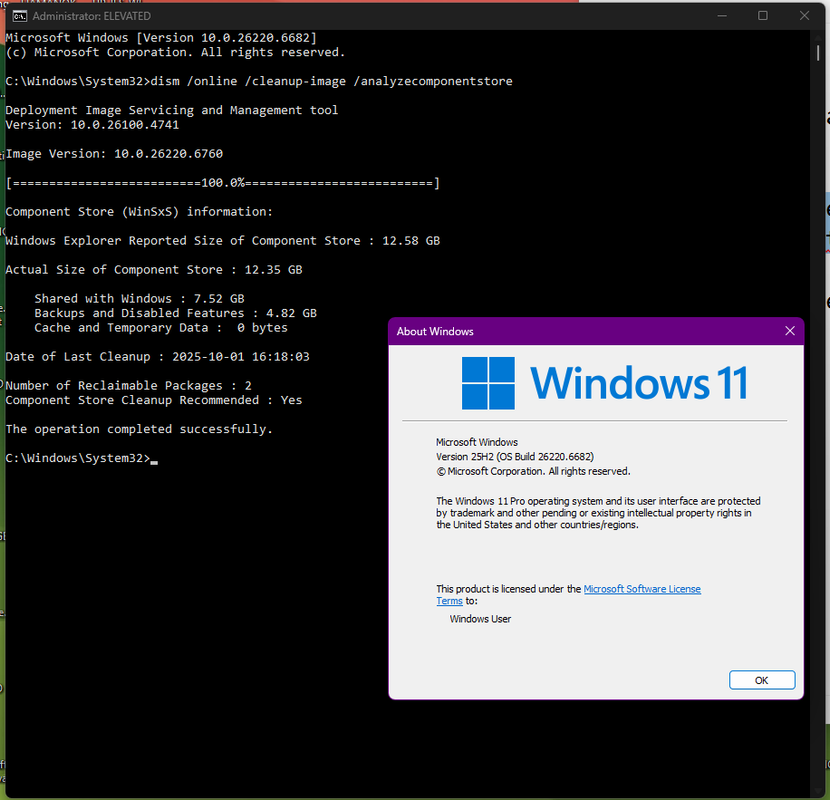

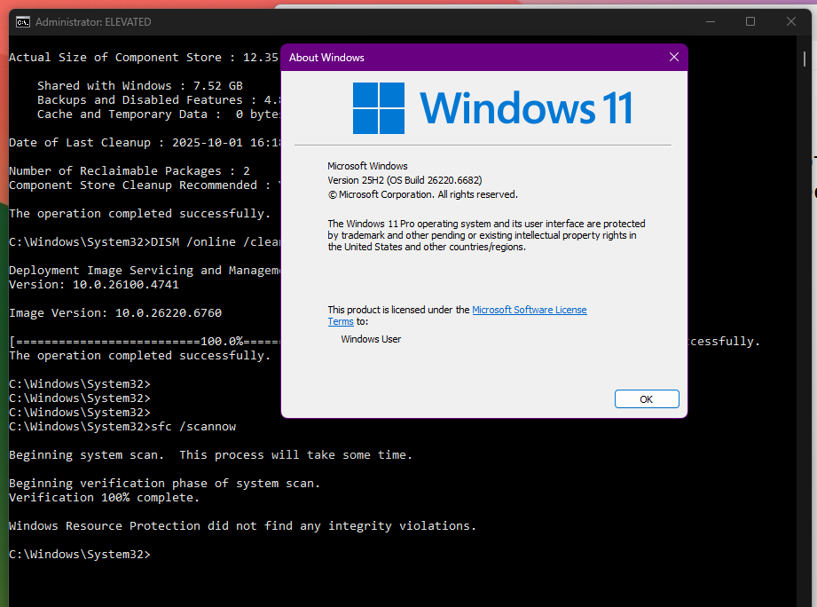

Hôm nay tôi thử update cho OS bản PRO 26220.6682 lên 26220.6760, mới đầu chạy tool thì chỉ chạy được SSU và SafeOSDU, còn LCU bị thông báo lỗi 0x80070306.
Tìm lỗi này trên Net thì có hướng dẫn như sau:
dism /online /cleanup-image /analyzecomponentstore
DISM /online /cleanup-image /restorehealth
sfc /scannow
REBOOT
Chạy tuần tự từng lệnh trên, khi chạy tôi có hình này, nó báo đã là 6760 nhưng Winver vẫn là 6682:
Reboot máy , sau đó lại vào bản Win khác làm tiếp phần update cho LCU như hình dưới:

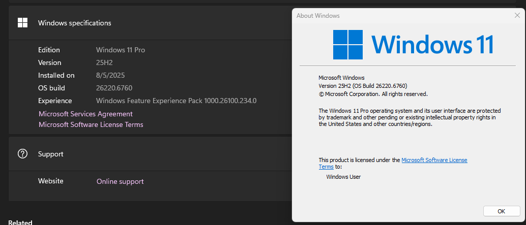

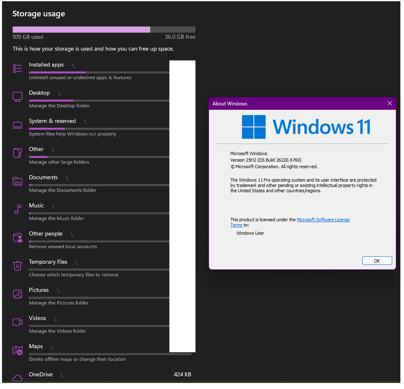

Boot lại vào Win 26220.6760, không còn thấy lỗi SHOW MORE CATEGORIES nữa. Trước đó với build 6682 vẫn bị lỗi đó.
Tôi rất vui vì làm theo lệnh trên Net lại thành công sửa lỗi nên chia sẻ lại cho bạn nào cũng gặp lỗi như tôi.
