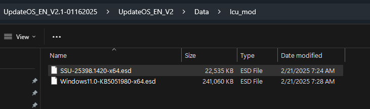

Xóa 2 tệp này đi rùi tạo lại custom lcu là ok!
Xem phần đính kèm 66353

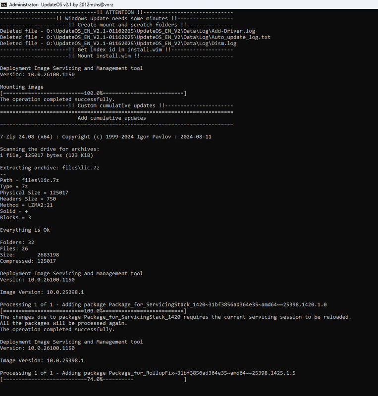

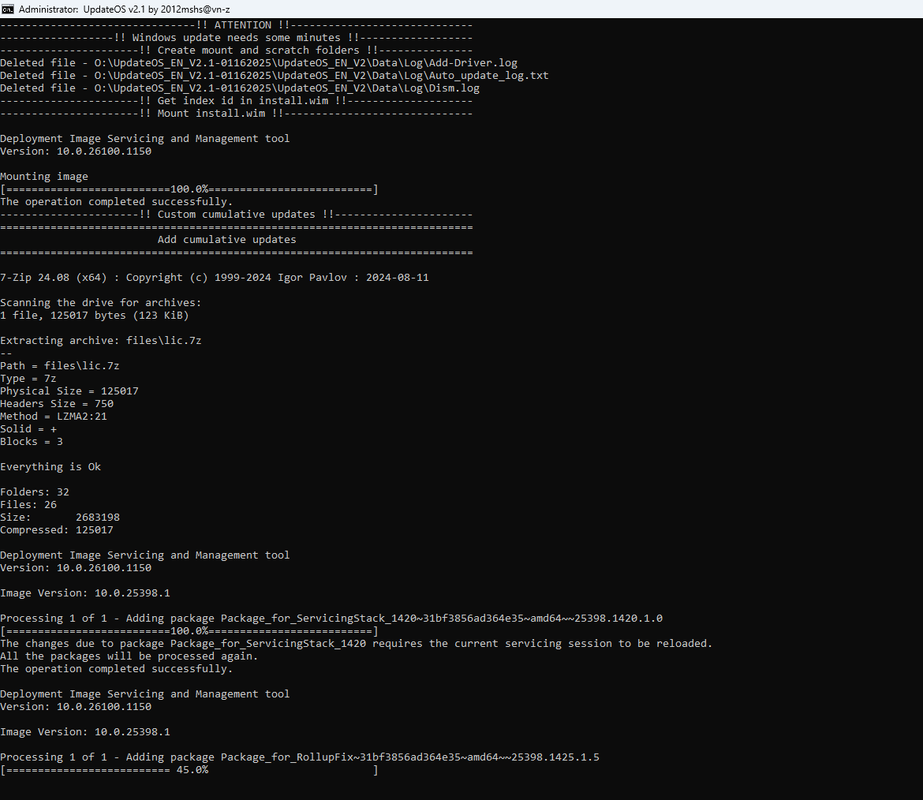

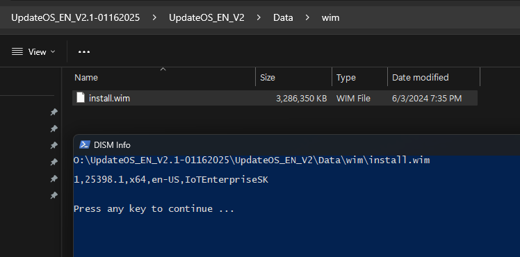

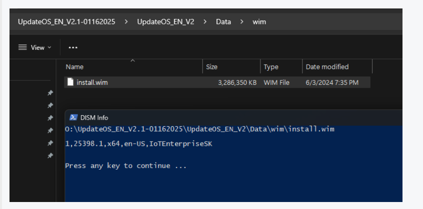

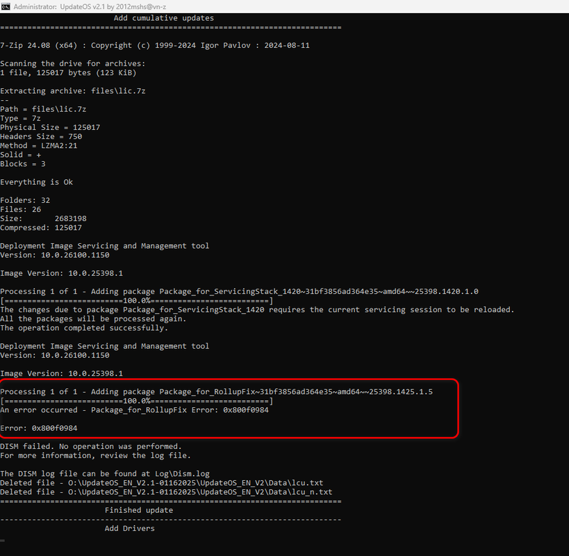

Tôi đang thử xoá như hình, tạo lại lcu_mod và sẽ up tiếp cho bản 25398.1 của @nho nguoi. Sẽ gửi hình kết quả lên đây sau nha bạn.
Before:
After:

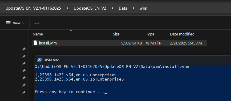

Không thành công rồi bạn ơi, check lại nó như hình dưới, size wim có tăng lên nhưng vẫn là .1
Không tìm thấy file auto update log, bạn xem tạm DISM log nhé.
  • Dism.log.txt
    13.7 KB · Lượt xem: 8

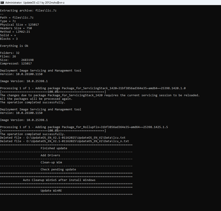

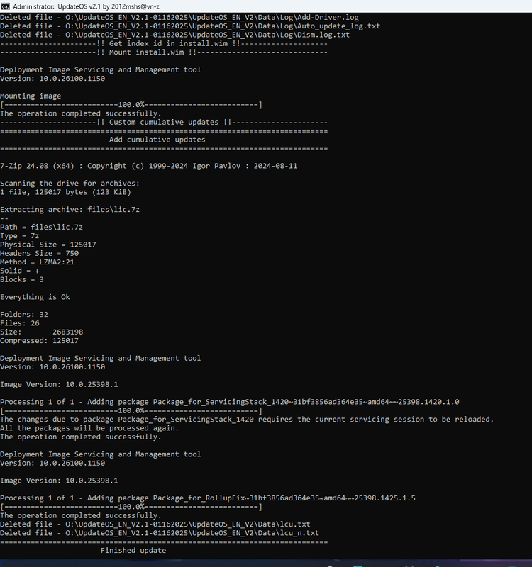

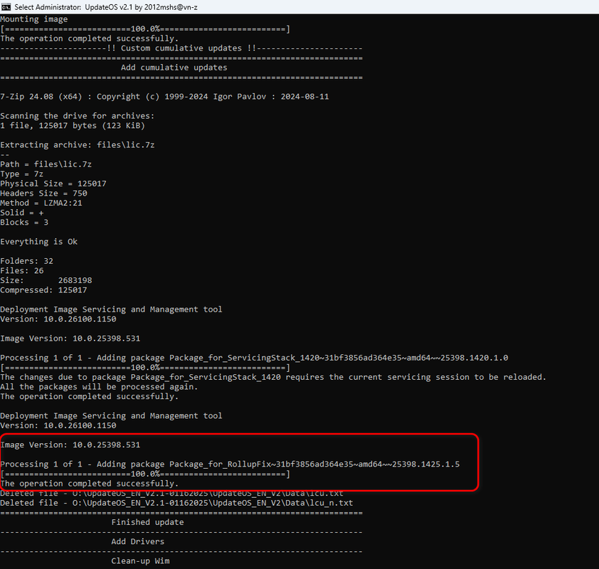

Bạn @2012mshs, tôi test tiếp một file wim 25398.1-S khác, do bạn @Gaucon0204 hổ trợ, up lên 1425 cũng với folder lcu_mod đã xoá 2 files vừa làm bên trên. Lần này tôi chụp kịp hình như sau:
Kết quả:
Vậy thì folder lcu_mod không lỗi sau khi xoá files, có thể lỗi từ file wim SK 25398.1 của @nho nguoi .

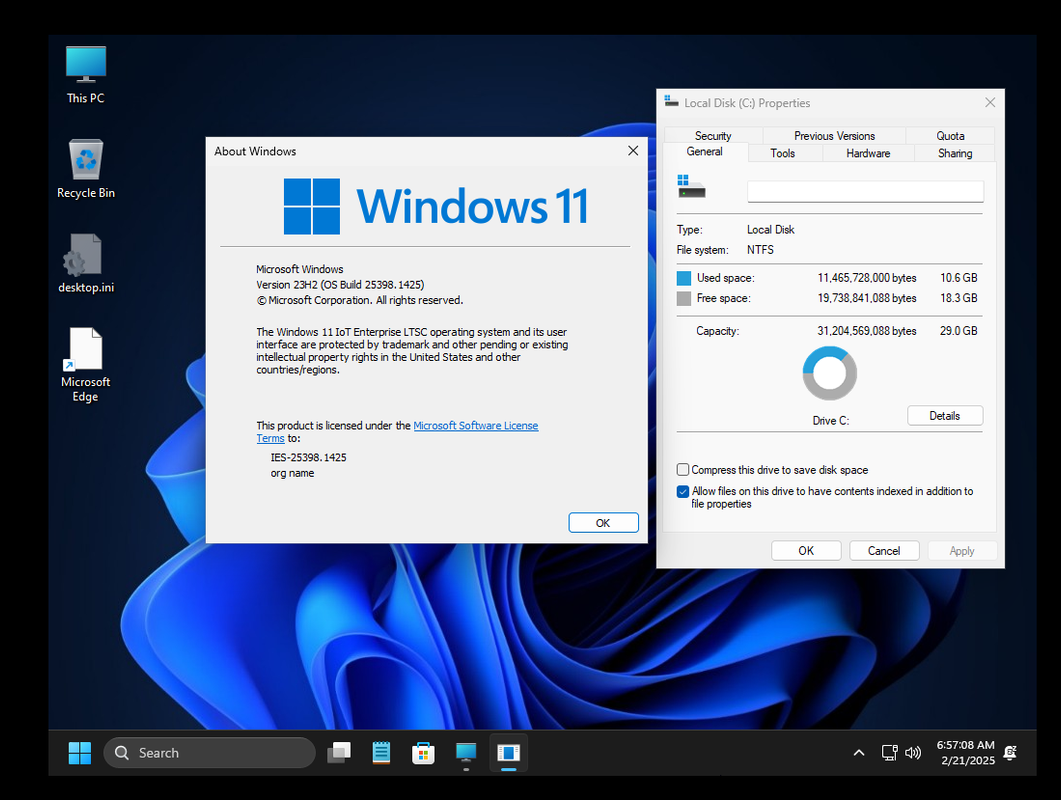

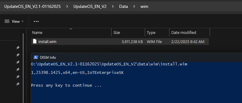

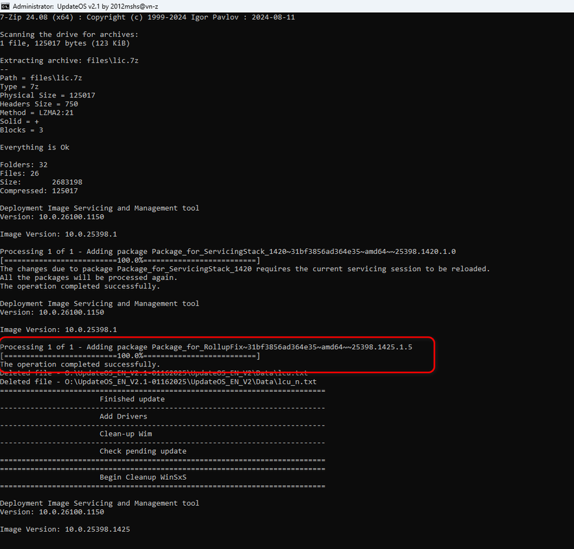

Hiên tại tôi đã load về và đang chạy đây bạn:

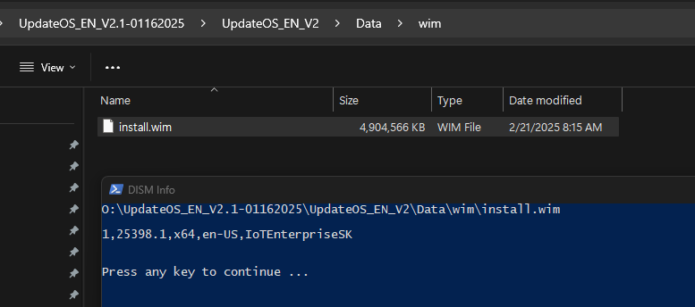

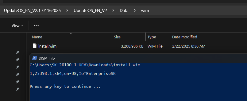

Hình trên báo thành công cho lcu rồi, tôi xem lại size bản SK trước đó bên tôi nó khác với bản mới load về, hình bản có trước đó của tôi ở đây:
Không biết có nhầm lẫn gì không? Thôi miễn thành công là tốt rồi, cháu @dtdung77 muốn test lại thì phải dùng lcu_mod khác nhé, không dùng folder trước đó bác gửi được đâu.
Link fixed:
https://mega.nz/file/hptzABTI#wQv_LJXM5G87RMk3gS2tSQv0dtabvlzoykOdnmM_wdw
Kết quả:
