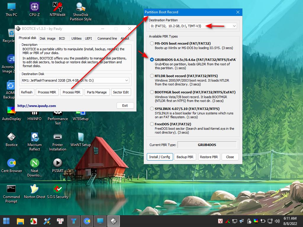

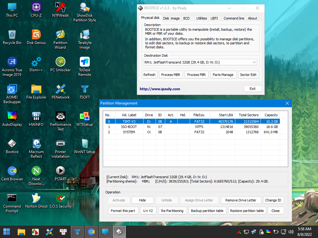

Bác mới thử làm trên usb khác theo cách chia thêm 1 part Fat32, boot vào thành công trên máy laptop legacy, cháu xem hình minh họa nhé:

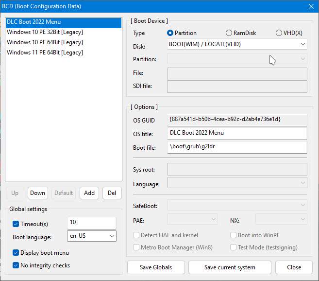

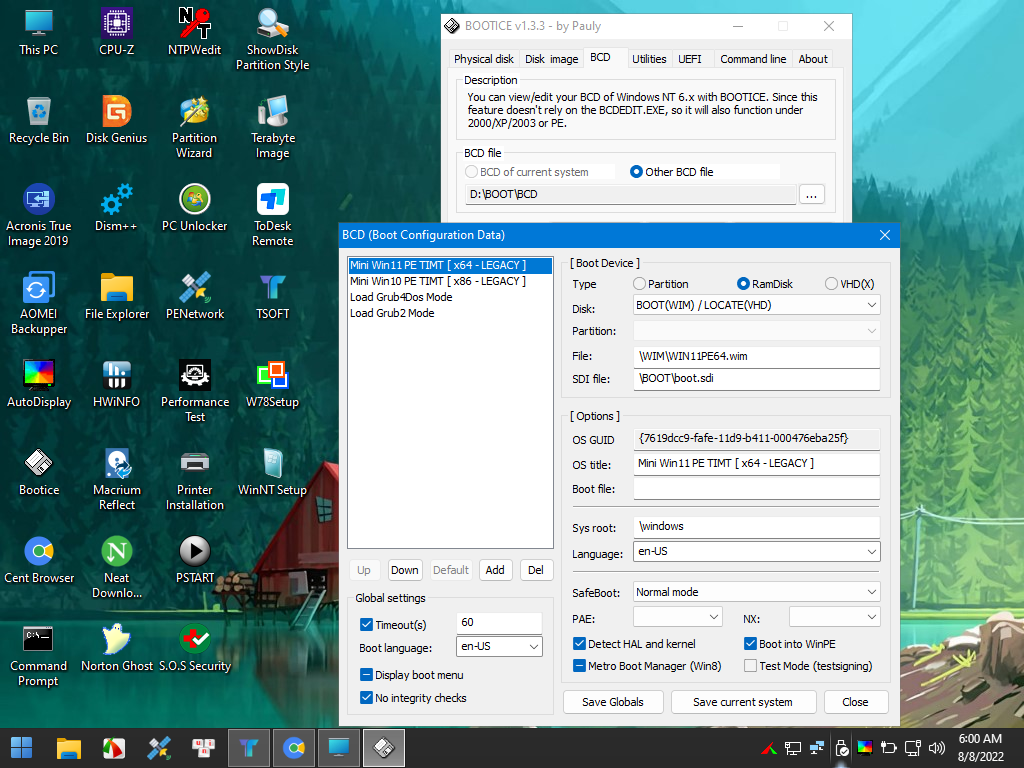

Menu BCD Legacy như hình dưới, hôm qua vì bác test trên UEFI trước, trên menu thấy có tới 4 bản nên mới bị nhầm:
Check Process PBR như hình dưới:

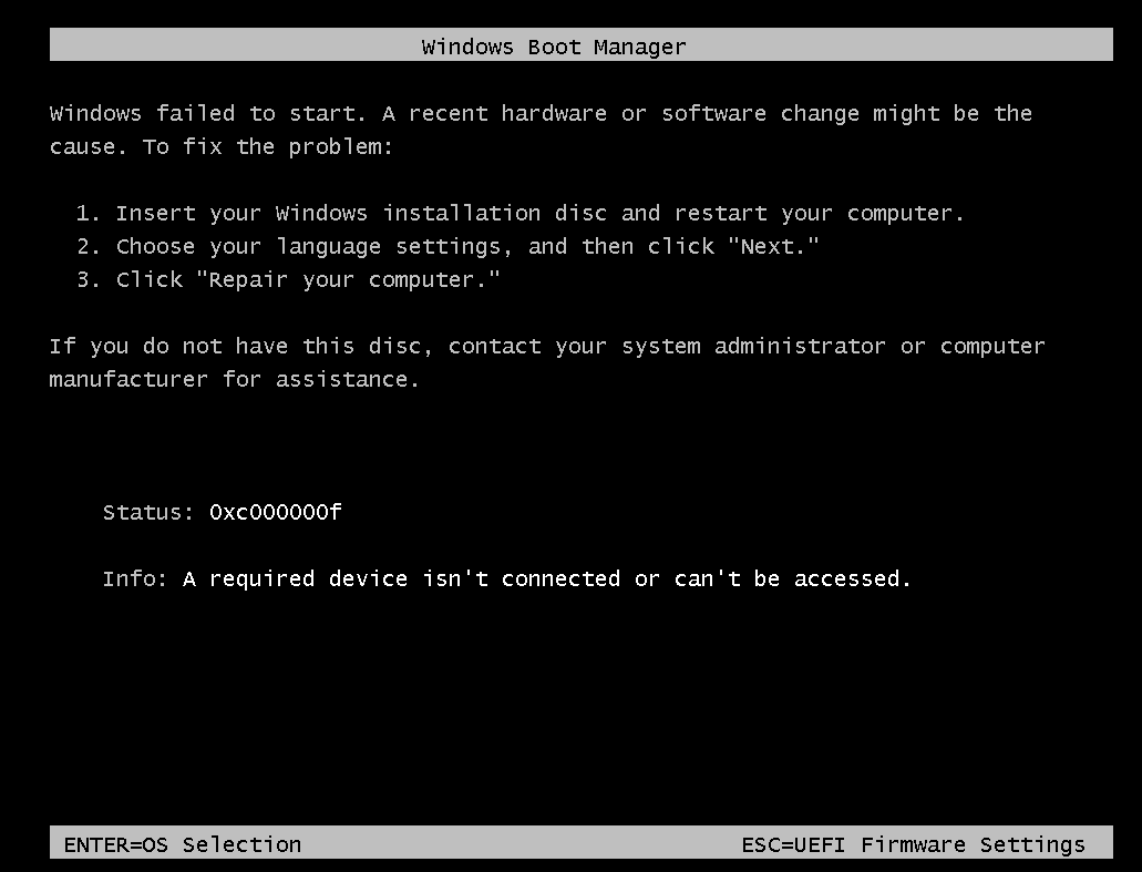

Tôi mới load về bản boot và chép thử iso vào Ventoy để test trên máy ảo UEFI xem kết quả ra sao, tôi chỉ boot được vào bản PE11, còn 3 bản kia thì bị lỗi như hình:

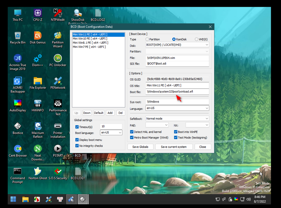

Tôi xem lại File BCD thì thấy kết quả như sau:
Đây là hình của bản PE 11:

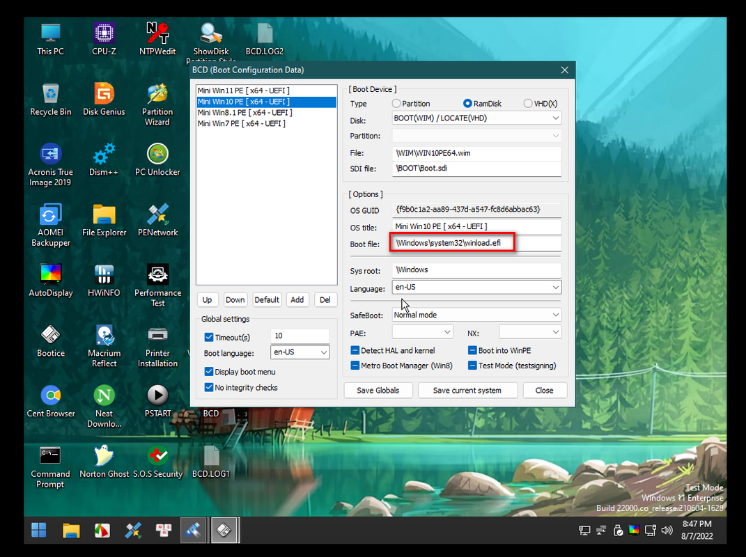

Check sang bản Win10 PE thì phần boot file thiếu thư mục boot như hình dưới, chắc lỗi từ đây nên không boot lên được:
Như vậy có phải không bạn TIMT?
Update: Đính chính lại, tôi chưa xem kỹ folder WIM của bạn, không có bản Win10PE 64 nên làm sao mà boot được. Cứ thấy menu boot có đầy đủ là tưởng thật thôi, thành ra không có W10PE, Win8.1PE và Win7x64PE, khi thấy có Win7x64 PE thì tôi rất tò mò muốn xem nó ra sao bởi vì từ rất lâu vẫn chưa có ai làm hoàn chỉnh cho bản PE này.

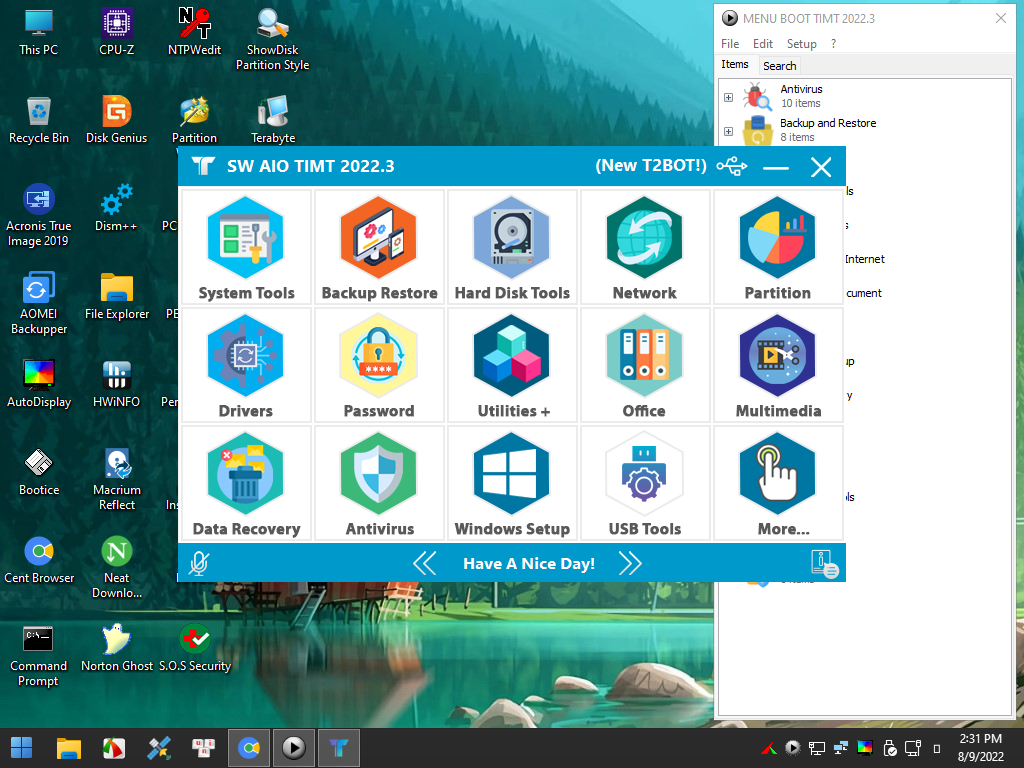

Không biết tôi có sai sót gì không chứ xem lại ở #1 thì bạn nói có Teamviewer, tôi không thấy nó ở đâu cả, mà TV bây giờ bị giới hạn, dùng chán lắm, bạn có thể thêm AnyDesk vào không?

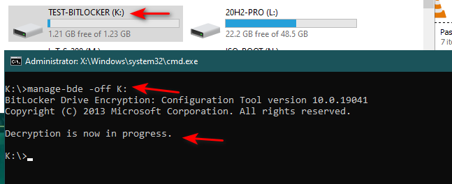

Tôi có test thử vụ turn off Bitlocker sau khi Unlock Drive với pass thì kết quả tốt đây bạn:
Ở hình trên tôi dùng lệnh : manage-bde -off K: thì OK trong khi với một số bản boot khác tôi chạy lệnh này thì bị báo lỗi.
Phần VMWare Tools vẫn chưa có kết quả tốt bạn thử lại trên máy bạn xem sao?
Cháu cám ơn Bác, cháu làm được rồi ạ

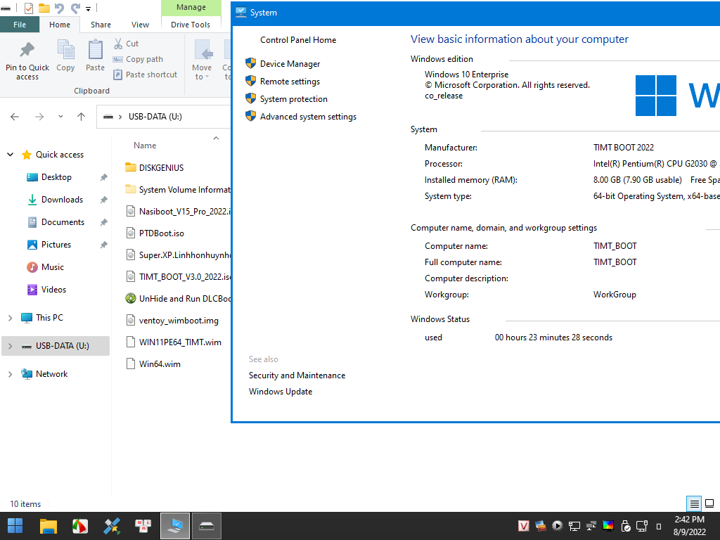

Dạ cháu tạo usb boot dlc boot 2022.V4.01_2906.2022 rồi copy các file win pe (Wim, ISO, ...), file boot iso của các tác giả khác vào phân vùng data của USB này. cháu boot vào menu của DLC rồi chạy các bản pe của Trần Duy Linh. Còn muốn chạy các bản boot iso khác thì cháu vào phần ventoy ngay trên menu của boot DLC để chọn bản boot khác ạ
Phân vùng Data usb của cháu đây ạ
hiện tại các tác giả làm boot pe đa phần đang muốn bỏ dần win 10 pe 64bit đó bác @Hoang Duch2 vì win 11 pe 64bit sẽ có nhiều cập nhật song song với win 11 chính thức trong tương lai.
Xem phần đính kèm 36303

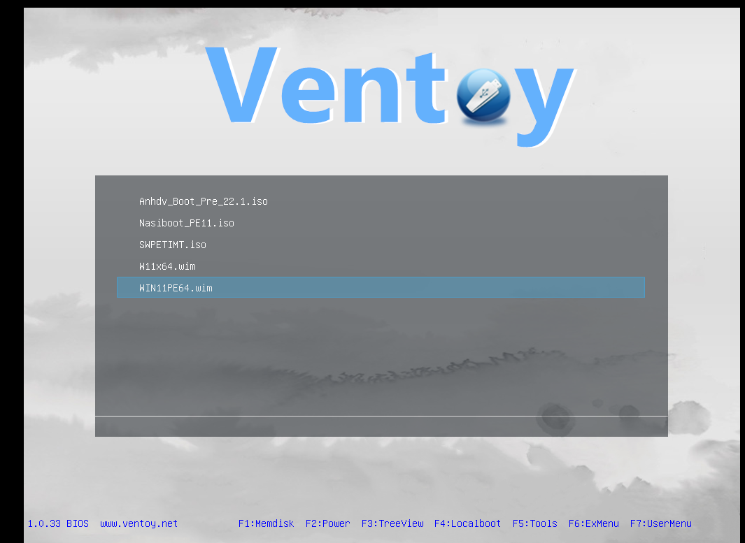

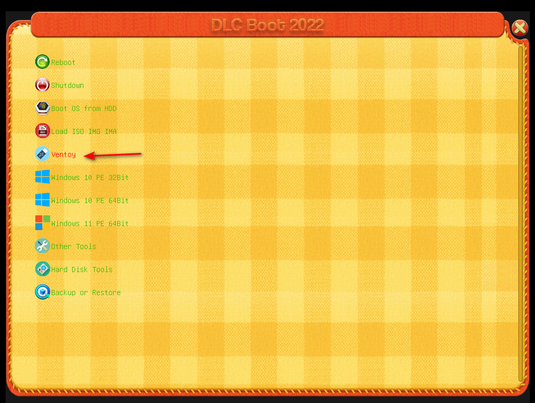

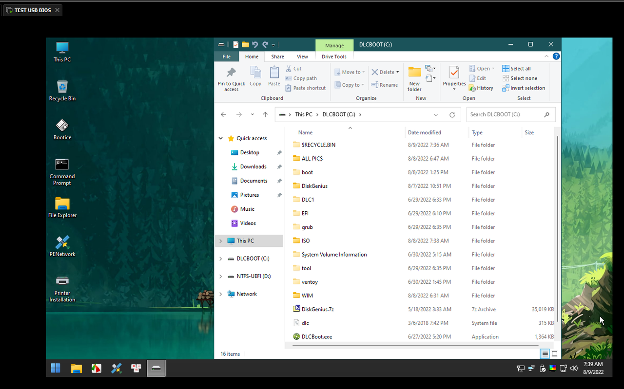

Hồi lâu bác có tạo 1 usb cho DLCboot, giờ thấy cháu post hình BCD, bác tìm lại cái usb đó và chép thêm bản PE11 của TIMT vào folder WIM để boot thử từ Ventoy Legacy
như sau:

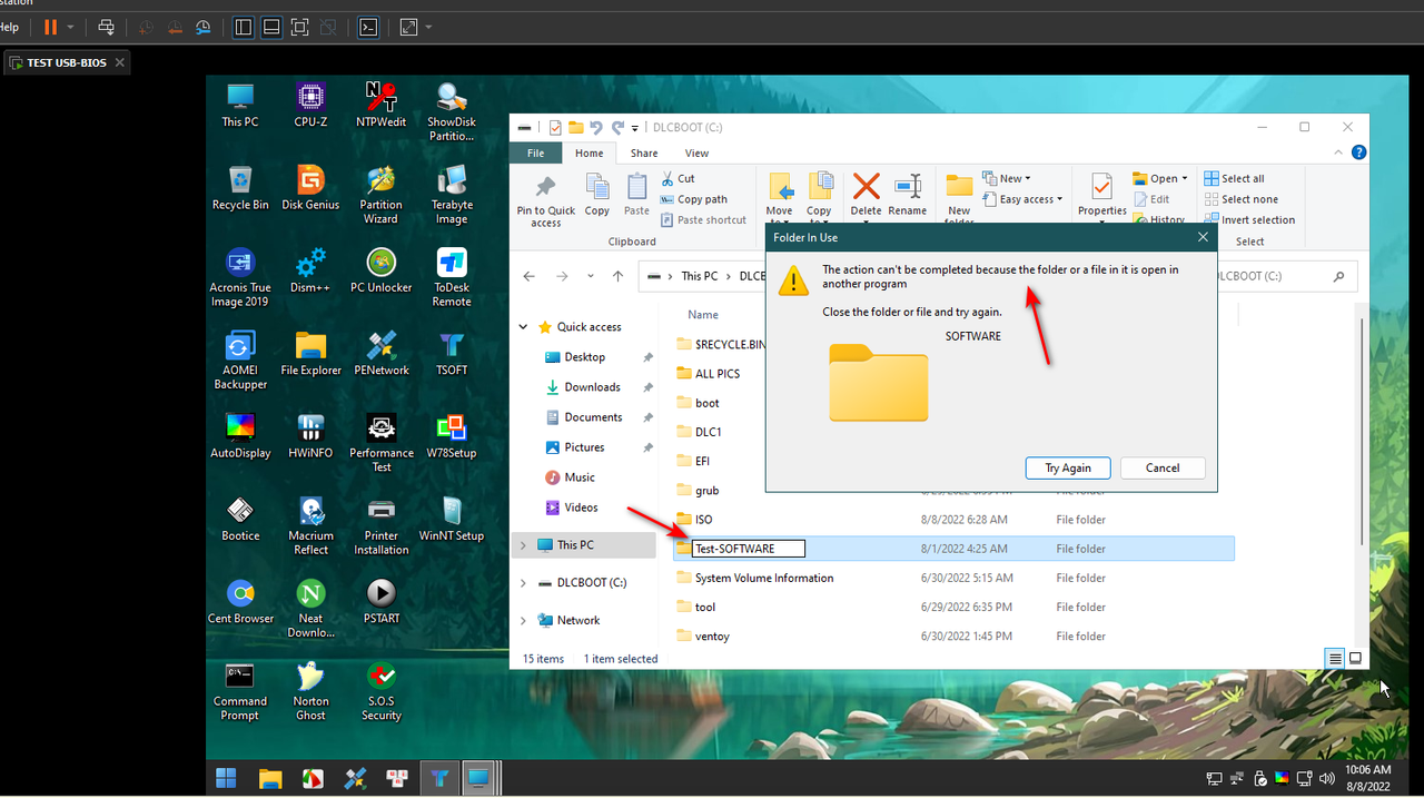

Ở hình trên là chi tiết tất cả files trên part DLCBOOT, folder SOFTWARE là của TIMT, nếu không có chép thêm folder này thì bác nghĩ khi boot vào sẽ không có Apps. Test lại lần nữa với rename SOFTWARE cho cháu xem nhé:
Hình dưới thử rename thì nó báo lỗi ngay:
như sau:
Dạ, bác cứ copy winpe (wim) hoặc iso TIMT vào phân vùng data của usb là boot được trên ventoy của DLC boot ạ.
Dạ trên hình cháu nghĩ do file "SWPETIMT.iso" đang được sử dụng mount trên hệ thống WinPE. Nên có thể bác sẽ khong đổi được tên ngay trên môi trường PE ngay lúc này ạ. Nhưng bác có thể đổi lại tên trước khi vào boot ạ, bác có thể đổi bất kỳ tên thư mục gì thì WinPE1164 cũng auto nhận file soft ạ.

Hôm nay test thử bản boot của TIMT
Cảm ơn a. Có gì a xem có lỗi gì hay cần cải tiến, thêm bớt tính năng gì cho bên e xin ý kiến phản hồi nha, hiện tại e đã ghi nhận được một số vấn đề từ a @malemkhoang và bác @Hoang Duch2 và đang tiến hành khắc phục và nâng cấp ạ.

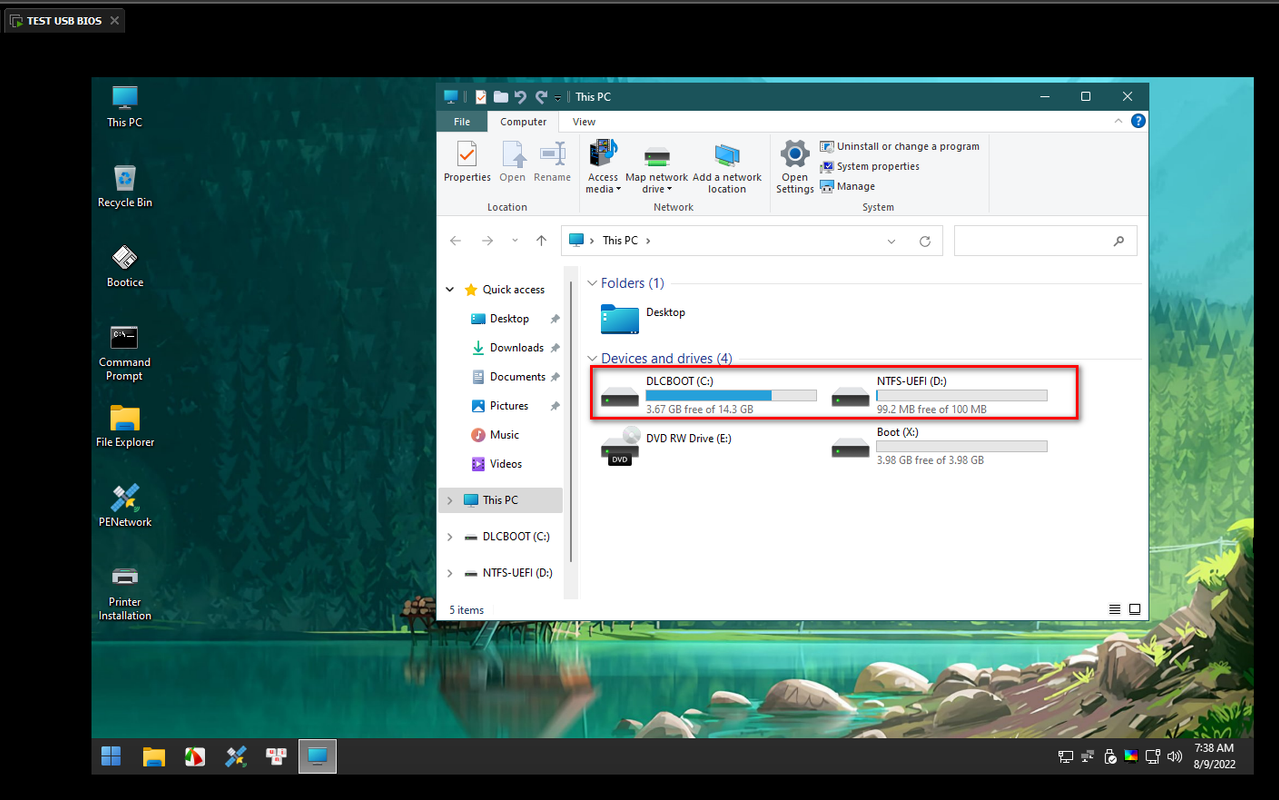

USB với DLCBoot của bác tạo theo hướng dẫn của DLC thì cháu thấy nó có 2 parts, một là UEFI-NTFS-FAT32 dùng để boot UEFI, hai là part DLCboot-NTFS, chứa tất cả files vào đó, cháu nói chép vào part Data vậy thì không lẽ bác tạo thêm một part data nữa hay sao cháu? Hôm qua bác có thử boot TIMT.iso Legacy từ ventoy của DLC thì báo lỗi Grub cũng như bản của Nasiboot.iso. DLCboot còn có options boot từ ISO, bác có thử boot theo cách này thì boot TIMT.iso -Legacy cũng báo lỗi Grub luôn.
Cháu gửi lại cho bác xem hình đầy đủ các parts trên USB của cháu nhé.

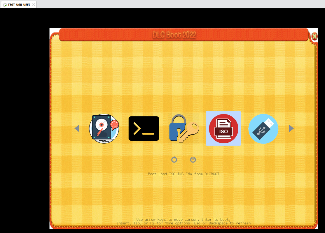

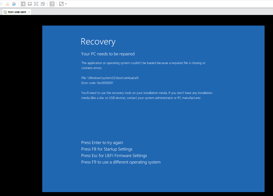

Update: Tôi có boot lại usb DLCboot-Ventoy-UEFI cho bản ISO-TIMT thì lần này bị lỗi Winload.efi, sau đó tôi chọn qua Boot từ ISO thì nó không hiện apps, hình minh hoạ ở dưới đây:
Lỗi từ DLC-Ventoy_UEFI- boot ISO:
Lỗi khi chọn Load ISO từ DLCBoot_UEFI:

USB với DLCBoot của bác tạo theo hướng dẫn của DLC thì cháu thấy nó có 2 parts, một là UEFI-NTFS-FAT32 dùng để boot UEFI, hai là part DLCboot-NTFS, chứa tất cả files vào đó, cháu nói chép vào part Data vậy thì không lẽ bác tạo thêm một part data nữa hay sao cháu? Hôm qua bác có thử boot TIMT.iso Legacy từ ventoy của DLC thì báo lỗi Grub cũng như bản của Nasiboot.iso. DLCboot còn có options boot từ ISO, bác có thử boot theo cách này thì boot TIMT.iso -Legacy được đó cháu. Còn trên UEFI thì ventoy boot lên được hết, chỉ rắc rối ở Legacy thôi.

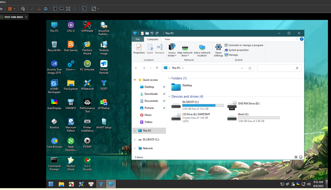

Đây là hình boot từ Legacy-Ventoy-Wim file khi không có folder SOFTWARE:
Cháu @Tien Ich May Tinh , vì cháu nói bác có thể đổi tên bất kỳ thư mục gì cho folder Software nên bác nghĩ không cần folder đó nên bác đã xoá đi xem thế nào thì kết quả như hình trên. Trước giờ khi boot từ Wim file thì bác luôn phải chép thêm folder Apps của nó, cũng như hồi trước có một số bản ISO, muốn boot từ ISO hiện đầy đủ apps thì cũng phải chép thêm foder apps vào.
Hôm nay cũng trên usb DLC này, boot lại từ Ventoy UEFI với ISO thì lại bị lỗi winload.efi. Dùng một usb Ventoy khác boot UEFI thì mở ra tốt như hình:
