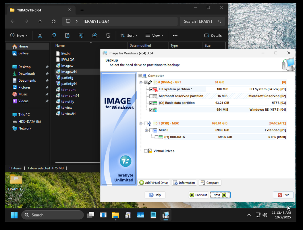

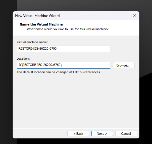

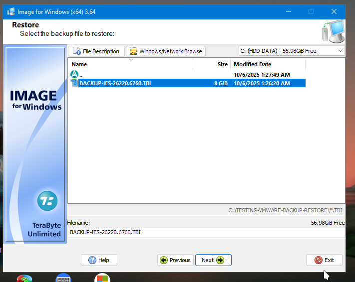

Tôi hay dùng Terabyte, tôi vừa thử backup một máy ảo, sử dụng Terabyte ngay trên Win sau đó tạo một máy ảo mới khác và chạy restore, kết quả rất tốt như vài hình sau đây:
Phần Backup, tôi chỉ gửi hình cần thiết thôi nhé:

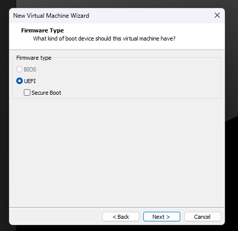

Ví dụ tôi có máy ảo này, boot theo UEFI:

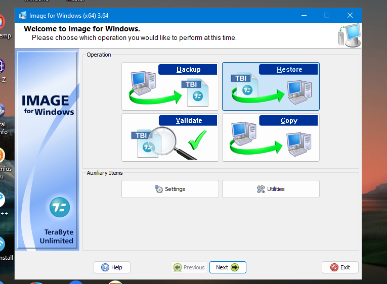

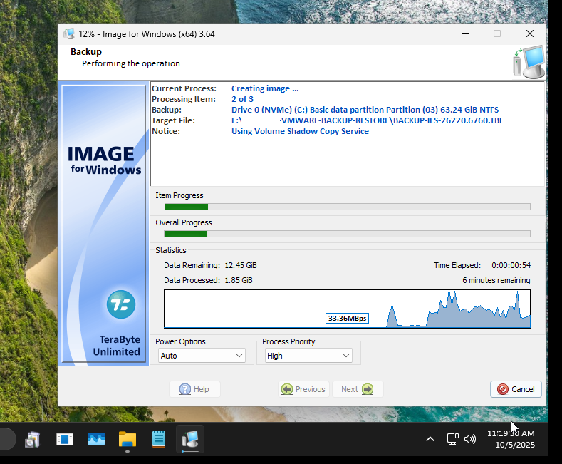

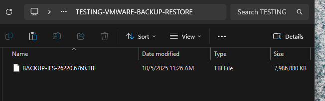

Mở Terabyte chọn backup, full và chọn tiếp các mục sau:

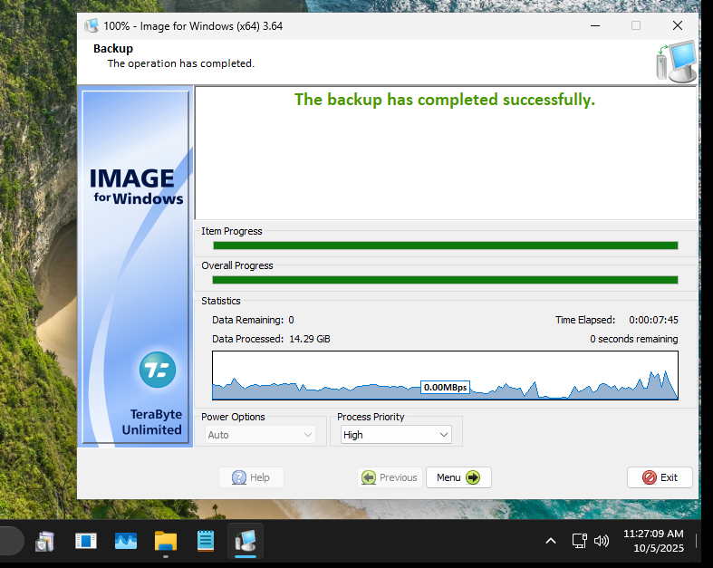

Save vào ổ di động và chọn Next đến hình kết thúc backup:

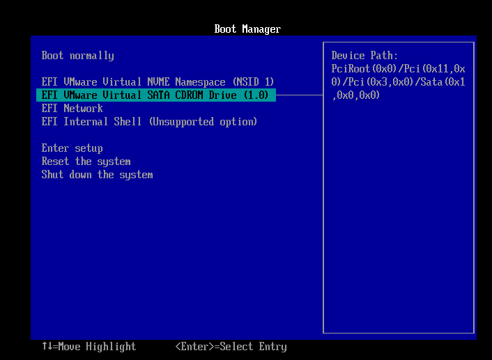

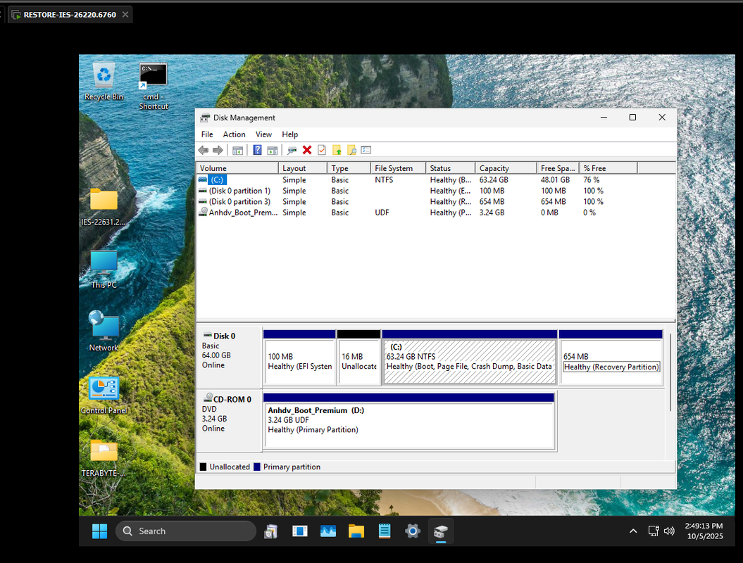

Phần Restore, phần này nhiều hình hơn một chút và tôi chỉ up một số hình chính. Tạo máy ảo với UEFI trước:

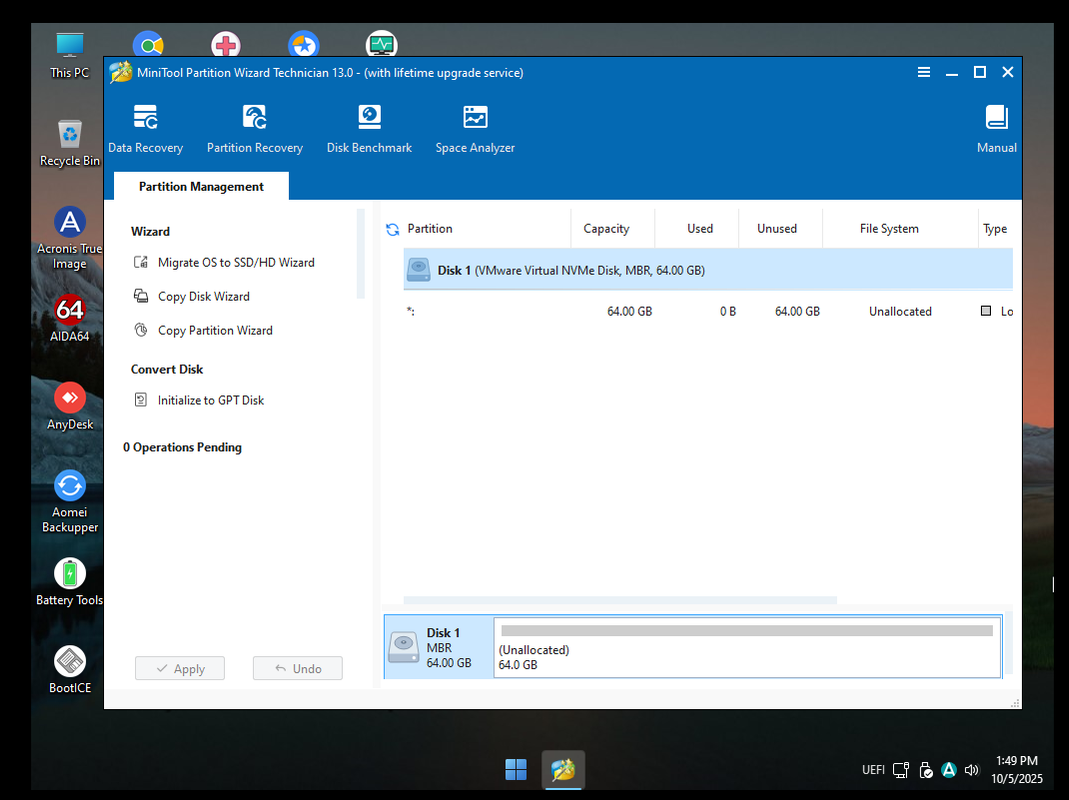

Boot vào PE và check từ Minitool:

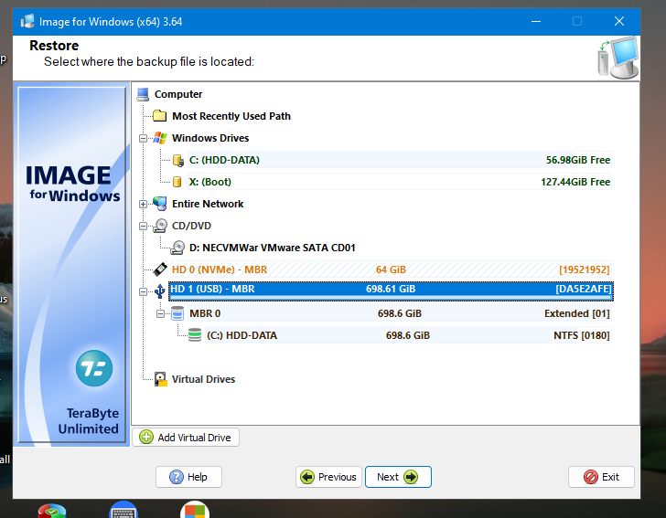

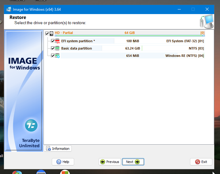

Ổ cứng là MBR và unallocated, tắt đi và mở lại Terabyte, chọn Restore:

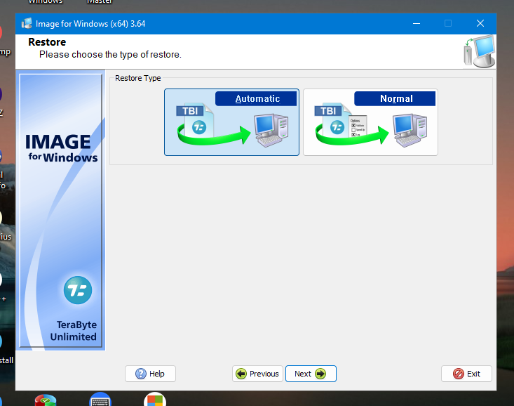

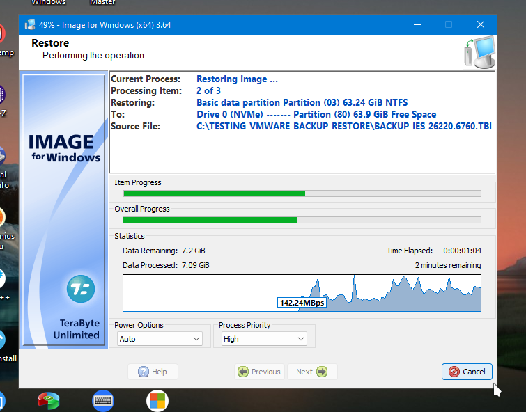

Next và chọn Auto ở hình dưới:

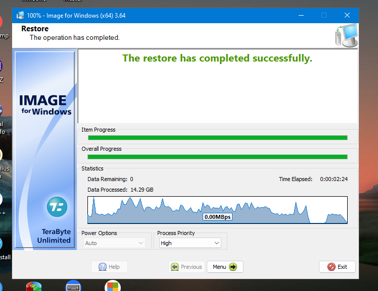

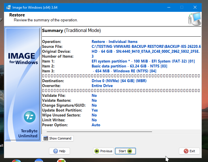

Next, từ đây xem tuần tự hình thao tác:

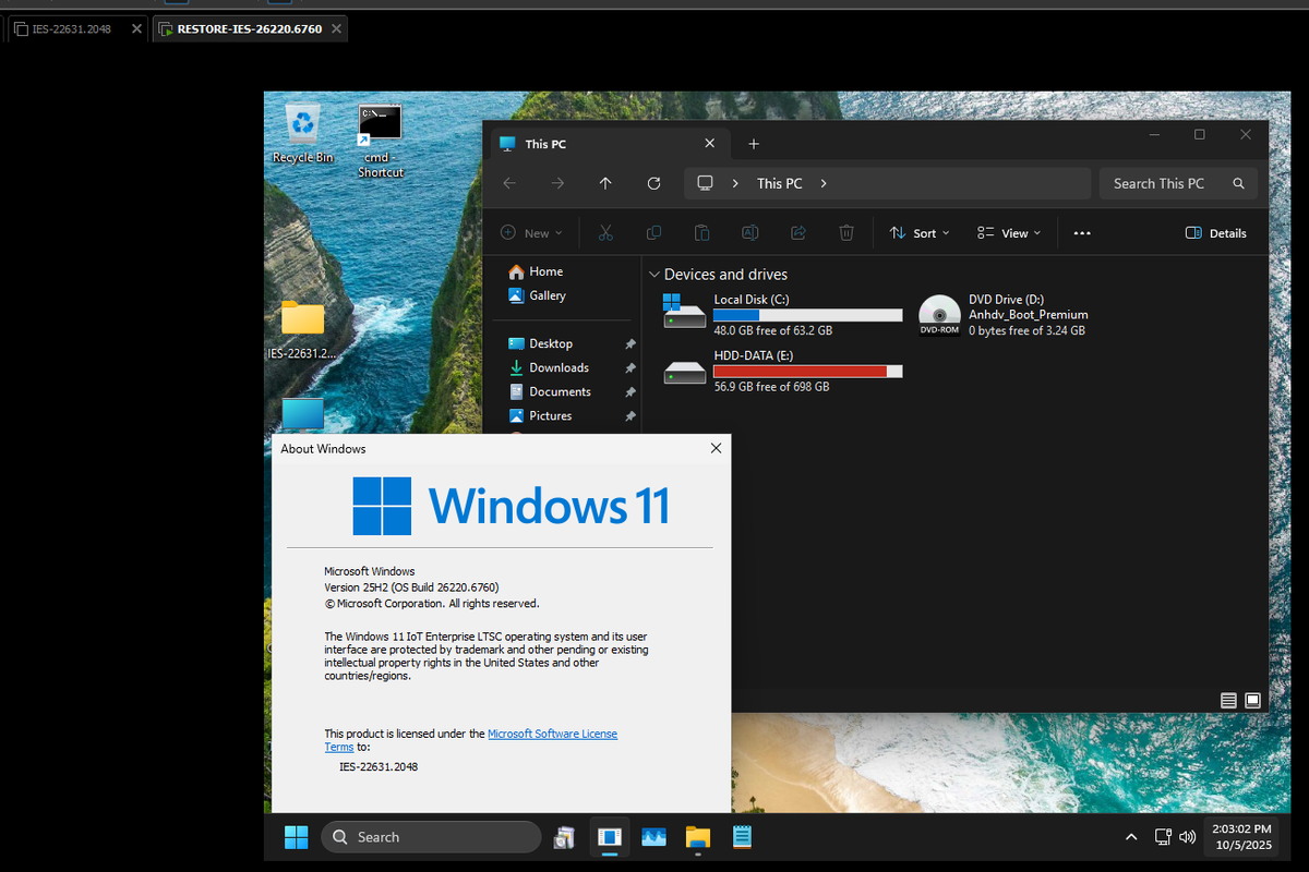

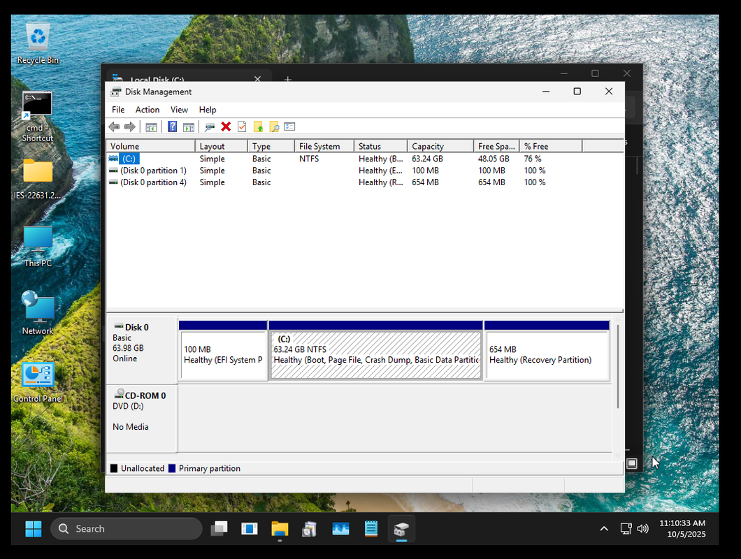

Restart máy lại và kết quả:
Lưu ý : cách làm bên trên chỉ dành cho ổ cứng mới, chưa có Data, nếu ổ đang có Data thì làm theo video dưới đây của ANHDV:

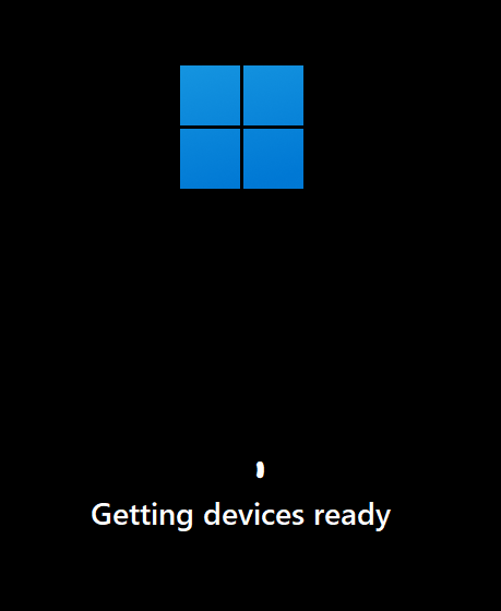

Nhưng nếu lấy cả ổ này đi cắm máy khác boot vẫn bình thường, không có lỗi gì là trường hợp bình thường hay hiếm gặp các Bác?
Trường hợp này gần giống như Boot Windows từ Box. Với Win 11 hỗ trợ rất tốt.
Khi gắn Box Windows vào PC/Lap chạy lần đầu > sẽ có màn Getting devices ready / Start services...nhưng nhanh thôi sau đó sẽ qua màn Welcome.
